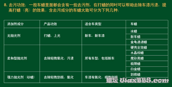

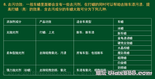

ufofc 发表于 2013-10-28 12:20
当时选择白金蜡,记得是看介绍,这货不含研磨成分啊!只有神马树脂之类的可以填补细小划痕。要命!我用了 ...
刚刚查看了龟牌给店家的PPT内部资料,截取了关于去污和研磨成份说明这一段。
水印挡住的是去污蜡。我用过两瓶,准备以后可以当抛光剂使了。另外,龟牌的温合型抛光剂其实并不温合。
我在蜡坛上说过多次,龟牌去污的办法就是研磨。
ufofc
2013-10-06
13
上帝啊!去污蜡原来是强力抛光!以后我把白金蜡党去污蜡用好了。去污蜡就不用了,用划痕蜡当抛光剂使用。
