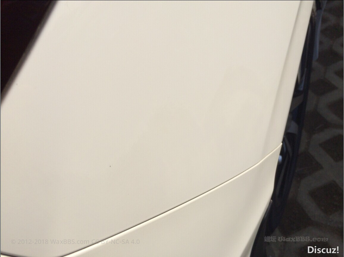

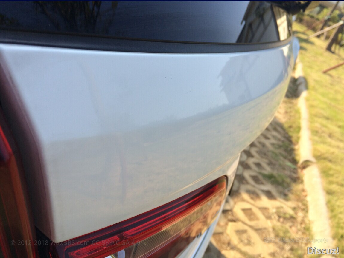

车子买来两个月的时候自己施工镀晶,没有施工好,现在很多地方都有没擦干的镀晶痕迹,有点凹凸,没光泽,毛敷敷的。因为是白车,图片看不清楚,不知道还有没有补救的方法?我买了哈哈家glossworkz,打算先上glossworkz在上纳米封体,不过glossworkz还没到货,不知道可不可以遮遮?最后是这次双11入得CG家的东东。车车为东本杰德。

LZ可以试试上CG的P40加橙色棉能否把未搽干的镀晶痕迹抛掉。不然这个漆面状况上釉和封体没什么效果啊。

哈哈,这贴成楼主的忏悔贴了要。。。。{:27:}用卡普的去油膜封体可否?
ljq52077
2014-10-08
维尔卡特是结晶体,我在玻璃上试过,只有抛光,厚的残留物还需要打砂纸。
