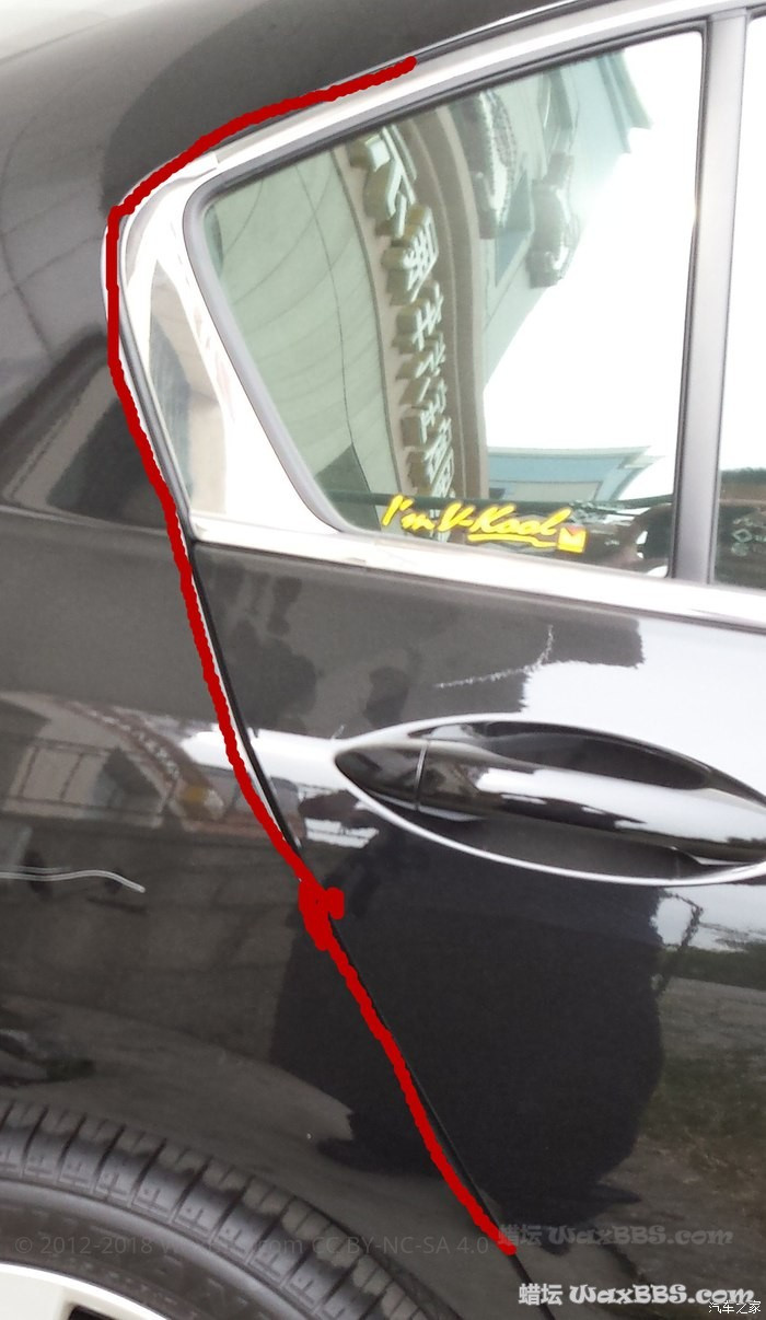

后翼子板喷漆,打蜡抛光之后,如图(画的不是很平顺啊)红线部位的缝里残留了一些固体蜡,用指甲扣可以去掉,但是很慢,还伤漆,用热水都擦不下去,有什么好办法消除吗,谢谢了!
D dlyshq 洗车水桶 2014-10-24 0 0 0 2014-10-24 #1 后翼子板喷漆,打蜡抛光之后,如图(画的不是很平顺啊)红线部位的缝里残留了一些固体蜡,用指甲扣可以去掉,但是很慢,还伤漆,用热水都擦不下去,有什么好办法消除吗,谢谢了! 附件 500_00232050-8282-94bm-ddel-n203a7hbl958.jpg 130.7 KB · 浏览: 295
allenzx 洗车手套 2014-04-22 1 5 5 2014-10-24 #3 试试脱脂剂。胶条上的残蜡一般可以使用魔术海绵擦,但是害怕魔术海绵会伤漆,楼主可以小范围试一下魔术海绵,没有不良反应再大面积用
T tonyan 洗车水桶 2013-11-23 2 0 0 2014-10-24 #5 allenzx 发表于 2014-10-24 16:13 试试脱脂剂。胶条上的残蜡一般可以使用魔术海绵擦,但是害怕魔术海绵会伤漆,楼主可以小范围试一下魔术海绵 ... 点击展开... 魔术海绵就是砂纸!
allenzx 洗车手套 2014-04-22 1 5 5 2014-10-24 #6 tonyan 发表于 2014-10-24 16:18 魔术海绵就是砂纸! 点击展开... 魔术海绵是化学变化加吸附,说砂纸不准确
ljq52077 洗车水桶 2014-10-08 0 1 0 2014-10-24 #10 allenzx 发表于 2014-10-24 16:13 试试脱脂剂。胶条上的残蜡一般可以使用魔术海绵擦,但是害怕魔术海绵会伤漆,楼主可以小范围试一下魔术海绵 ... 点击展开... 魔术海绵擦车漆,非常容易把漆面擦成无光泽。慎用……
gzjunling 洗车水桶 2014-10-18 5 2 0 中国 我的身份 DIY汽美爱好者 2014-10-25 #12 ljq52077 发表于 2014-10-24 21:09 魔术海绵擦车漆,非常容易把漆面擦成无光泽。慎用…… 点击展开... 难道你尝试过魔术海绵擦车漆,造成车漆失去光泽?
ljq52077 洗车水桶 2014-10-08 0 1 0 2014-10-25 #15 gzjunling 发表于 2014-10-25 09:18 难道你尝试过魔术海绵擦车漆,造成车漆失去光泽? 点击展开... 我试过的确是这样。
gzjunling 洗车水桶 2014-10-18 5 2 0 中国 我的身份 DIY汽美爱好者 2014-10-26 #16 ljq52077 发表于 2014-10-25 23:45 我试过的确是这样。 点击展开... 我之前一直有这个魔术海绵到底能不能应用于车漆的疑问,发帖也没有实践上的回复,现在终于明了了
