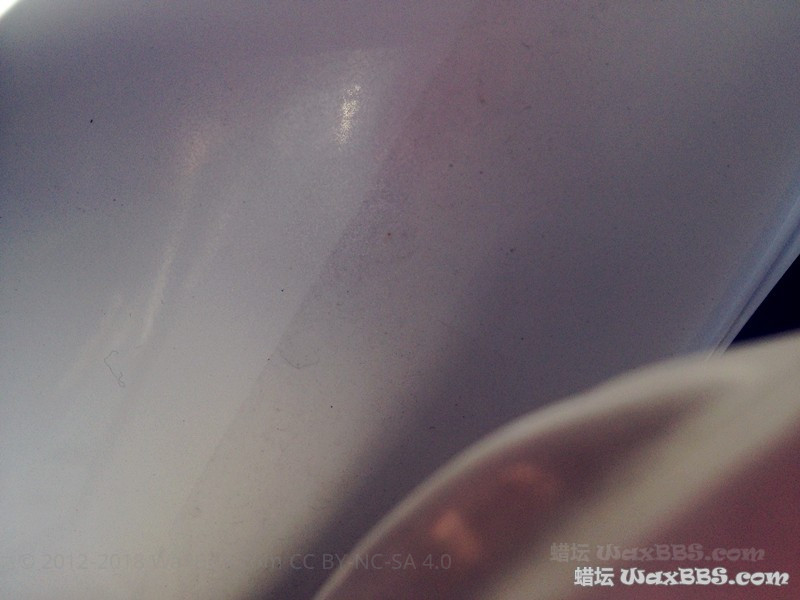

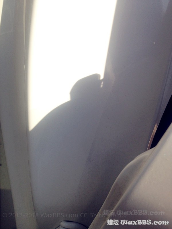

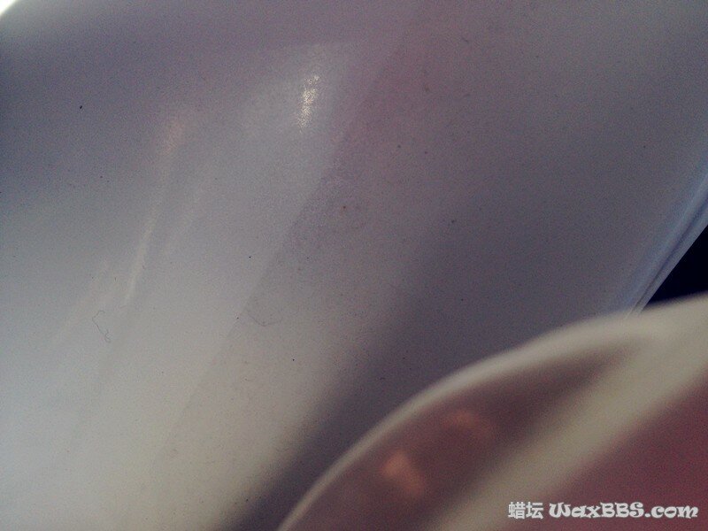

车漆颜色是珍珠白色,因为阳光太强烈了,特地处理了一下。
车子是半年前车门做的喷漆,最近才发现B柱给飞漆了。飞漆量比较多,停留时间比较久,尝试过用粗蜡手抛去不掉,施工空间比较小,抛光机进不去。请教下哥哥们,应该用几千的砂纸砂比较安全。

用粘土可以去掉的,以前帮朋友搞过。用完粘土基本可以扔了
今天遇到的情况基本和你一样,不过是水泥,上个星期才打的蜡,所以大块的轻轻一扣就掉,还有很多针尖大小的小点,准备下次洗车再搞了
你的车上如果有蜡或者封体的话应该不难搞的

王八牌那个不会腐蚀密封圈的~
这么好的建议,试都不试,就拒绝了?
您看错拉,我拒绝的是柏油清洁剂。我试过不少方案了,去污泥,手指甲抠,3m泡沫清洁剂,粗蜡都没有办法搞定,才考虑砂纸了。因为喷了有半年多了,还且飞的漆比较厚,不是一个个分散的小颗粒,这个是连成薄薄的一片了{:228:}

可能是因为停留时间太久了,至少半年,而且B柱内侧因为没有打蜡,所以确实跟漆面有点咬死了。试过不少方案,去污泥,手指甲抠,3m泡沫清洁剂,粗蜡都没有办法搞定,才考虑砂纸了

粘土洗车泥来回擦,就能下去,这么厚的飞漆,建议用3M的,美光那个太细腻了怕效果不好
