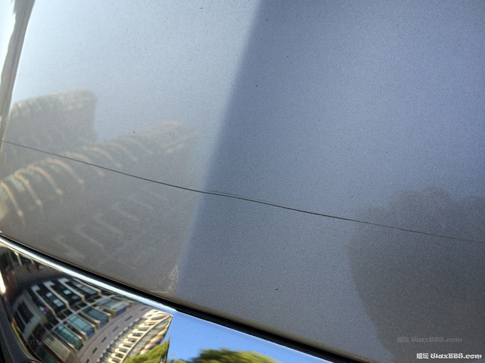

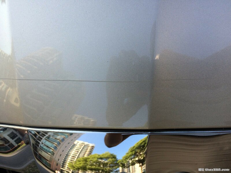

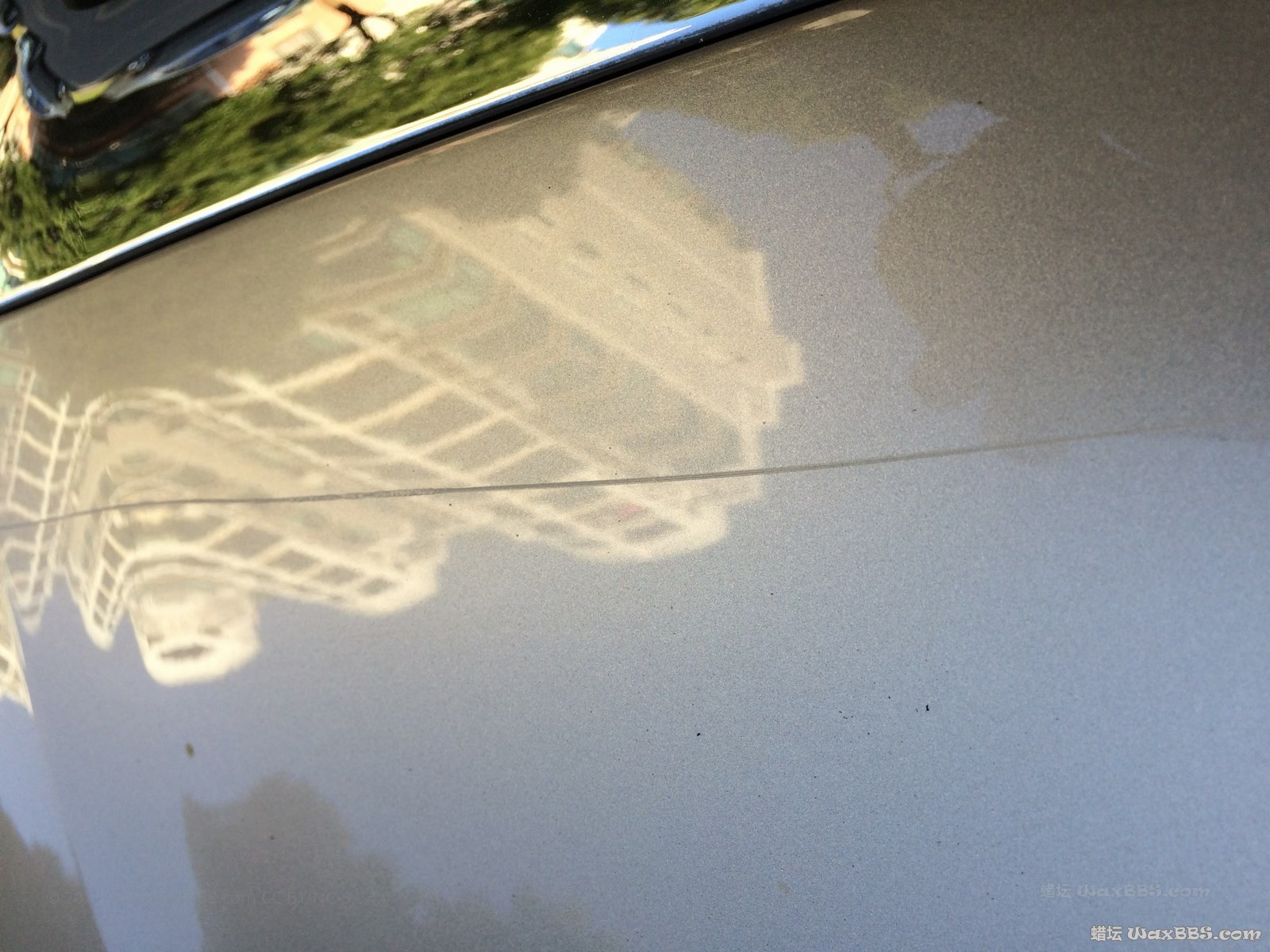

本帖最后由 Mr_NiceGuy 于 2014-10-9 11:19 编辑 国庆车被划了,请各位帮忙看看这样的划痕需要怎么修复,需不需要重新喷漆?
M Mr_NiceGuy 洗车水桶 2014-05-27 0 0 0 2014-10-09 #1 本帖最后由 Mr_NiceGuy 于 2014-10-9 11:19 编辑 国庆车被划了,请各位帮忙看看这样的划痕需要怎么修复,需不需要重新喷漆? 附件 IMG_0279 (复制).JPG 370.9 KB · 浏览: 406 IMG_0280 (复制).JPG 393 KB · 浏览: 383 IMG_0281 (复制).JPG 396.8 KB · 浏览: 355
T think 洗车水桶 2014-09-25 0 0 0 2014-10-09 #2 图片上看不出来划痕的深浅 建议你用你的指甲从划痕上刮一下 如果能很容易的挡住你的指甲 那就要喷漆了 否则用砂纸+抛光 淡化划痕
