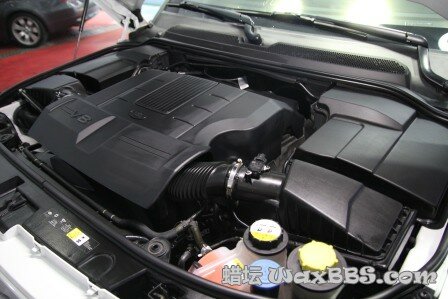

路虎发现4镀膜+引擎室清洁 图少

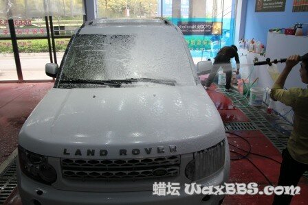

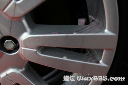

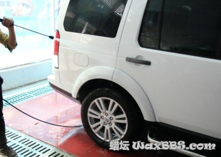

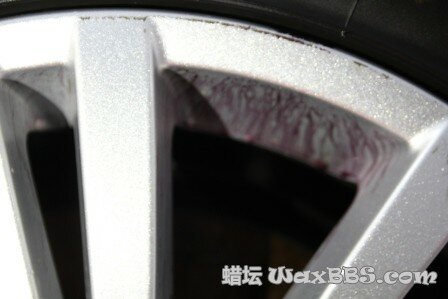

洗车、去铁粉、去柏油、跑瓷土等前置作业

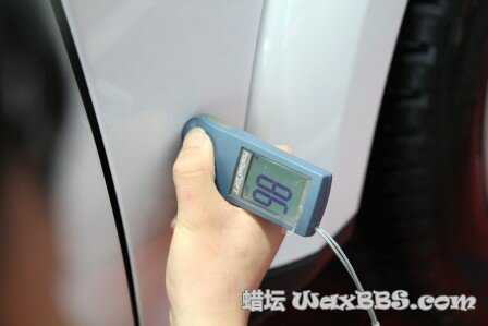

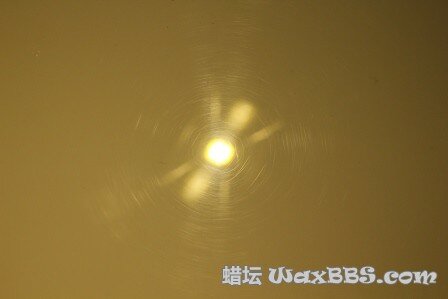

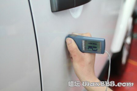

车漆缺陷检视
平均膜厚约100um,还可以。车主之前抛过1次

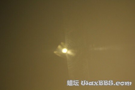

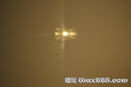

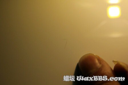

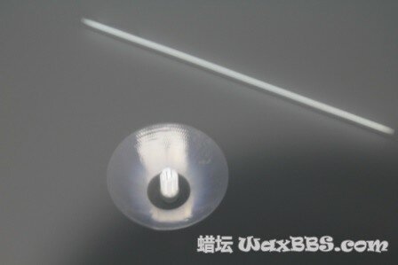

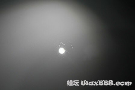

车主反应车漆之前被异物刮傷,有点类似M字,希望能移除

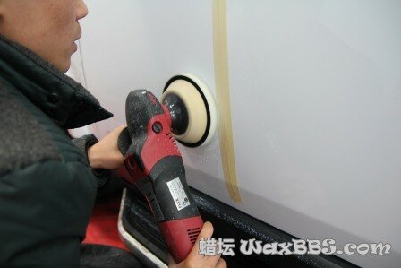

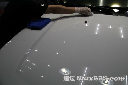

开始抛光
门板50/50

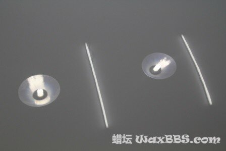

M字水砂50/50 ,哈 ! 有时觉得自己有点职业病 ! ( ~~ 听说明仔大也病的不轻 {:37:} )

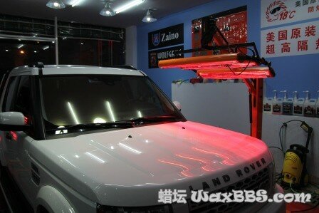

抛完了,准备镀膜
完工,天也晚了,不拍了要睡觉了

全车都是抛光机抛出来的?没有眩光?

看来我们英雄所见略同呀!{:55:} 还是忍不住感叹:大神呀,太厉害了{:71:},,请问铁粉是啥东东,美光D140是类似铁粉的一种东西吗?

旋抛机抛光,DA收尾

看来我们英雄所见略同呀! 还是忍不住感叹:大神呀,太厉害了,,请问铁粉是啥东东,美光 ...
不是,是这个
JS-Detailing
2013-01-31
13
D140是美光专门用来清轮壳的清洁剂。没有去铁粉的作用喔 !

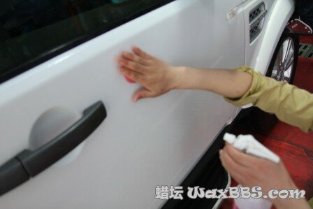

铁粉主要来自刹车碟……路上的沙尘里面有很多,你拿个磁铁在公路上的砂子可以吸起一堆的铁屑,不信你试试,当洗车很懒,经过潮湿天气,然后铁粉粒很容易在车身造成氧化变成不同程度蚀刻性的污染,洗车很难移除。但是可以通过铁粉清洁剂去溶解松动它们。美光暂时还没有这类清洁剂。D140可以溶解轻微的铁粉污染,但重度铁粉污染比较无力。
假如用手触摸洗完后的车漆,感觉有颗粒感不光滑,十有八九就是铁粉

我是明仔 发表于 2013-4-8 21:41
铁粉主要来自刹车碟……路上的沙尘里面有很多,你拿个磁铁在公路上的砂子可以吸起一堆的铁屑,不信你试试 ...
恩,铁粉剂有卖没有,我也买点来洗车

zst117
2012-10-08
漆面厚度测试的东西,咱俩好像一样···
前天来个帕拉梅拉,除了叶子板,后尾箱,顶棚,其他全部都是铝的,根本测不出来,我表示压力很大···

JS-Detailing
2013-01-31
13
zst117 发表于 2013-4-9 09:19
漆面厚度测试的东西,咱俩好像一样···
前天来个帕拉梅拉,除了叶子板,后尾箱,顶棚,其他全部都是 ...
不可能呀 ,Defelsko DFT Combo是可以量测铝金属的,它只是不能量塑胶,例如保杆、侧裙等或玻璃纤微。
您有试着同时按压两侧按钮,他会切换量测物材质,显示F (Ferrous) 或 N (Non-Ferrous) 。
还是您的是Defelsko DFT Ferrous ,若是就没办法了。
