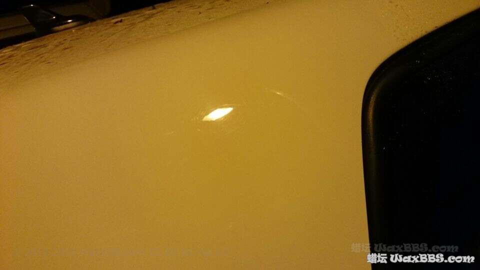

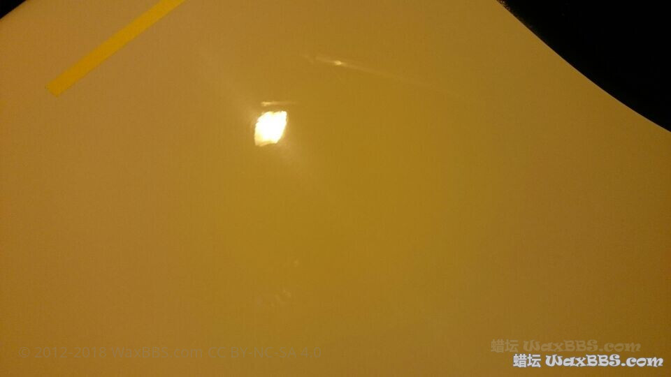

手抛后有一条贯通的眩光,这个为啥出现?我抛光棉不够细?
新人第一抛 求各位大神赐教~
用的美光的UC 抛光棉是化学小子的橙色蜂巢手抛棉中度切削
图不是很清楚,有时候是眩光,可能也是蜡影

1、这区域你用多少次UC撸?是多少次哇?(毕竟手不是机器)
2、最后一次撸了多久?(毕竟手不是机器)
粗看貌似是UC干了你还手抛不断撸,继续长时间撸导致的。。UC会留下一层光滑的层,没及时擦干净。。喷下M34再用纤维毛巾擦干净,看看是否没了- -
还有一种可能是漆面不够干净,漆面的杂质被拉出来被你的化学小子抛光棉带进去撸撸撸形成的
供参考。

我用各种清洗剂都擦不掉,炫光咋去除?
