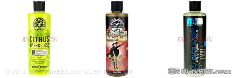

1、洗车液
浏览附件86731
CG洗车液品类太多了,简单选择自己喜欢的味道就好了,略微下点心思的话,柑橘洗车液(CWS_301)清洁力好,但是含上光剂;MM洗车液不含上光剂,不影响水珠,清洁力尚可;新出的费洛蒙洗车液预洗超强,流挂之后高压水一冲,板结的泥沙都没了。其他就靠简单的办法选择 找自己喜欢的味道就好了。做活动的时候买的话,价格优势貌似没有产品可以比拟。

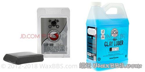

3、粘土+润滑剂
浏览附件86734
没记错粘土是 蓝 黄 灰 黑 对应 轻 中轻 中 重度,之前CG出过一个蓝色的粘土,超级无敌硬,不适合国情,貌似已经没有了,我超级爱的黄色居然没有,好奇怪,灰
色适合大部分人,黑色重度车合适,北方冬天粘土会很硬,记得温水泡泡或者挫软使用。有人反应不同品牌粘土配合其他品牌润滑剂会损坏,这个要注意下就好,粘土其实
国产的也很好用,看自己选择。对于国产粘土的选择,我会单独开一个帖子说。
润滑剂就没的说,活动的时候 3.78L到手200多,可以用好几年。

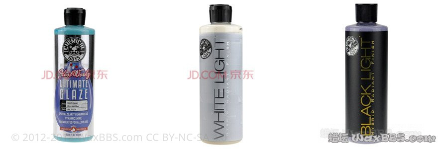

5、釉
浏览附件86737
釉的作用是盖纹,提高漆面亮度(填补细小划痕后,亮度自然会提升)。用釉是有条件限制的,如果觉得漆面划痕较多,但是没有抛光需求及环境的 ,但是觉得可以通过自己改变漆面状况且不在乎持久度的,釉是个很好的选择。 用釉的话3个月必然要重新施工一次整个流程。
从左到右
GAP_618 GlossWorkZ ,适合浅色车,亮度贼高,盖纹好,缺点,不能单独使用,上边需要覆盖蜡 or 封体剂
GAP_620 whiteLight ,白光,适合白色车漆,其实单纯白光+V7 或者QD 就很好了 不需要封体剂 or 蜡
GAP_619 BlackLight ,黑光,适合所有颜色的车,这个其实是CG早期的AIO,研磨剂+釉+封体剂,DA施工盖纹效果比手工好, 同白光,黑光+V7亮度直接爆表。不需要额外jet之类的。
国内官方现在一直在说堆叠什么的, 其实釉 +蜡 或者 釉 +封体 完全没错, 如果 釉+封体+蜡 这个是可以的,单不是指同一次施工中我要弄完好几层。其实最开始还是釉+封体,但是封体损耗的时候,又不想大撸的时候,才会打蜡,这个时候的漆面就是 釉+封体+蜡了, 如果平时洗车喷喷QD 那就是釉+封体+蜡+QD了 看上去很唬人。要明白其中各由。

AF的高岭石粘土必须使用粘土润滑剂(不限牌子),不可以使用洗车液代替,否则会碎的跟豆腐渣一样,CG的粘土没问题。
