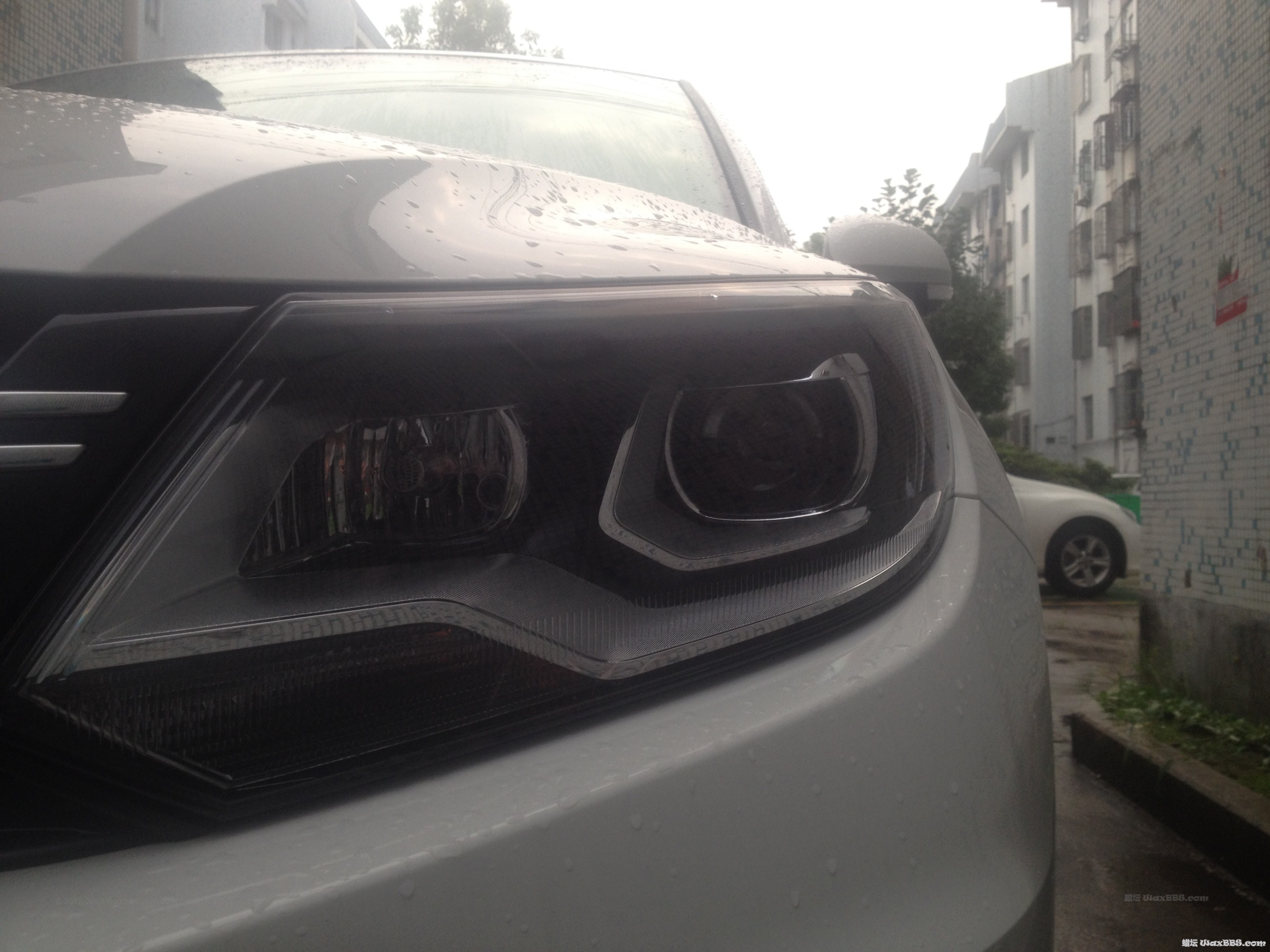

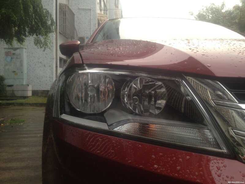

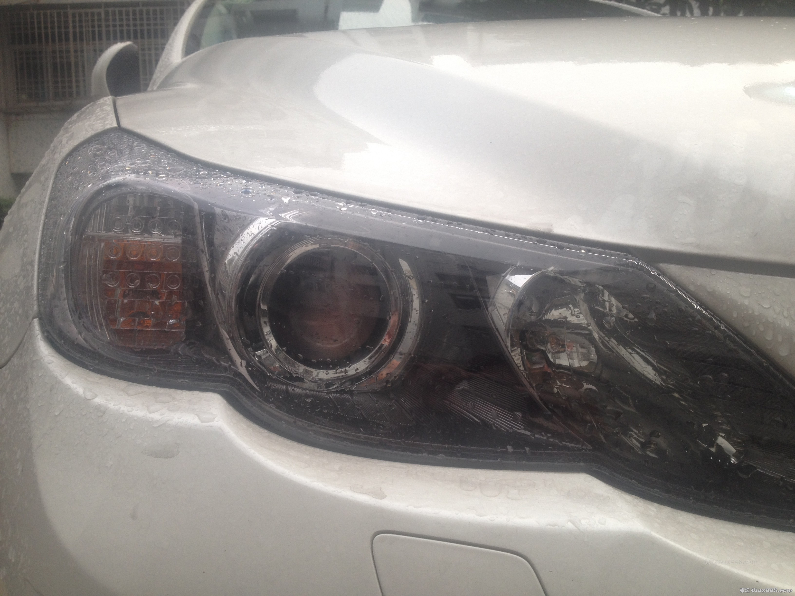

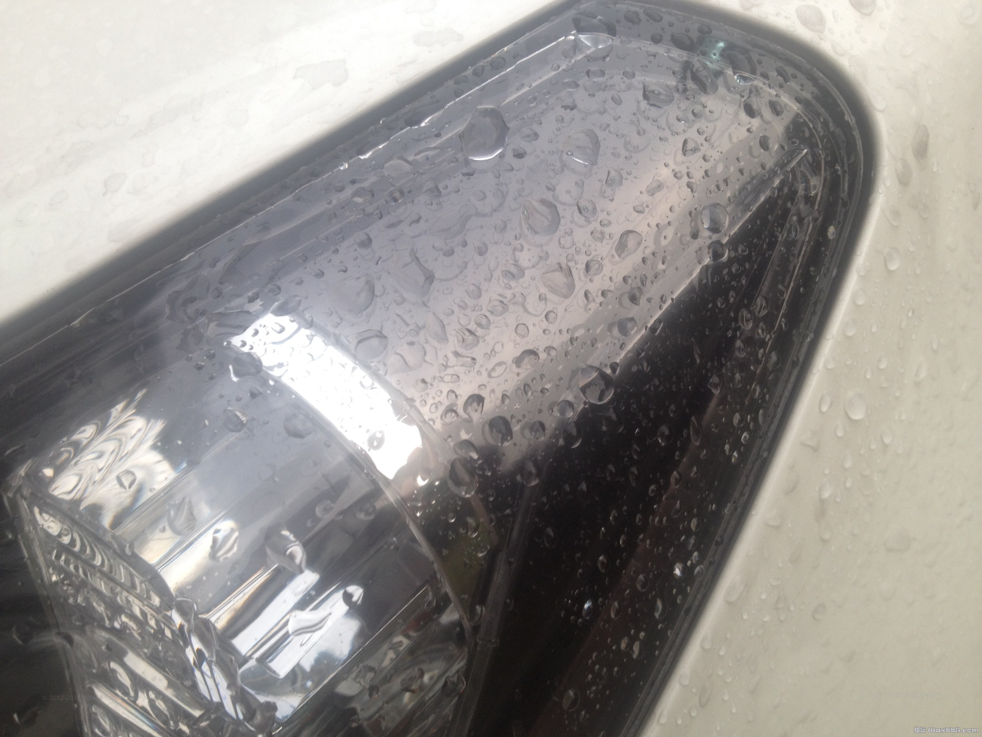

大家好,我的大灯前段时间发丝纹挺多的,抛光过,然后我每一个月会给大灯上一遍柯林476。最近发现雨天,我的大灯跟邻居们车子的大灯不一样了。我的大灯,每次雨后大灯上面都是一颗颗大粒的水珠,毫无规则。邻居车子的大灯,雨后,大灯上面是覆盖了一层水膜一样。虽然都是雨水打湿,他们的看上去很清澈,我的一粒粒大颗水珠挂上面实在难看。刚才下过雨,我跑楼下拍了几张照片,现在是雨过天晴,漆面水珠尚在,但是他们的大灯以及干掉了,我的还是一颗颗水珠。是不是原厂大灯灯面真有一层疏水层呢?还是不该用漆面蜡保护车灯?
图1.2是我的车 图 3、4是邻居的(补充一下,车子都是昨晚就停下没动过)

如果没那种灯专用镀膜的,咋不试下用rain-x- - 干嘛用476呀。。
假如你没说你大灯抛过,且上了476,我第一感觉是大灯上的油膜或水痕被曝晒的后果。。我的大灯就是这鸟样-。-
大龙猫
2013-12-10
你邻居的大灯没用过护理产品在上面,下雨后干掉是必须的啊。。就跟车漆有点类似。。下雨后过一夜你邻居的车干了,你打蜡或封体的车上面很多水珠。。

谢谢猫兄的回答,主要是大灯抛的不太好,发丝纹很多,就舍不得买专门大灯封体了,就想对付着上上手头上的476算了,听你这么分析还真可能是这么个回事,我回头洗掉蜡看看。
大龙猫
2013-12-10
maybe7 发表于 2014-8-30 19:34
谢谢猫兄的回答,主要是大灯抛的不太好,发丝纹很多,就舍不得买专门大灯封体了,就想对付着上上手头上的 ...
不客气。。
我也没那种大灯封体,
我自己用过rain-x和G14422在大灯上过。。
那种AQ,就不能用大灯件和塑料件了,只能用在玻璃。
