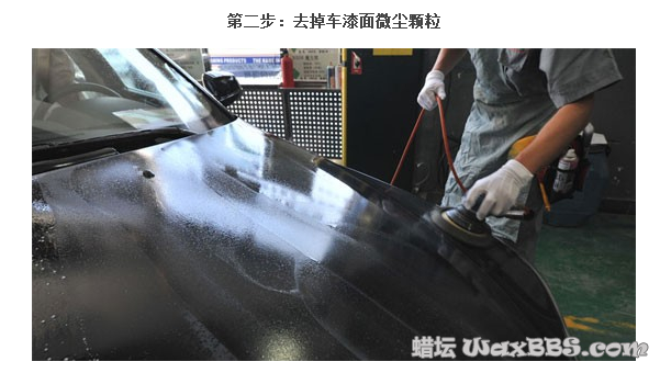

G guitar 洗车水桶 2014-07-27 2 2 0 2014-08-20 #6 fantasy杰 发表于 2014-8-20 16:17 好的,马上去看看。 点击展开... 气动粘土盘 附件 81dc6ff0-42eb-4957-a7b6-84793637ff32.png 246.7 KB · 浏览: 708 81dc6ff0-42eb-4957-a7b6-84793637ff32.png 246.7 KB · 浏览: 649

我是明仔 Auto Detailer 管理成员 2012-03-28 47 425 1,005 38 2014-08-20 #8 漆面粗糙的颗粒是什么?每一粒都是不同大小的研磨颗粒。这些颗粒去哪了?就是附着在那个粘土盘的表面上了。整车做完,整车花了一圈。 信不信由你……粘土虽然效率比较低,但它真的安全。因为可以及时把这些污染捏进粘土的里面。
G guitar 洗车水桶 2014-07-27 2 2 0 2014-08-20 #9 我是明仔 发表于 2014-8-20 16:25 漆面粗糙的颗粒是什么?每一粒都是不同大小的研磨颗粒。这些颗粒去哪了?就是附着在那个粘土盘的表面上了。 ... 点击展开... 我就是担心这个 有实际使用过的吗

S sos115812586 洗车水桶 2014-01-23 2 0 0 40 2014-08-21 #11 guitar 发表于 2014-8-20 16:39 我就是担心这个 有实际使用过的吗 点击展开... 楼上已经解答了啊。除非状况很差而且要做抛光,否则少用啊!

山 山东华之运 洗车水桶 2014-08-13 0 0 0 2014-08-26 #14 现在市面上除了粘土盘还有一种粘土毛巾,都不建议大家DIY使用,使用过程中擦拭下来的颗粒都在工具表面,会对车漆形成一个二次伤害。而火山泥是可以把脏污揉到里面去,一般不会产生损伤。黑色车漆建议大家选用更细一些的火山泥,这样不至于做完以后车漆发乌和出现发丝划痕

满都拉图 洗车水桶 2014-08-13 41 4 0 2015-04-28 #18 效率谈不上高,因为效率=效果÷时间 气动粘土盘只是转速高达到缩短时间的目的,但效果不如手动!手动粘土一年脏了可以捏进去用干净的一面,而气动盘永远附着在上面,再土豪的只见过备各种研磨力度的粘土换着用,用气动盘的没见过跑脏了换另一张盘的…
