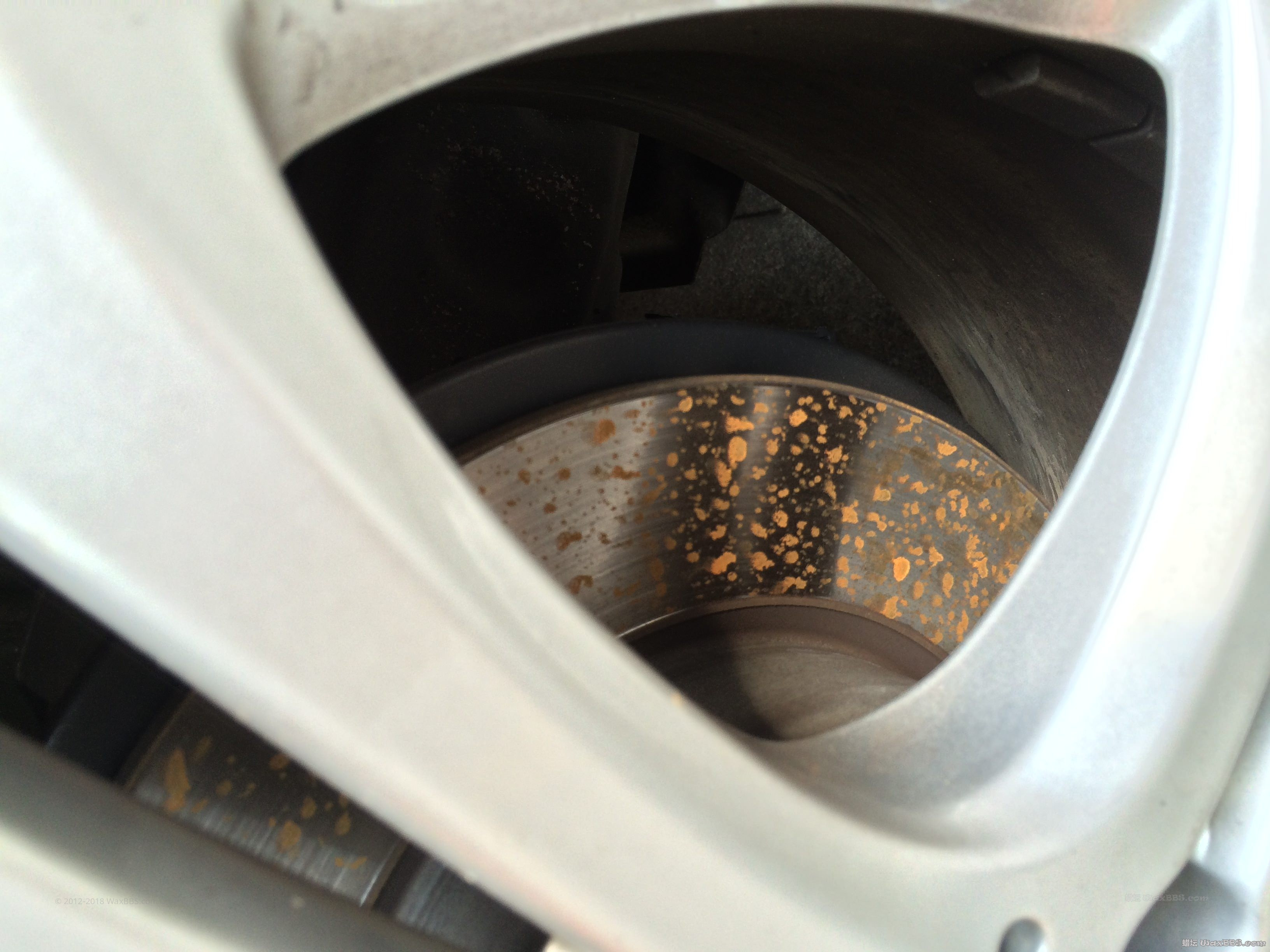

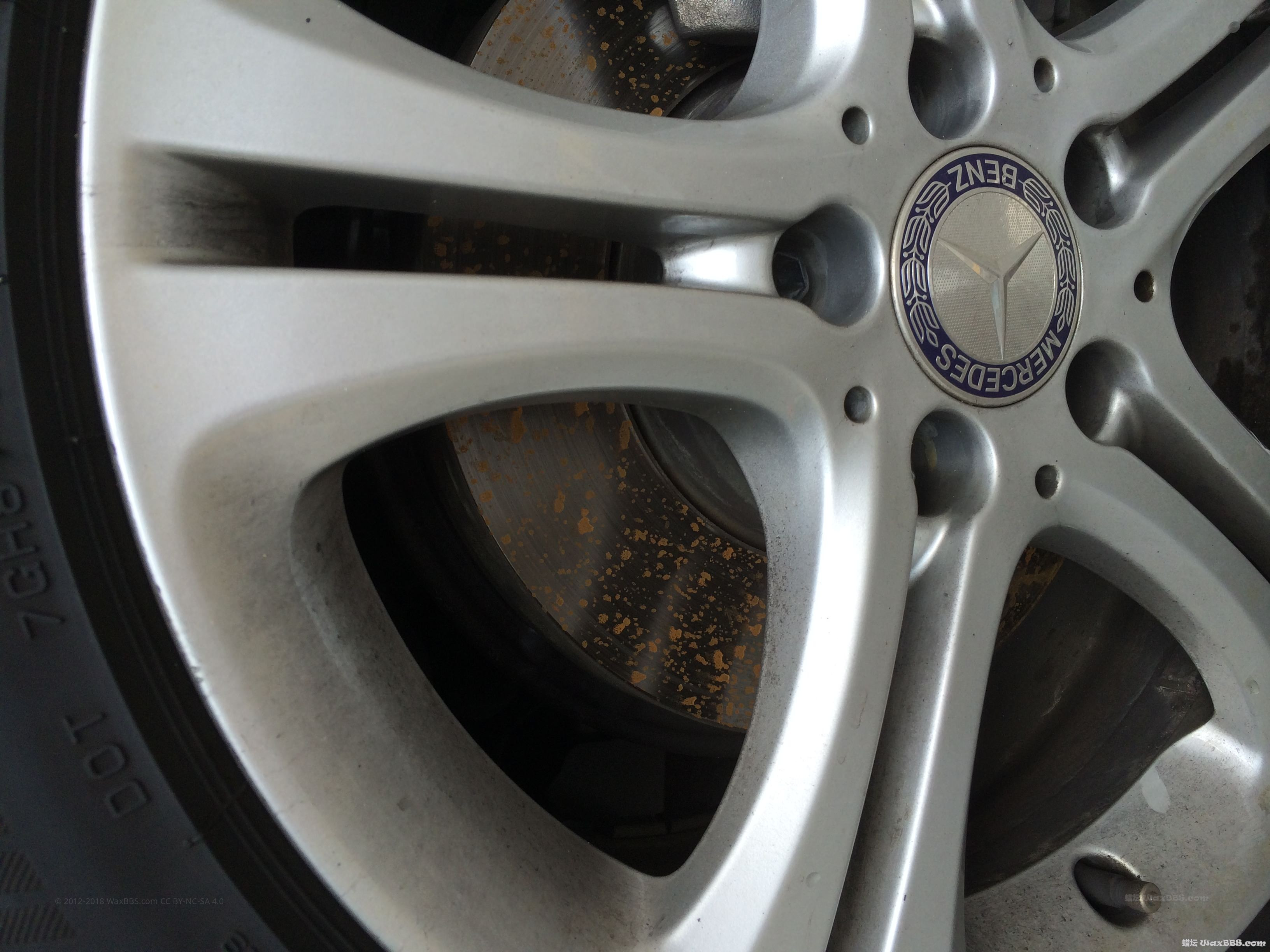

本帖最后由 Lawrence0000 于 2014-8-10 22:40 编辑 如图 如果有两天左右没开车 就会有这种黄色的点 开了一下回家后就又看不到了 谢谢各位大神

L Lawrence0000 洗车水桶 2014-07-21 0 0 0 2014-08-10 #3 gh0519 发表于 2014-8-10 22:43 太正常了~ 点击展开... 真的吗 上了百度查一下还查不到资讯 请问大神那是什么东西? 可以科普一下吗
fantasy杰 洗车水桶 2014-06-27 0 9 0 2014-08-10 #4 本帖最后由 fantasy杰 于 2014-8-10 23:04 编辑 Lawrence0000 发表于 2014-8-10 22:49 真的吗 上了百度查一下还查不到资讯 请问大神那是什么东西? 可以科普一下吗 点击展开... 这个是铁锈啊。每个汽车都有啊,只要碰水了,就会有,如果你洗车后,停在哪里不开,马上全部刹车盘都会有。 解决的办法有,发动汽车,然后开出去跑1圈,中途踩踩刹车,你一会儿下来看,就会没有了。 因为这个是刹车片造成的。 刹车片其材质配方组成中通常含有30%~50%左右的铁质金属物(如钢纤维、还原铁粉、泡沫铁粉)。 一旦你有刹车,刹车盘和轮毂就会附着这些金属物质。遇水或者湿气大。就会产生化学反映。 完全没有紧张的必要。
