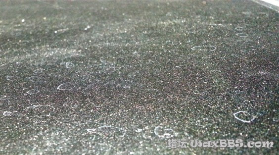

自己清洁完车身后,发现了很多问题,请教各位大神应该如果解决,最好提供下使用的产品,以便购买。
这个是天窗的水渍,怎么搽也搽不掉。
06_副本.jpg {:44:}

{:71:}试试两桶水洗车法,之后啦,柏油剂、铁粉剂(最好还可以进行粘土清洁)这些清洁完后(先说明,这样的清洁要2-5个小时,呵,所以,不要想外面20元的洗车会有多好啦。)
再发现没有去除的问题再拿上来,给大大研究。我觉得一部分是油渍,一部分铁粉。

车顶上的水渍,使用抛光剂可以完全清洁干净,不过你得按流程把车子洗干净了,在做后续清洁项目,
首先洗车,去铁粉,去柏油,然后磨泥进一步去除顽固污渍,然后擦干,上抛光机研磨剂去除玻璃上的油膜,
然后再冲洗一遍,然后擦干脱脂,上蜡保护.这样车子出来一定会干净,滑溜很多,
鉴于您的车子已经开了几年了,以前也都是那种暴力的洗车方式,所以,有条件的,做个抛光去除划痕,这样车子能恢复到新车漆面状态
