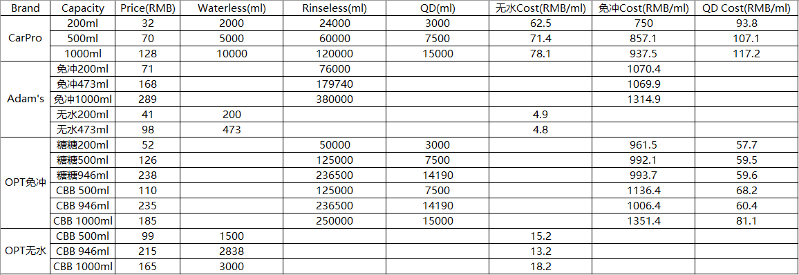

我自己也对部分常用的无水/免冲产品做了个表格(产品不全,只对比成本),都是某宝能找到的常用分装和价格,比例都是按商家介绍的最低比例(其实就只有卡普的官方比例是有范围)
对于我个人来说,貌似开起来用卡普的ECH2O好像还可以(新车就做了CQUK,感觉用回自己品牌会更适配)。由于车子开不多,打算日常维护就用卡普ECH2O,半个到一个月再用水枪和金装两桶水正常洗,然后2个月上一次reload。不过OPT貌似口碑不错,等手上的卡普用完可以试一试。
浏览附件90292

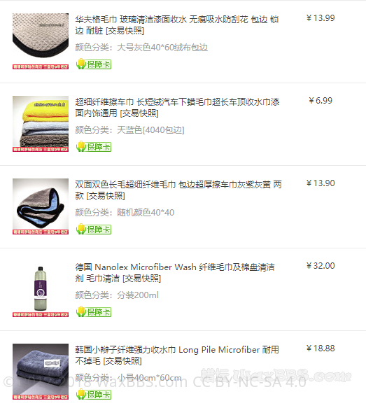

就是糖糖家买的这几种
6.99的比较薄,一边长一边短应该GSM300-400(不到80g)。13.9的就比较厚,两边长绒,GSM能去到900多(150g)。如果是无水/免冲的话,准备多买几条13.9那个来擦车了。

就是糖糖家买的这几种
那个有点厚了,我大概试过十几种毛巾,免冲擦洗的时候用无边珊瑚绒450gsm左右最顺手(8~9元一条),然后收水The Rag Company长绒华夫格最顺手(只能海淘40~50元一条,性价比太低,于是就改用普通长绒收水);无水洗用上面的无边珊瑚绒也行,但是最好不要用纯干的,不好吸水,略潮一点的吸水效率更高;阿达出的无水洗专用毛巾也不错,但是50~60一条,性价比也太低,这个需要好几条呢
