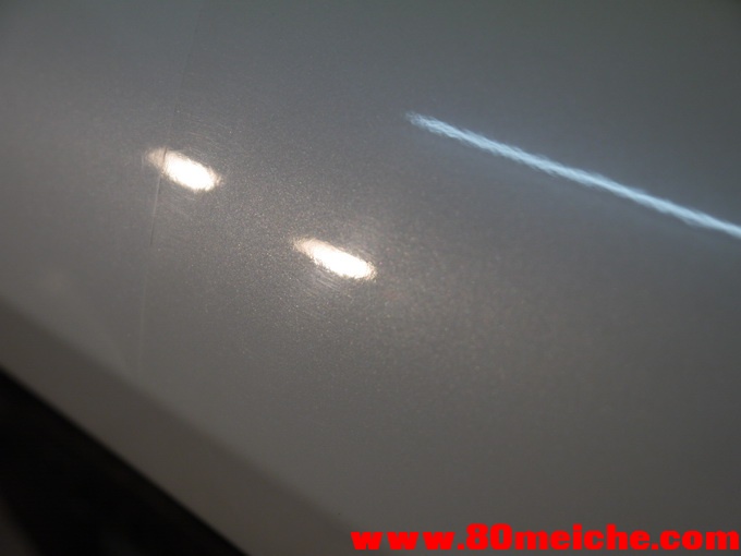

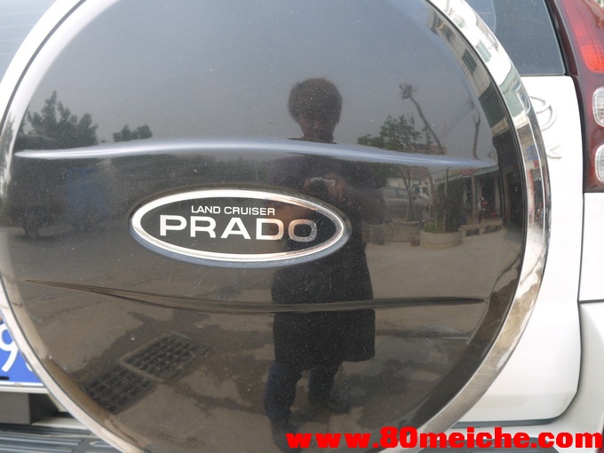

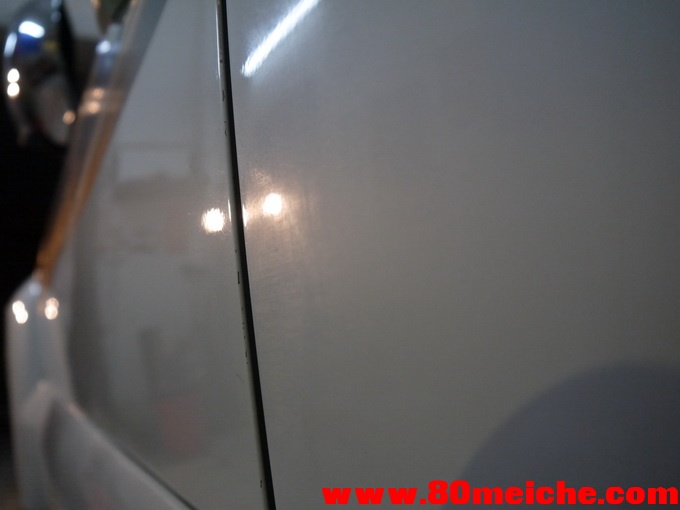

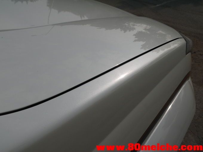

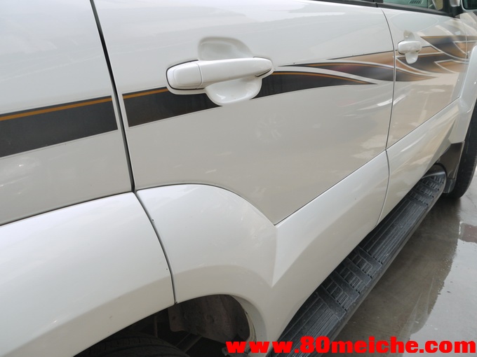

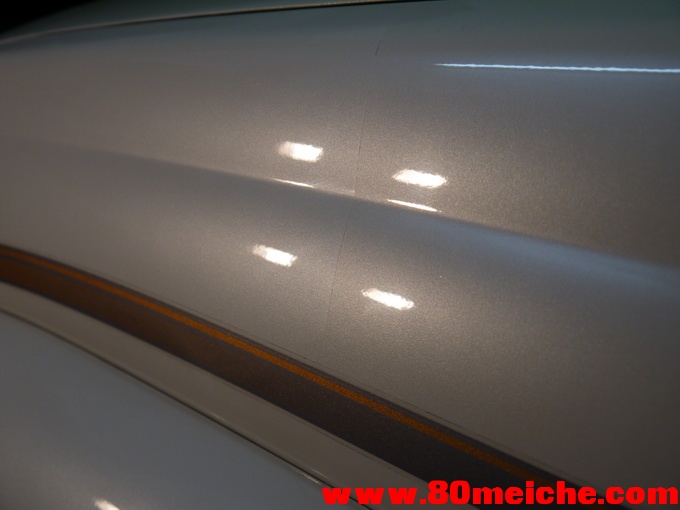

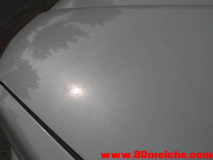

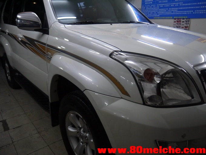

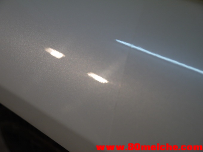

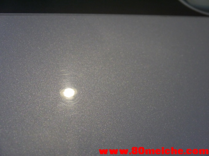

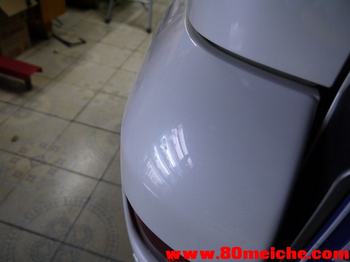

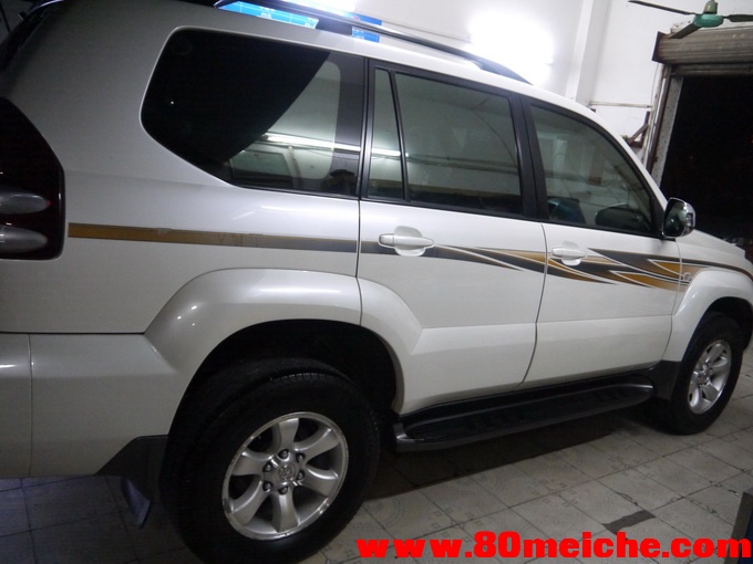

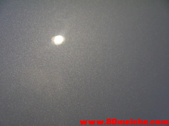

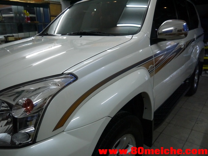

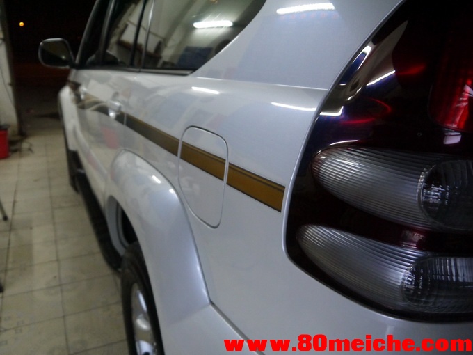

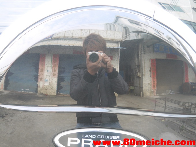

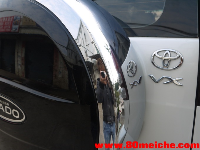

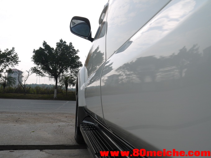

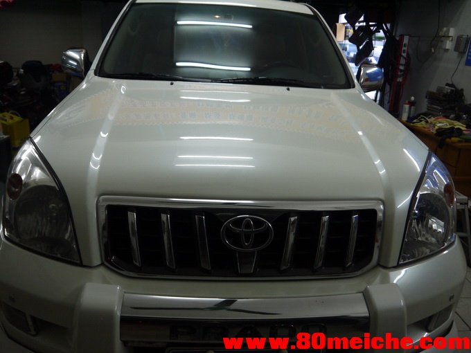

紧接着刚才的现代IX35,就是这台白色霸道了。一台撸3台suv。真不是人能干得完的……但我真把它们搞定了。

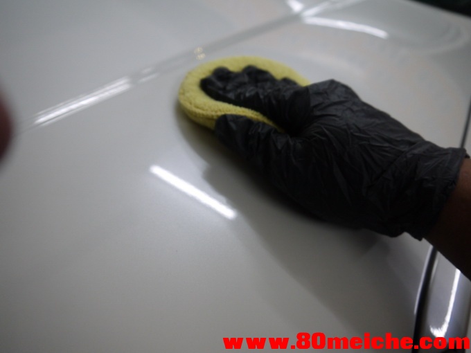

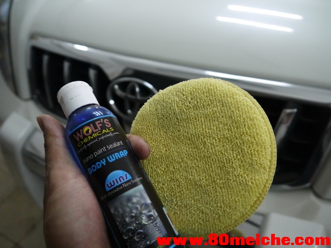

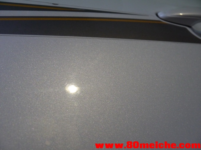

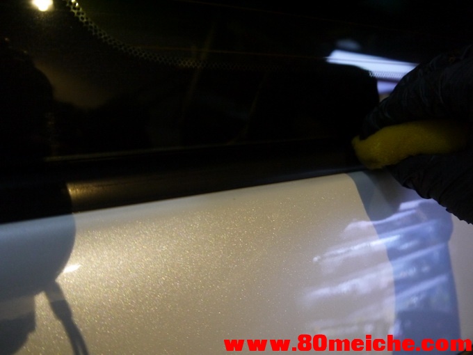

化学狼打底密封漆面,12小时固化之后堆叠一层COLLINITE476S.

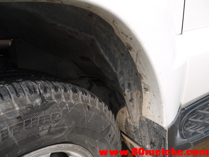

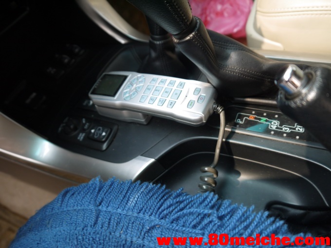

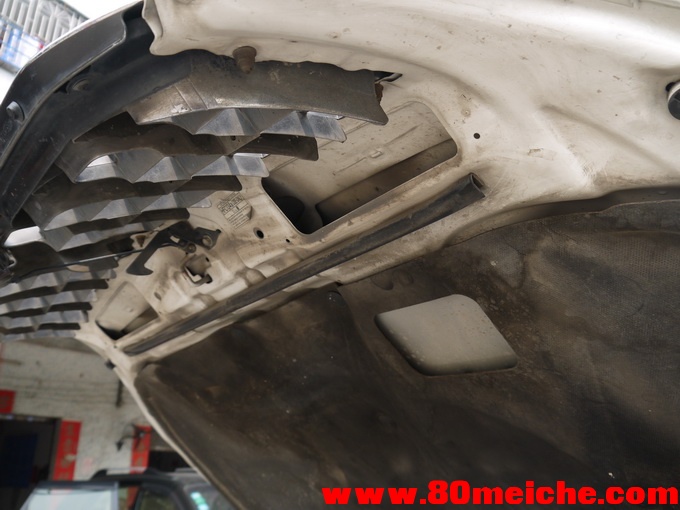

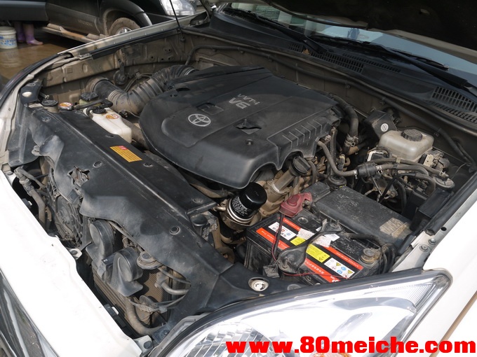

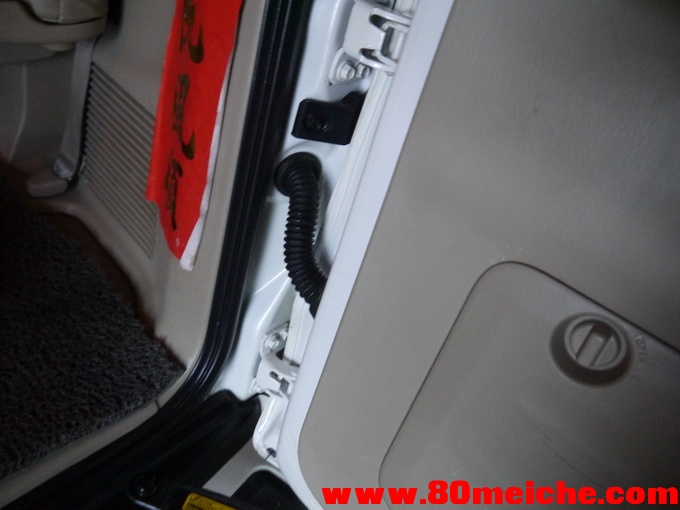

这车主不愿意做引擎室清洁护理,我有点失望

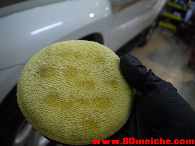

那个毛海绵我用过 上蜡感觉很一般

zst117 发表于 2013-2-1 11:58

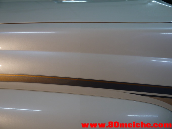

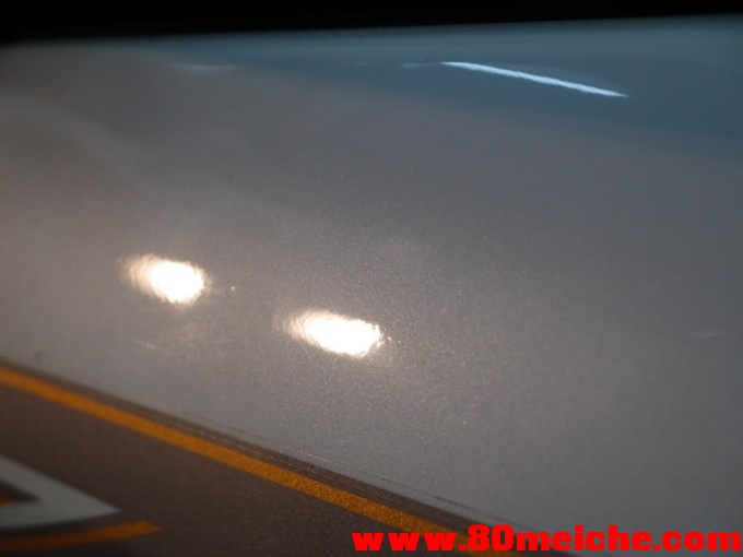

明仔,你这个速度,细也是用RO 干得?还是DA?
估计是先用RO,镜面还原时用的DA吧

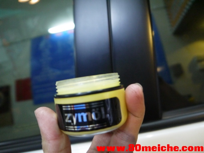

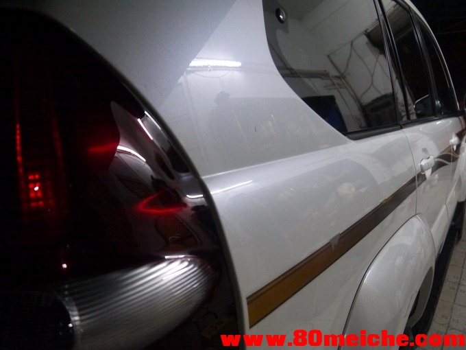

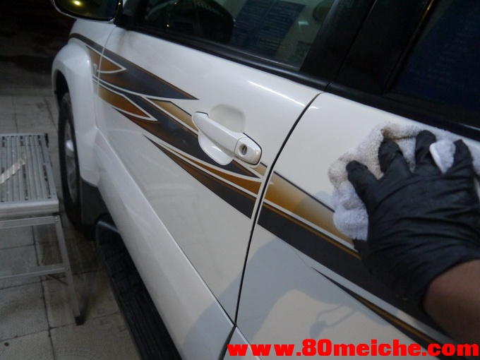

{:69:}那是斋魔什么蜡?塑料还原? 效果真好啊

大连Detail 发表于 2013-2-1 11:20

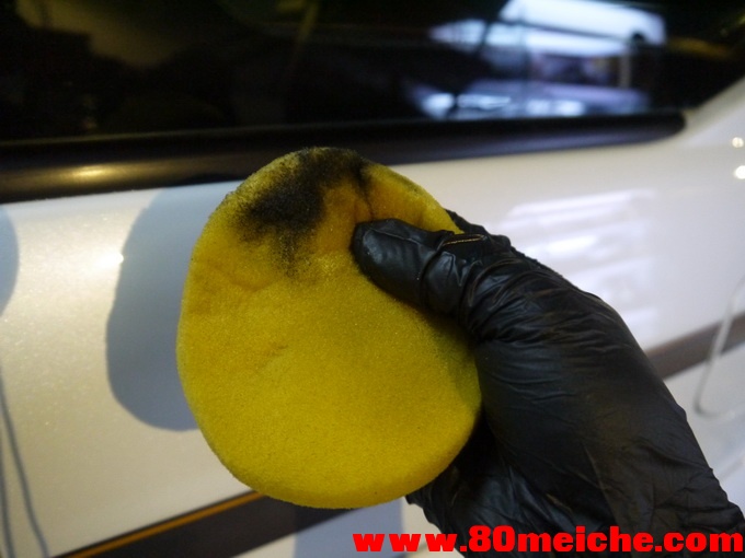

那个毛海绵我用过 上蜡感觉很一般
啊~你用它上漆面的蜡?我是一次性用完就扔的,一般是擦擦塑料什么的,这种海绵太烂了!

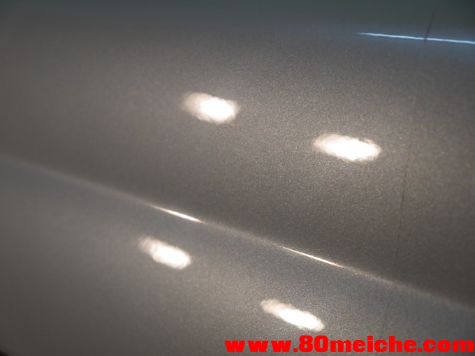

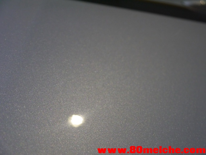

421
zippo1000 发表于 2013-2-1 13:24
估计是先用RO,镜面还原时用的DA吧
聪明!先用RO走3~4遍之后,直接用DA,4档撸个3~4遍。(ro和da是共用研磨剂,用DA时,不再添加研磨剂的)
一般是双人操作。我用ro做,然后助手就用da跟着。

karupoon 发表于 2013-2-1 20:30
那是斋魔什么蜡?塑料还原? 效果真好啊
zymol detail wax
细节蜡
用于车身外部塑料
质感方面,自然哑光,不油亮。还有很好的泼水性。不过价钱就不是人人都接受!真的不便宜。
是啊 我也是没用完一个机盖 就丢掉了{:42:}
