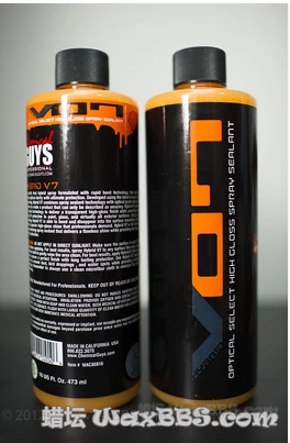

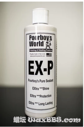

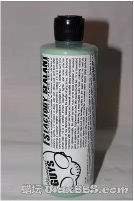

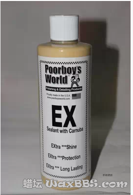

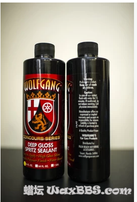

最近想买种封体剂 但是种类太多 不知道那种是适合自己的
一 、这几种封体剂的固化时间是多长?
二 、它们都在施工之后都不能沾水吗?那些能沾水,那些不能
三 、它们施工的难易程度度排序是怎样的?
四 、固化后是不是都可以堆叠棕榈蜡比如科林915?
五 、它们的持久性顺序是怎样的?
希望各位用过的大大们给个参考意见。再次先谢谢了。
要是我是土豪一定都入了给大家做个对比试验,不过小弟是屌丝只能有劳各位了。

百度专家来也{:55:},先把 HYBRID V7 、最后的dgss 排除,它和快速护理蜡基本是一个性质的。
抄袭一段V7使用说明,说明了它的用途用法:
3.Apply Hybrid V7 after every wash to ensure a perfect finish with long lasting protection.
4.Use Hybrid V7 between washes to remove dust, bird droppings, and water spots while extending surface protection.

当然可以,不过针对不同车身颜色和自己想要营造的效果,915未必是最好的,比如惹尘,第一张的穷小子是混合了棕榈的封体,似乎没有必要再上一层棕榈,想要施工快捷方便、又能有不错的效果,那么ex是一个挺好的选择。
五 、它们的持久性顺序是怎样的?
图片里第二张产品的资料找不到,宅男应该用过,期待分享。持久性和施工水平,天气情况,环境污染程度有关,各人用同一种产品都有点差异的。常用的产品大致上dgps=jetseal109 》ex-p》ex,感觉在这里的环境,ex-p会比dgps 的持久性少一个星期多点,ex还会少点,对于1个月打一次蜡的玩家来说,只要不是狂风暴雨天气,持久性问题不大。

同样吊丝的进来学习一下。。。。{:40:}只知道V7貌似不能算上封体剂。。不过好像也看到一些文章定义成快速封体剂- - 加了快速两个字上去,费解。。
之前考虑过入手V7,后来看来逛去的,还是选择试试看wolfgang dpgs 3.0。。

DEEP GLOSS PAINT SEALANT
LZ说的是DEEP GLOSS SPRITZ SEALANT,紫色液体,WOLFGANG的UQD
因为也有点保护的效果,老外就叫SEALANT了,顺便把身价也拉高了
但是和传统意义上的封体有很大区别

最后决定 穷小子 ex-p先试手 施工条件比较容易达到 而且好上好下 对新手来说容易上手 性价比还高
到时上作业
