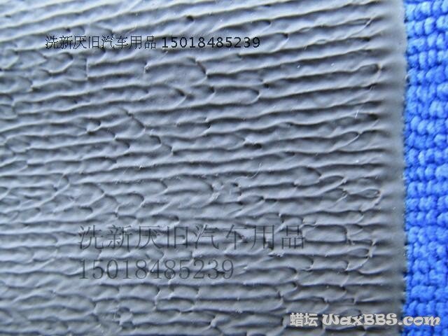

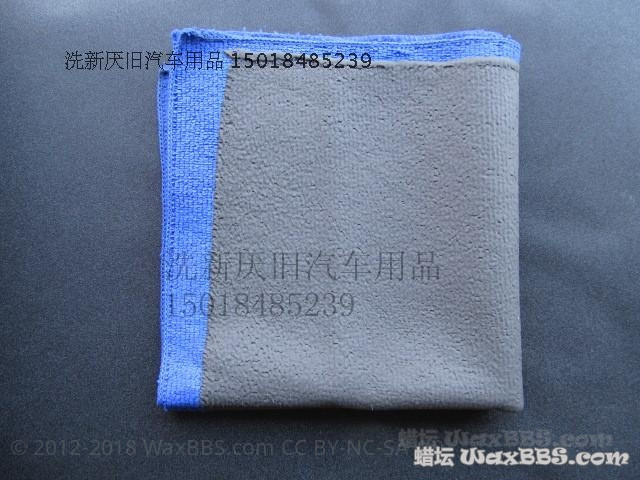

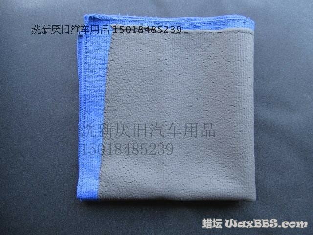

然后今天我打蜡的时候。。车漆特别涩。。手摸上去颗粒感极强。。害得我过得火山泥。瞬间奶油般丝滑 这种洗车布有人用过么。。和火山泥差不多

洗车泥都比较好使,不过自己润滑不好,就是各种纹的节奏,楼主可以考虑美光的洗车泥工具套,2块洗车泥、1瓶润滑液都带,前提车要洗干净,而且自己撸整个车,体力就是考验。
美承 发表于 2014-6-5 17:30
昨天刚提了个车。大众速腾。。然后4S小伙子带我到露天车库提车。。400多辆吧。。旁边有个水泥厂。。
然后 ...
不要用这种布~因为它只能堆积在里面,楼主你还是买个粘土吧!美光什么的ok的。粘土的优点就是可以把脏的部分捏进去继续翻出新的来用。
