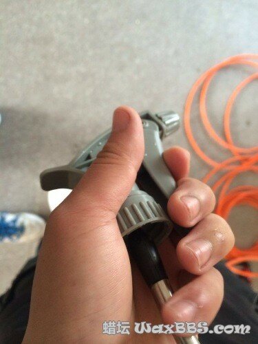

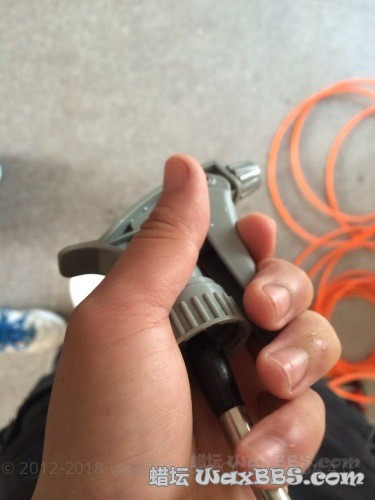

看到明哥以前一篇简单解决喷头堵塞,我的d140老是堵住,浸入水里按压,,有时候手麻有木有,分享个很简单的方法,用气枪吹,拔下导管,对准喷头下面孔,按住喷头开关,吹一两下就好了。
