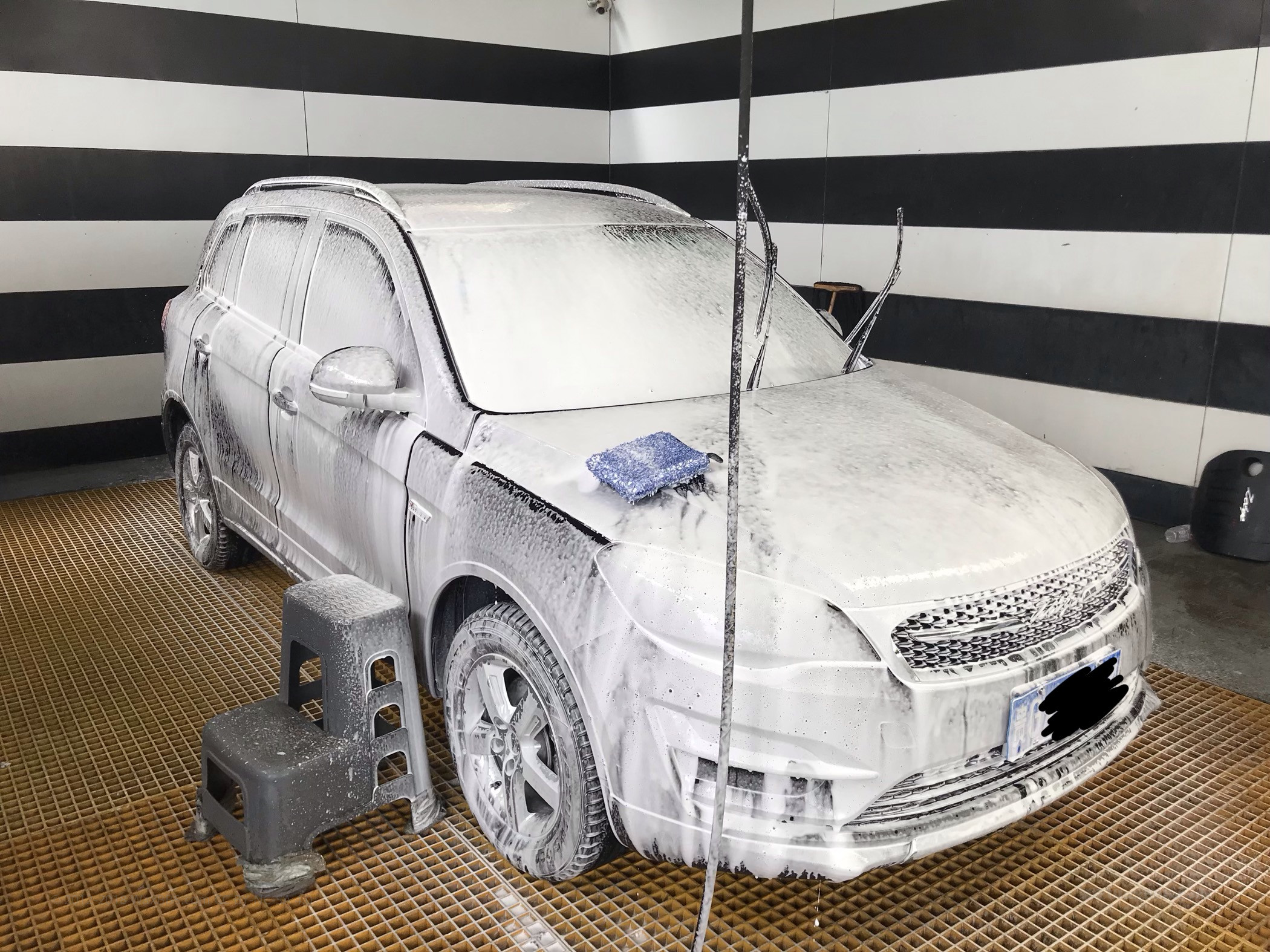

开始就用的中性APC,先PA再说,一个人弄,不太好拍照。该细节的地方还是细节,最后两桶水洗一次。 2019_06_02_13_28_IMG_3539.jpg

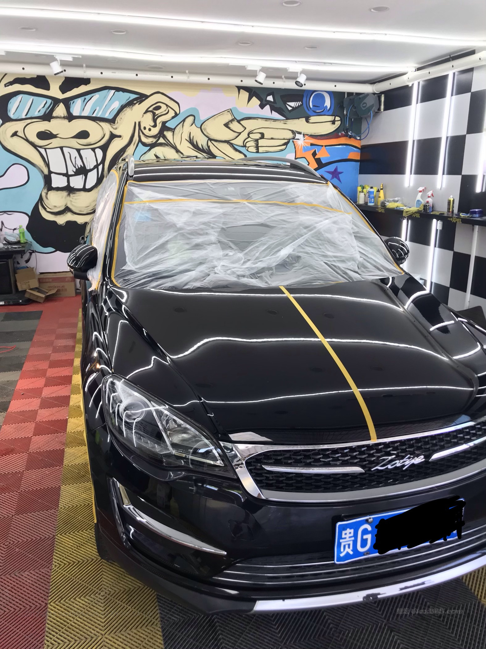

铁粉柏油都很少,我就没拍照了。收水以后就直接就开始做遮蔽了,做的不是很好,感觉有点不整齐。

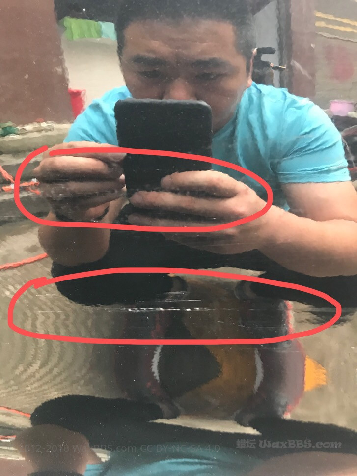

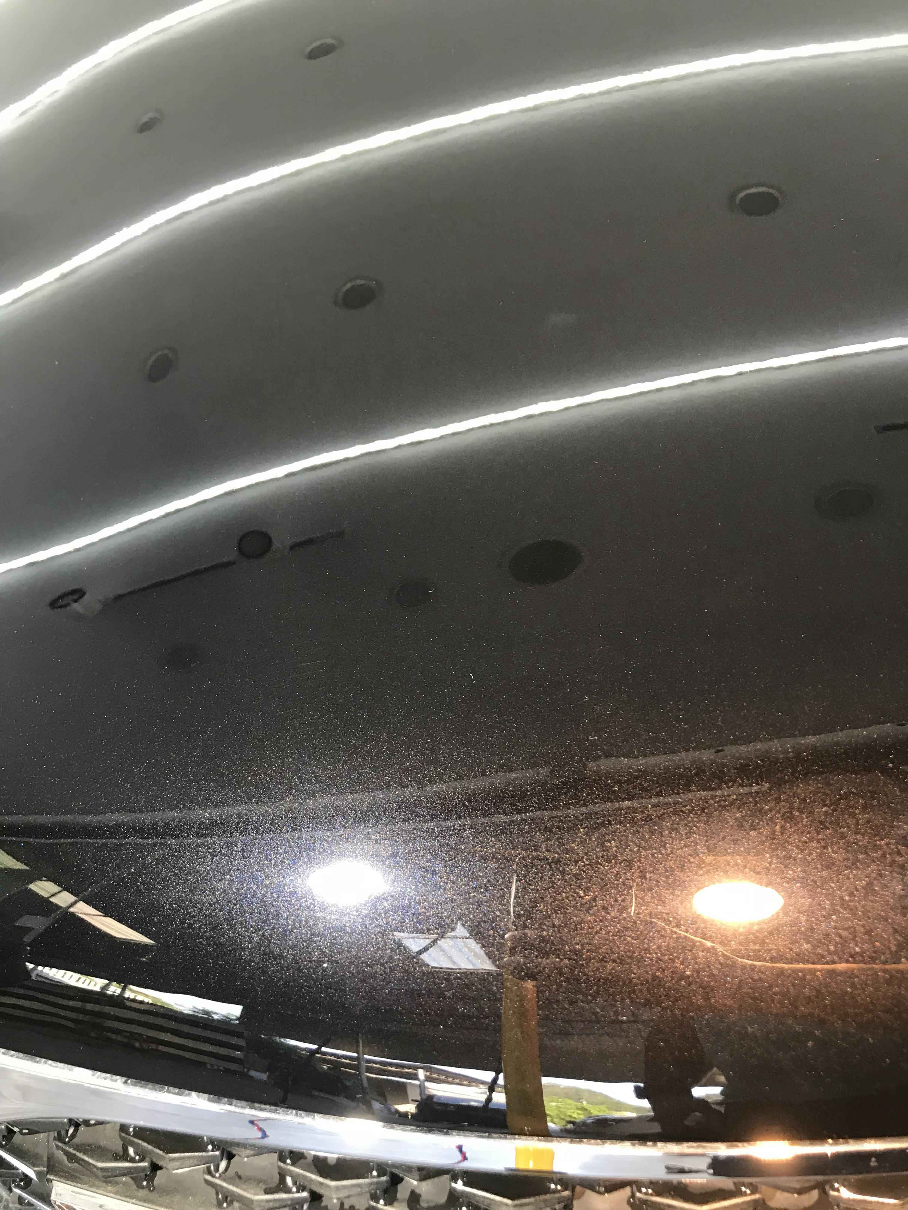

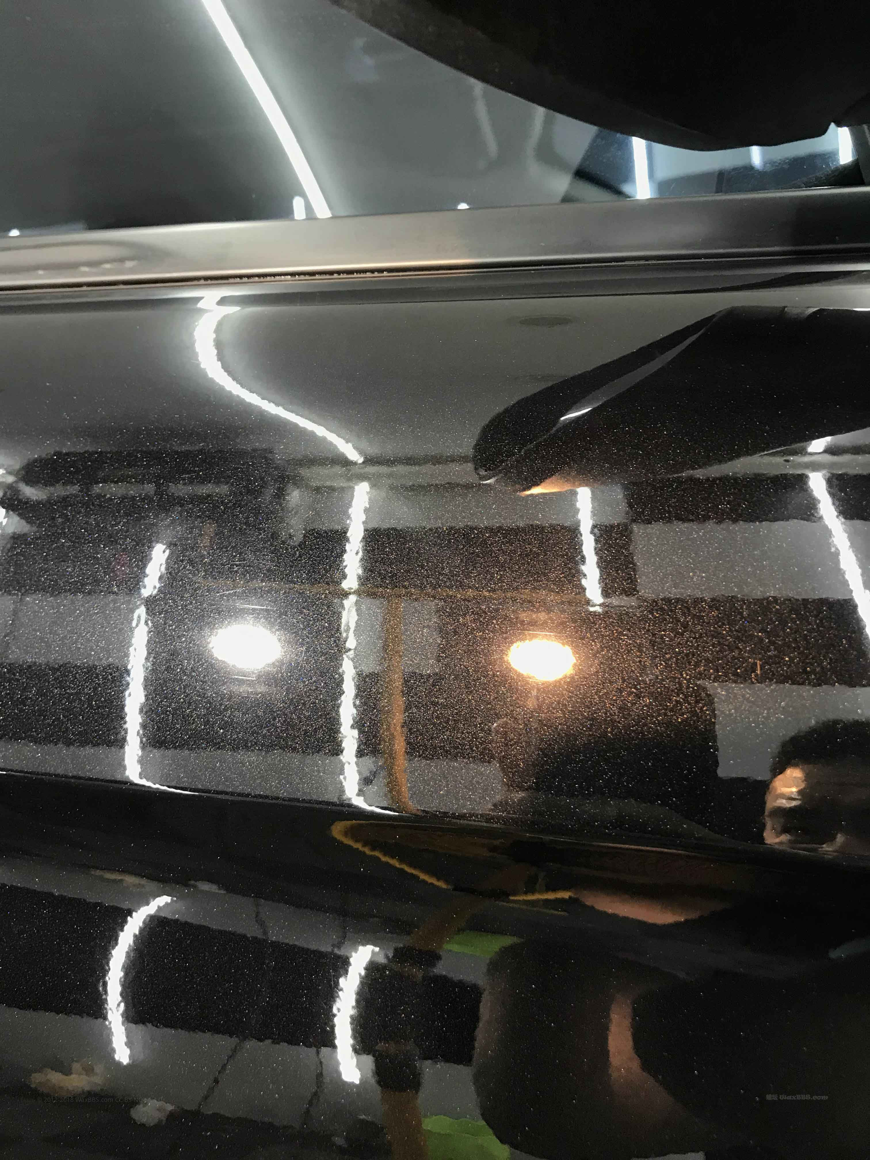

做完遮蔽以后就开始观察漆面,不算很糟糕,估计都是第一年洗车造成的,太阳纹较多。

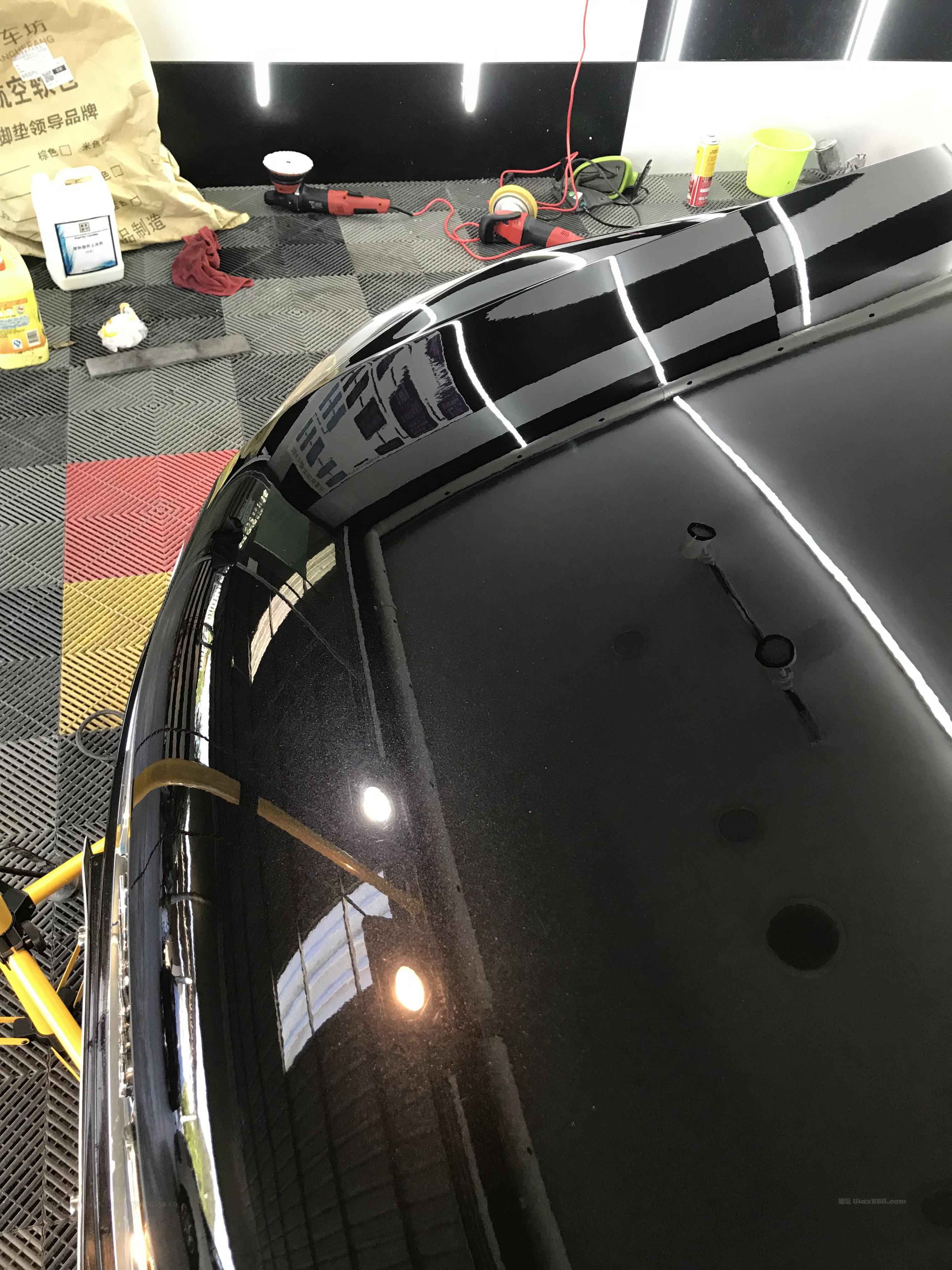

接下来就是各种抛抛抛了,因为第一次使用RO机,胆子有点小,用的羊毛+猛男400进行第一次研磨,最后再用DA+猛男3800去除炫光。
搞得眼酸背痛啊,不过看到最后的效果,心里还是很激动的,毕竟第一次弄。最后脱脂上镀晶了。先上几张脱脂以后的照片。

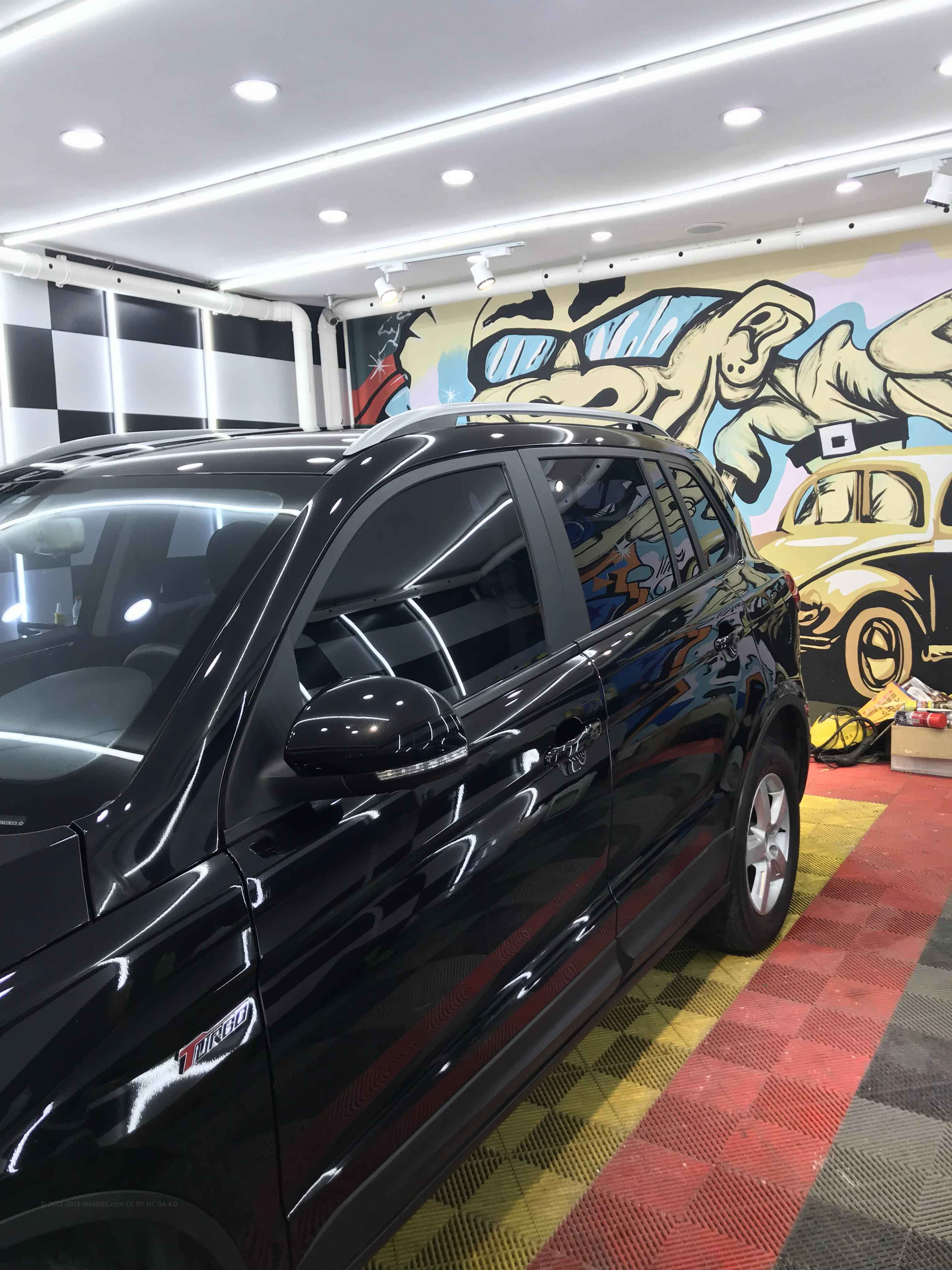

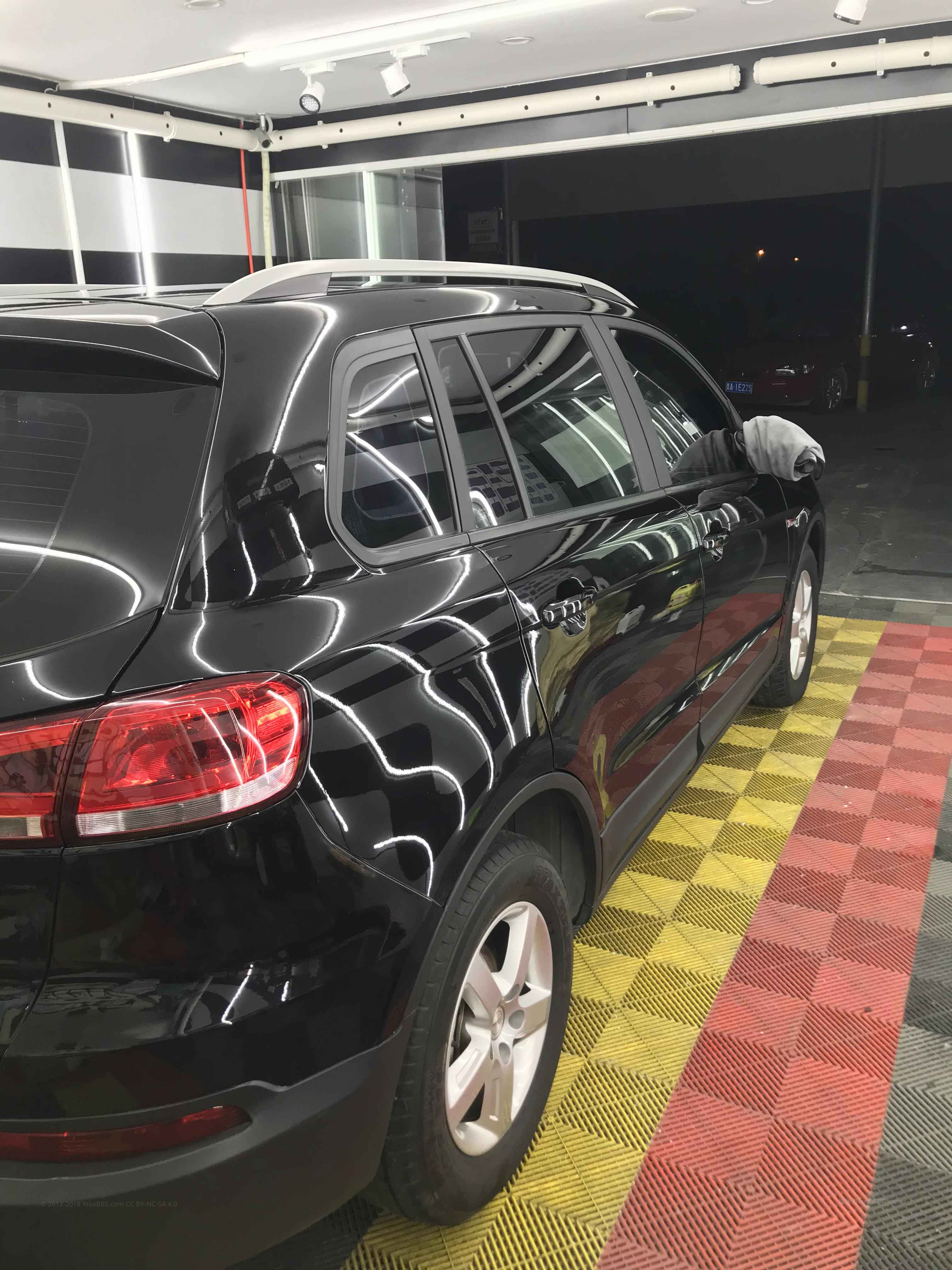

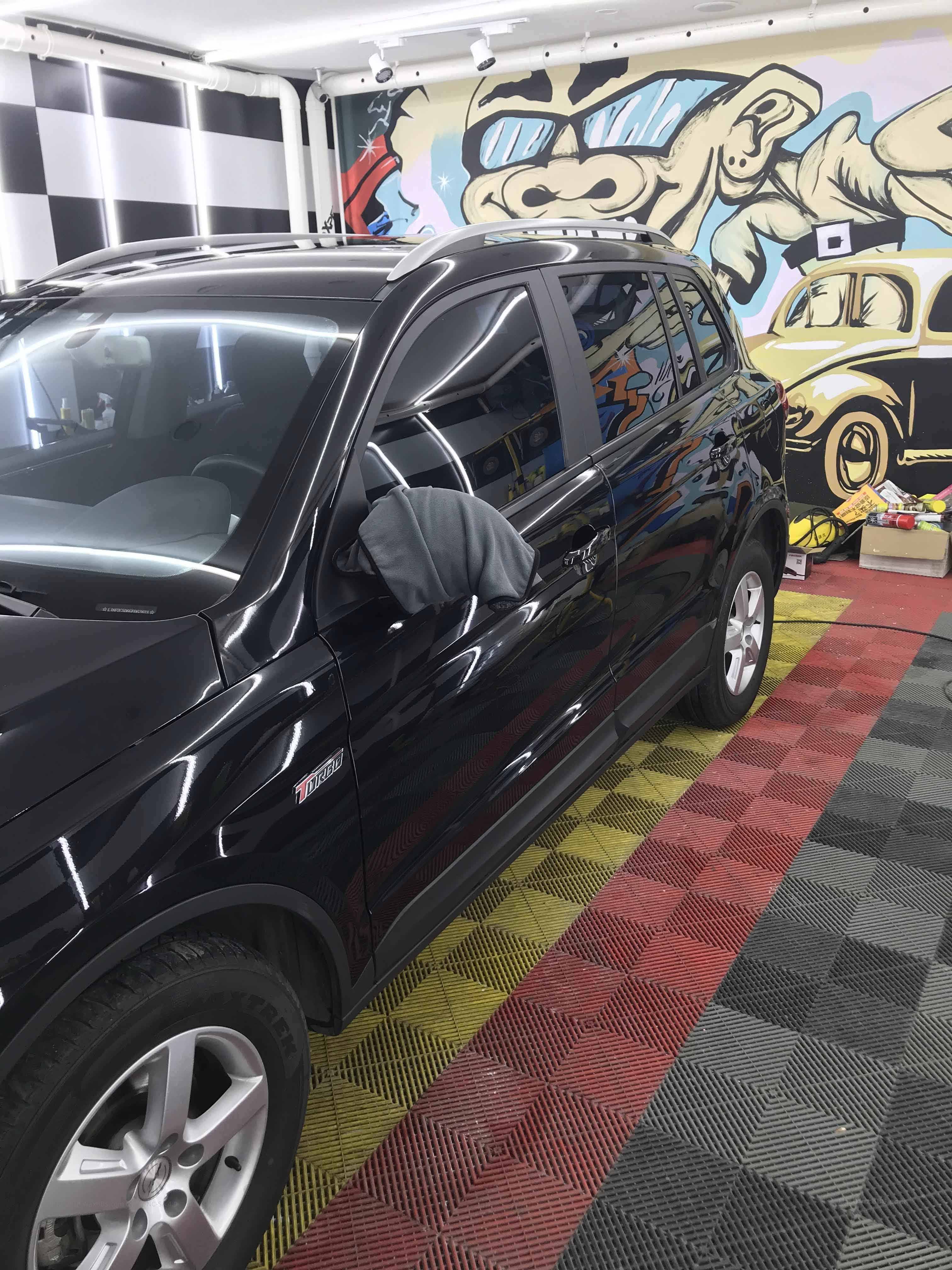

漆面此时看着已经很不错了,镀晶也是第一次弄,内心比较忐忑。最后的效果还不错,可惜已经差不多12点了,无法拍摄室外的效果了。
最后的效果我觉得和论坛里的各位前辈相比还是比较差的,因为不熟悉机器,效率很低,返工比较多,浪费了大量的时间和精力。
