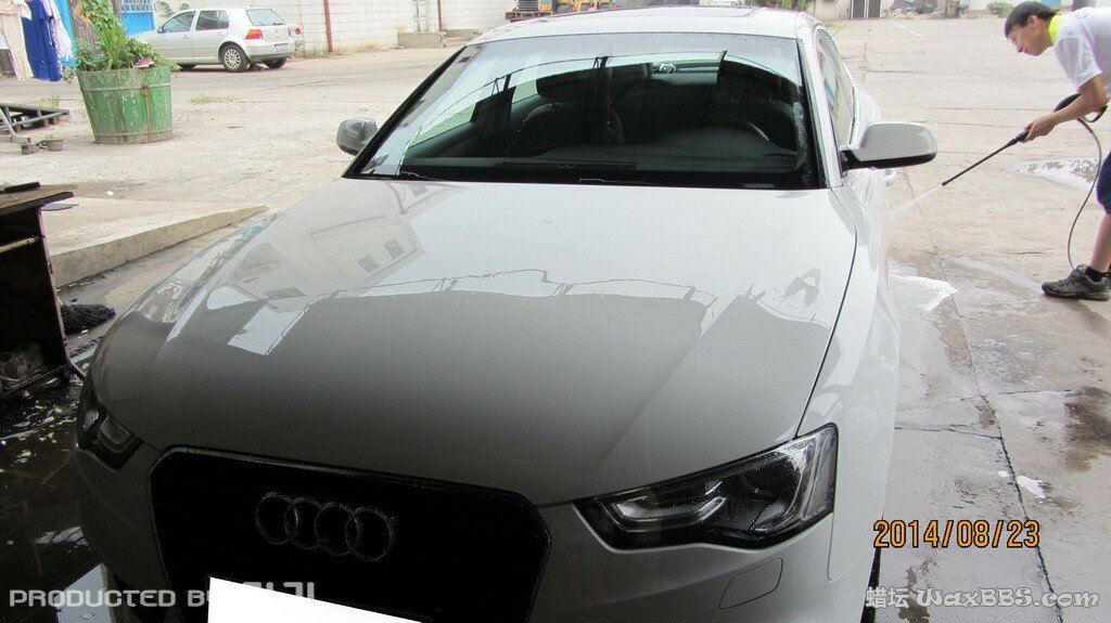

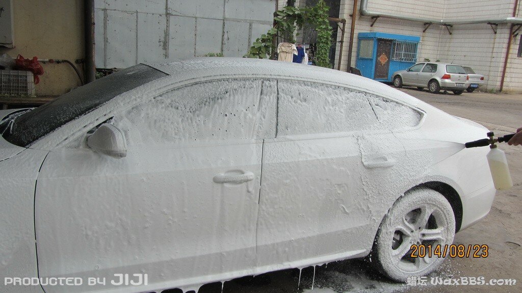

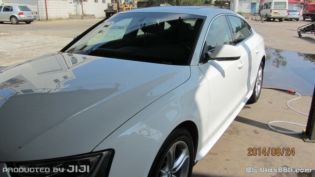

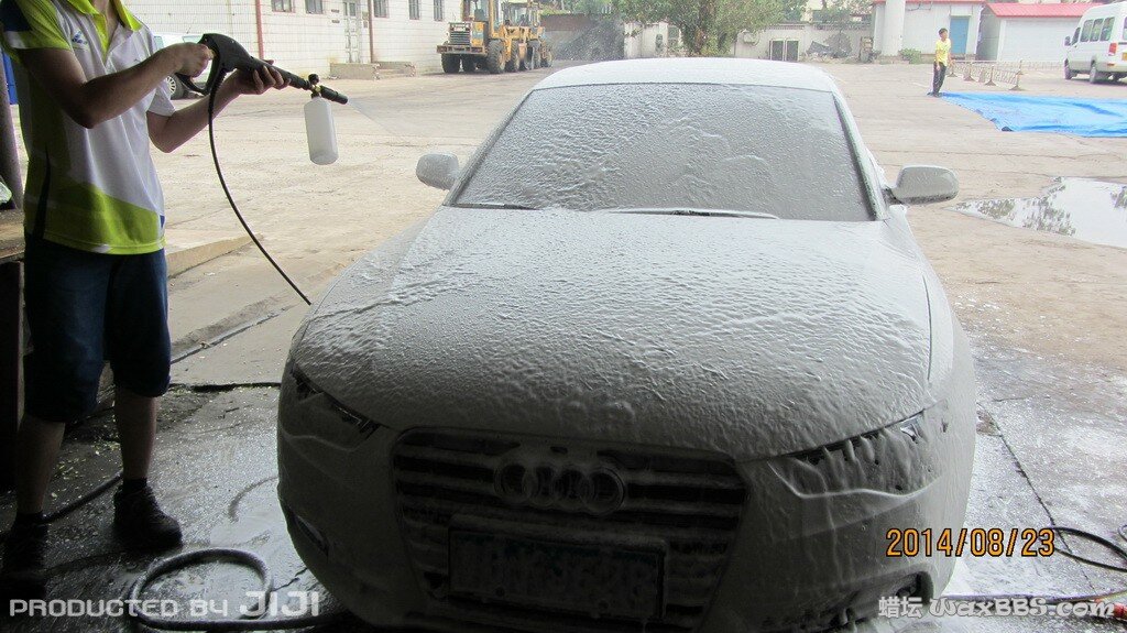

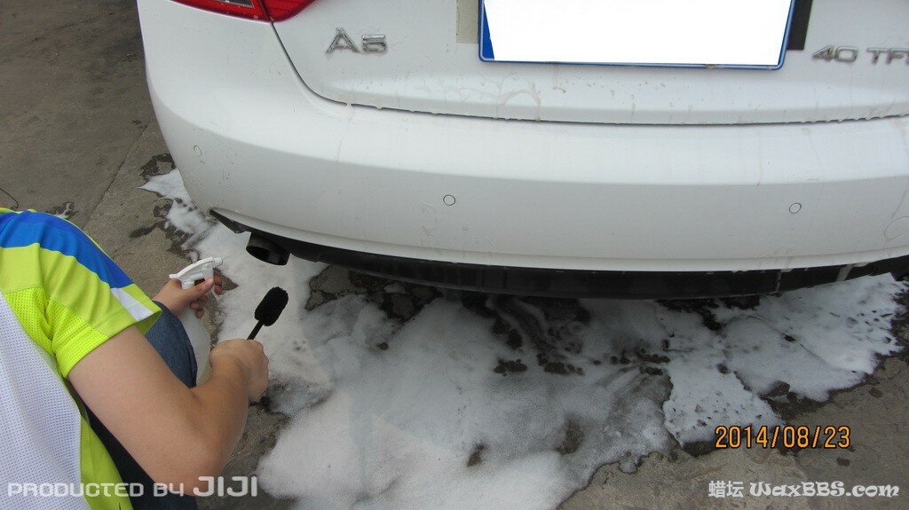

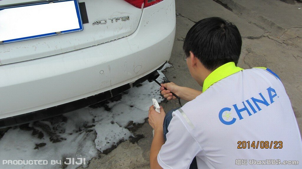

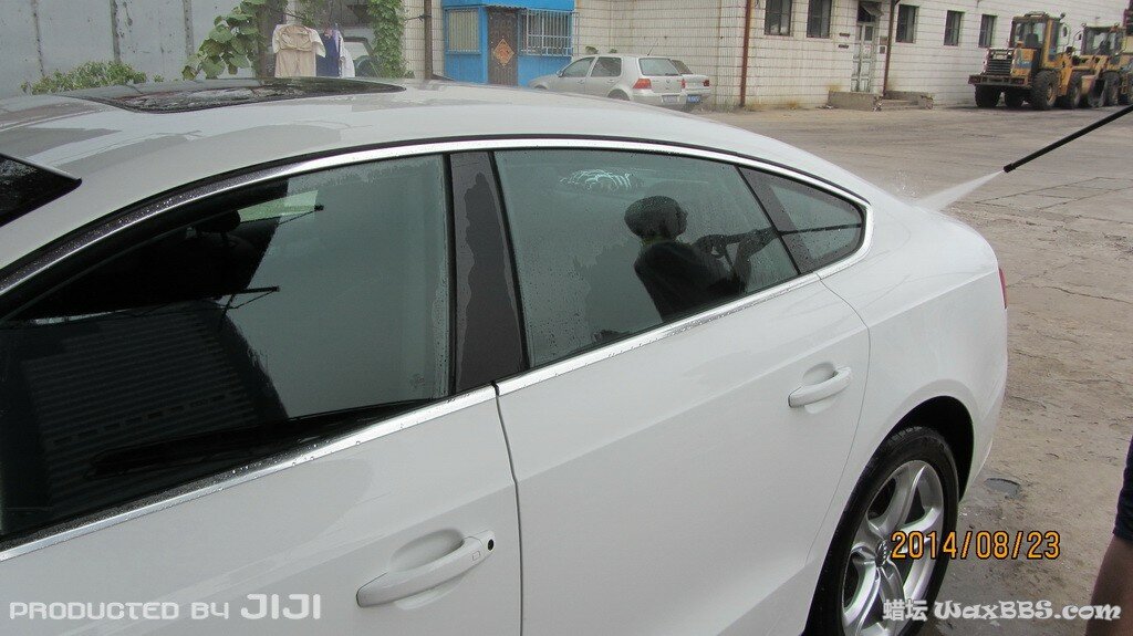

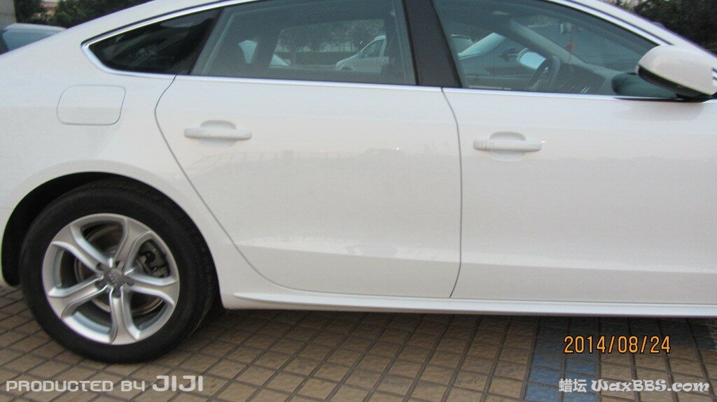

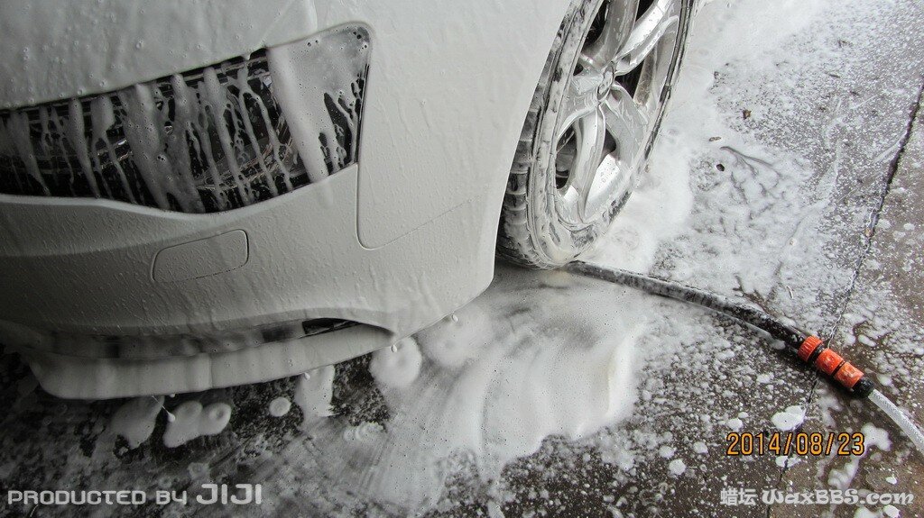

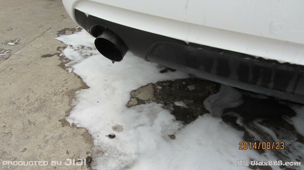

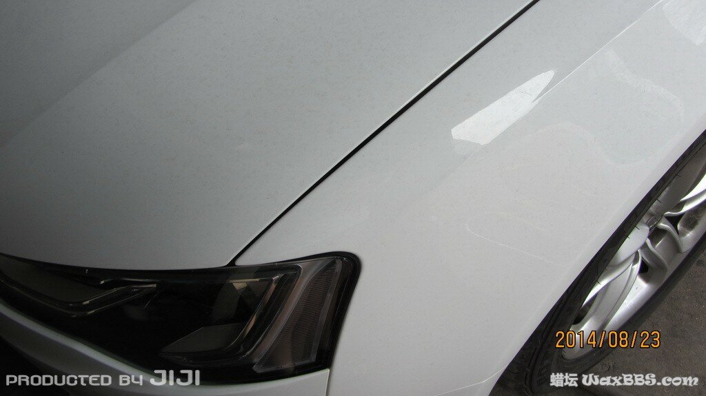

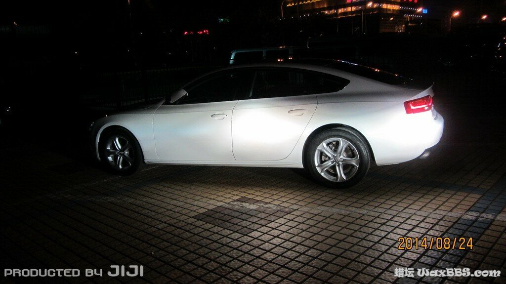

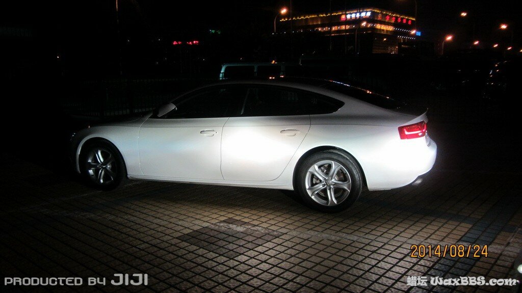

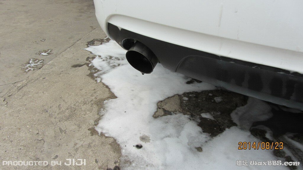

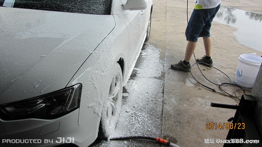

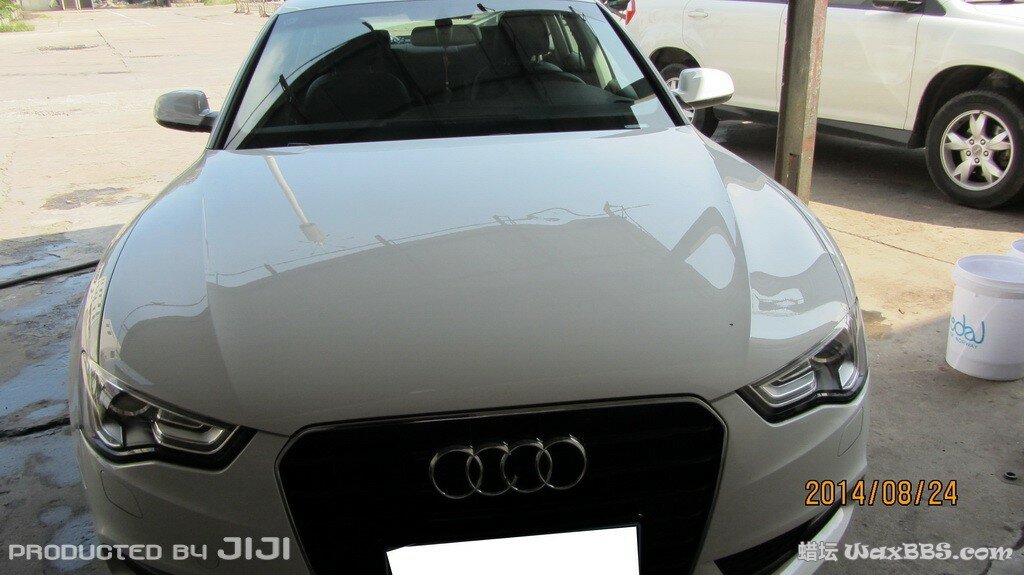

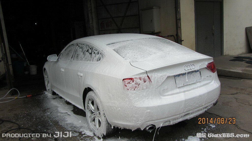

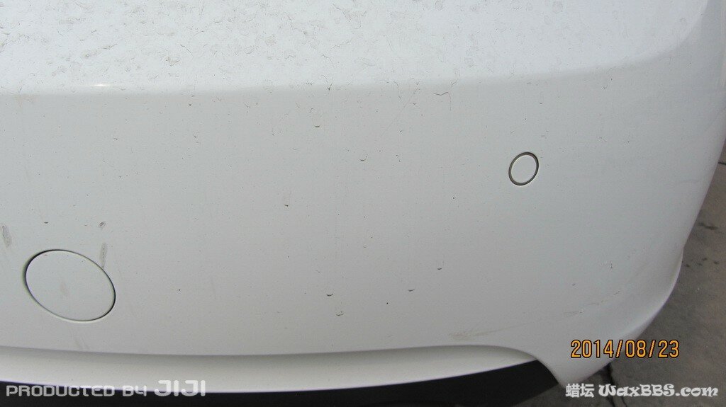

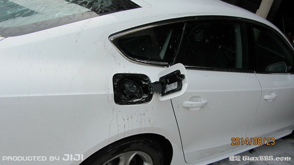

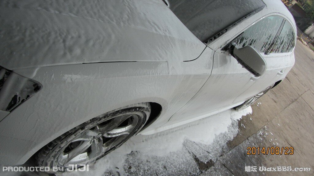

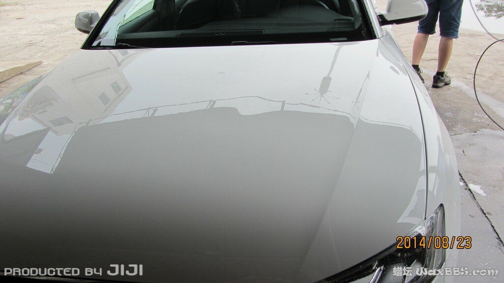

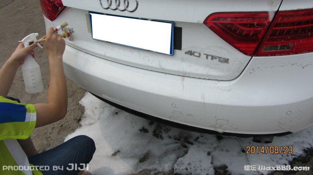

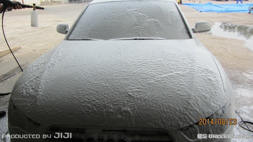

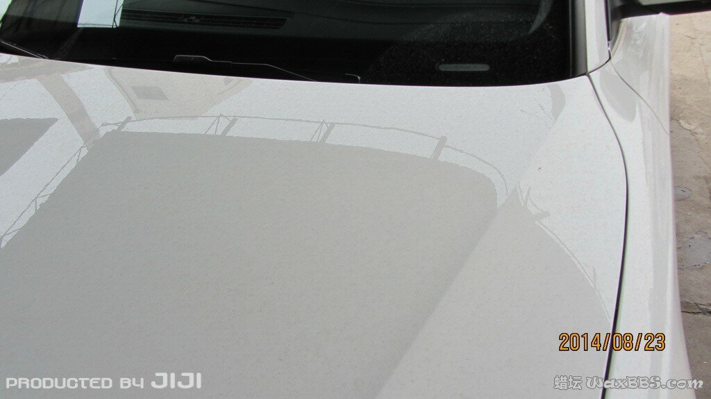

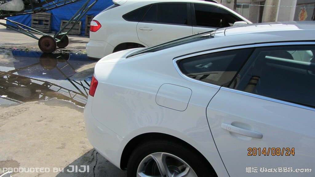

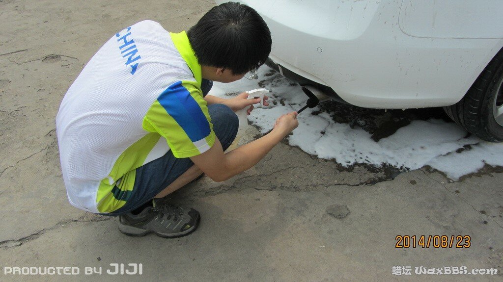

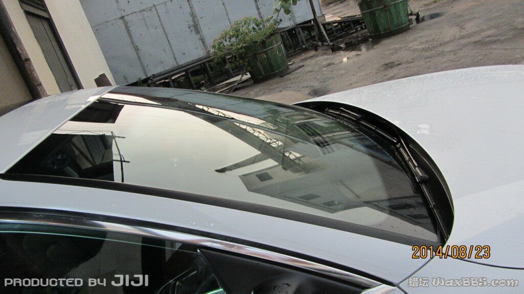

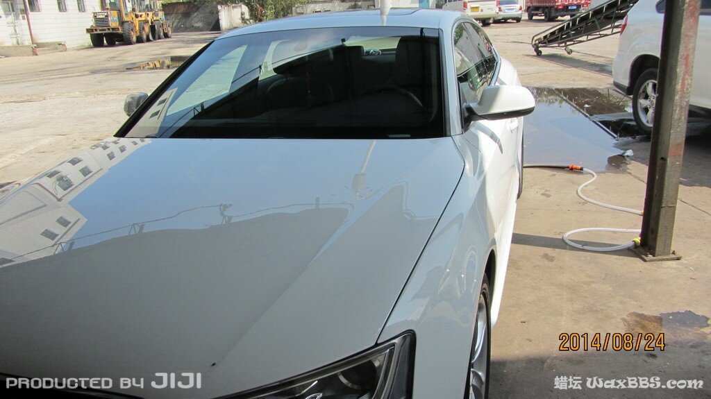

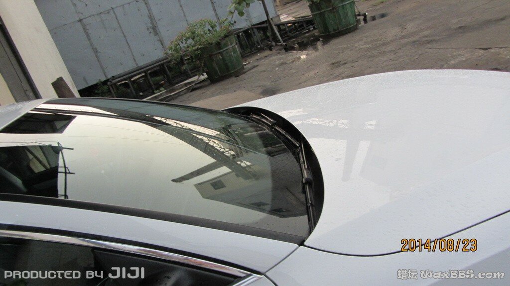

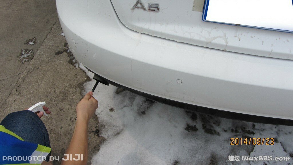

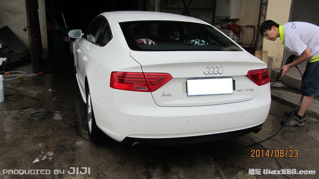

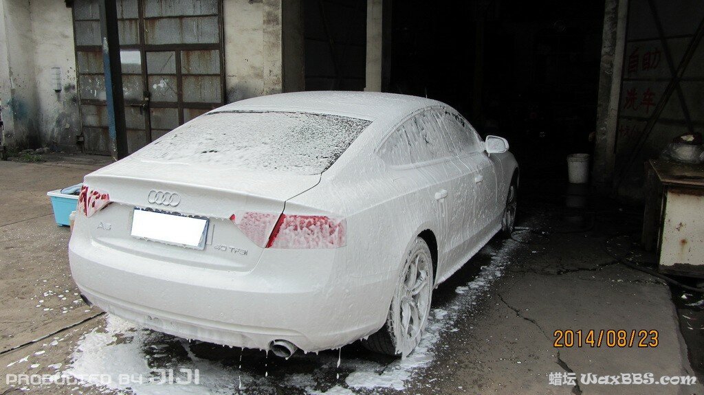

材料:

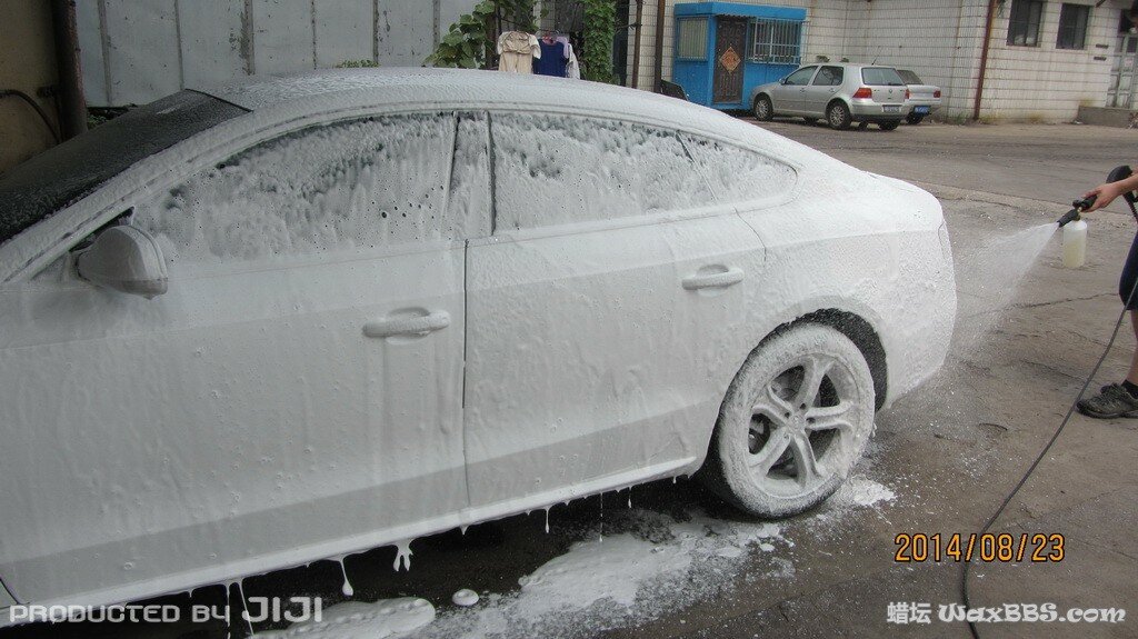

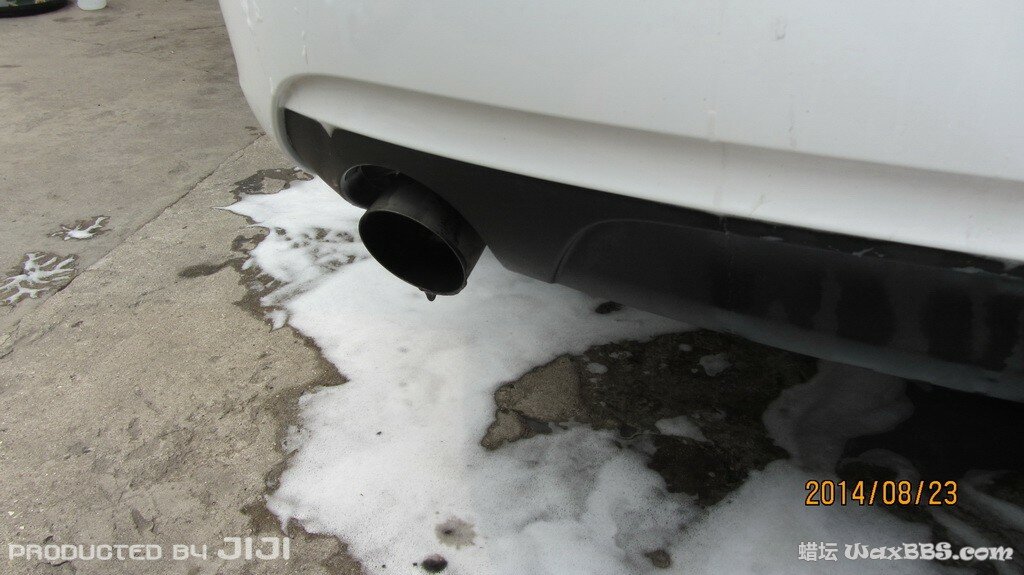

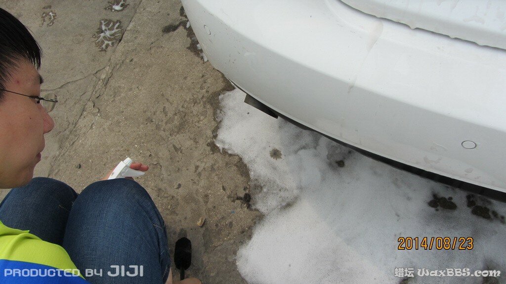

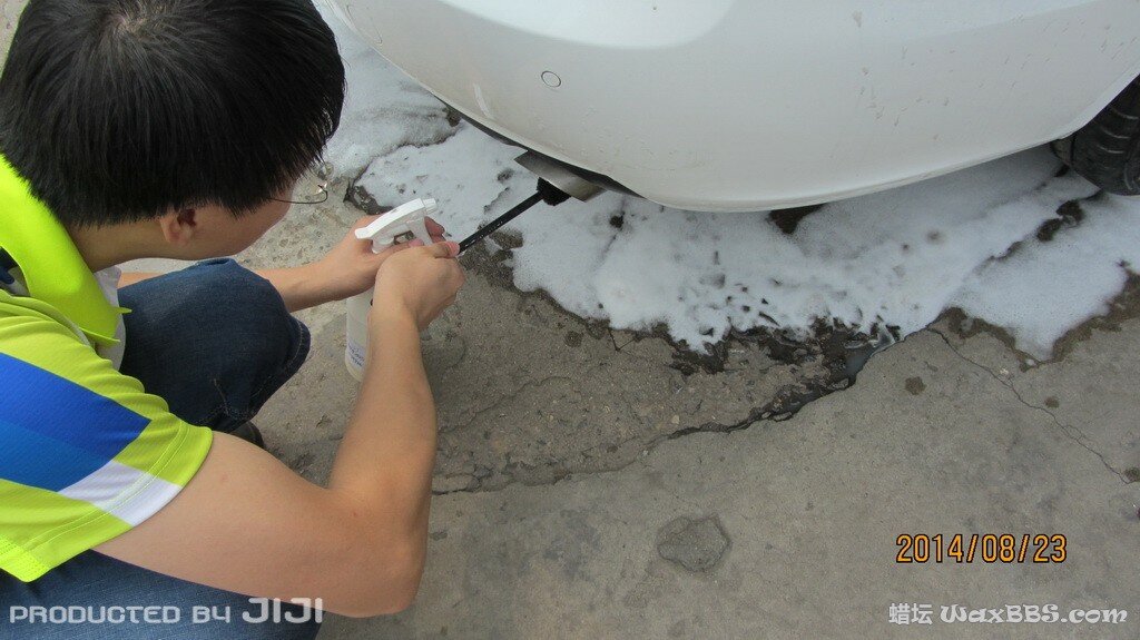

车身:预洗PA+美光d11001;
两桶水洗用金装美光;
卡普柏油 Tar X Tar remover
卡普铁粉 Carpro Iron.X
洗车泥美光半块+QD半罐

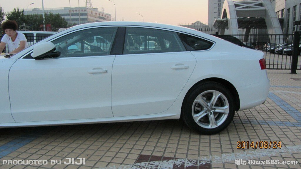

穷小子白钻+EXP+915;

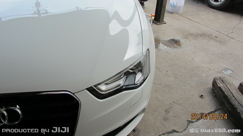

车灯:美光G17110(这个超级难下);

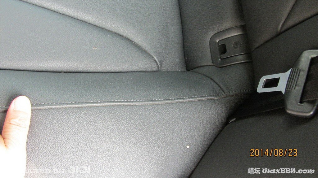

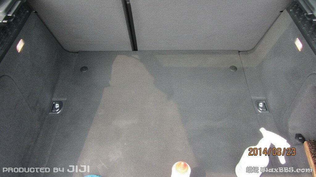

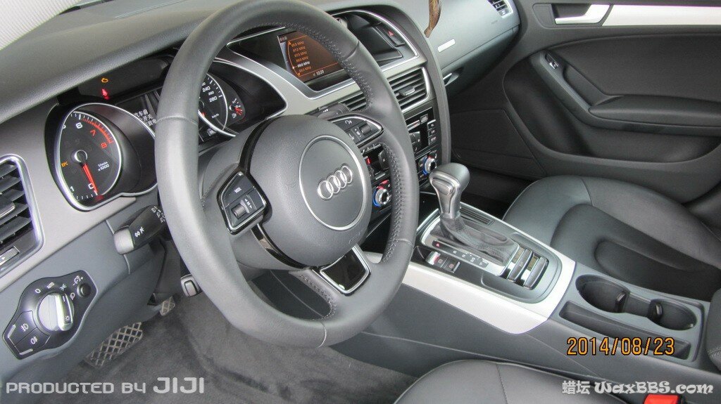

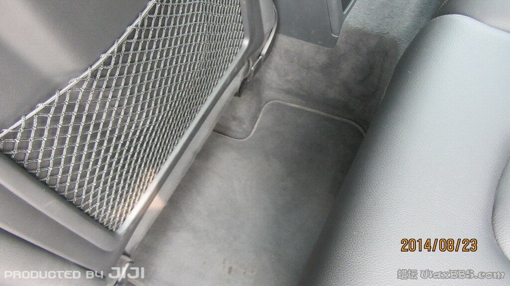

内饰:科林855;

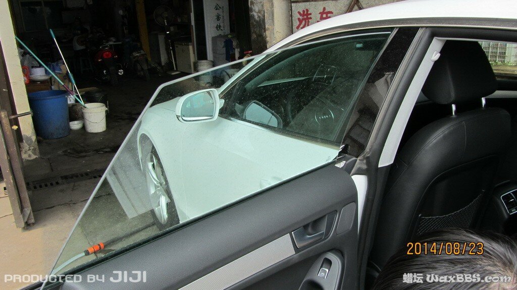

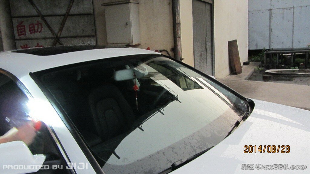

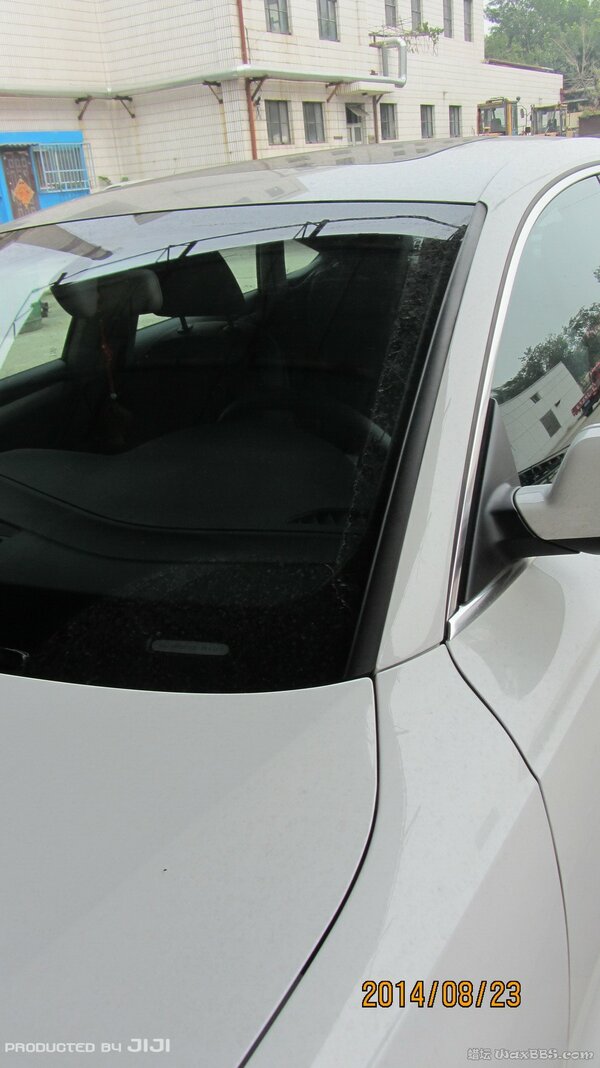

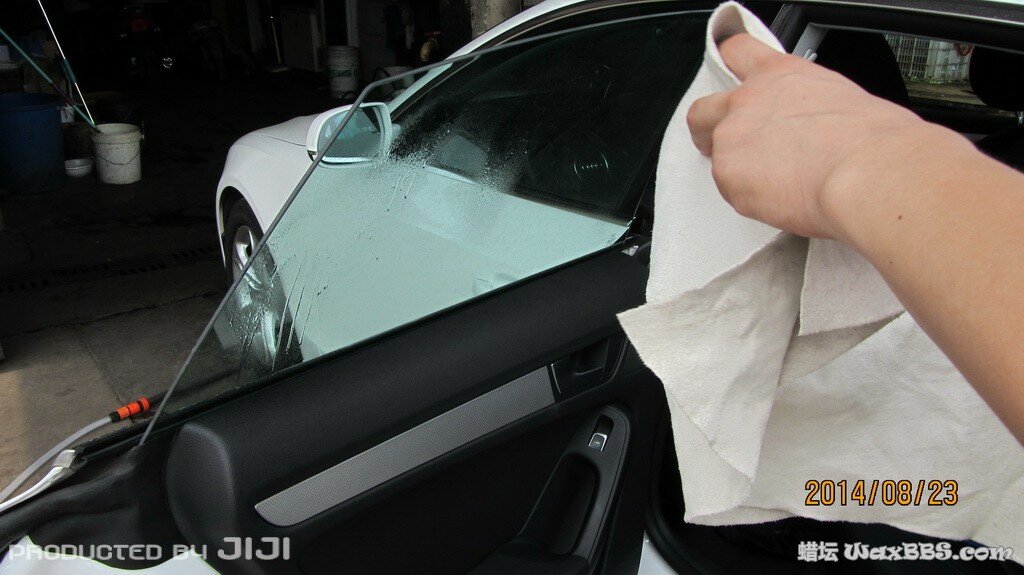

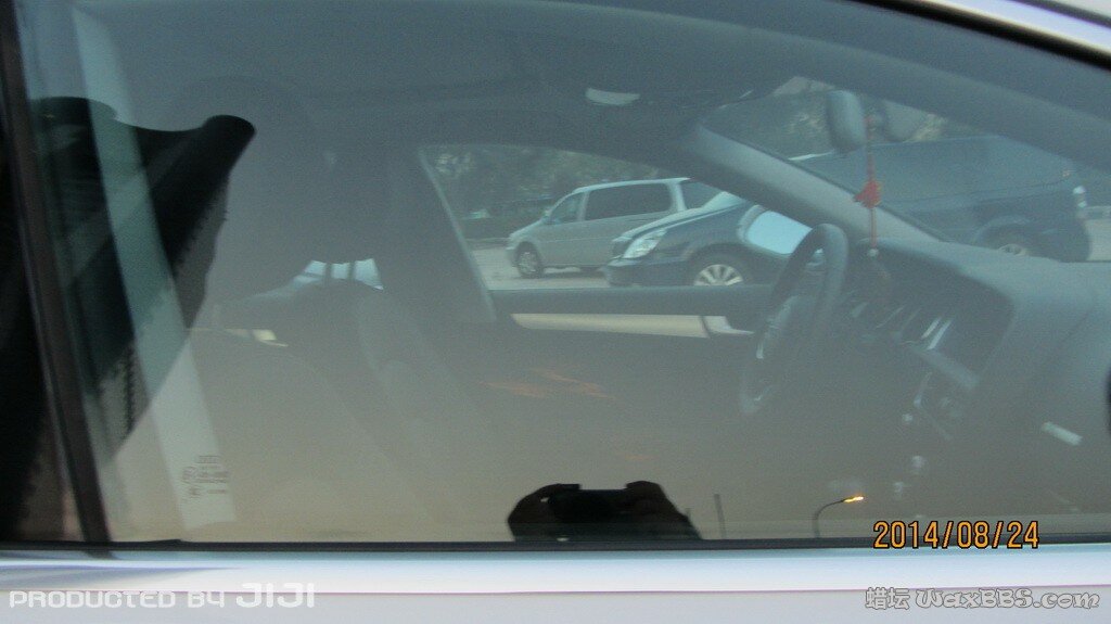

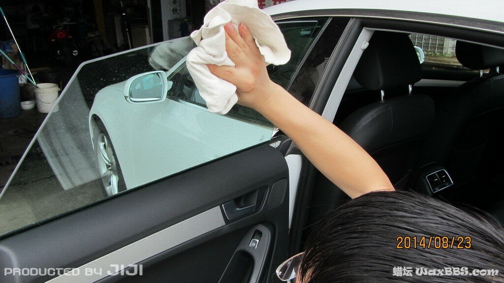

玻璃: 玻璃D120,SOFT99去油膜,SOFT驱水挤;

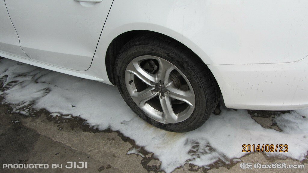

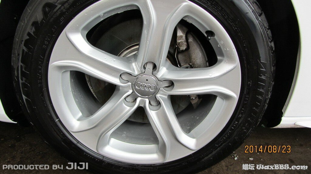

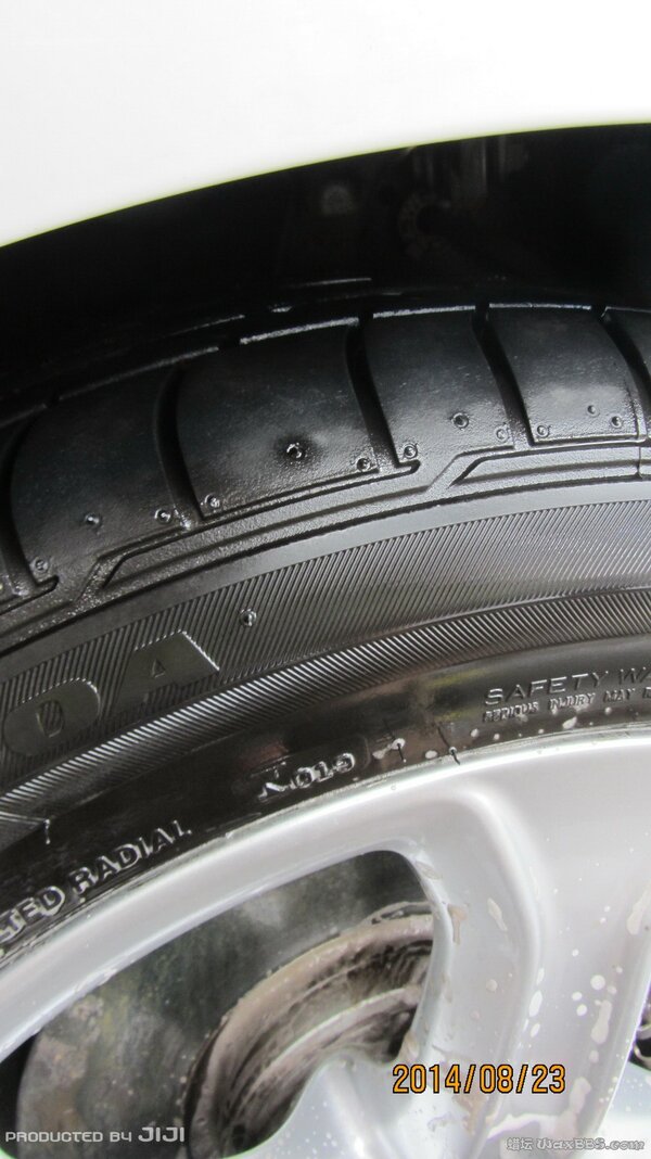

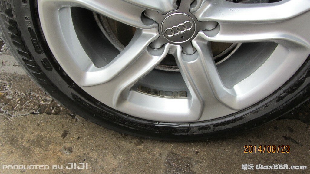

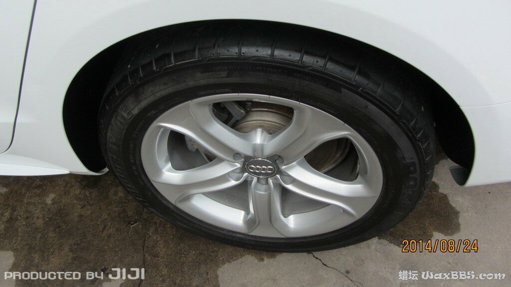

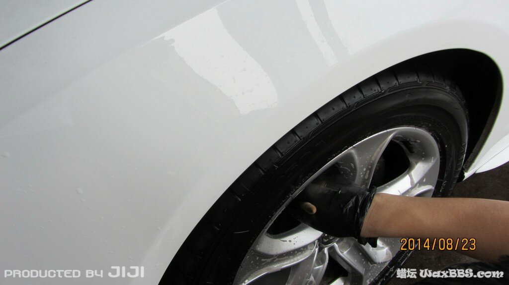

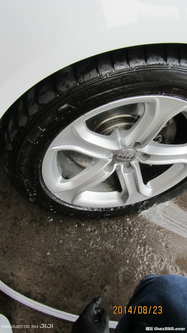

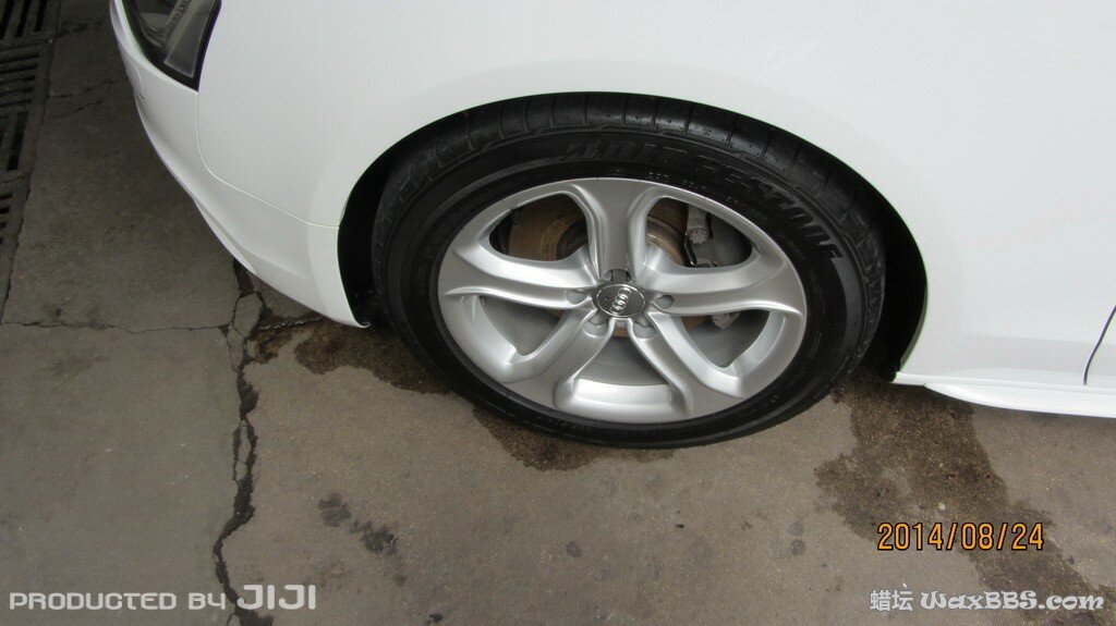

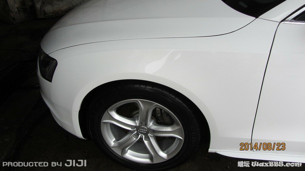

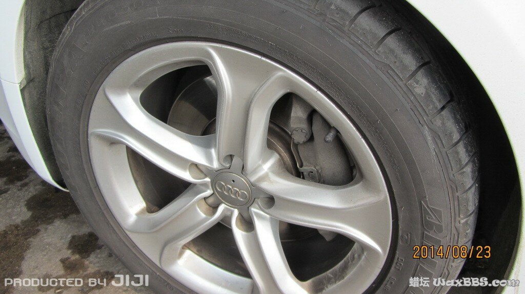

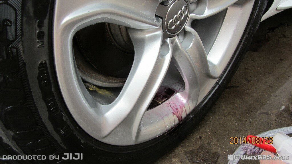

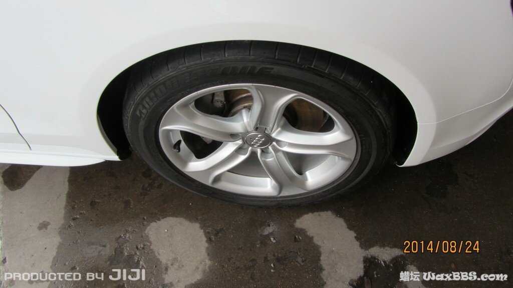

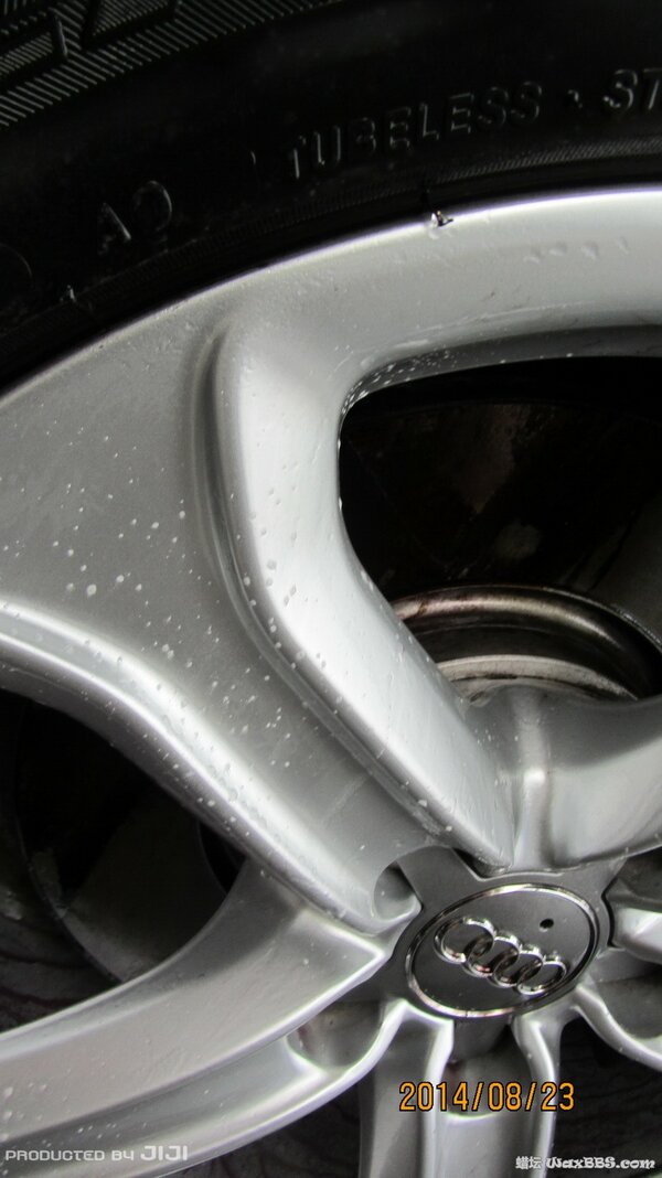

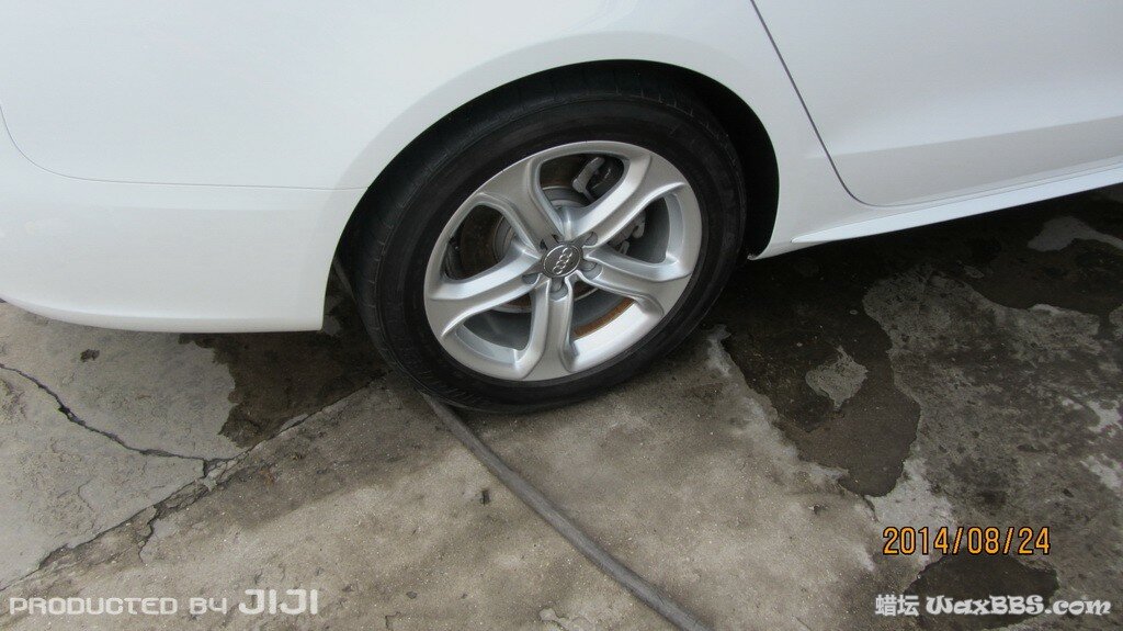

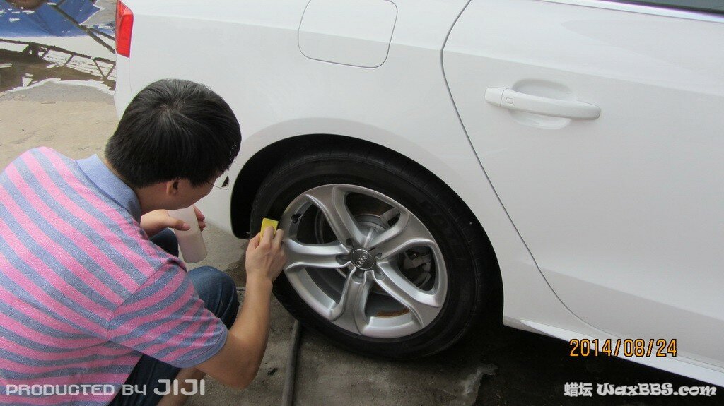

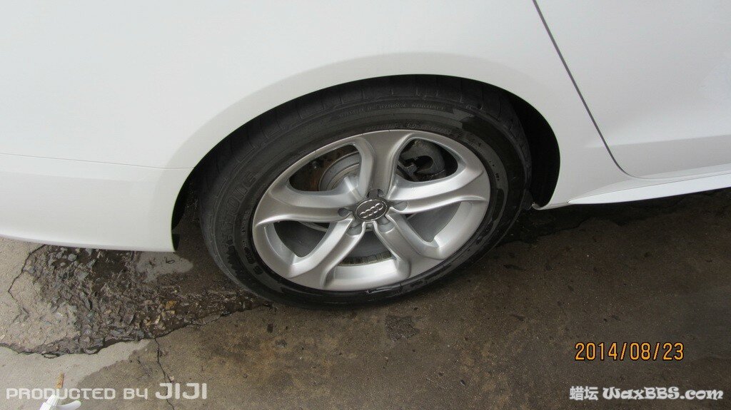

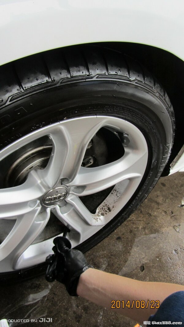

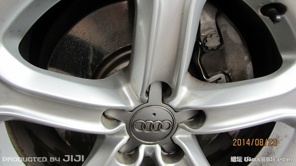

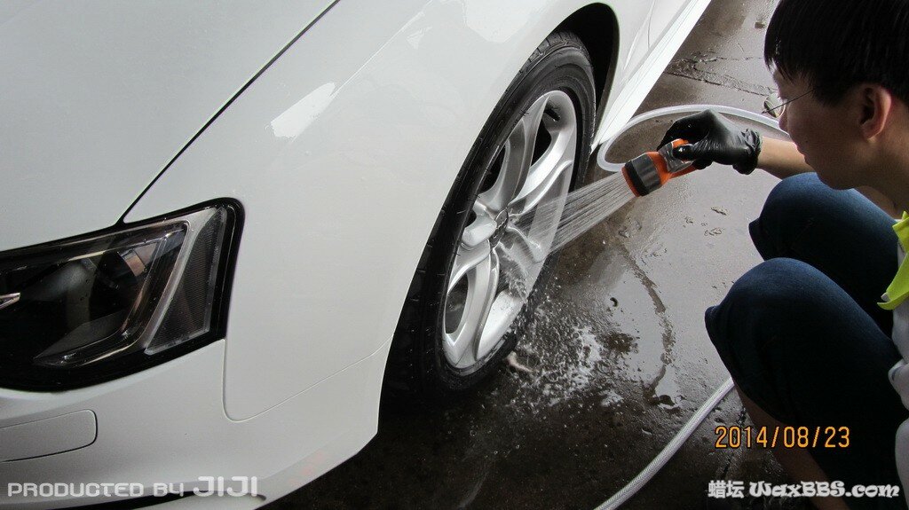

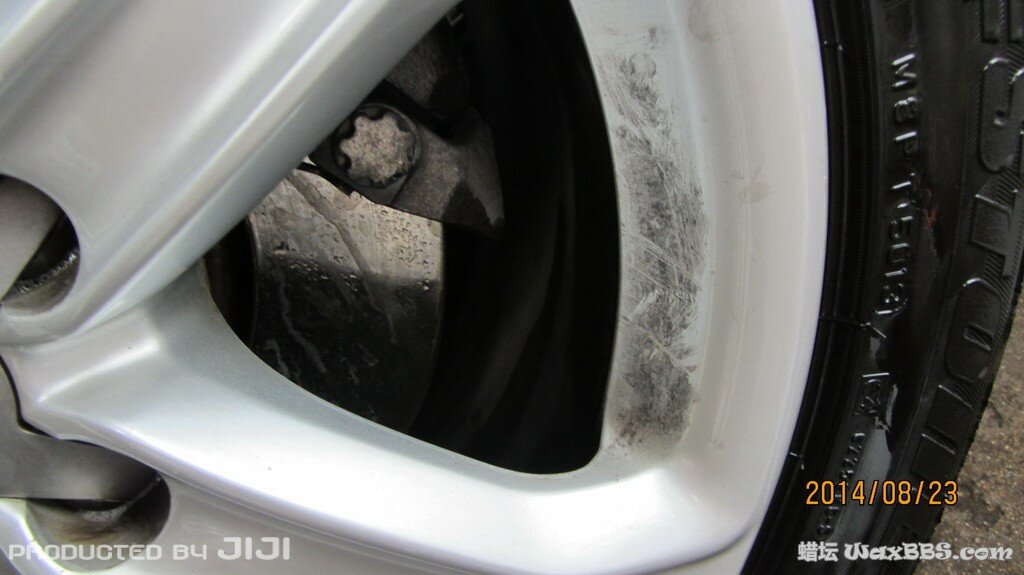

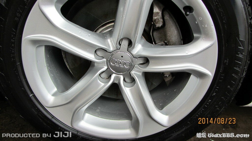

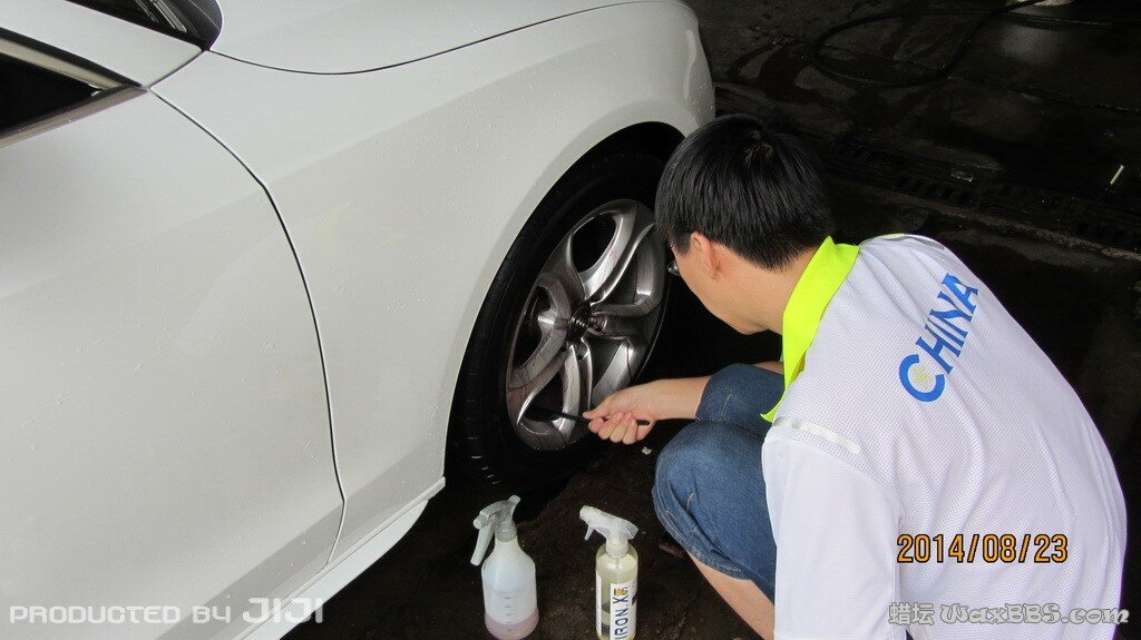

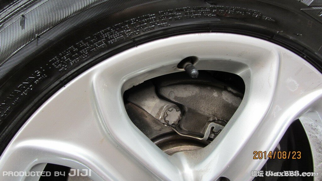

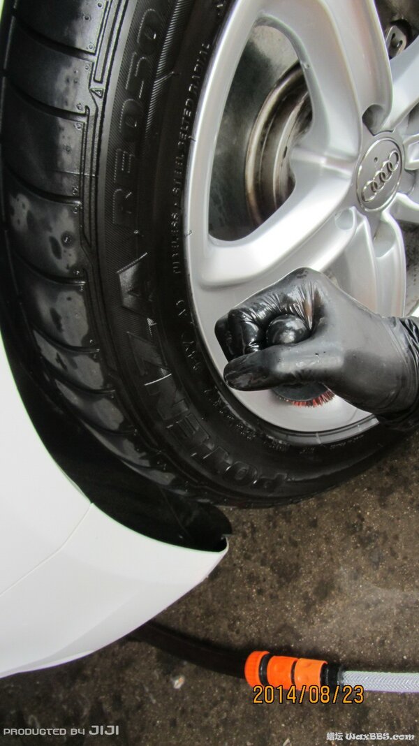

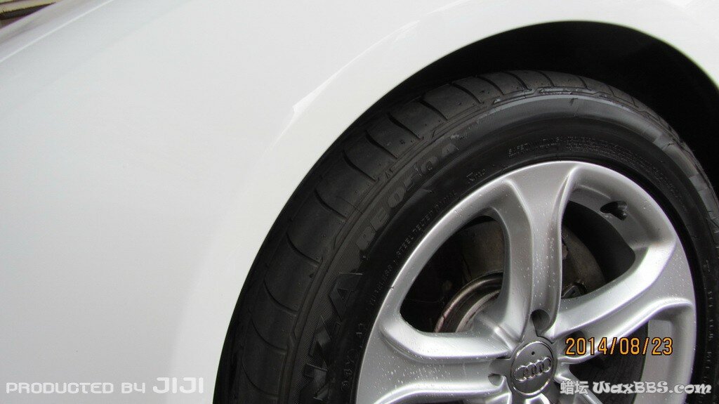

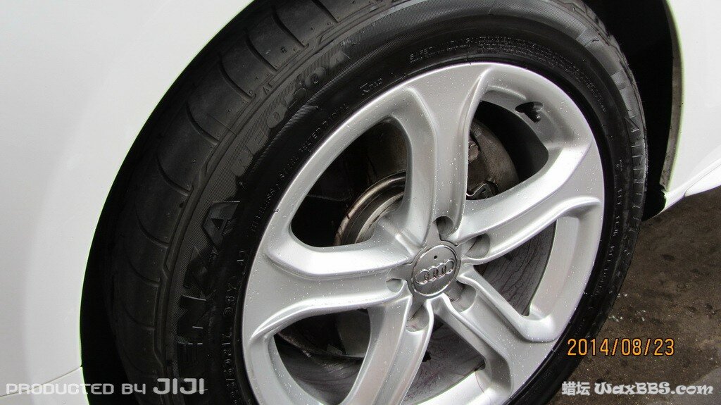

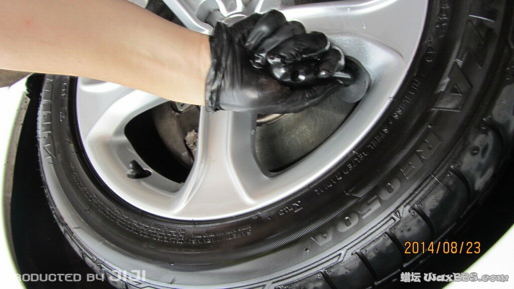

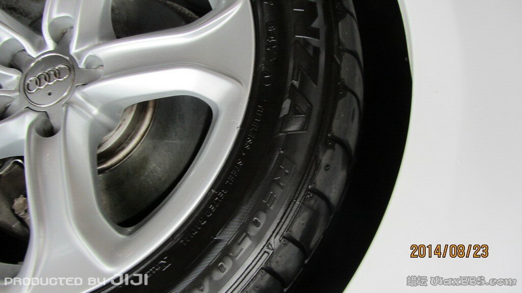

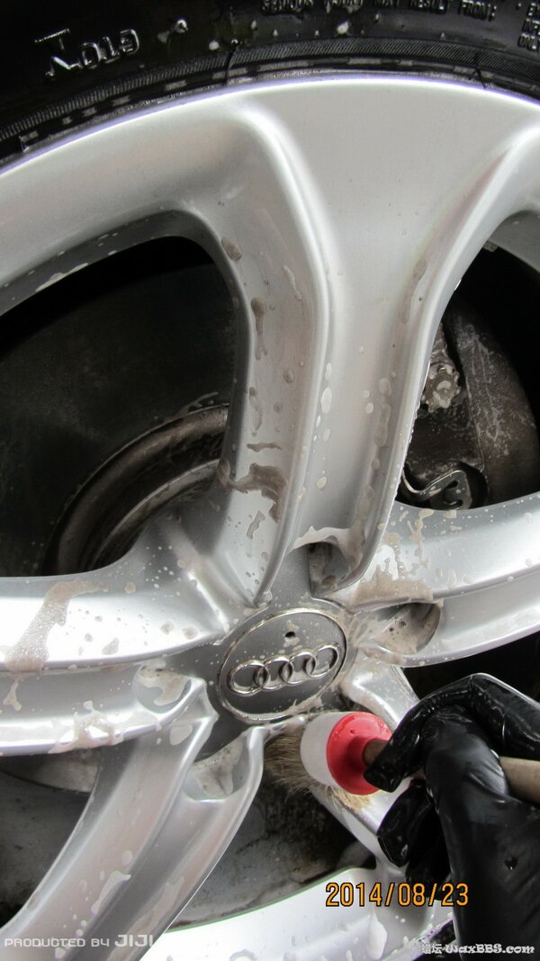

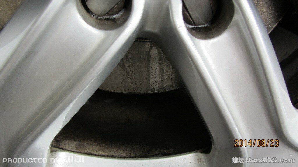

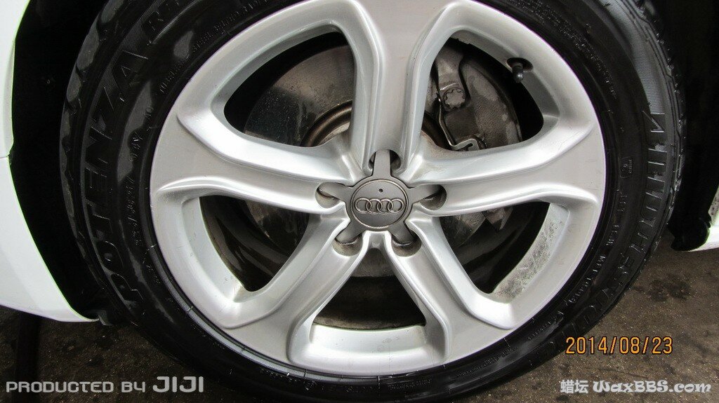

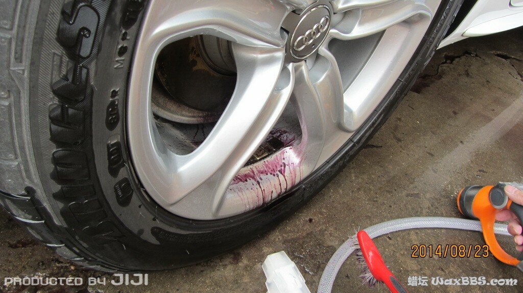

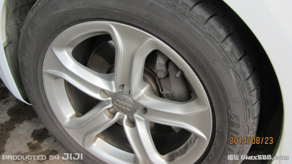

轮胎&轮毂:轮胎D108
保护上的沃夫冈 Wolfgang Black Diamond Tire Gel 沃夫冈黑钻轮胎蜡

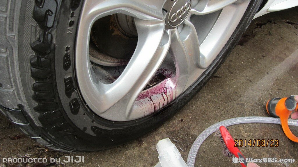

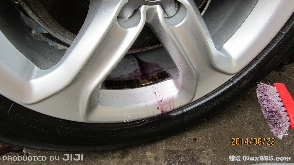

轮毂D140和 卡普柏油 Tar X Tar remover、卡普铁粉 Carpro Iron.X
保护上的Chemical Guys Wheel Guard Sealant化学小子轮毂封体蜡 (这个效果超好)

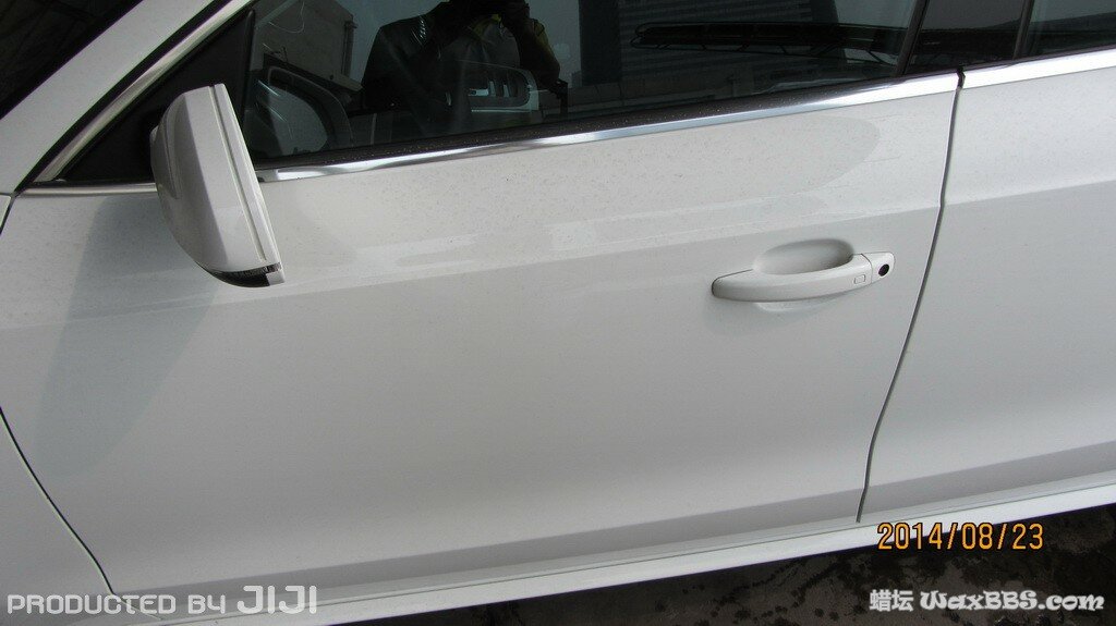

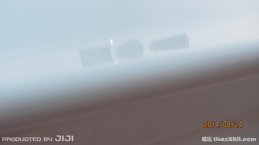

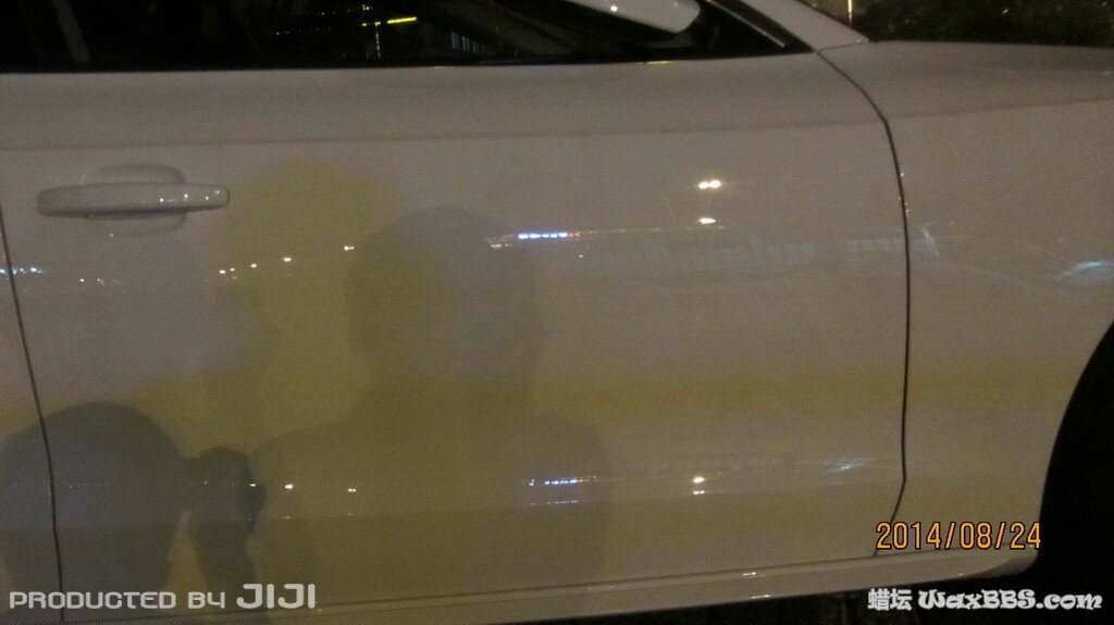

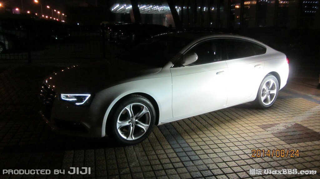

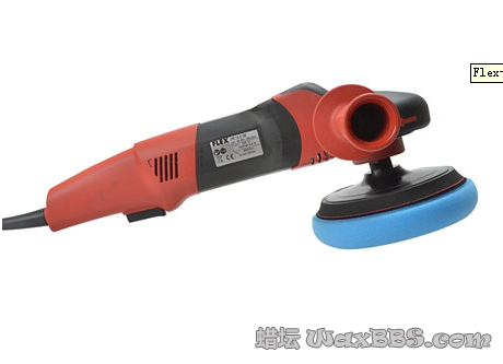

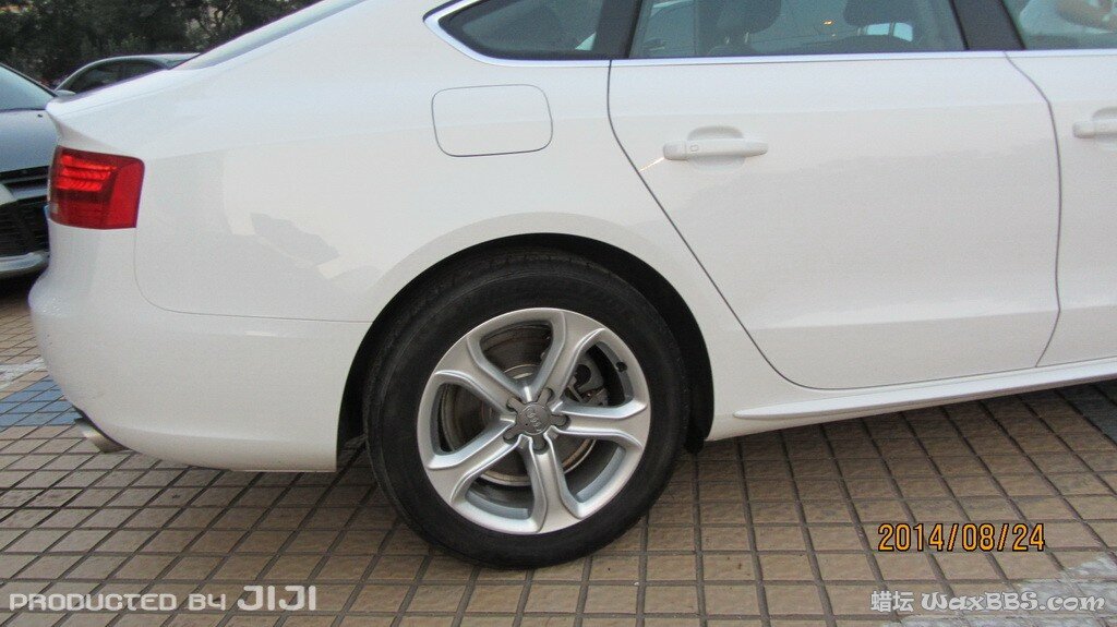

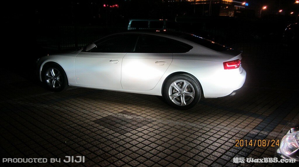

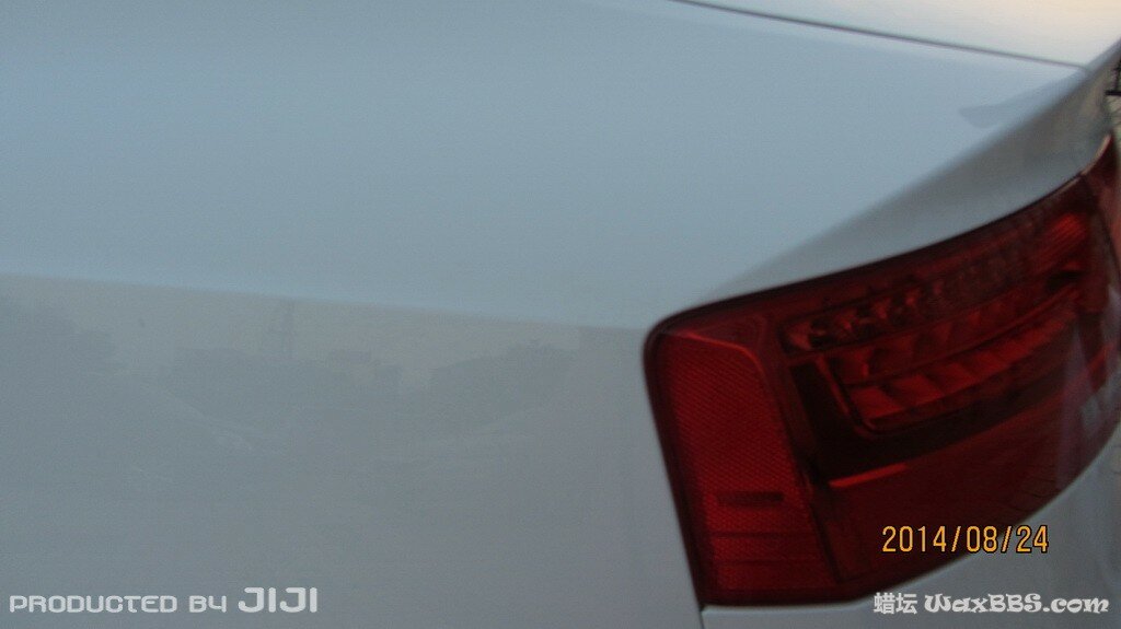

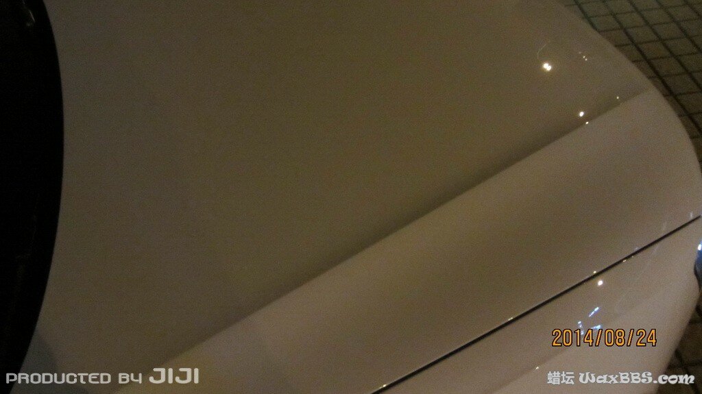

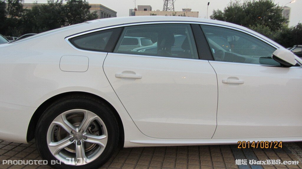

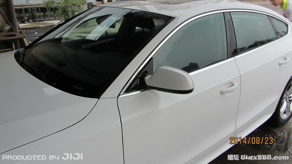

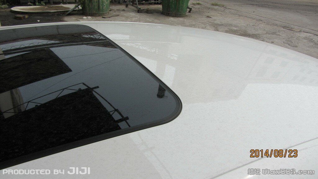

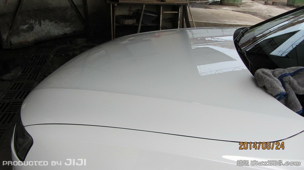

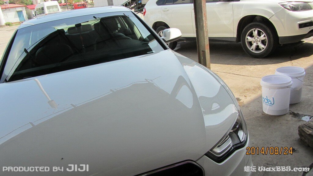

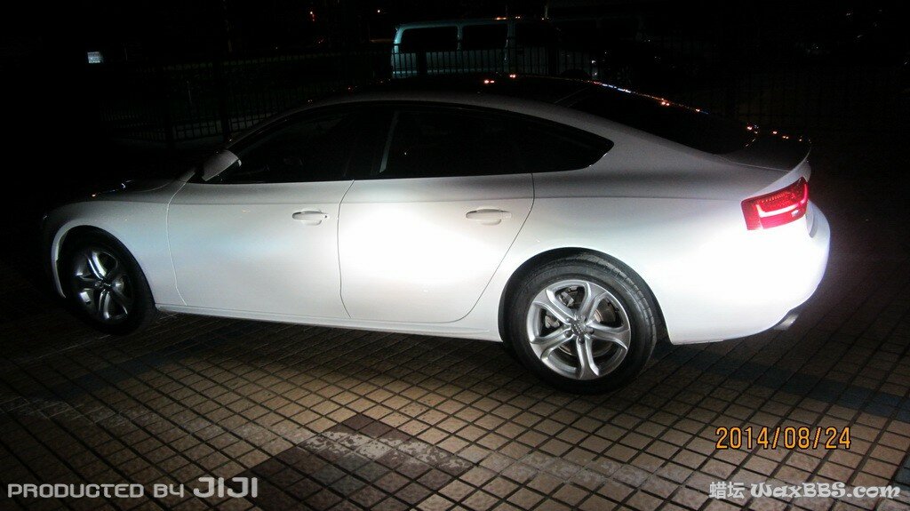

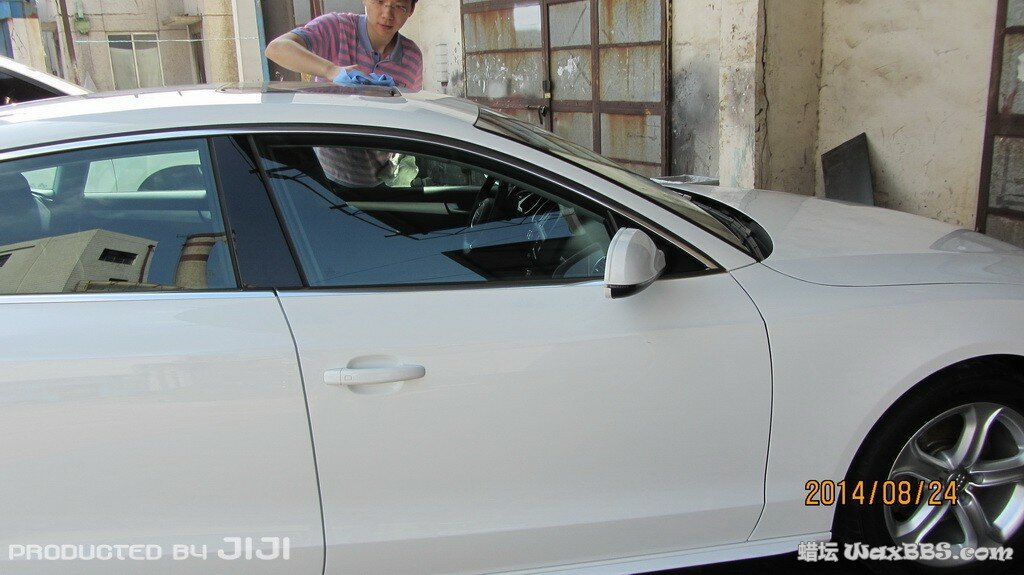

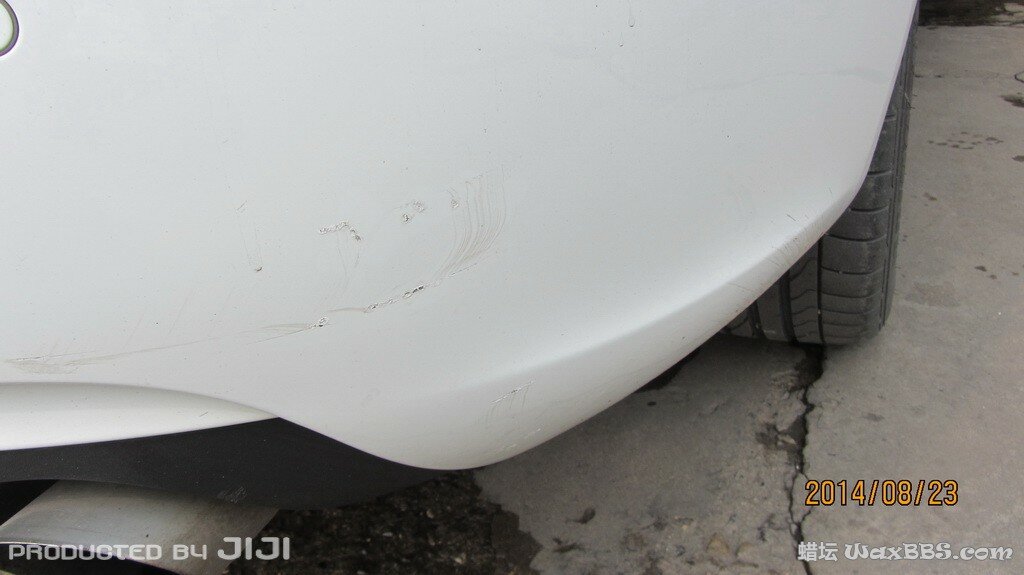

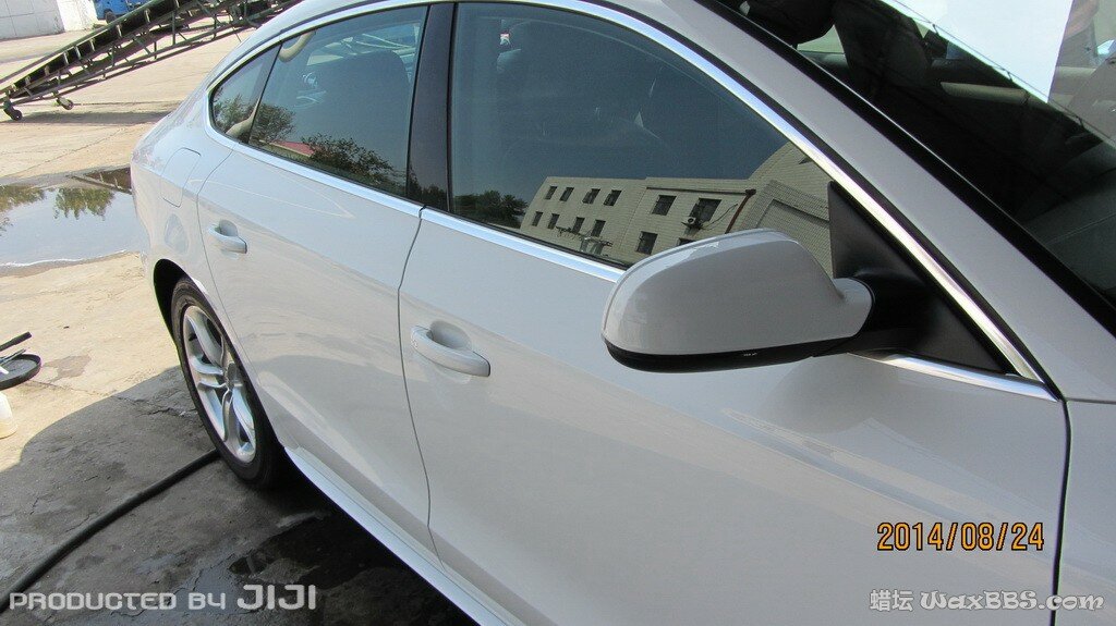

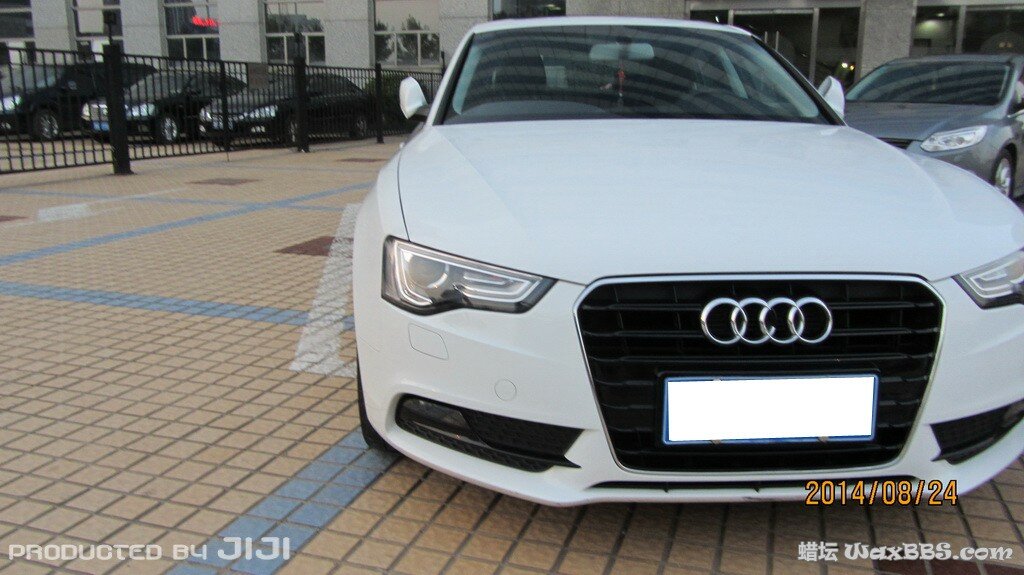

PS: 细节就不说了,1年零3个月车,期间没有打过蜡,车有多车伤痕,时间不够没有DA抛光伤痕算是遗憾,下次有机会继续DA搞一下。

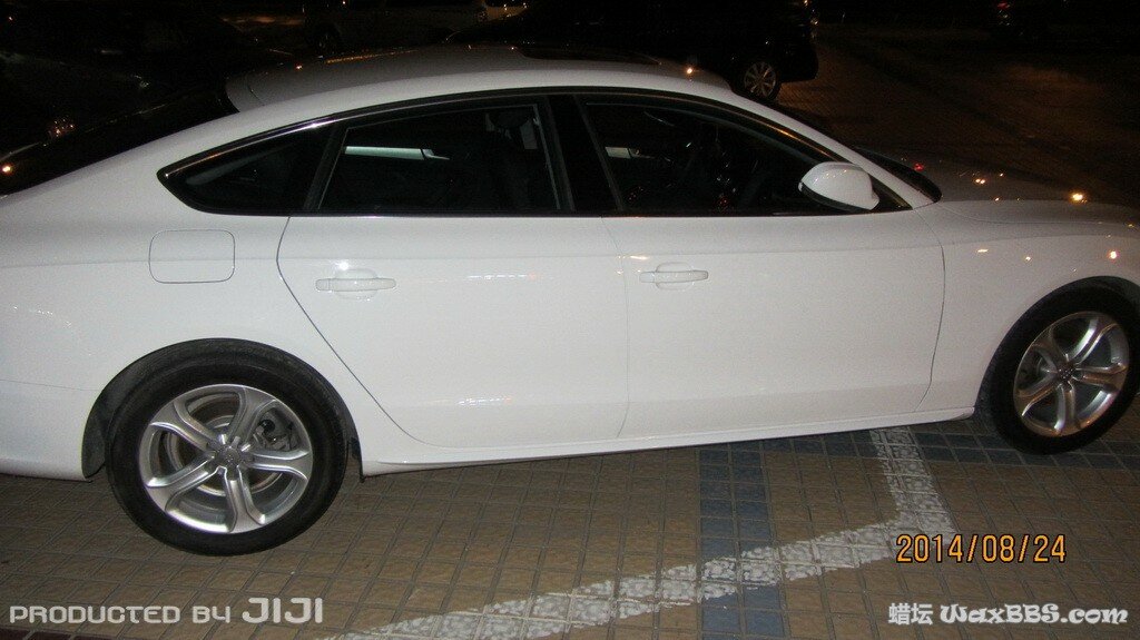

第一天由于下午下雨导致EXP没上,洗净后裸到第二天早上重新洗车一遍上穷小子白钻+EXP,晚上6点多上的915,EXP固化期不够12个小时,下完蜡已经天黑没有最后完工效果图,回来后补吧。唉。。。。。
