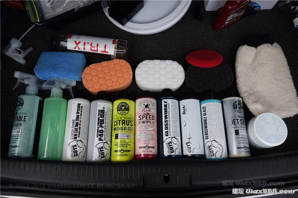

内饰-洗车-修整-釉-封体-蜡-轮毂

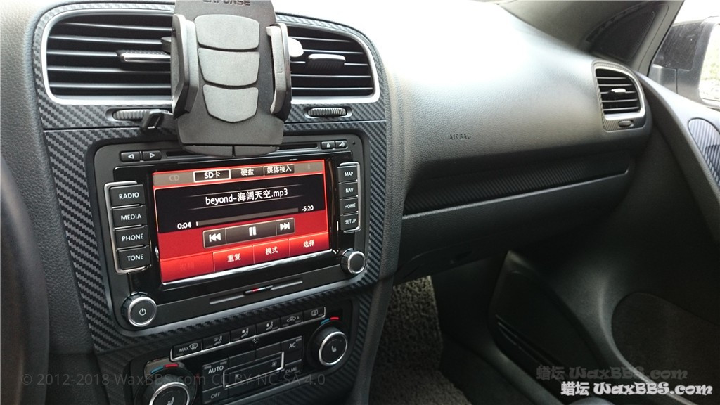

一、内饰

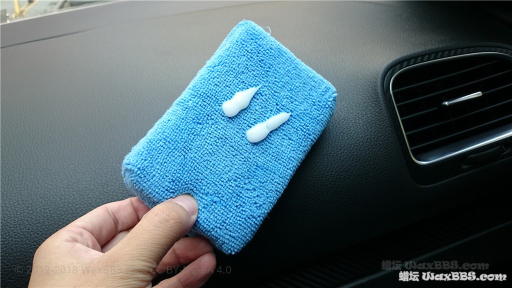

首先,这个毛巾块,我觉得内饰用比车漆好用,车漆用的话注意水平拉,别施加太大向下的力,容易变形。

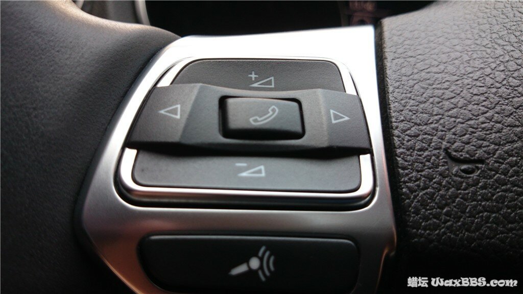

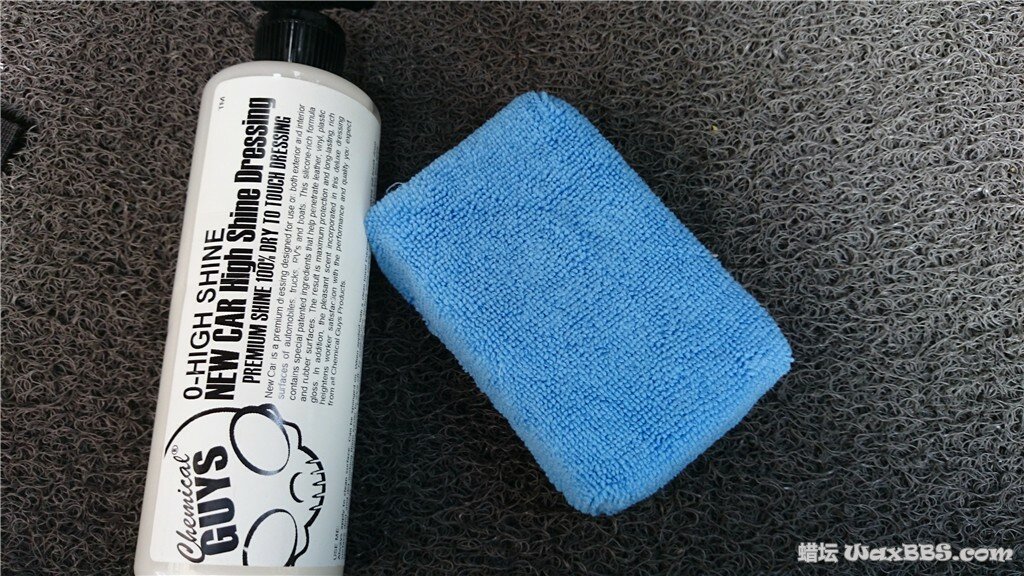

本人洁癖,车内很干净,基本擦擦就好了~用的TVD_102,光泽略微比JD卖的那个哑光一点点~
真皮座椅用的CG的2合1喷雾~懒人必备啊。喷喷擦擦就OK。一个月一次,时间与大姨妈吻合。{:69:}
座椅不管咋坐都不可避免的凹陷~无解。。。。一年半这样 我已经很知足了~屁股小的优点~{:55:}

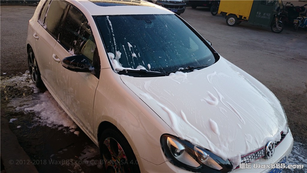

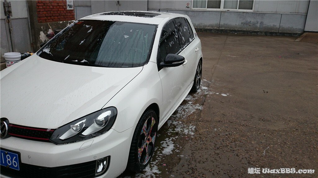

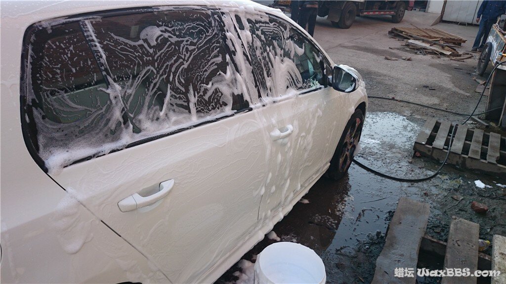

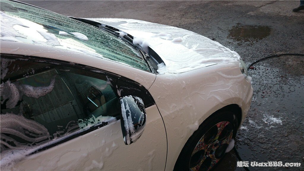

开始无残留洗车,因为柑橘洗含有光泽剂,作为洁癖表示不能忍,又冲了一遍车,这次是无残留的洗车液哈尼蜜雪
先把洗车液混合水搅匀,然后高压水枪冲出泡沫~然后把泡沫全车抹匀~
十分钟之后~依然坚挺~

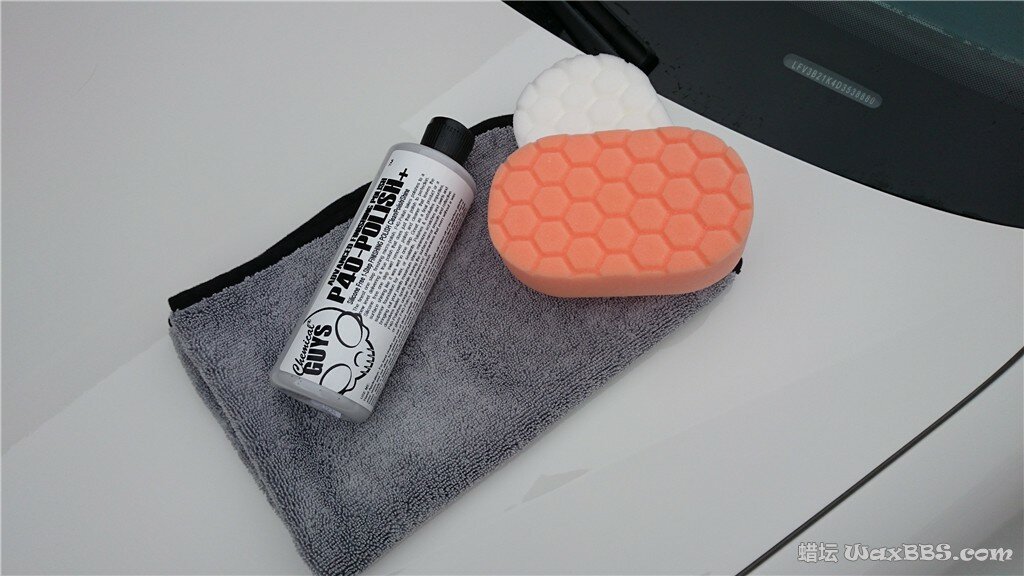

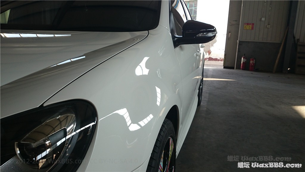

CG P40+橙色六角

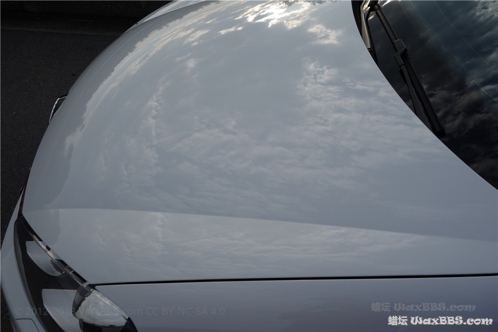

四、釉

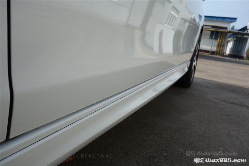

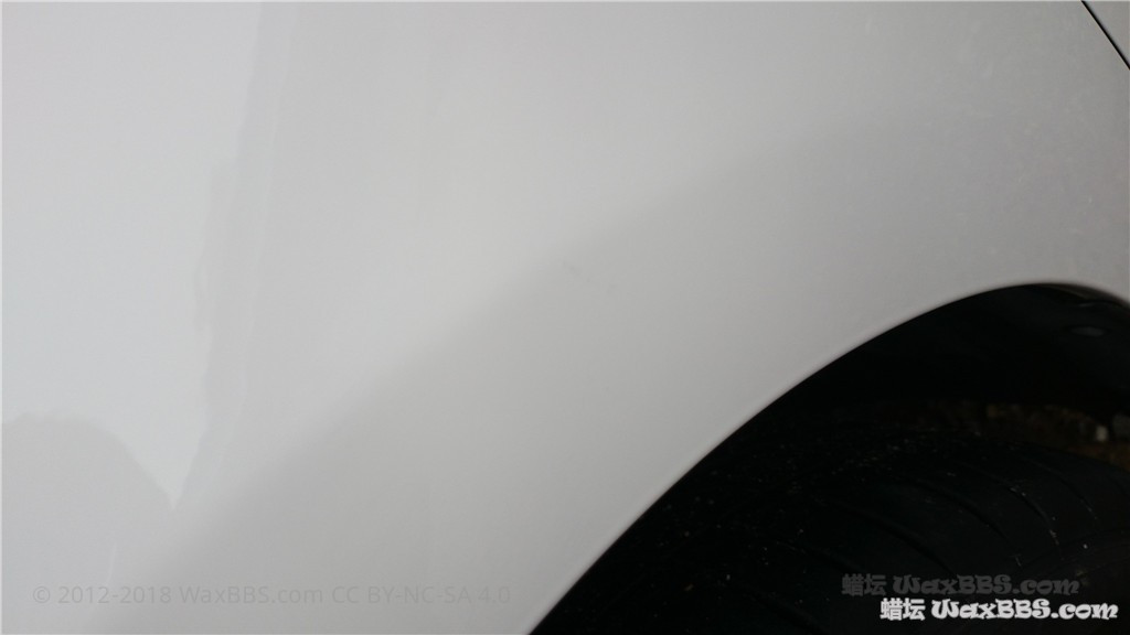

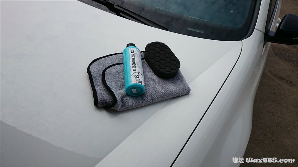

釉是CG的 GlossworkZ Glaze,这个釉最大特点是即上即下、永不干涸。定价比BL高一些。全色系通用,盖纹效果、跟光泽应该是CG釉里最好的一款了。
新版本已经换了瓶子,比这个好看一万倍!!!
手机渣像素,实际会更好。
下次黑棉换成白棉试试看。

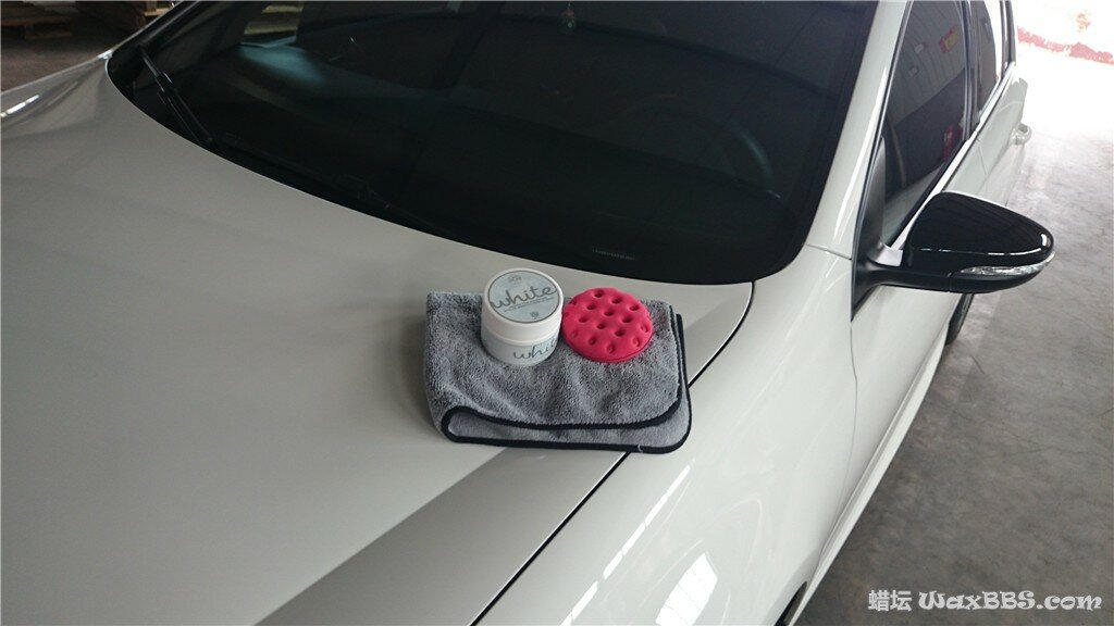

首先说一下关于白蜡,黑蜡,LAVA
CG的这三款蜡特点很突出,分别针对白色、黑色、彩色油漆特别明显,但是也是全色系适用的。
不过问题也很突出,难下、水珠形态不好,手感不好。究其原因也就是成分里光泽剂占比问题。
所以这三款蜡日常使用中最好使用V7维护,难下的问题,手感的问题,水珠不好看的问题全部解决。
如果选择这三款蜡的话,要做好取舍,想想自己要的是啥,平时是骚气,还是雨后的骚气。
除了这三款蜡,其他CG的蜡水珠、手感都不错。
PS:我一度以为白蜡被我下错时间导致全面失效了。
后来询问才知道白蜡的手感跟水珠就是如此,看来玩CG的蜡的各位 需要改变观点了

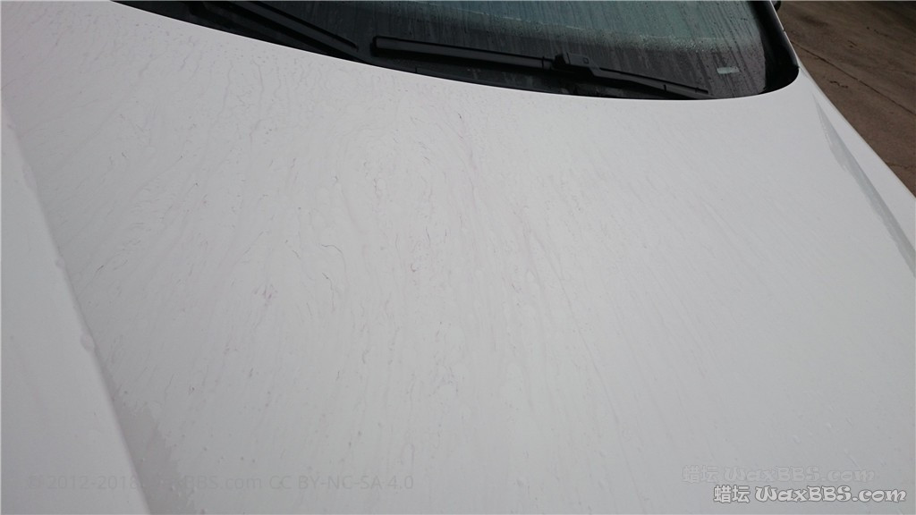

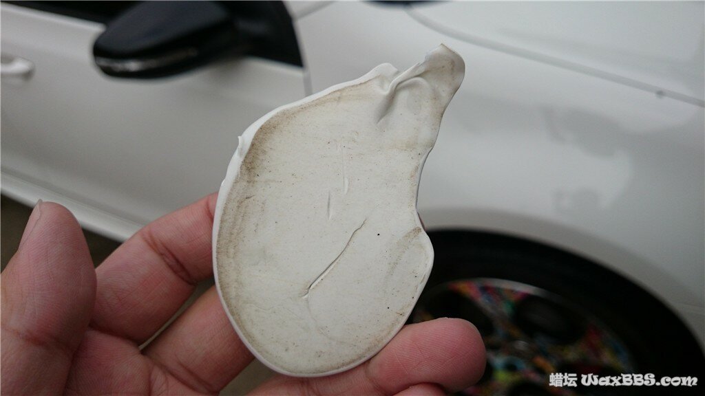

搓出皮来了,,,不知道是白蜡还是Jet seal
白蜡非常难下,毋庸置疑!!!

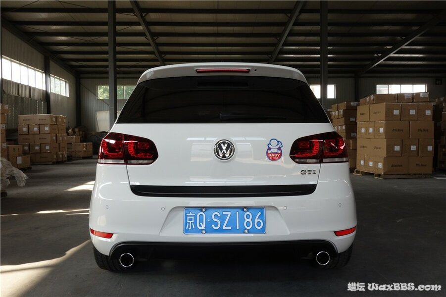

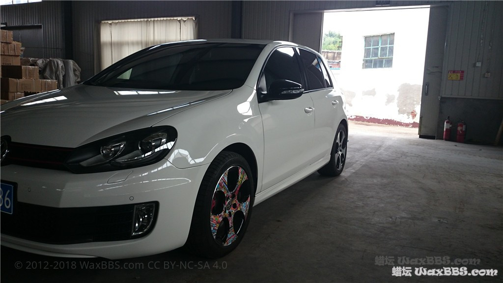

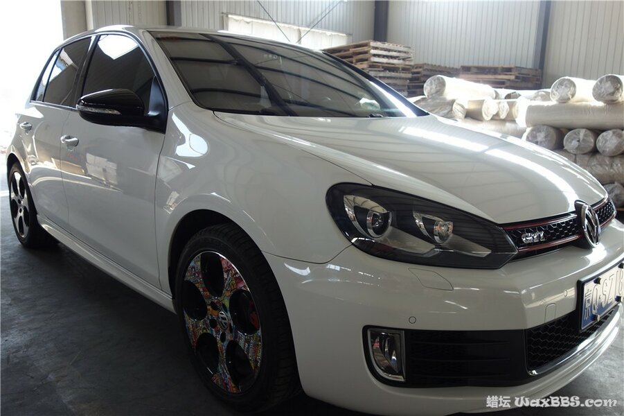

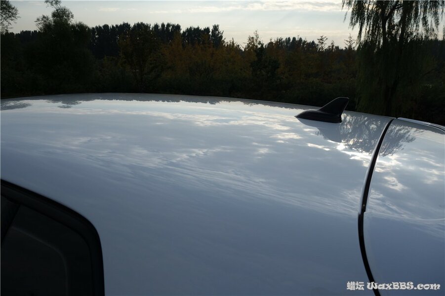

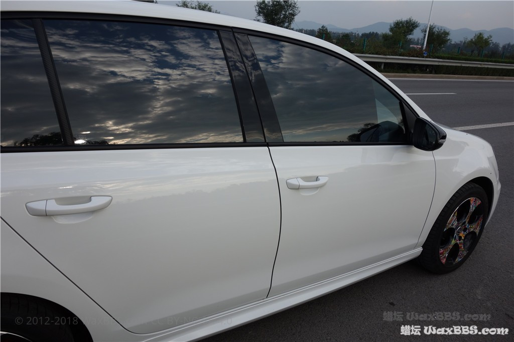

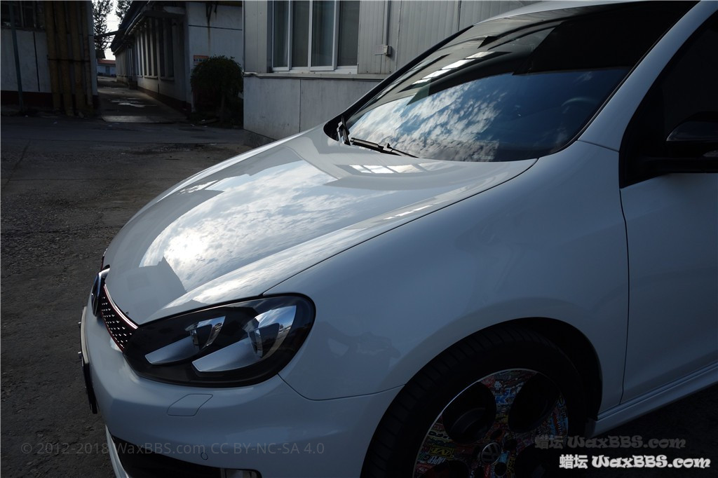

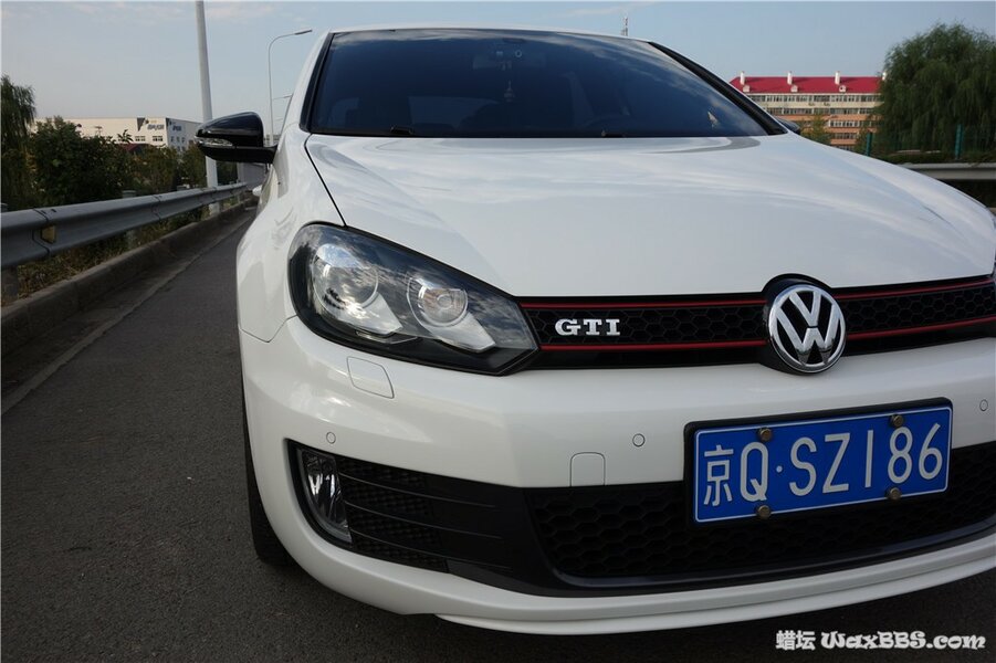

七、完工图

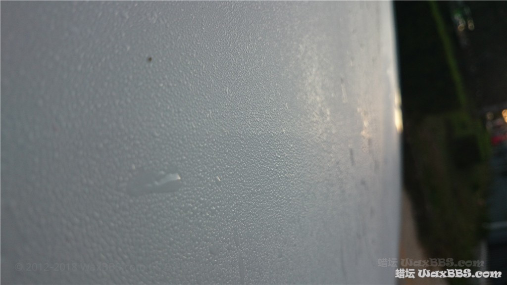

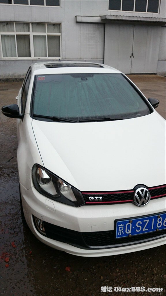

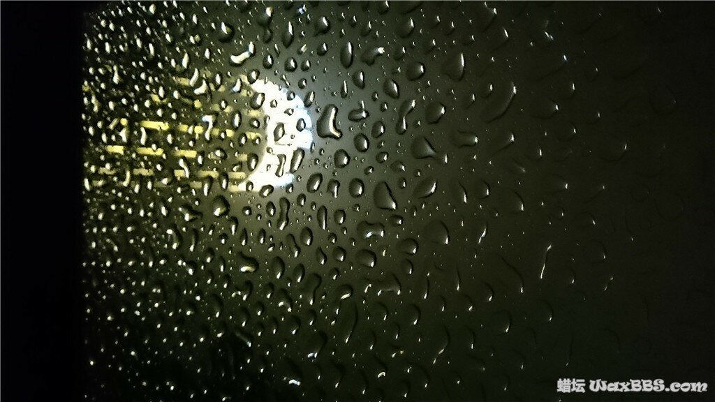

八、忍不住更新了下水珠
欢迎吐槽
白蜡的特性,洗车的时候流水,(没有视频)连起来看把。
来张全家福

兄弟,话说这个水珠是第几天的故事啊?为什么感觉没我476s还差呢?
看红字那段。看取舍了

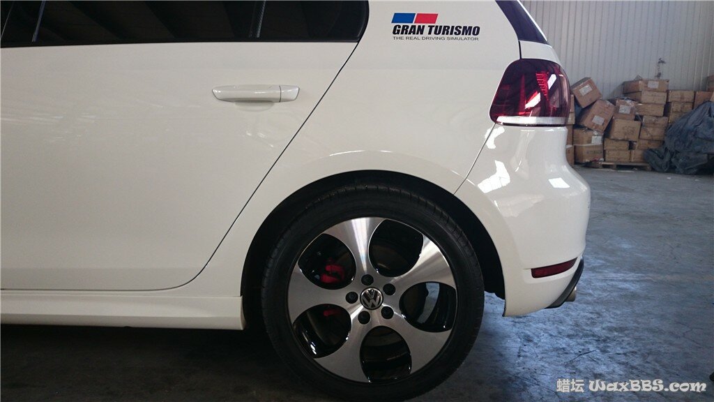

穆。。为什么你轮圈只单单贴了前面两个轮圈。。。-。-
都贴了会不会娘炮

特斯拉 发表于 2014-10-21 00:50
终于找到水珠塌陷的原因了 恭喜!
应该是这样的吧,白蜡特性使然。其他原因我也想不到了
