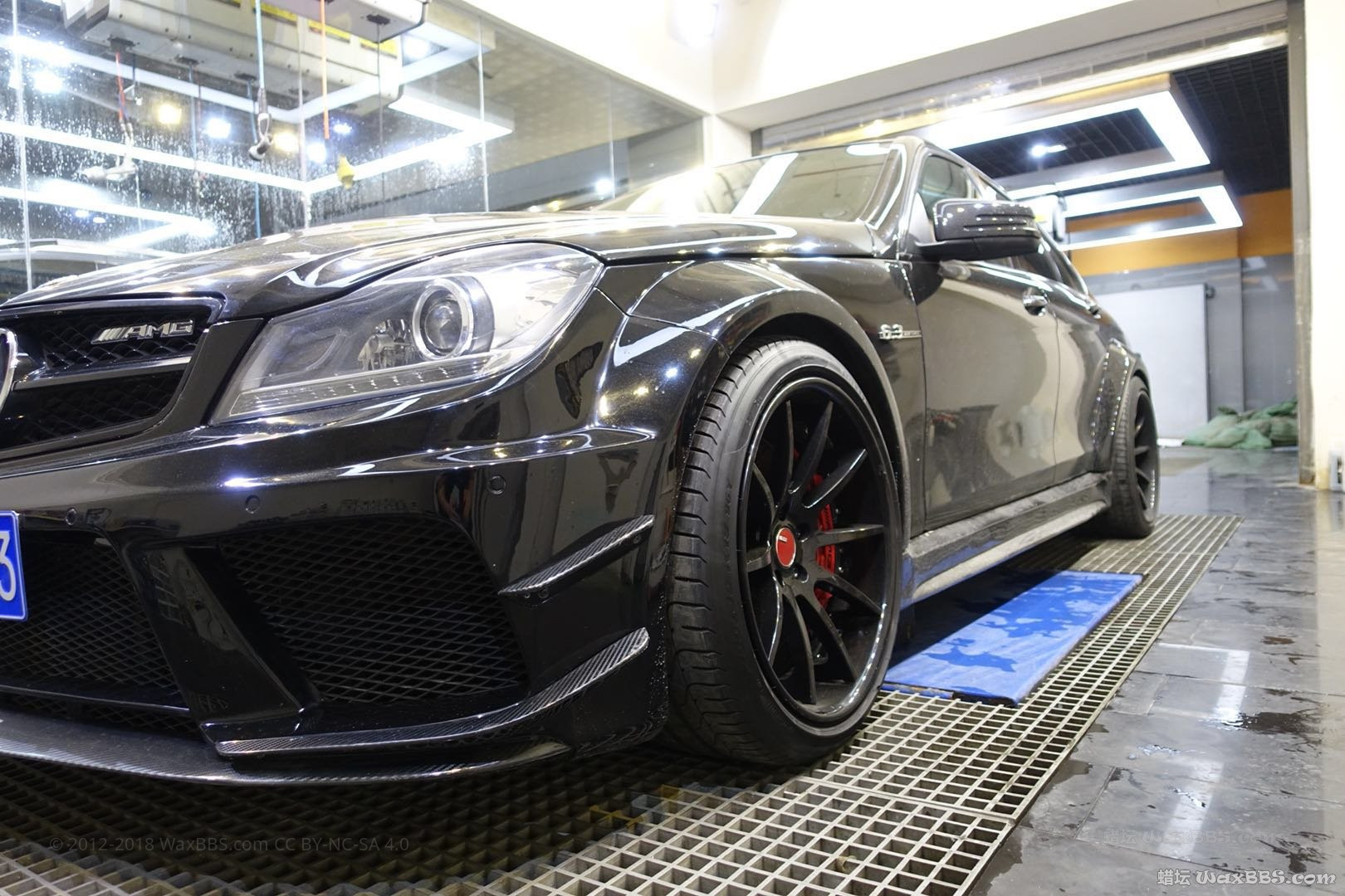

进场

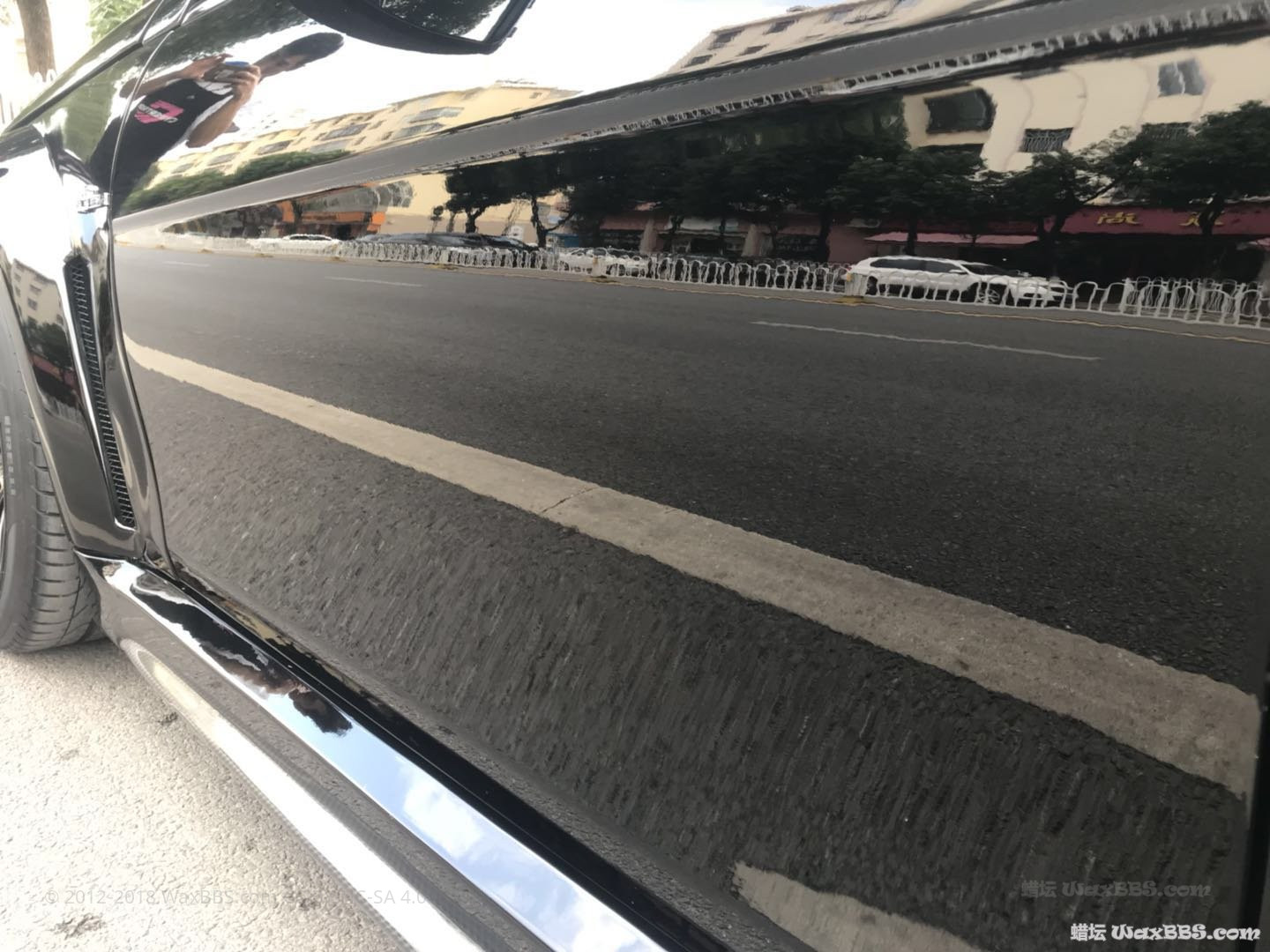

最近雨水较多,外观基本都不会好到哪去

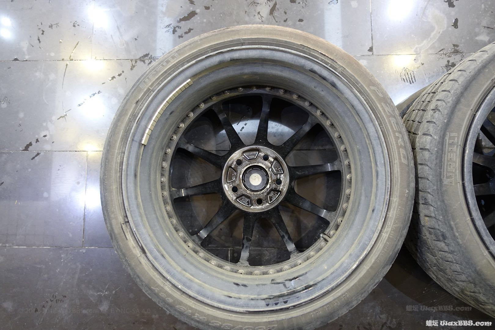

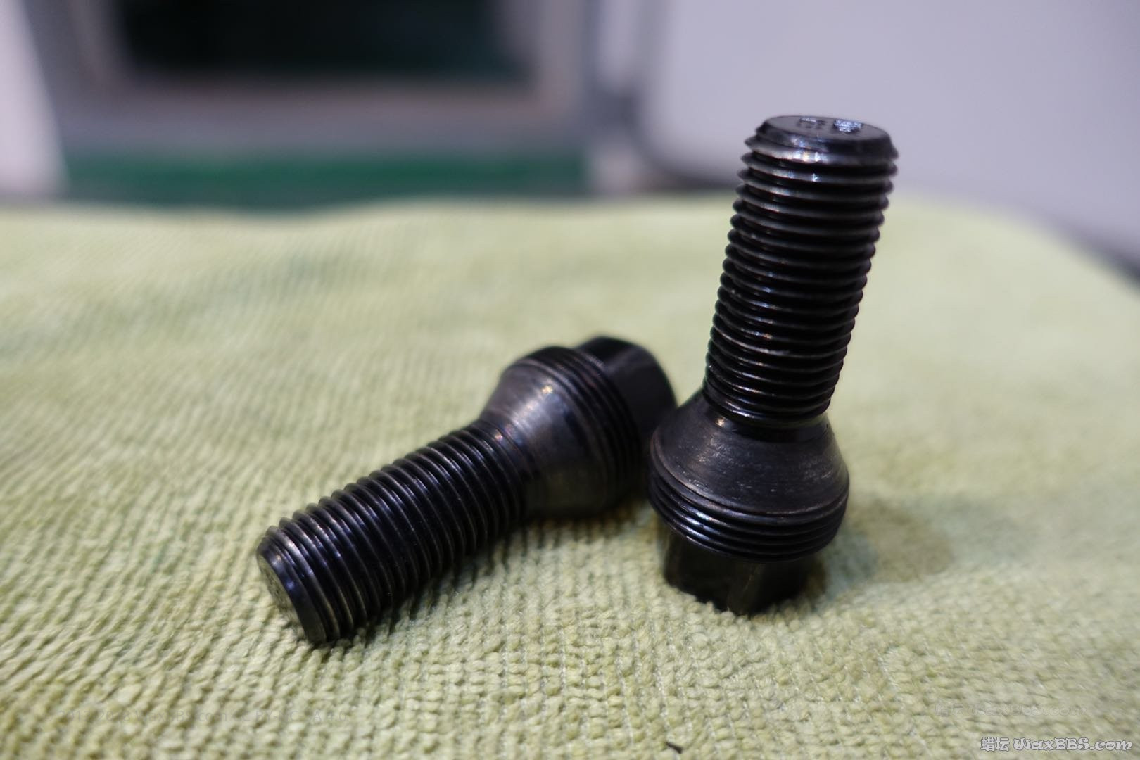

一、轮毂拆卸清洗
PA美光110软化泥沙
去除铁粉

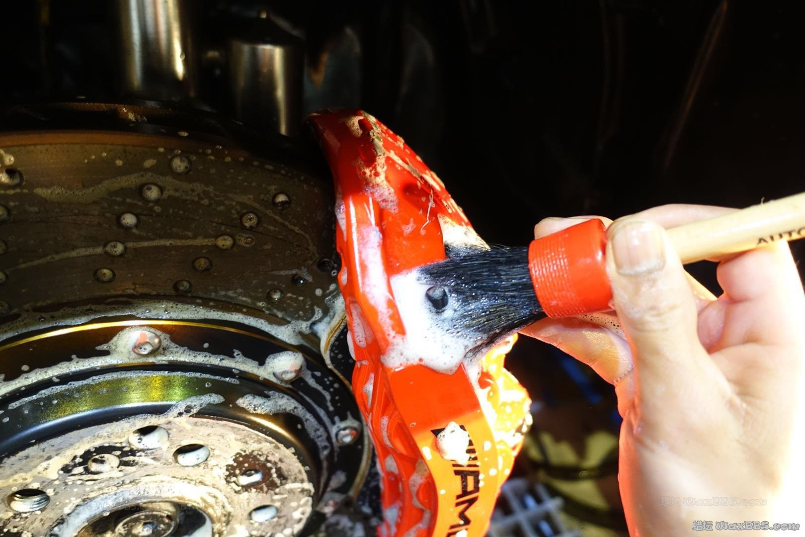

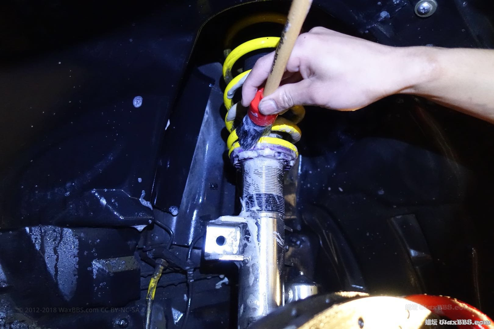

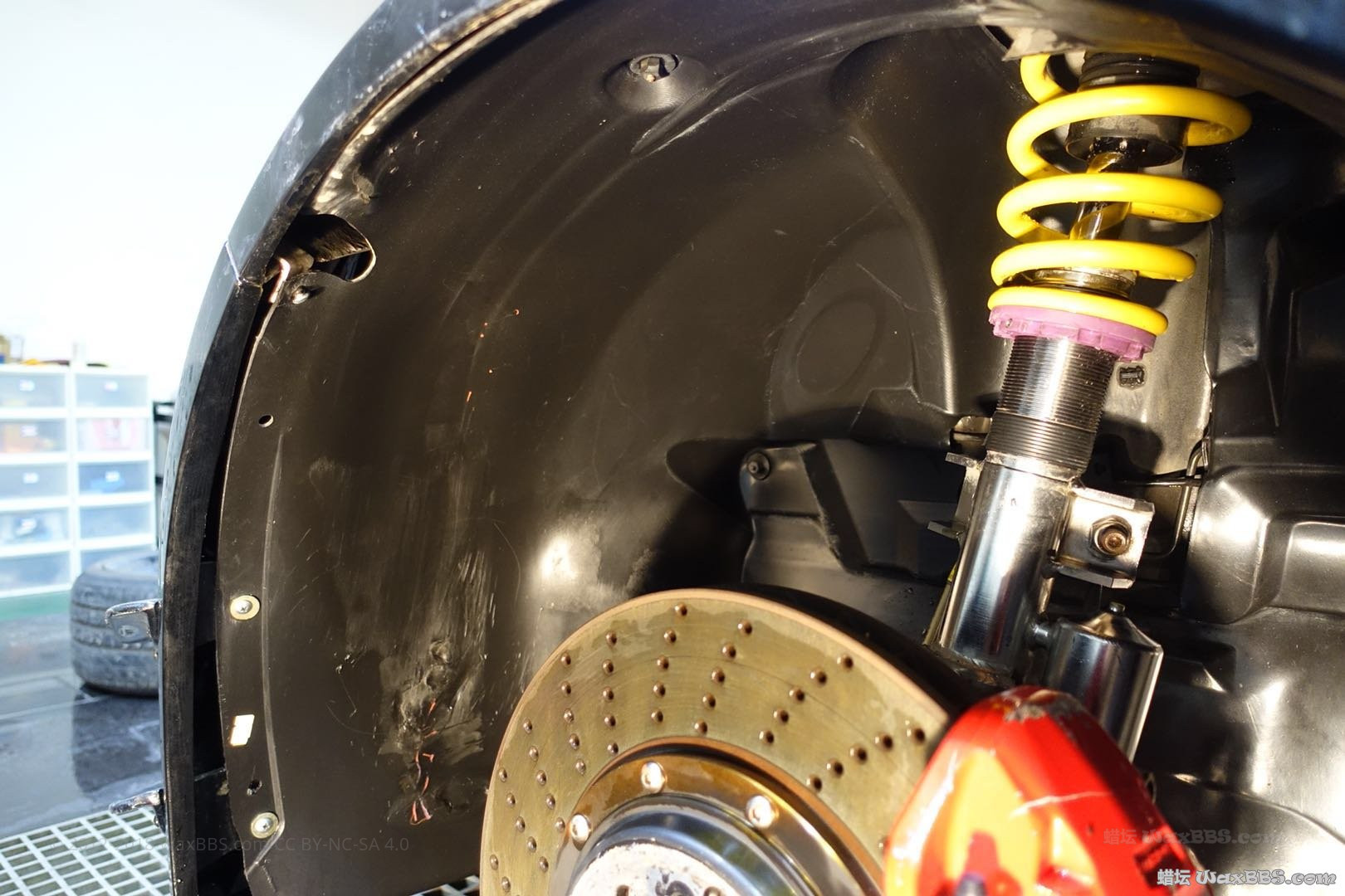

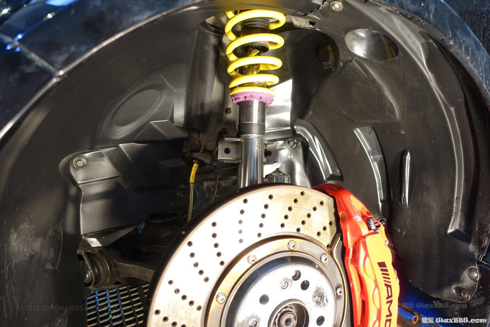

轮拱和悬挂细节美光D108 1:4

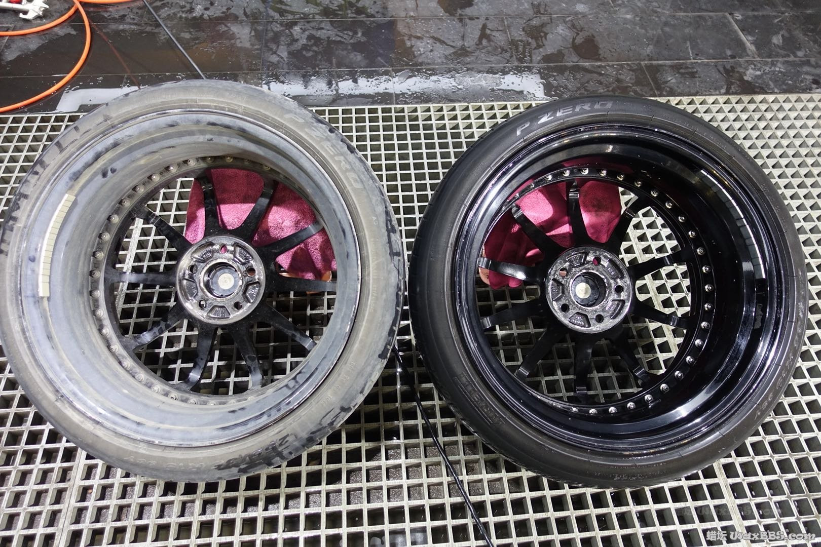

轮毂去除铁粉

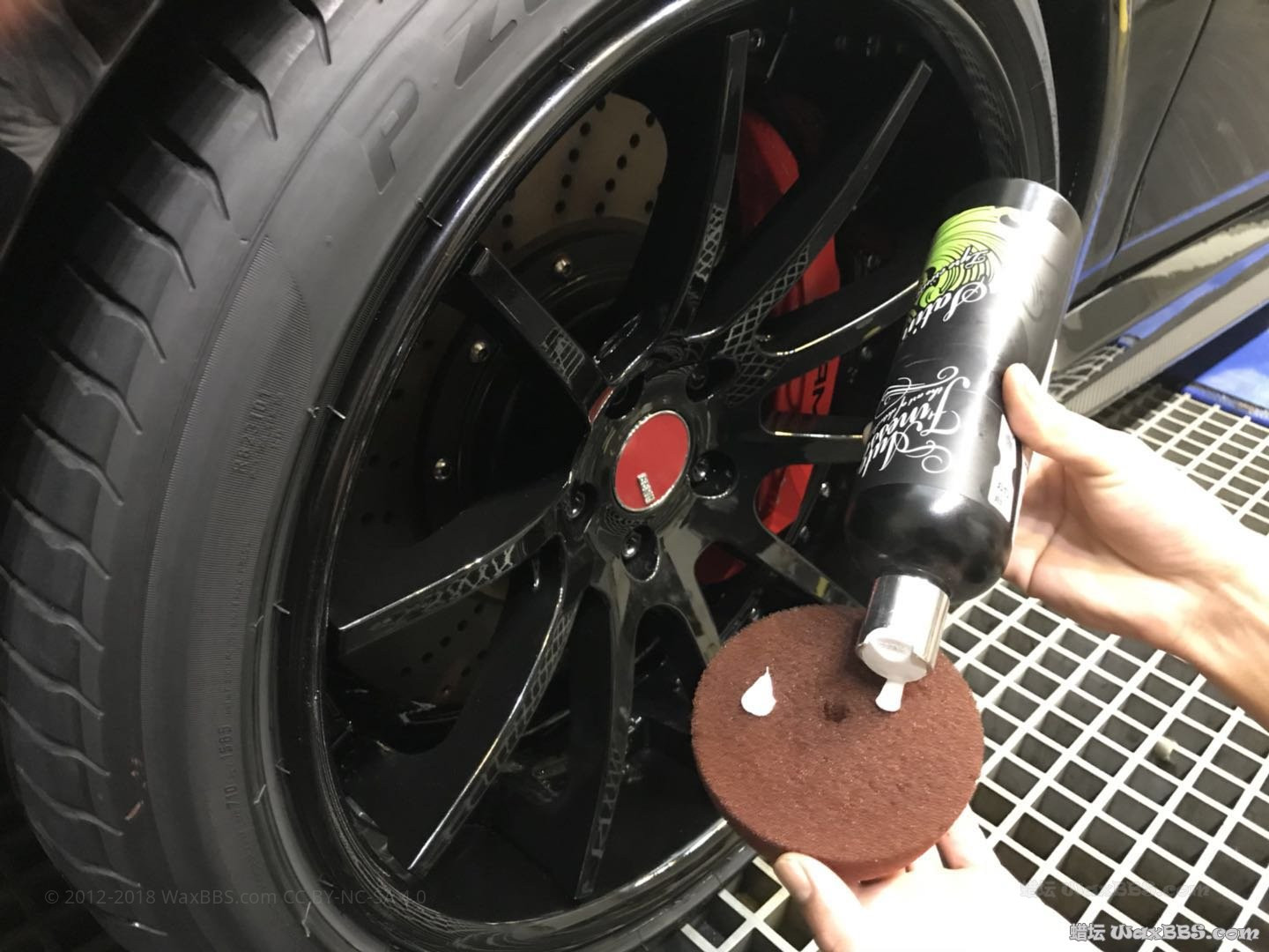

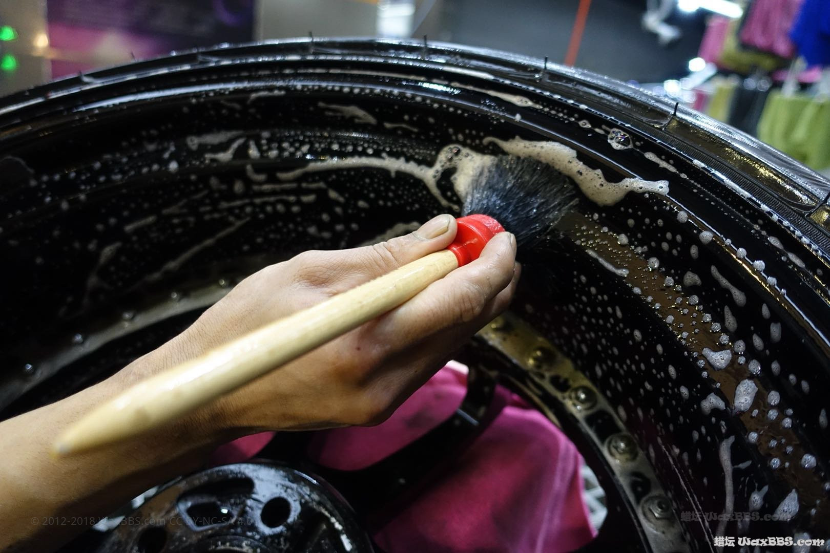

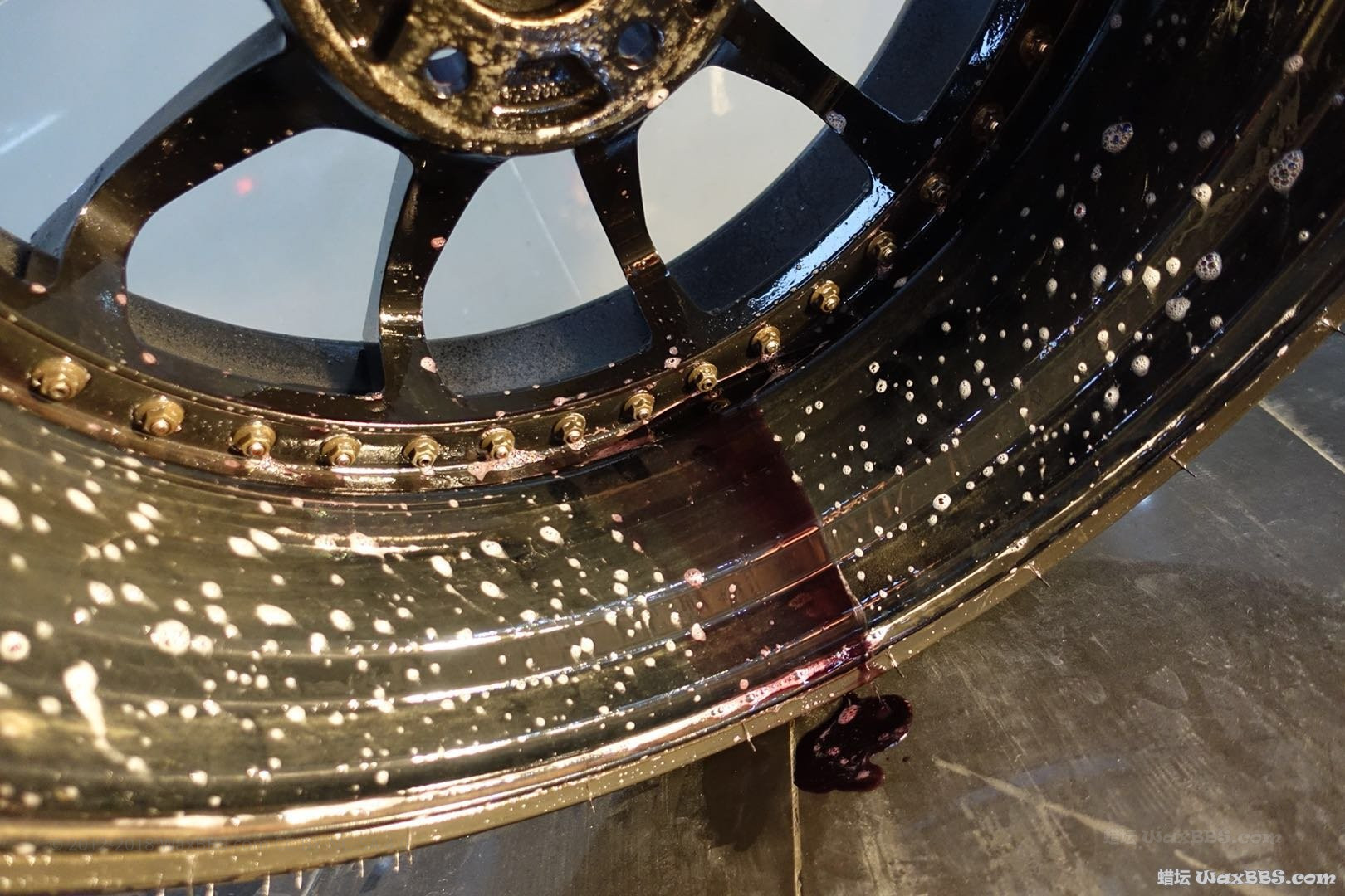

轮毂美光D140

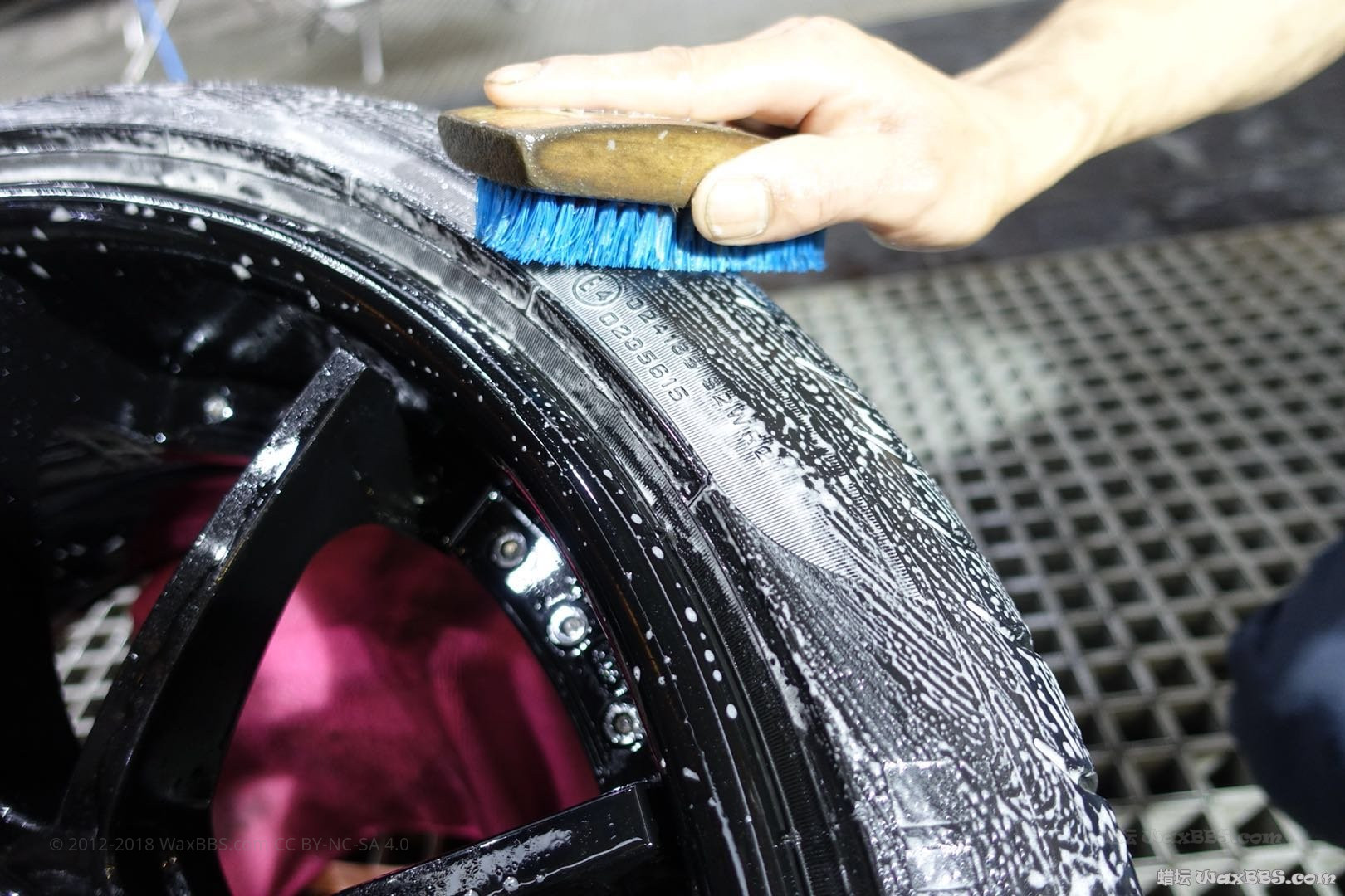

轮胎美光D101 1:4
WD40(除锈剂)
简单刷一刷
因举升机面板太短,只能两个轮子洗完装回去再拆另外两个轮子,这里就只展示前轮了,见谅

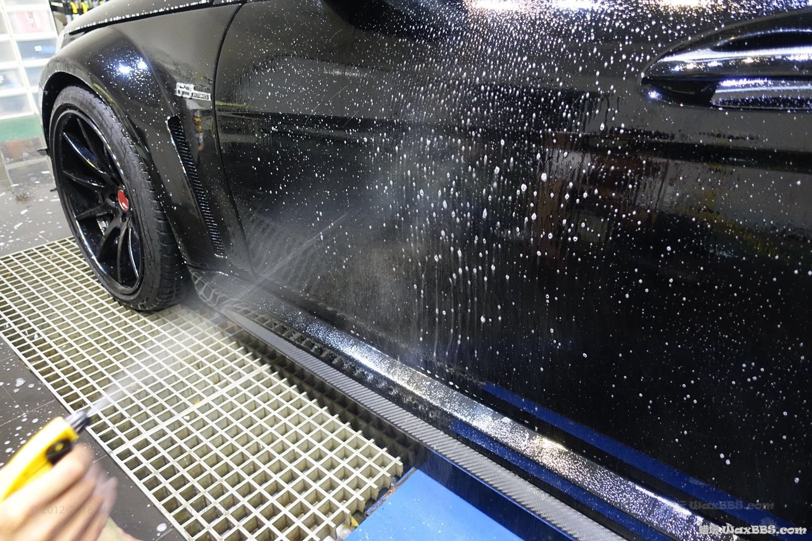

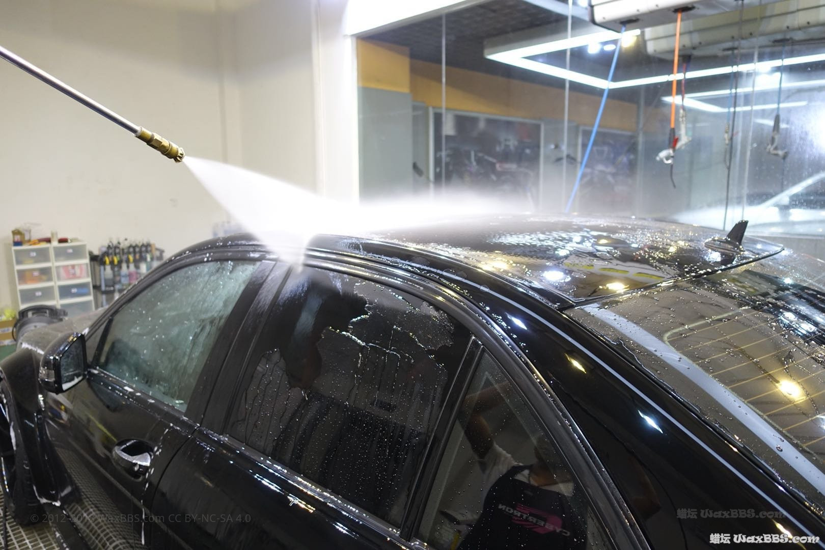

二、外观清洗

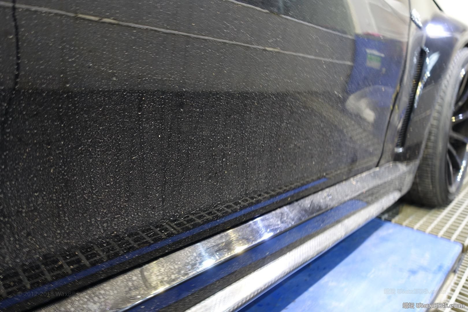

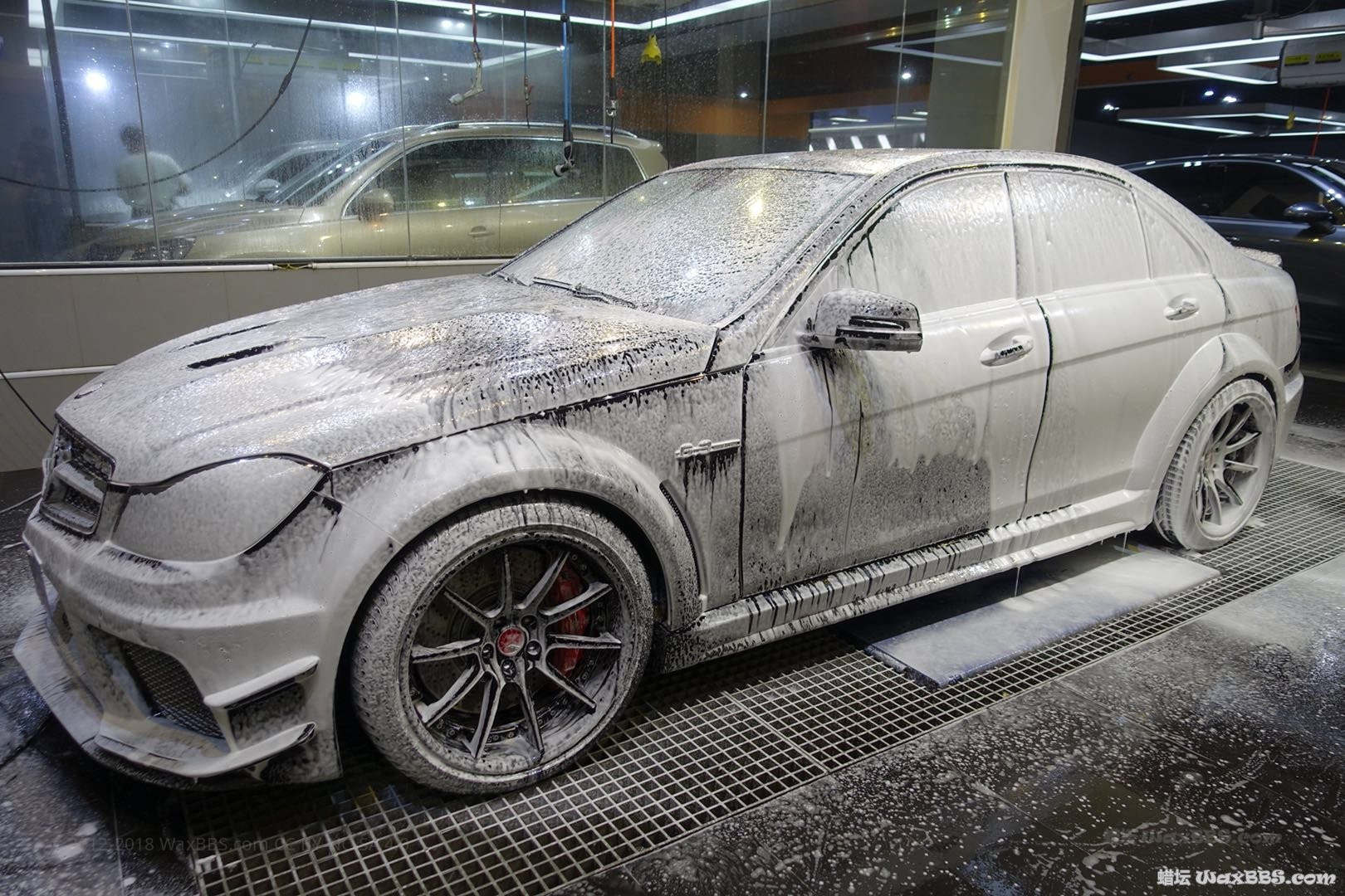

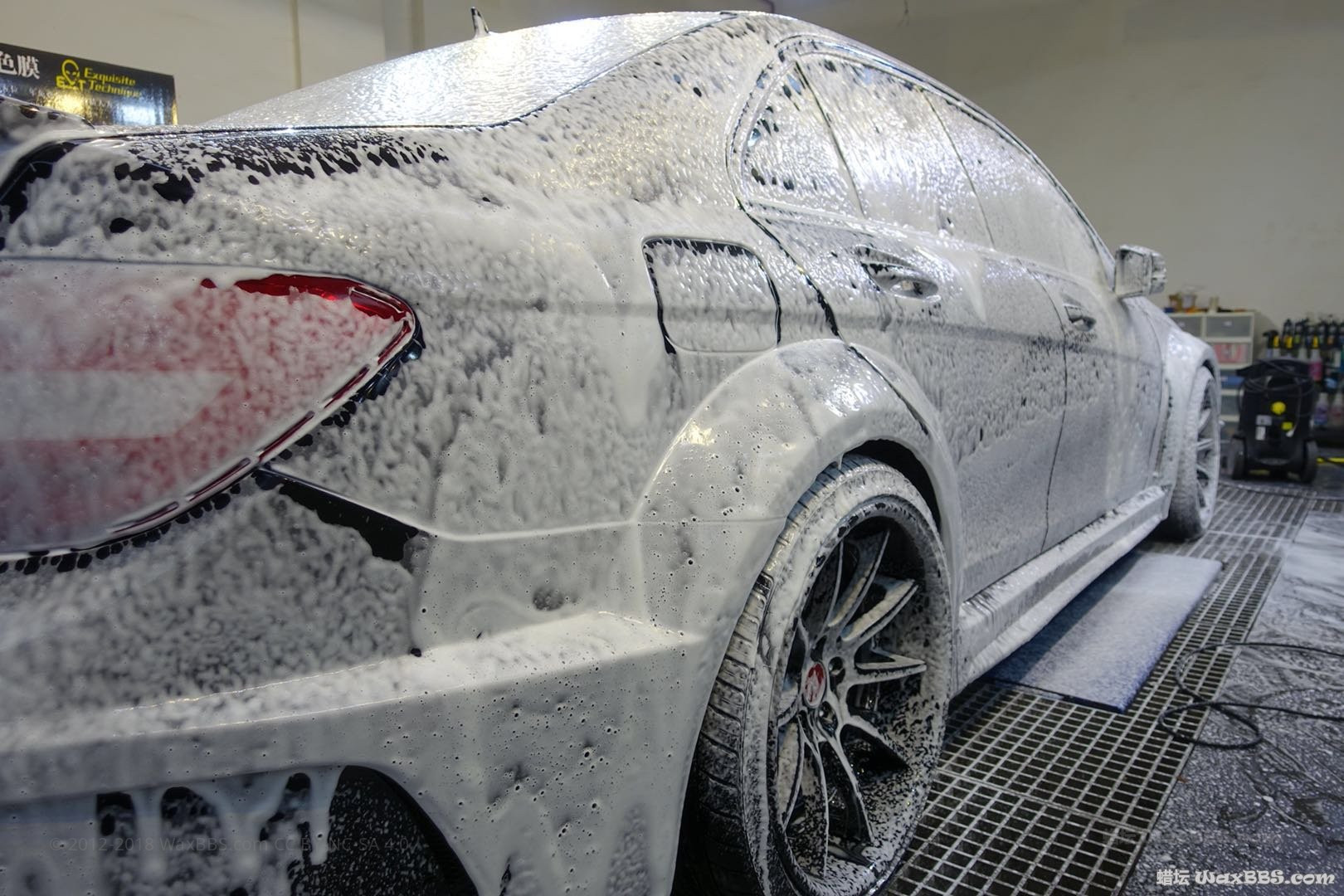

PA预洗软化泥沙 美光D110
第一遍冲水冲走泥沙
PA美光D111

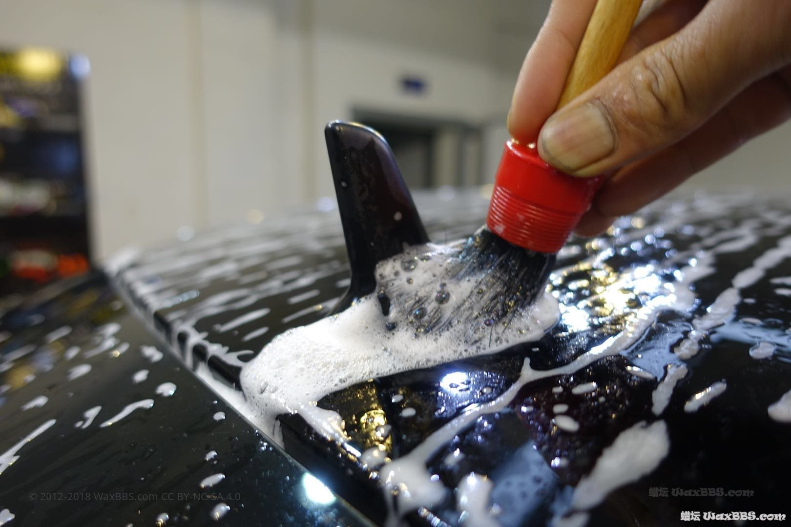

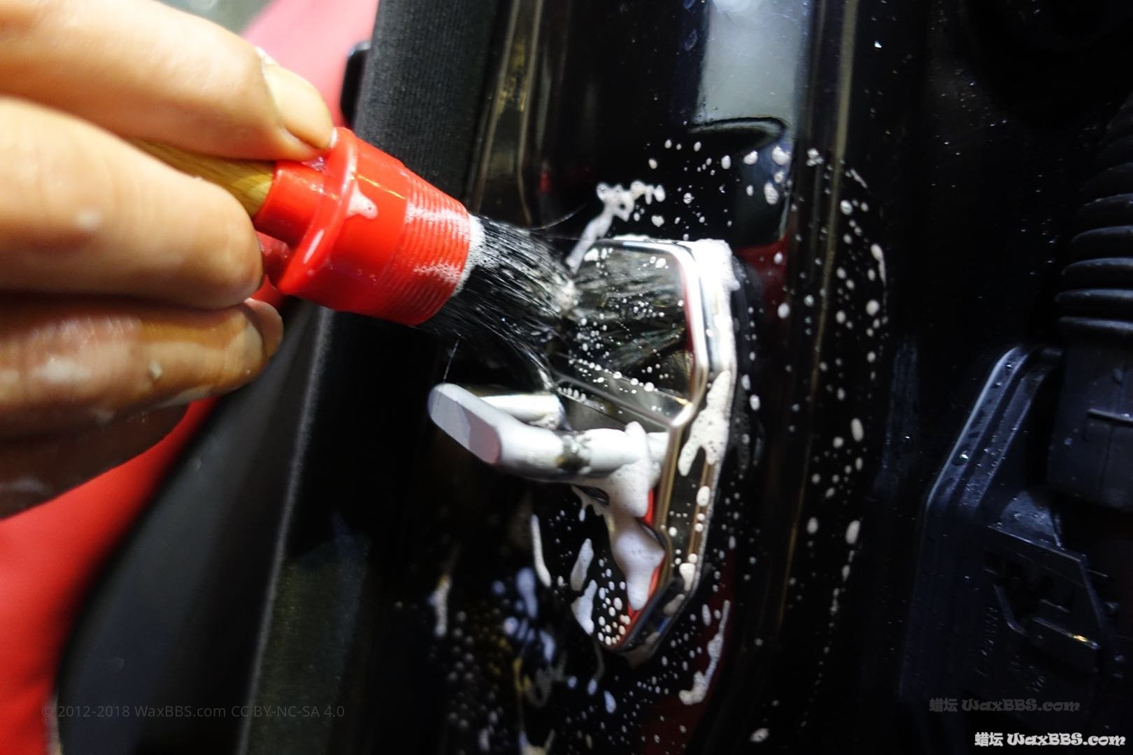

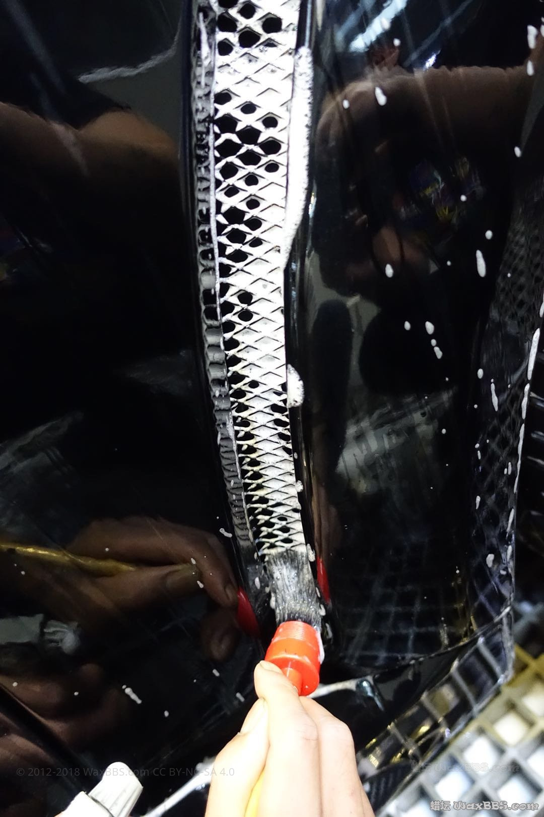

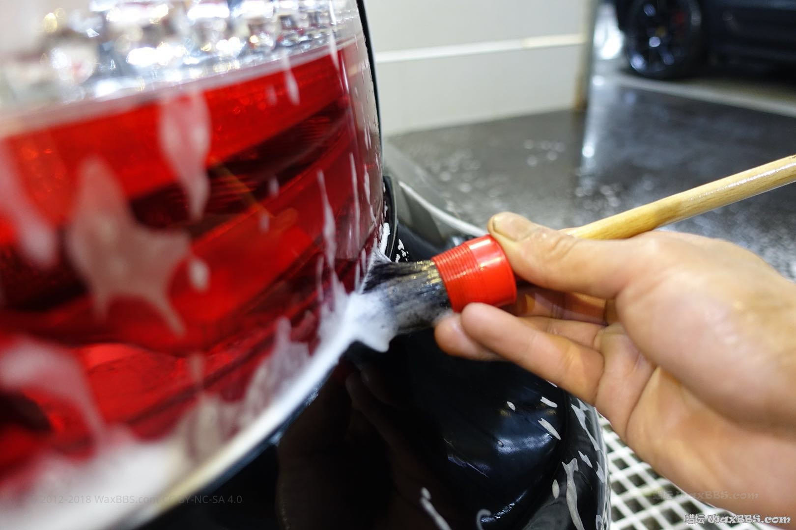

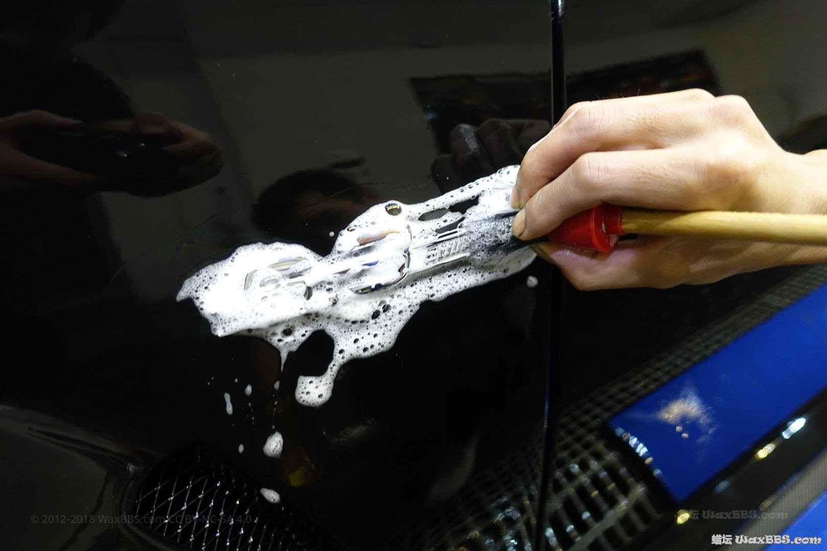

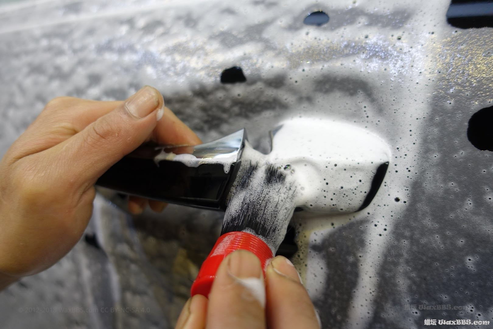

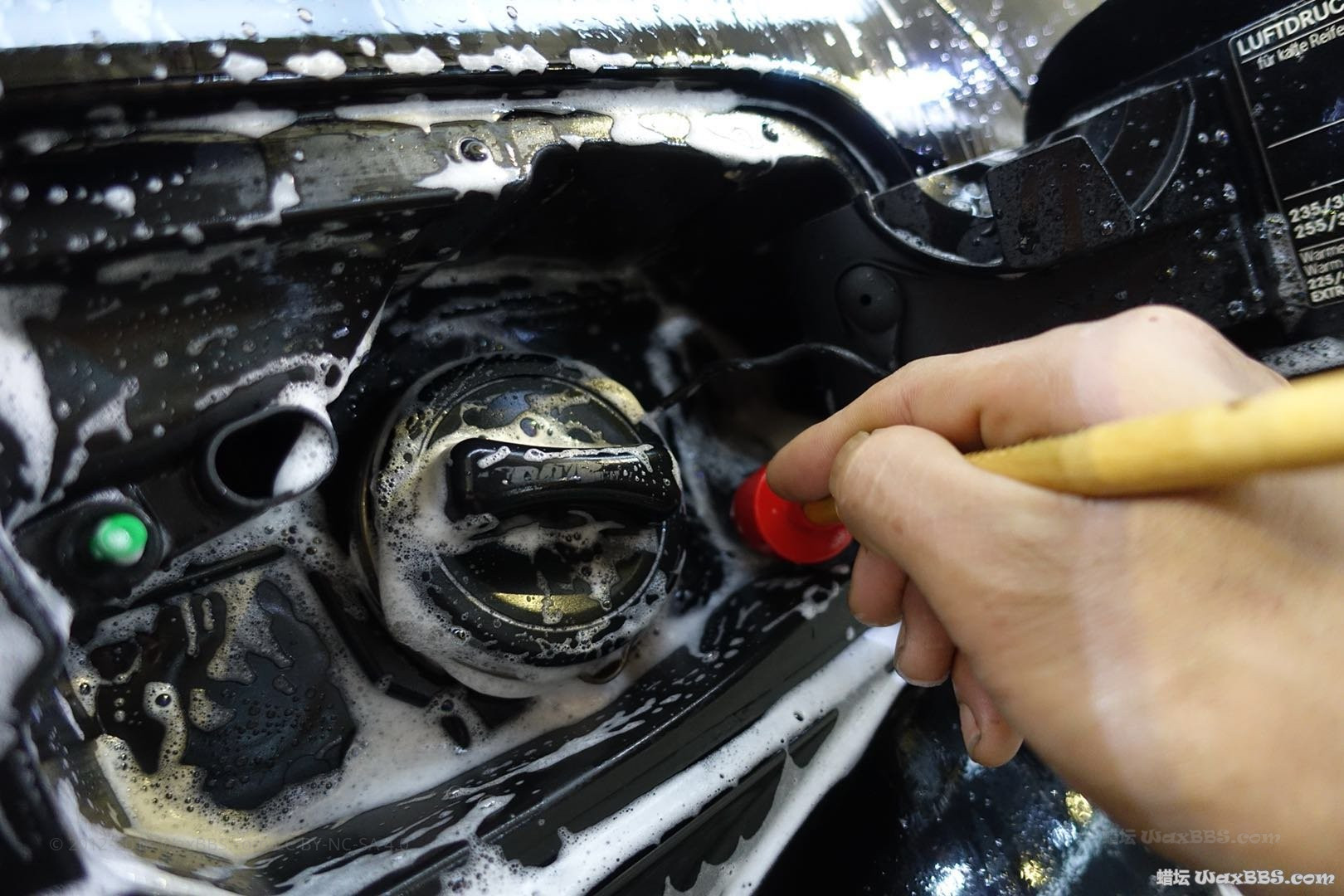

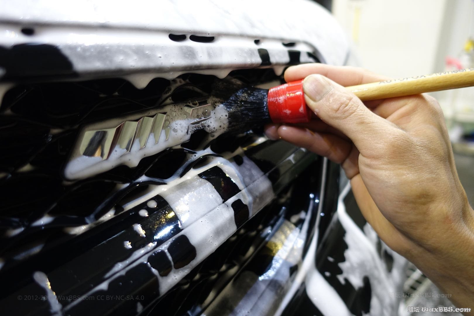

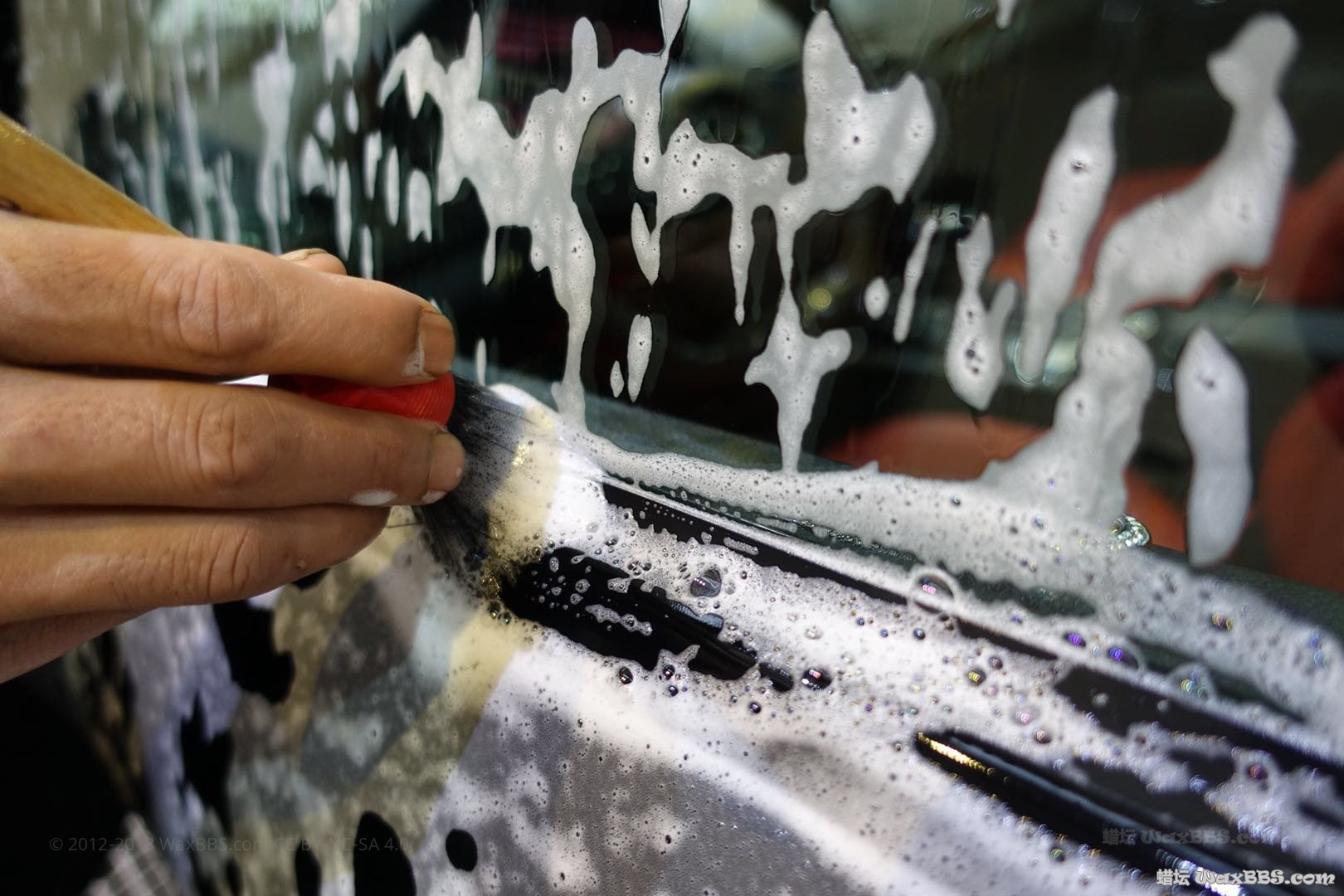

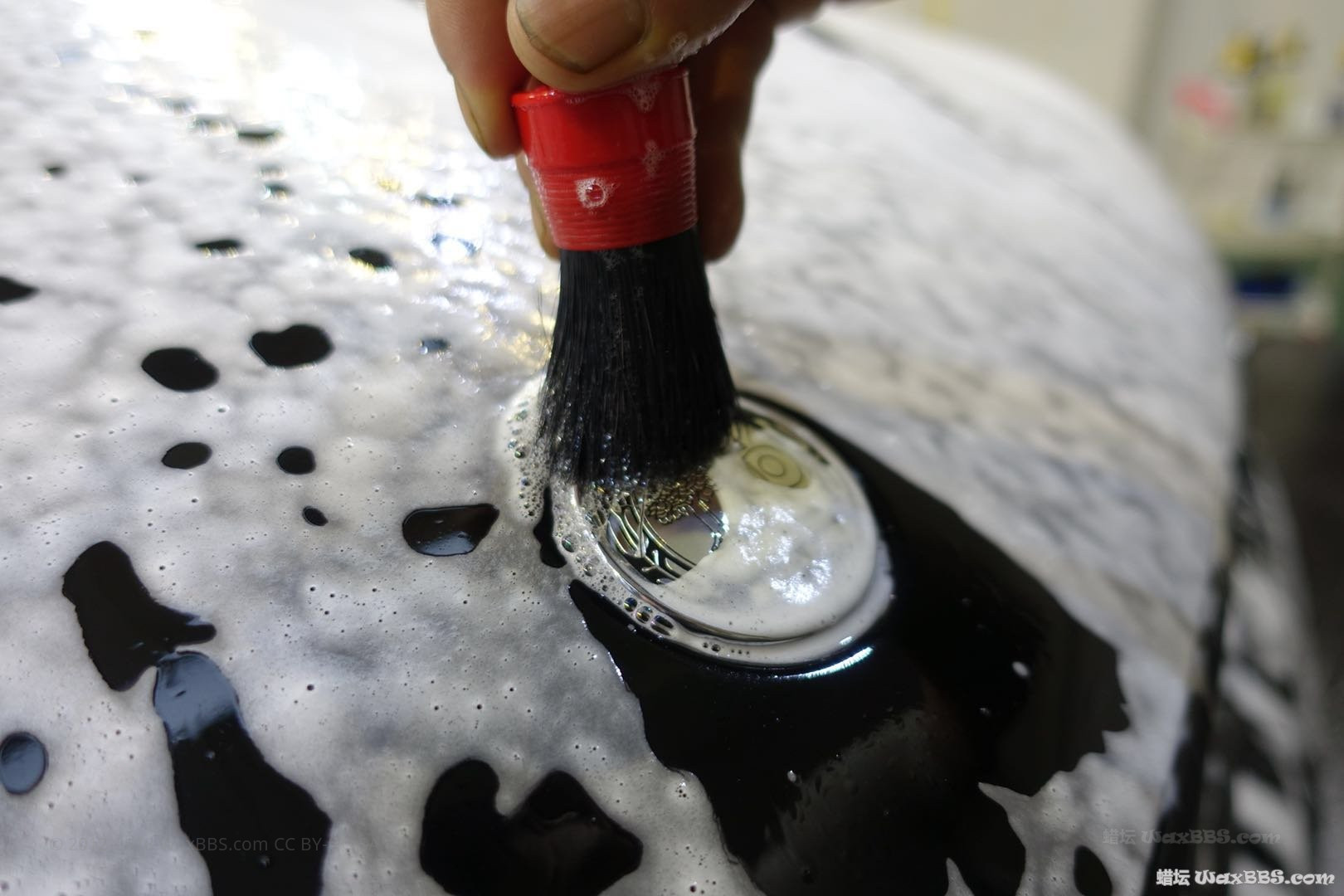

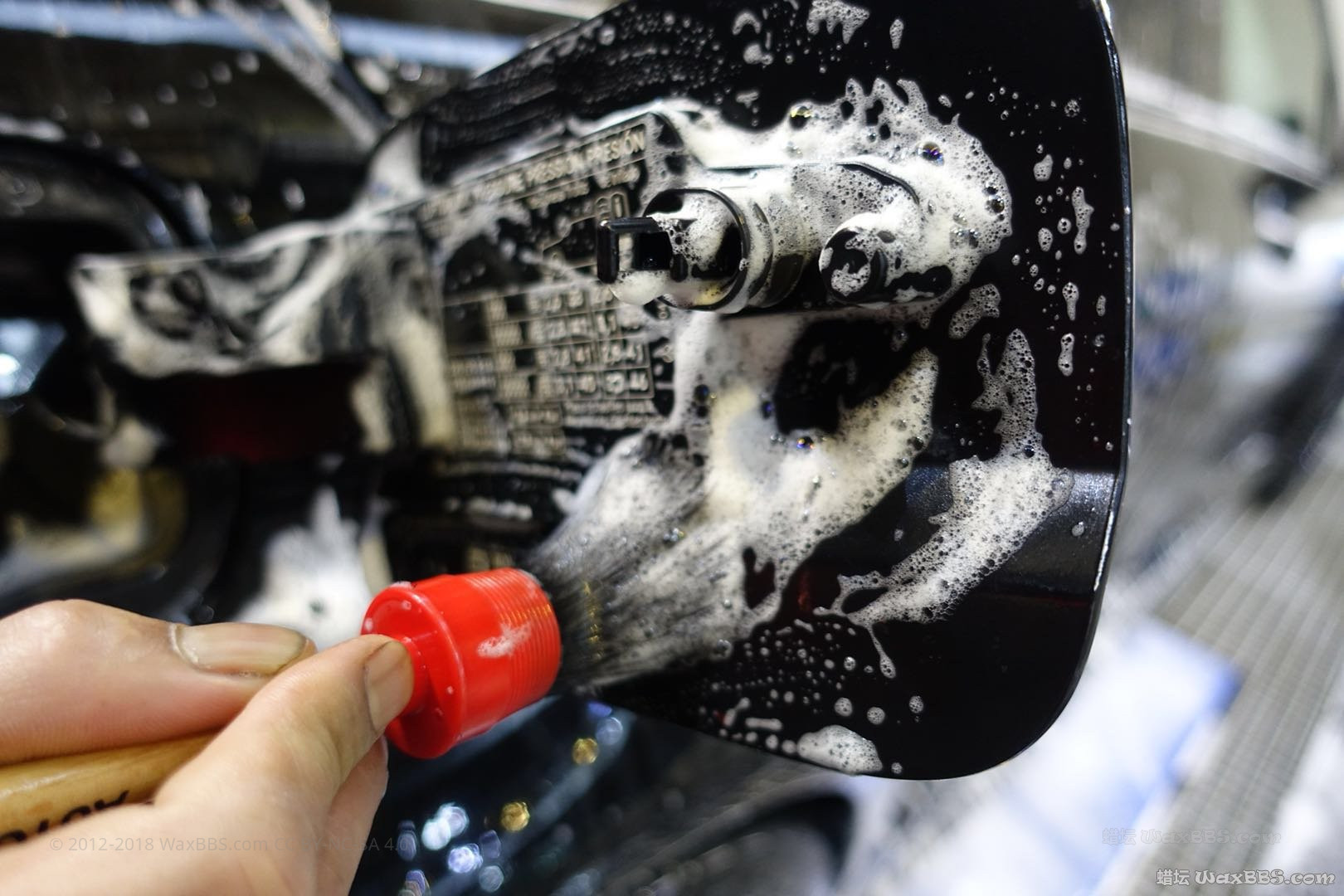

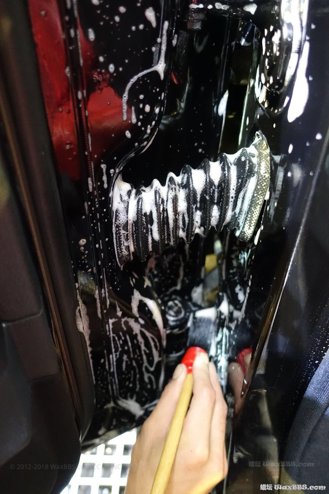

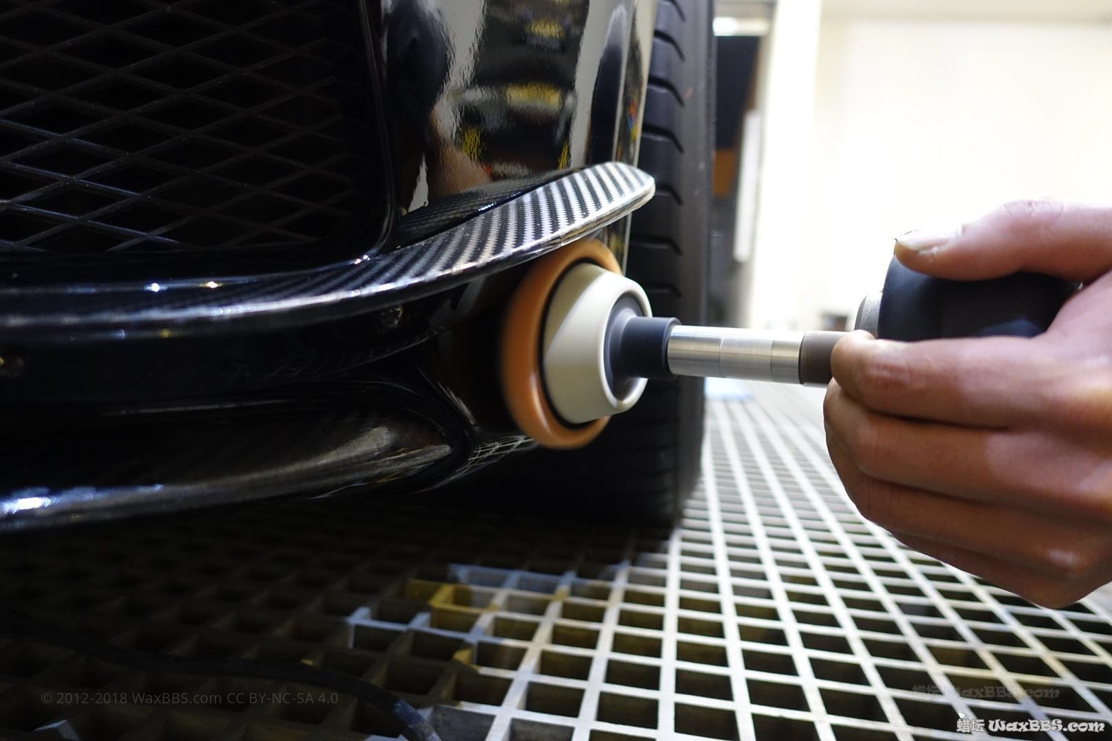

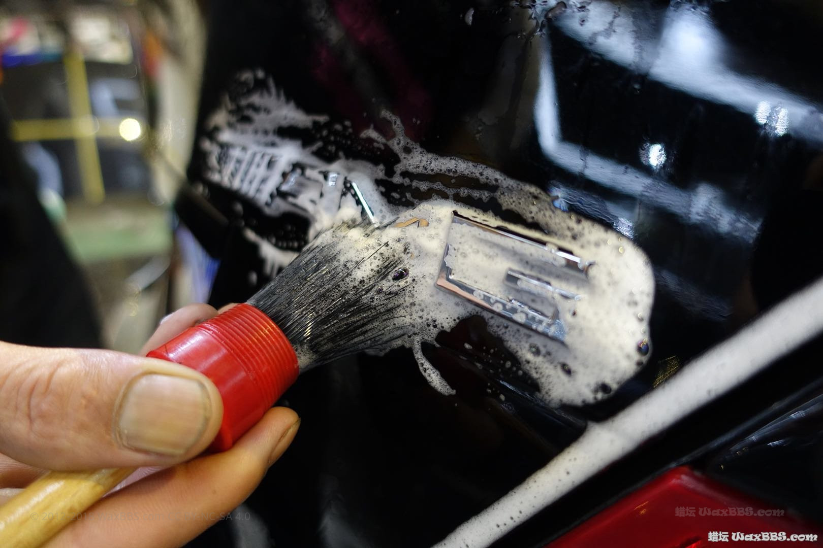

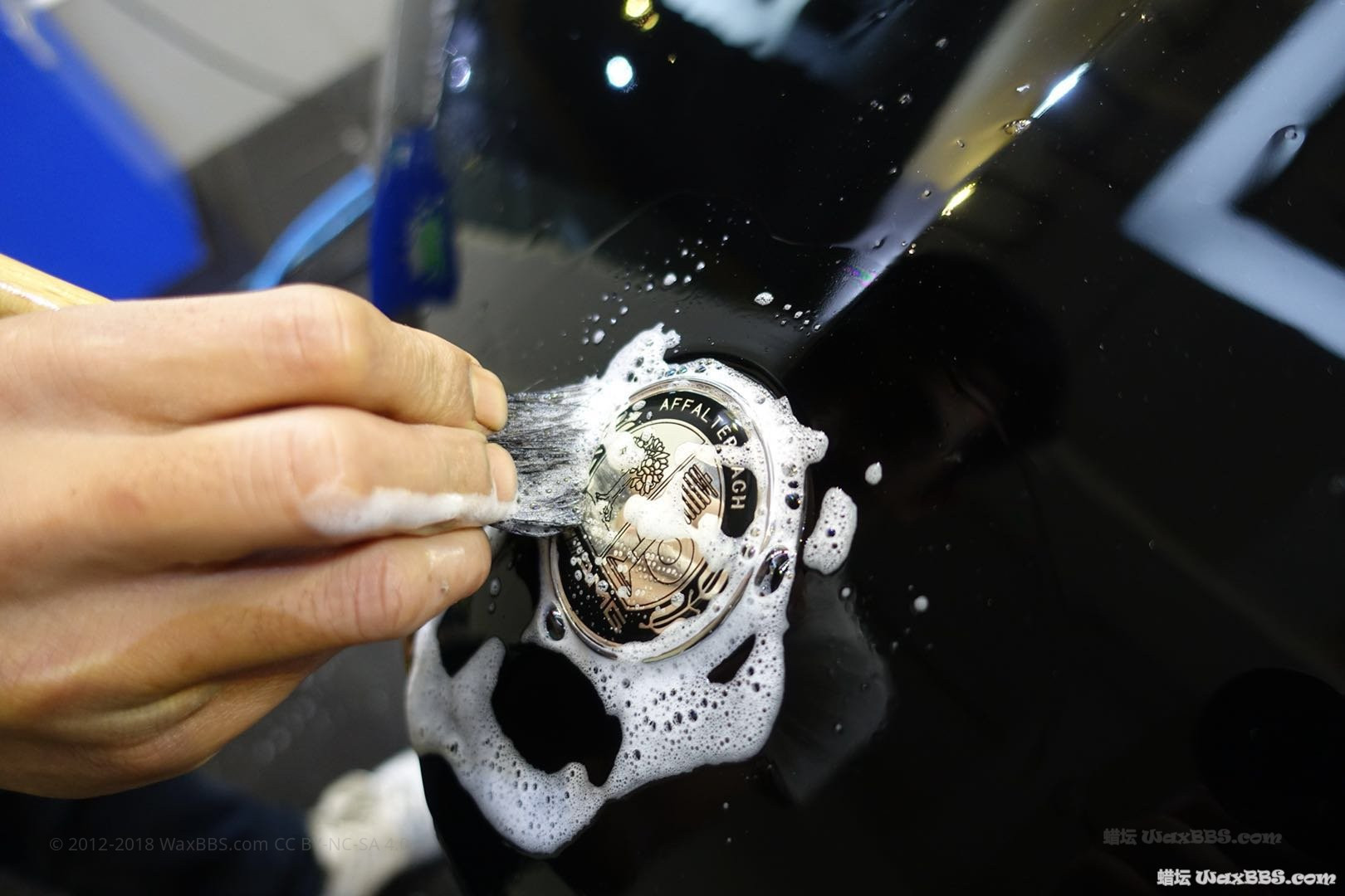

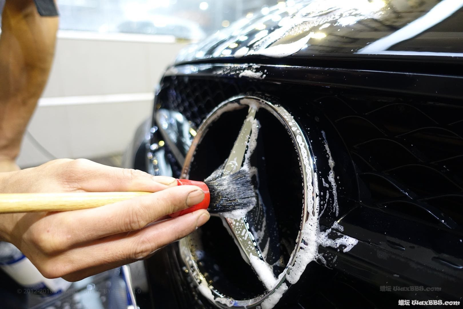

细节部位 美光D101 1:10
p

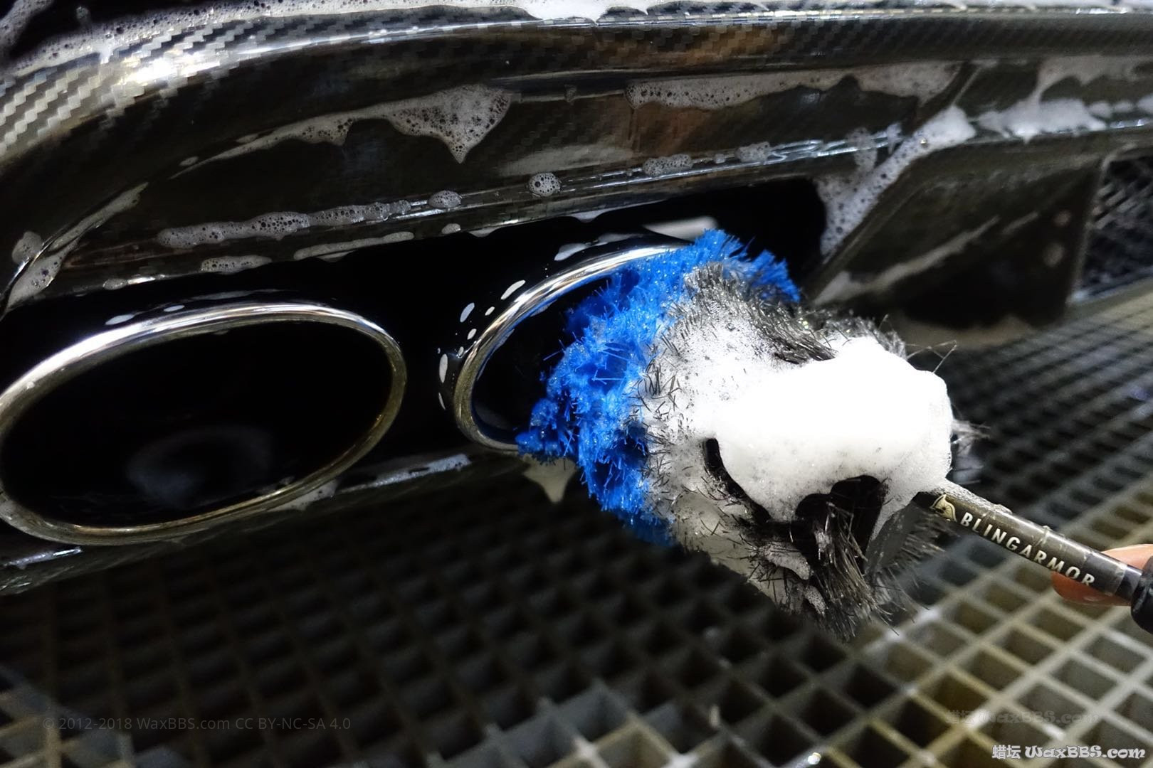

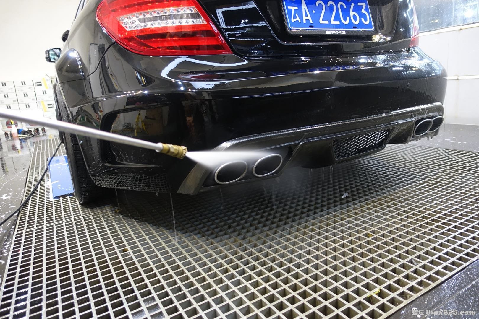

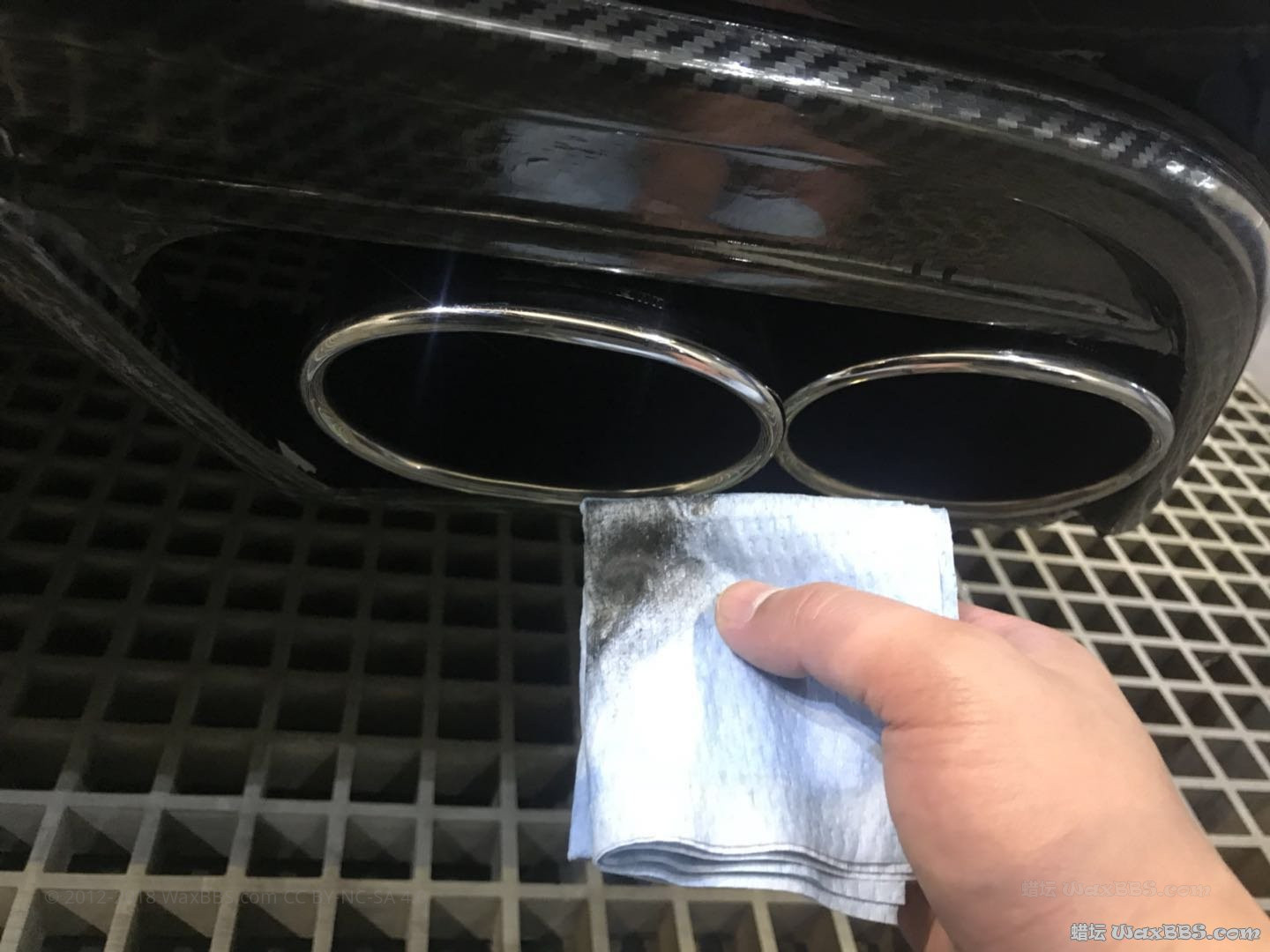

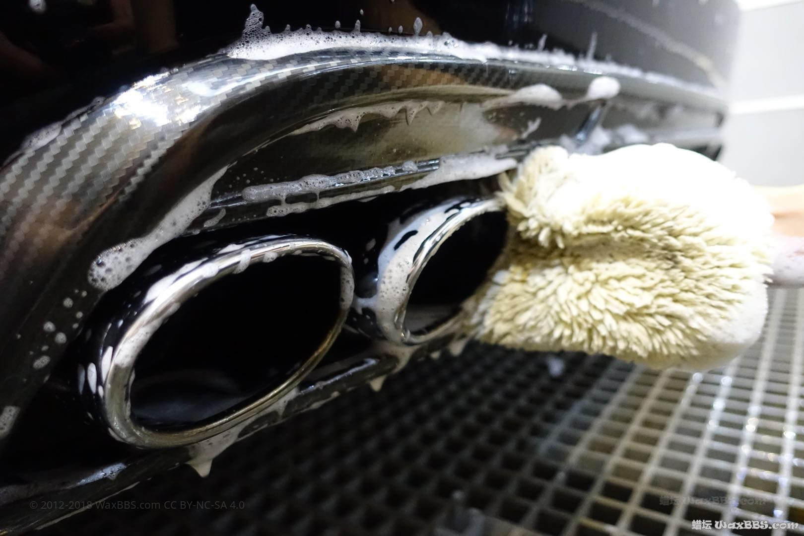

排气管 美光D108 1:4

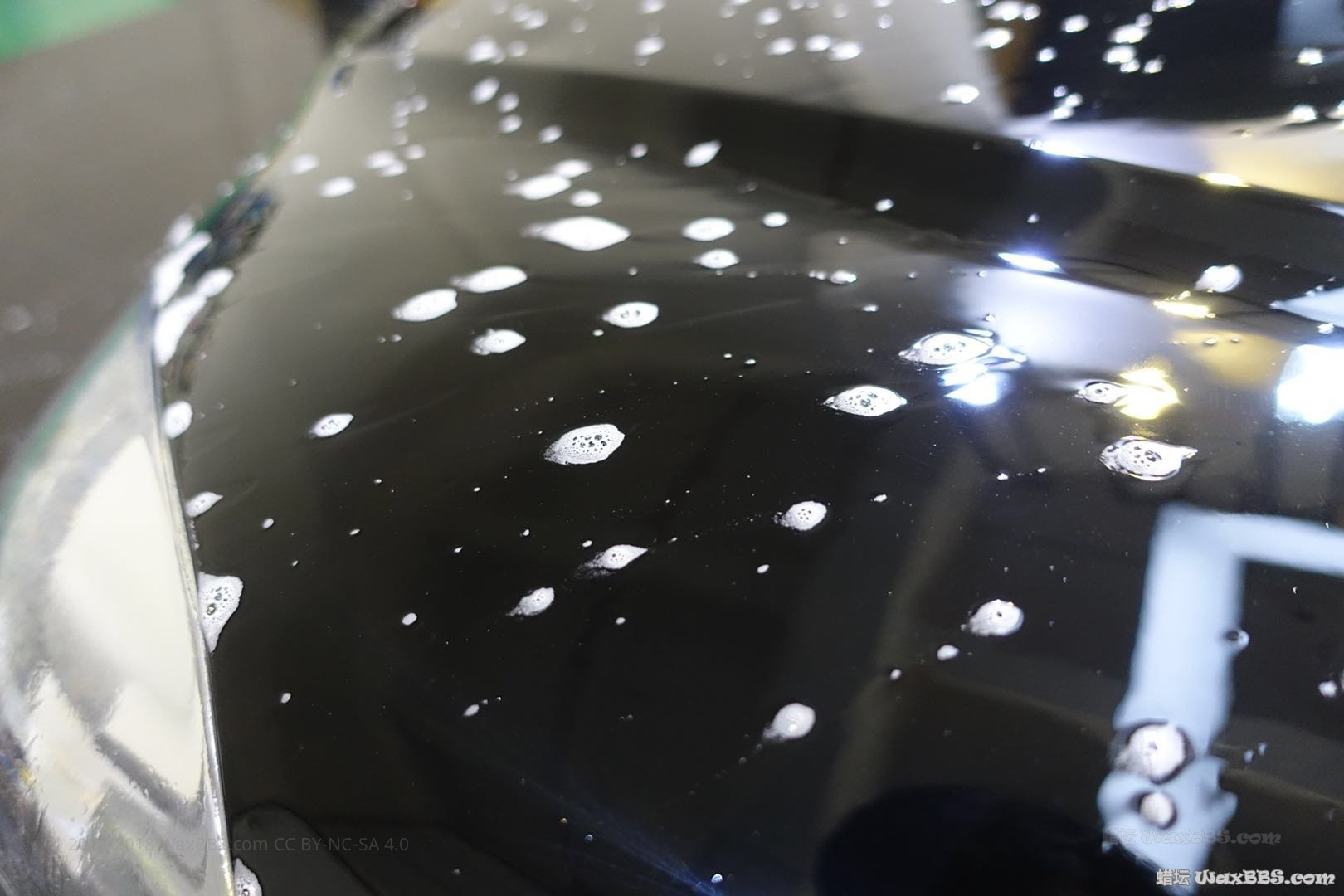

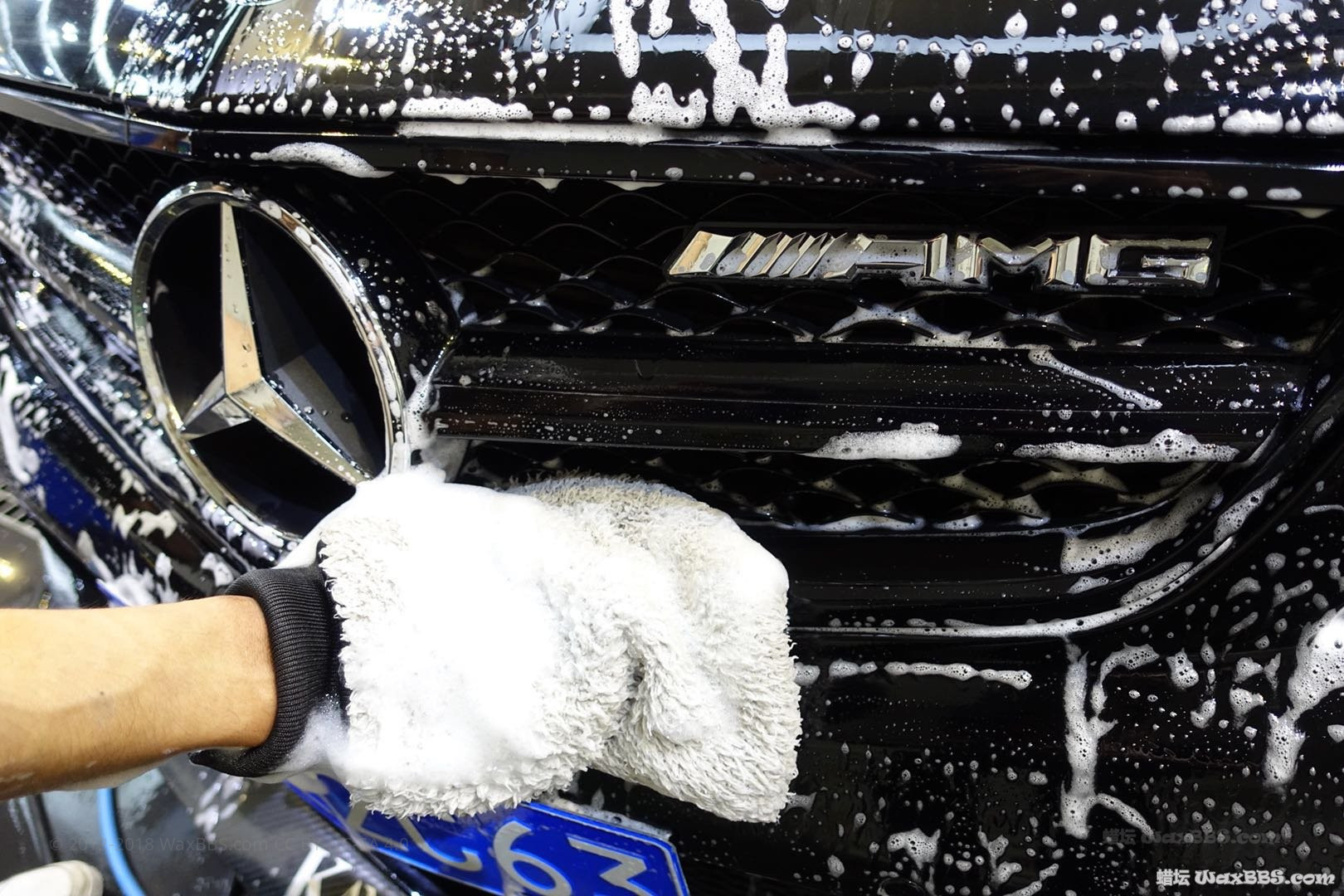

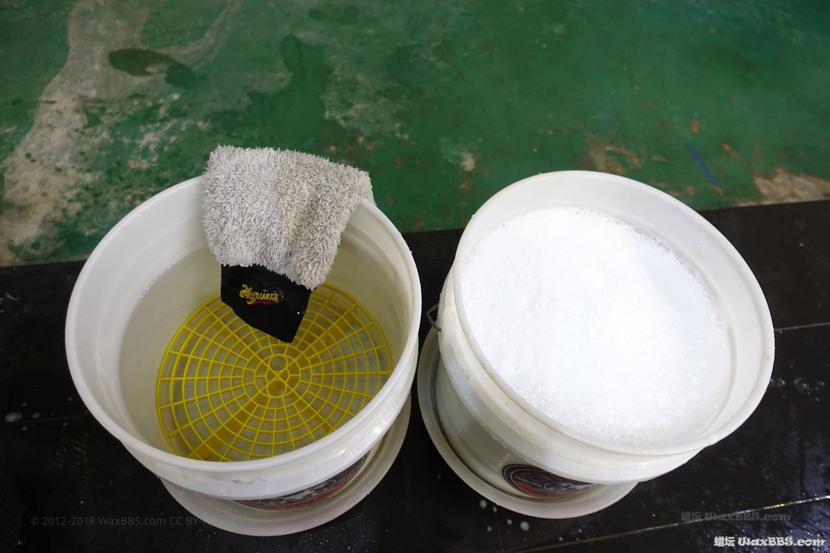

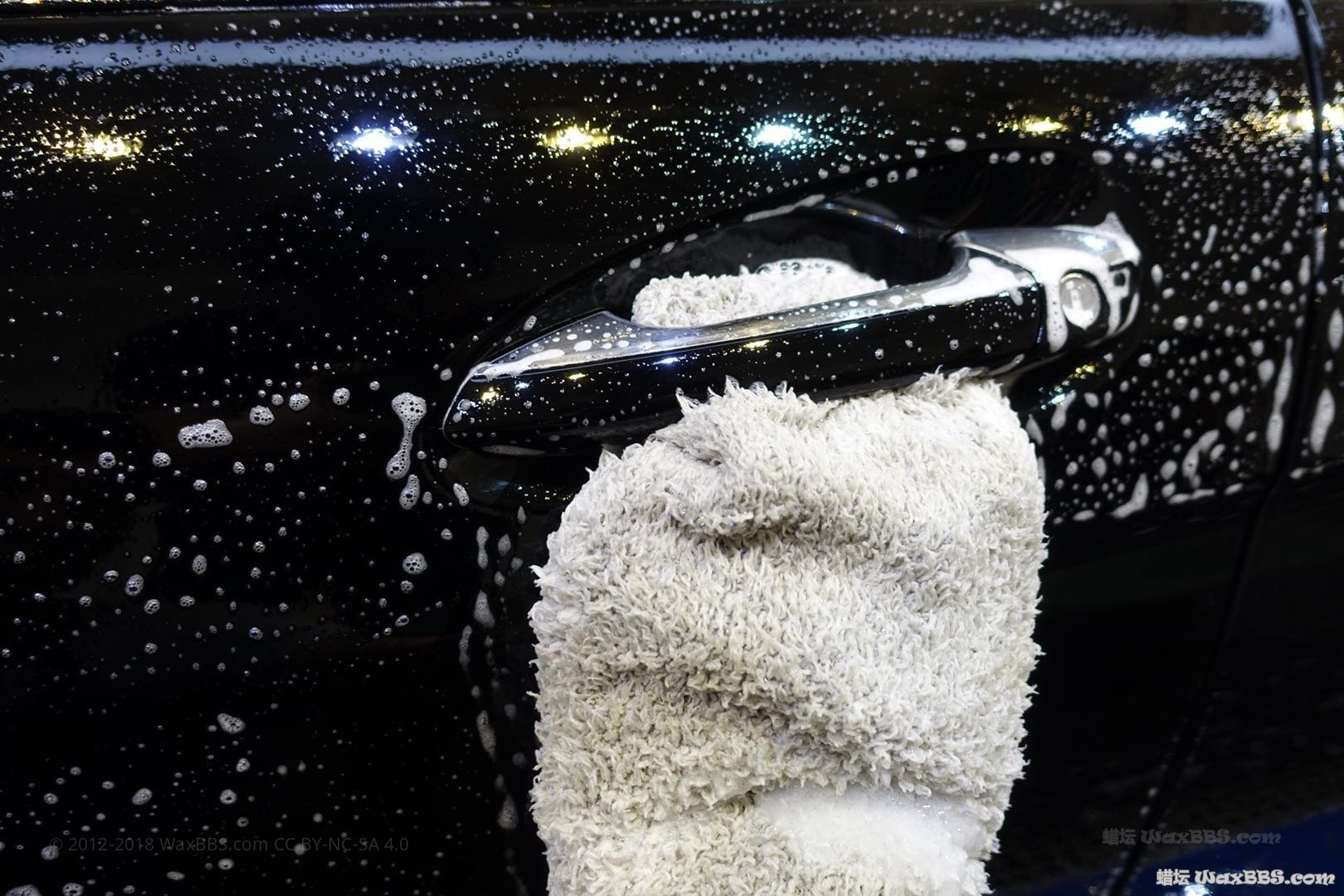

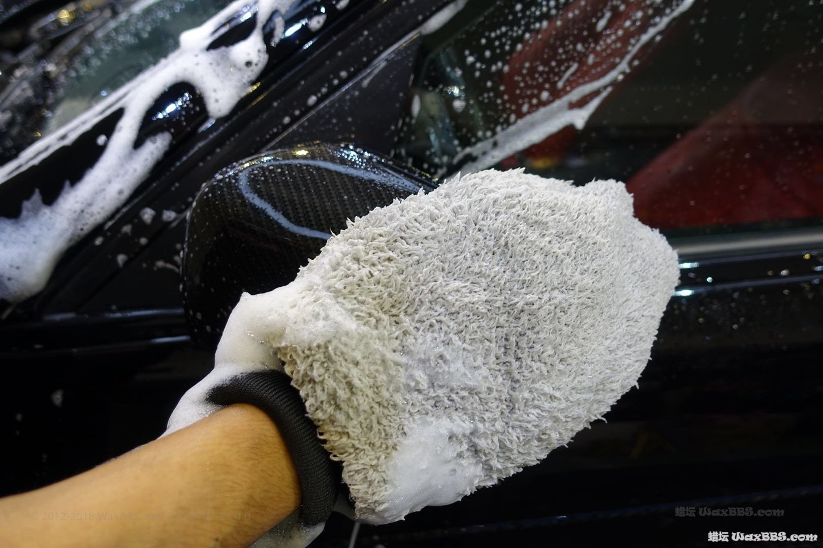

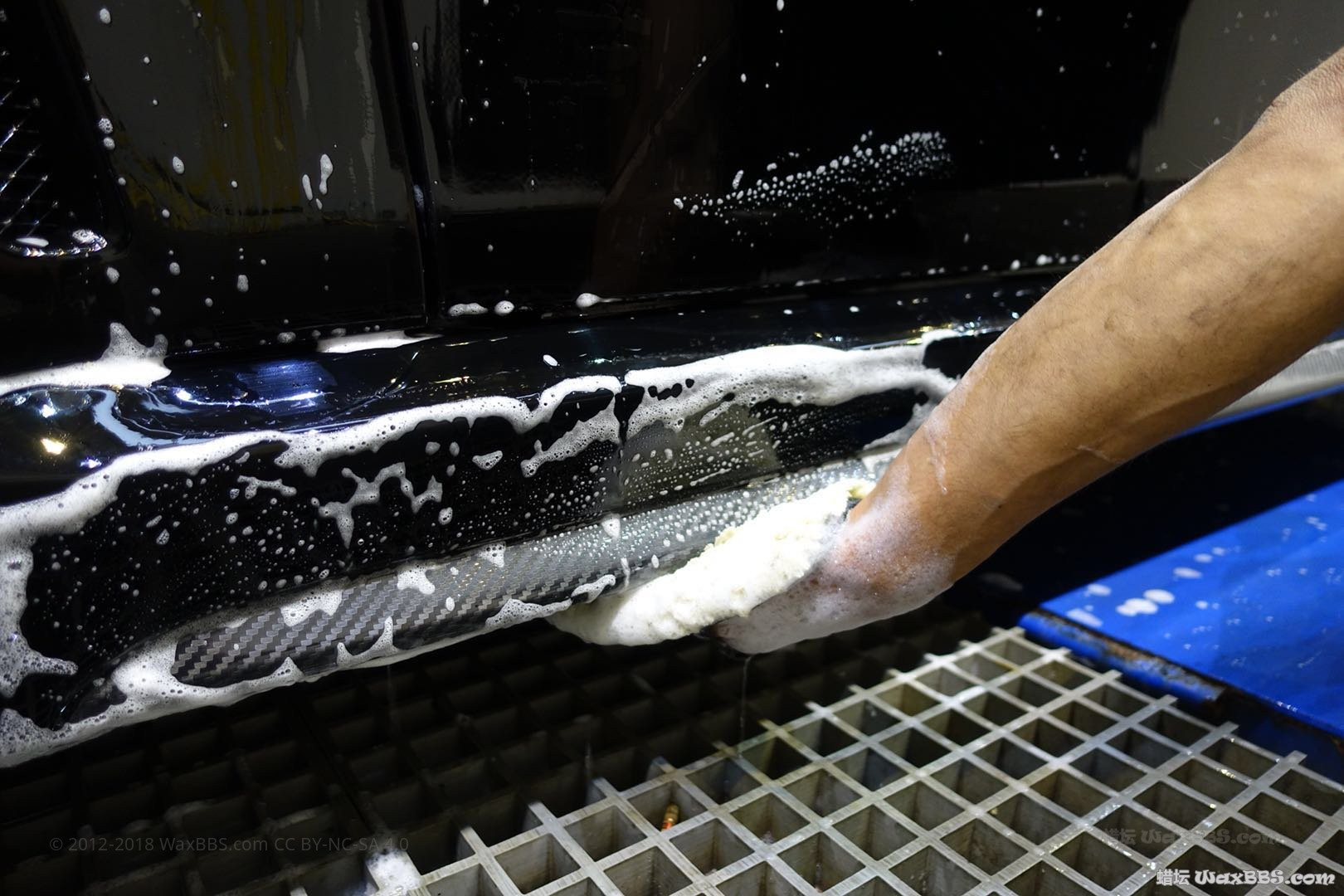

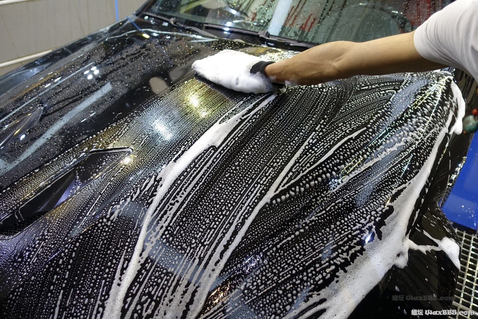

两桶水洗车 美光D111

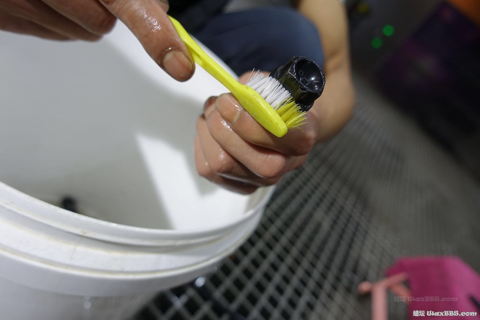

每次洗完一个钣金件清水洗净手套
我这里洗侧裙和前后保险杠底部(较脏部位)用的是另一只手套
冲水

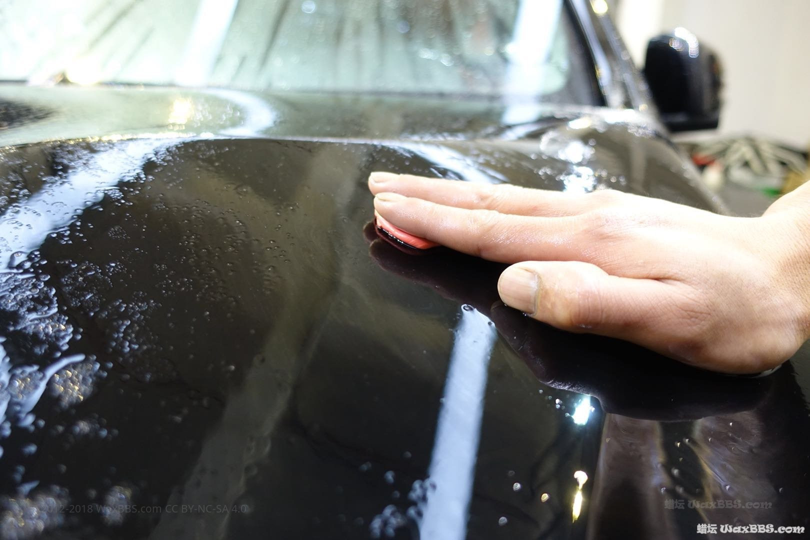

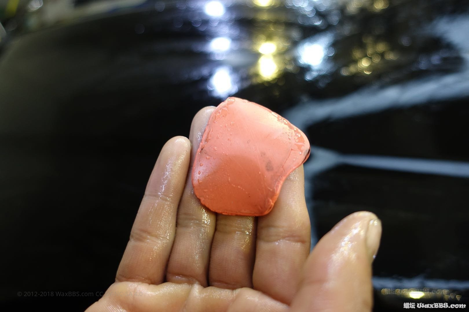

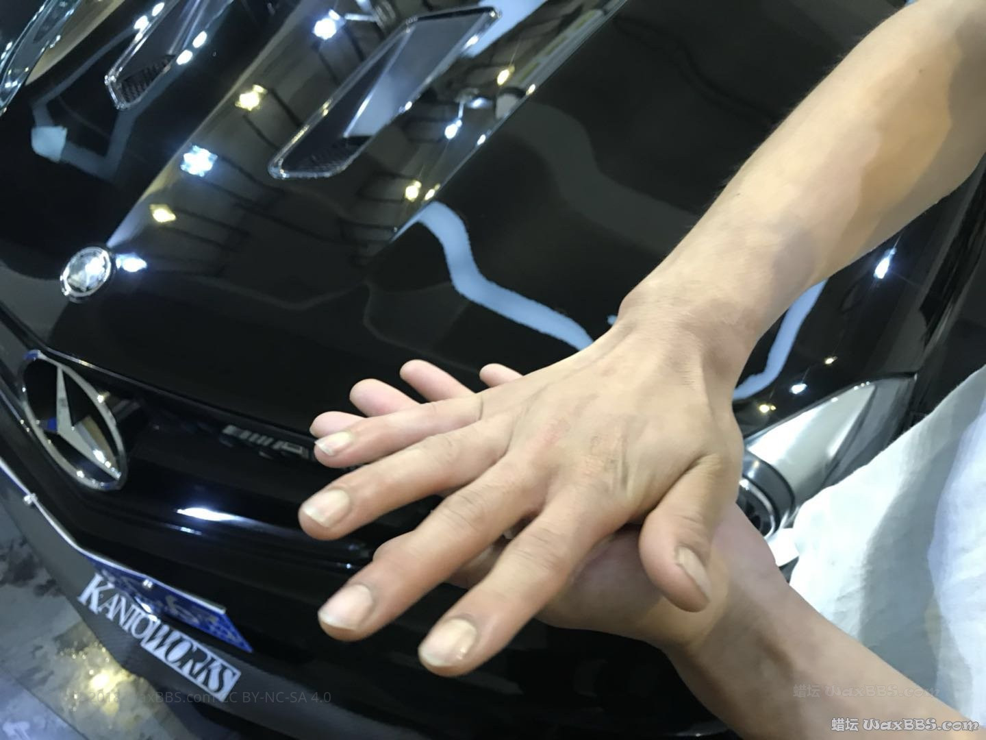

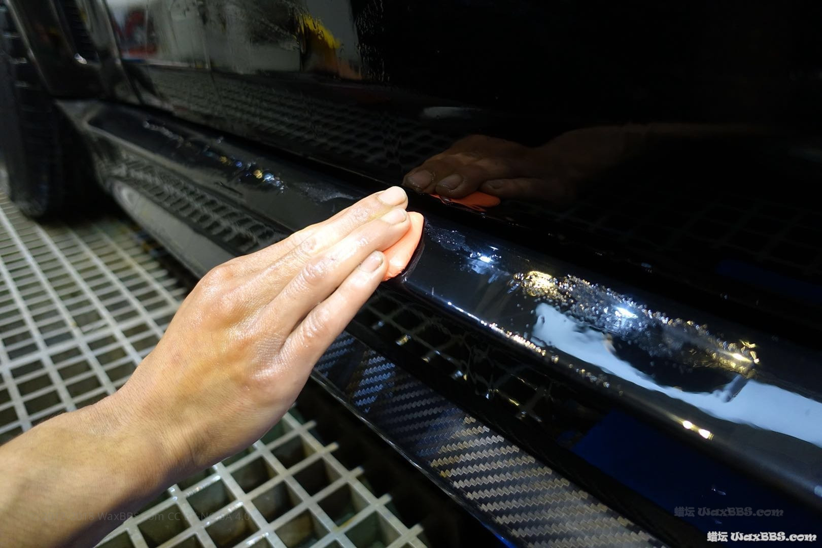

过泥 美光C2100 润滑剂 美光D155
收水

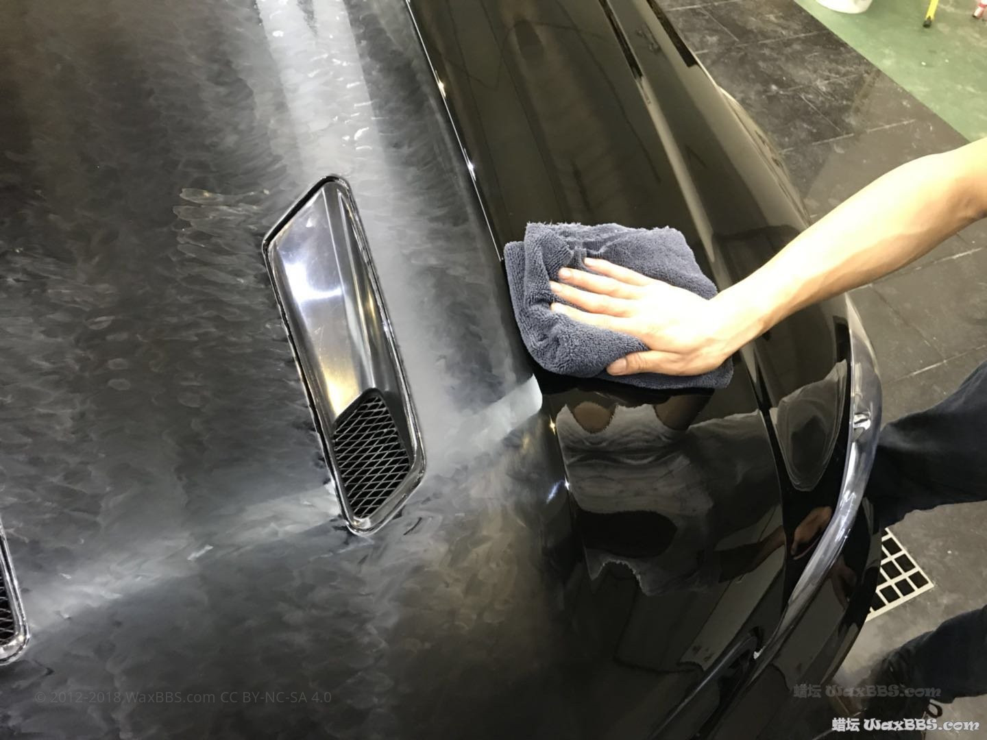

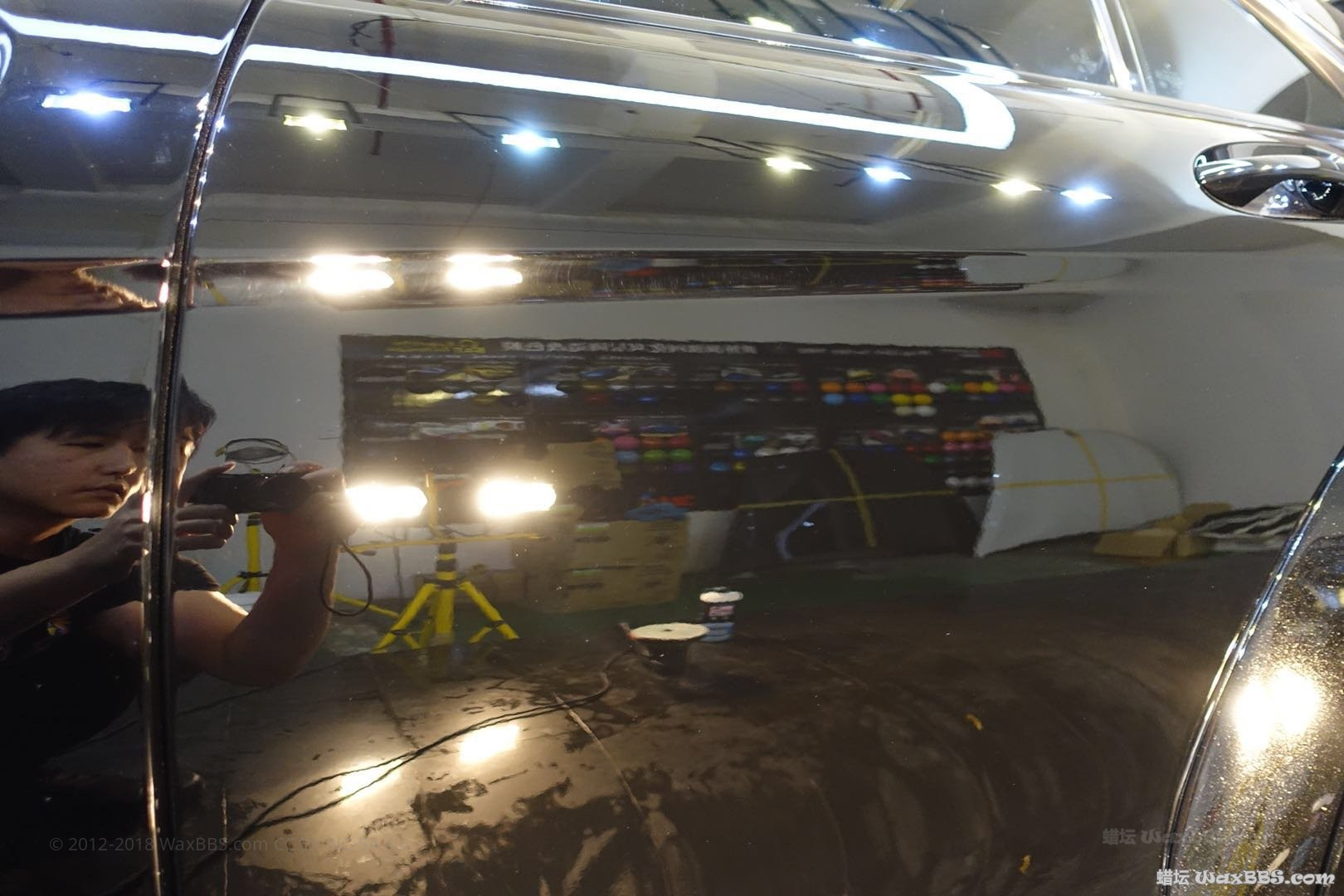

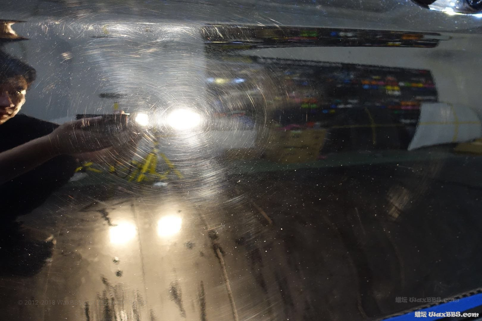

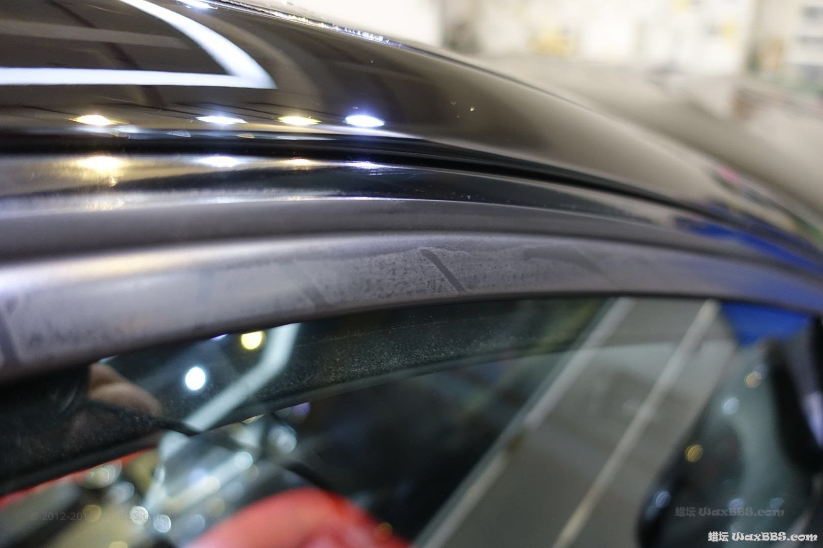

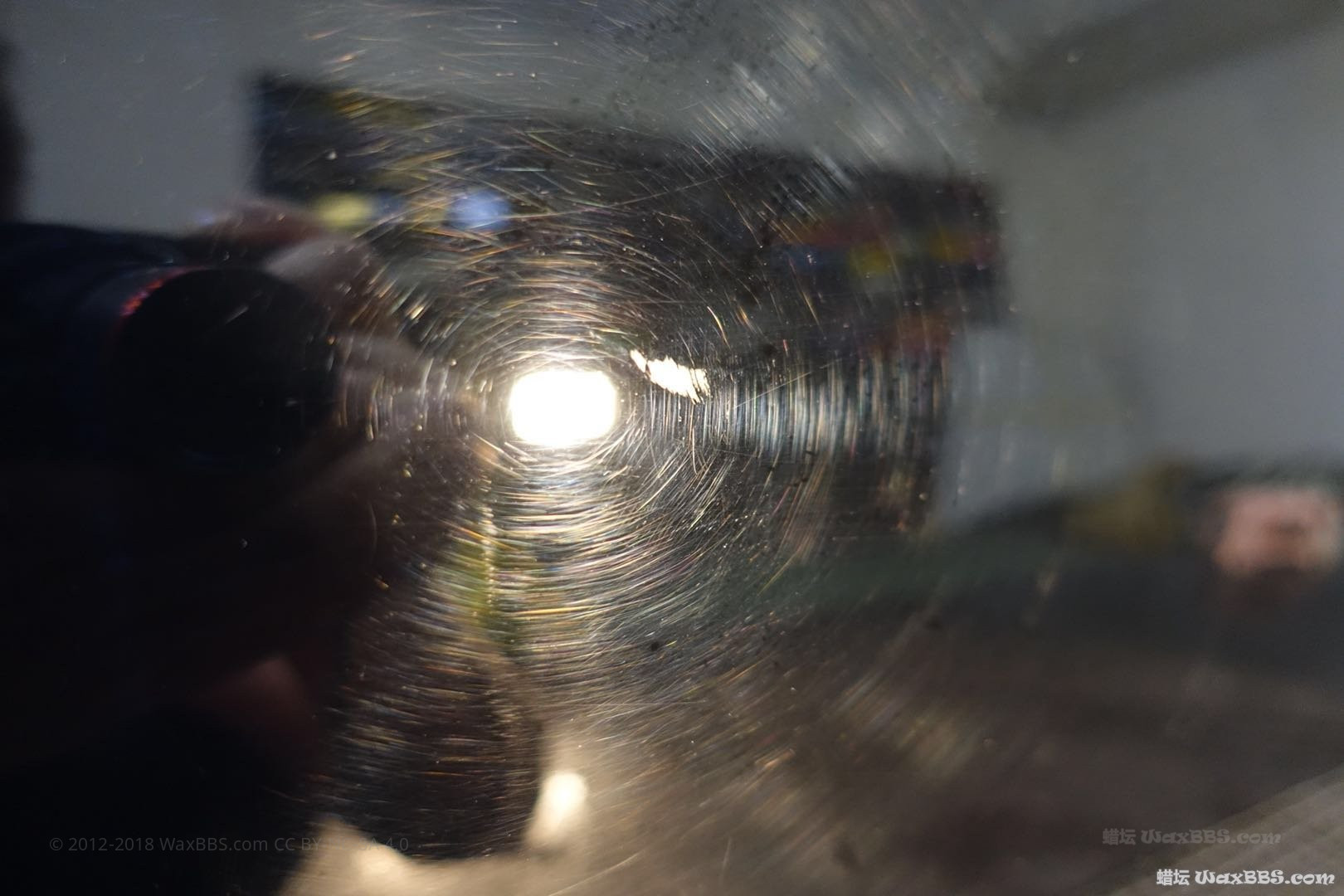

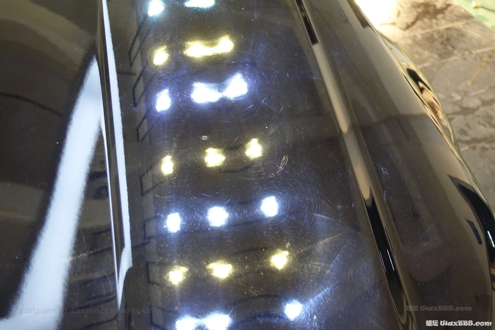

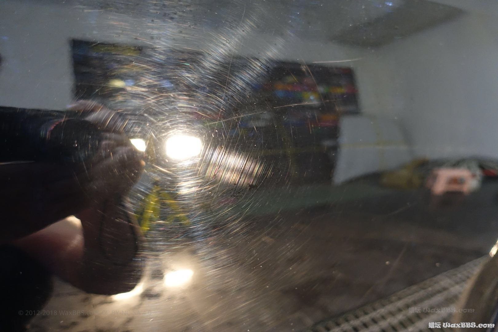

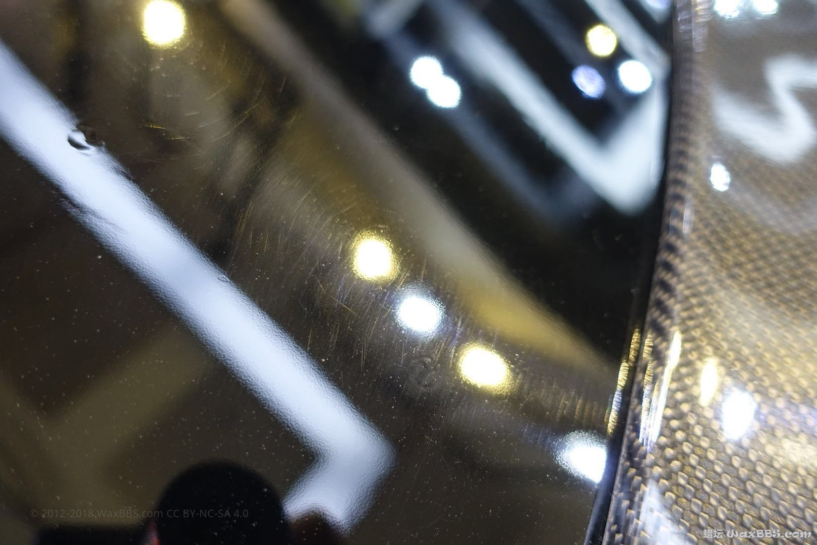

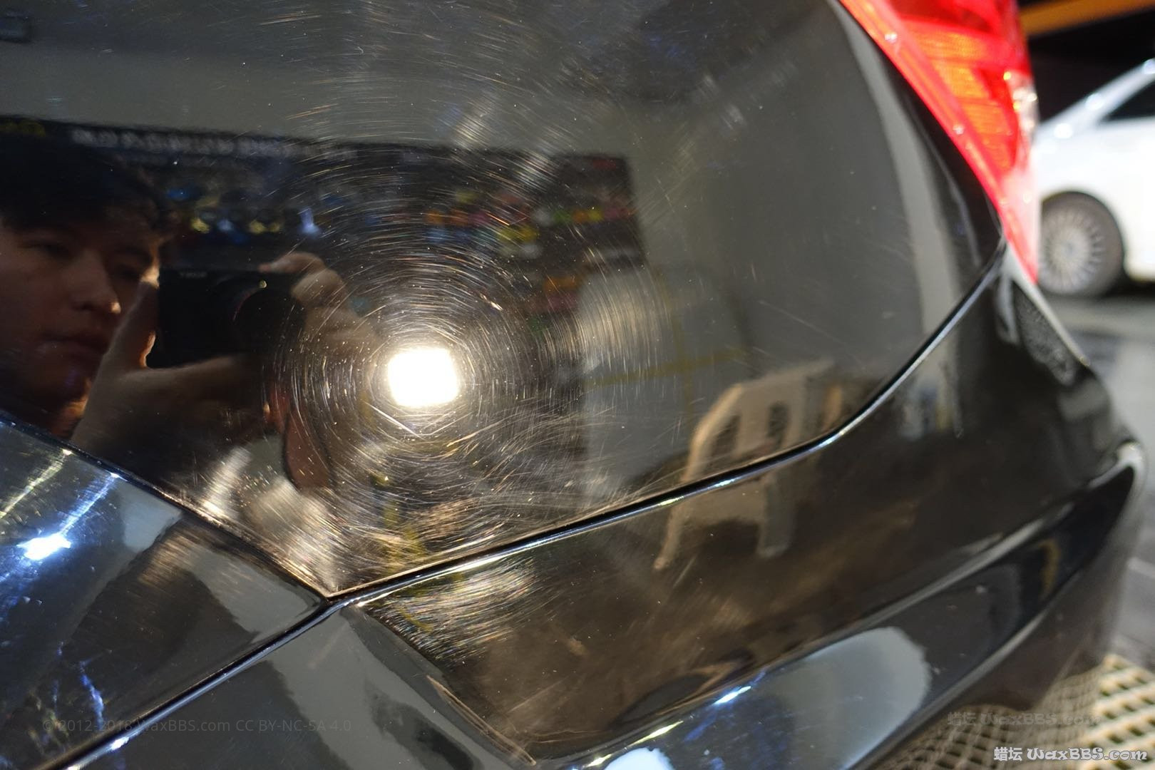

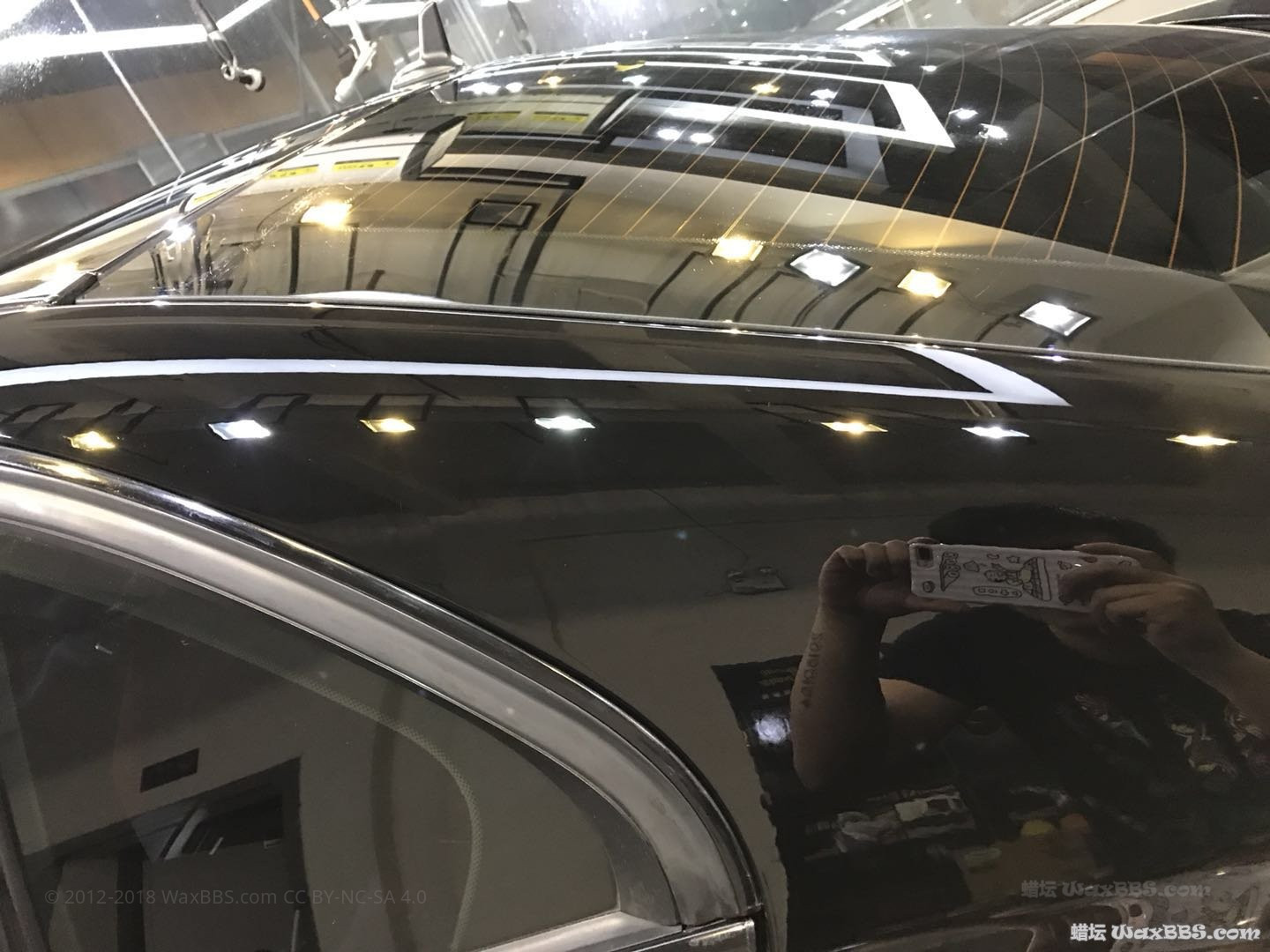

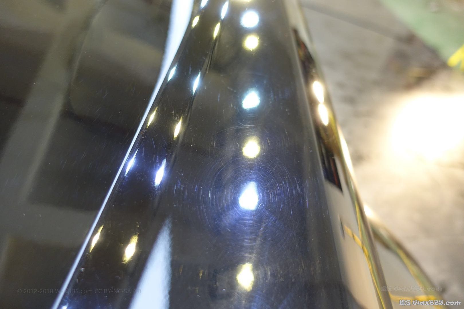

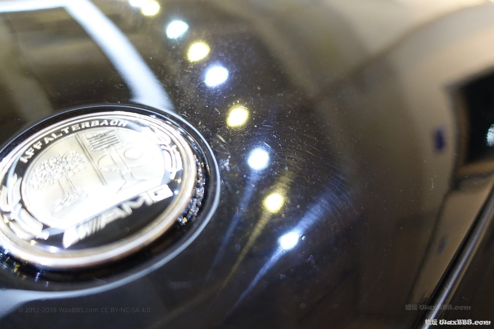

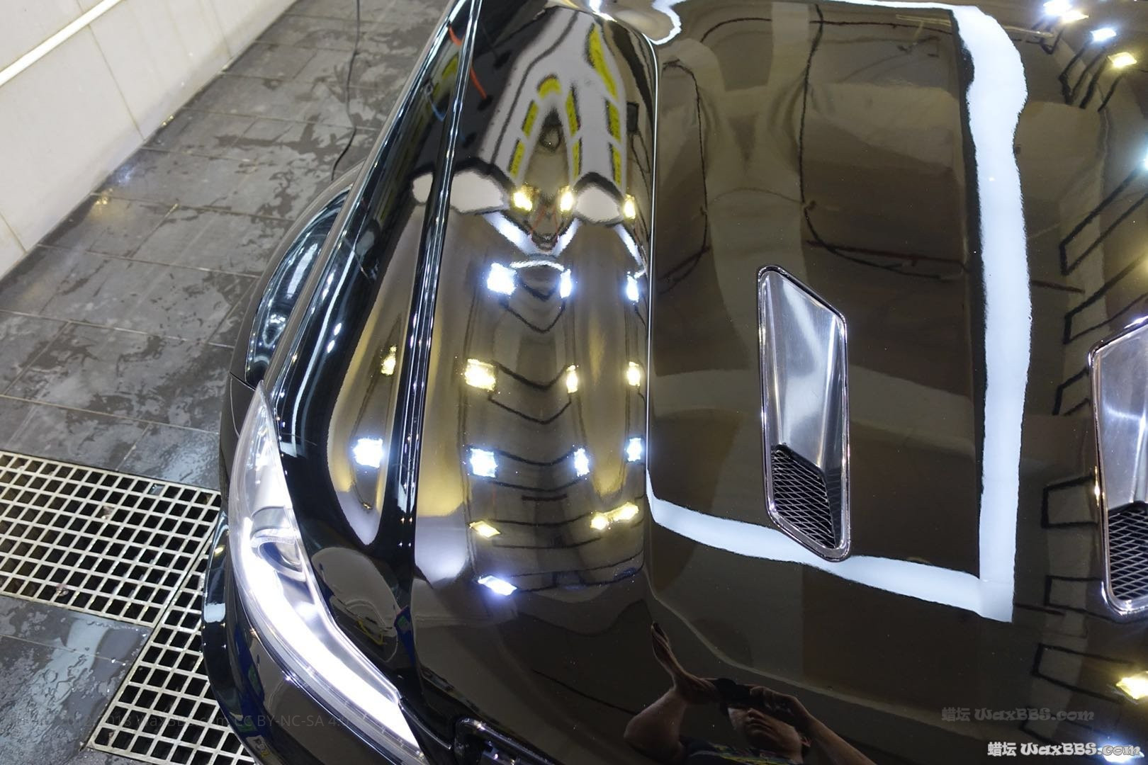

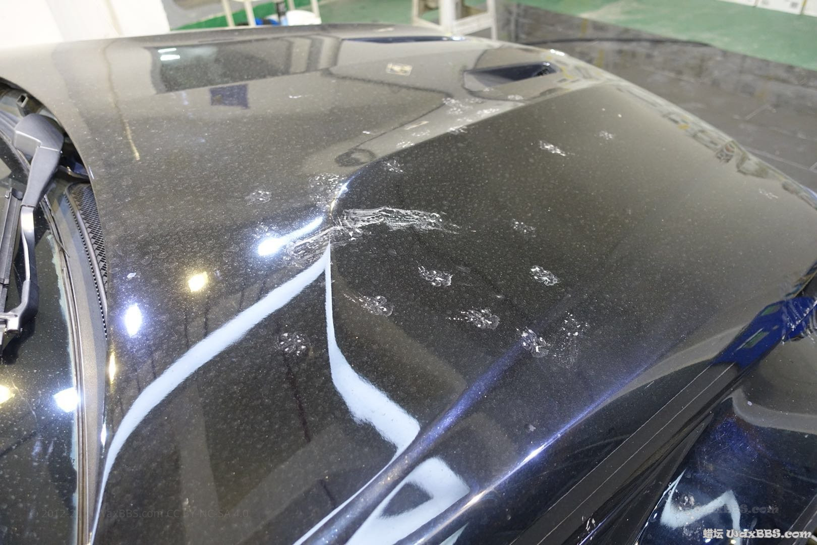

漆面检查
情况很不乐观

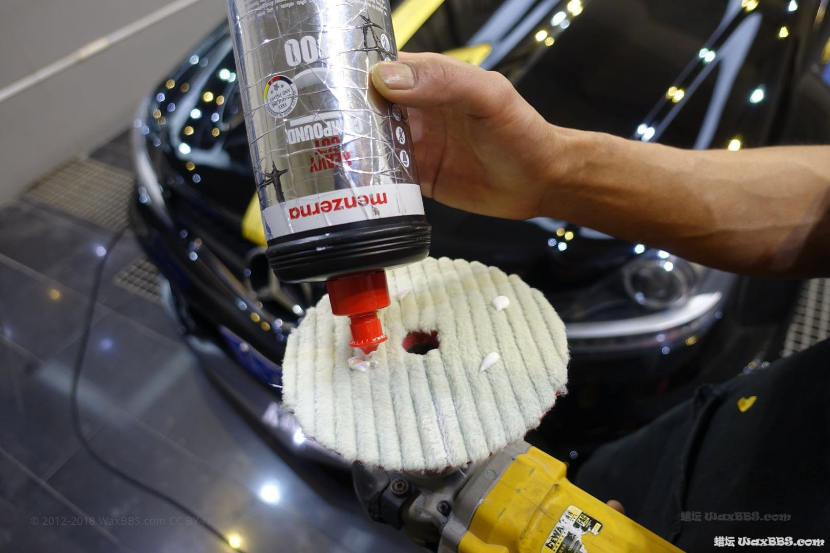

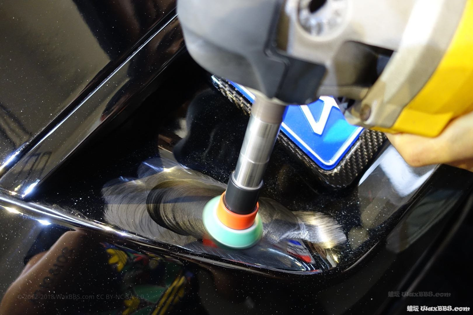

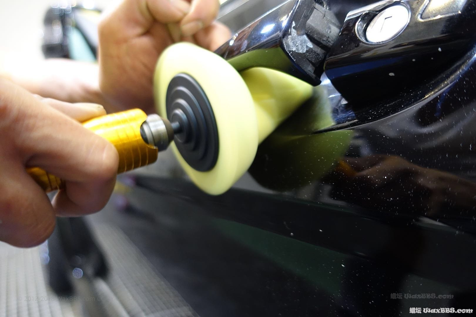

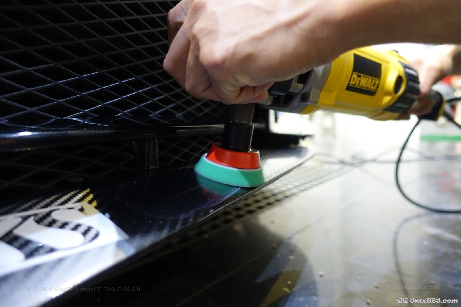

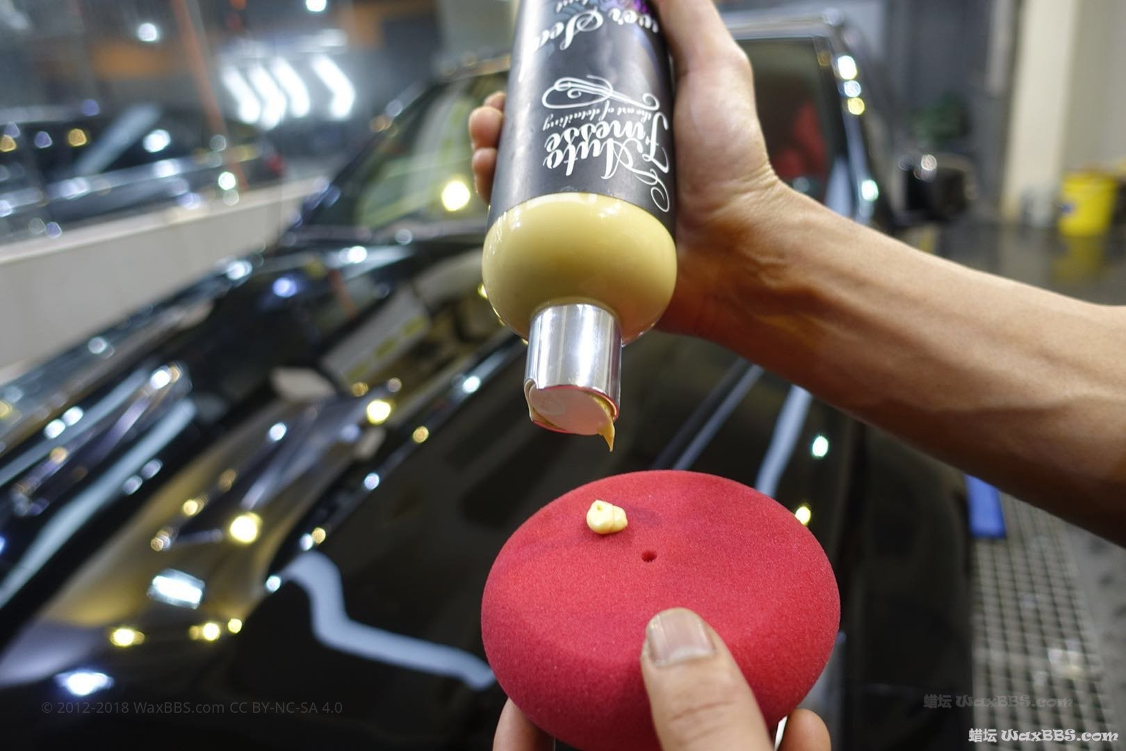

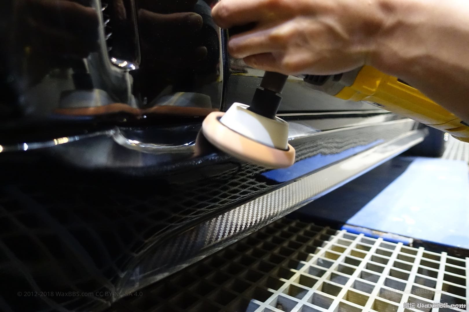

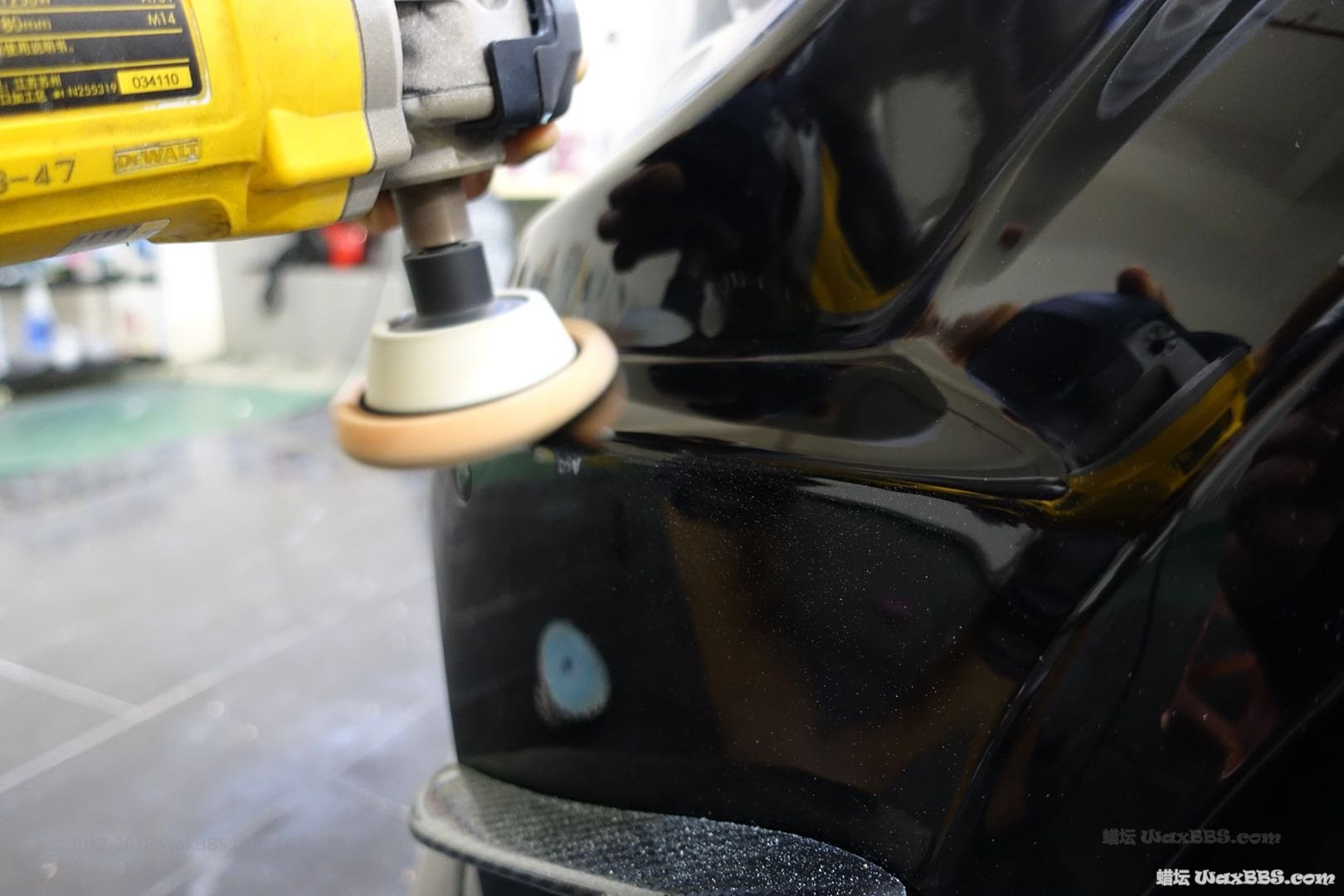

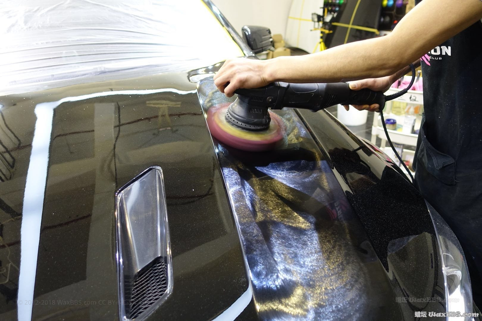

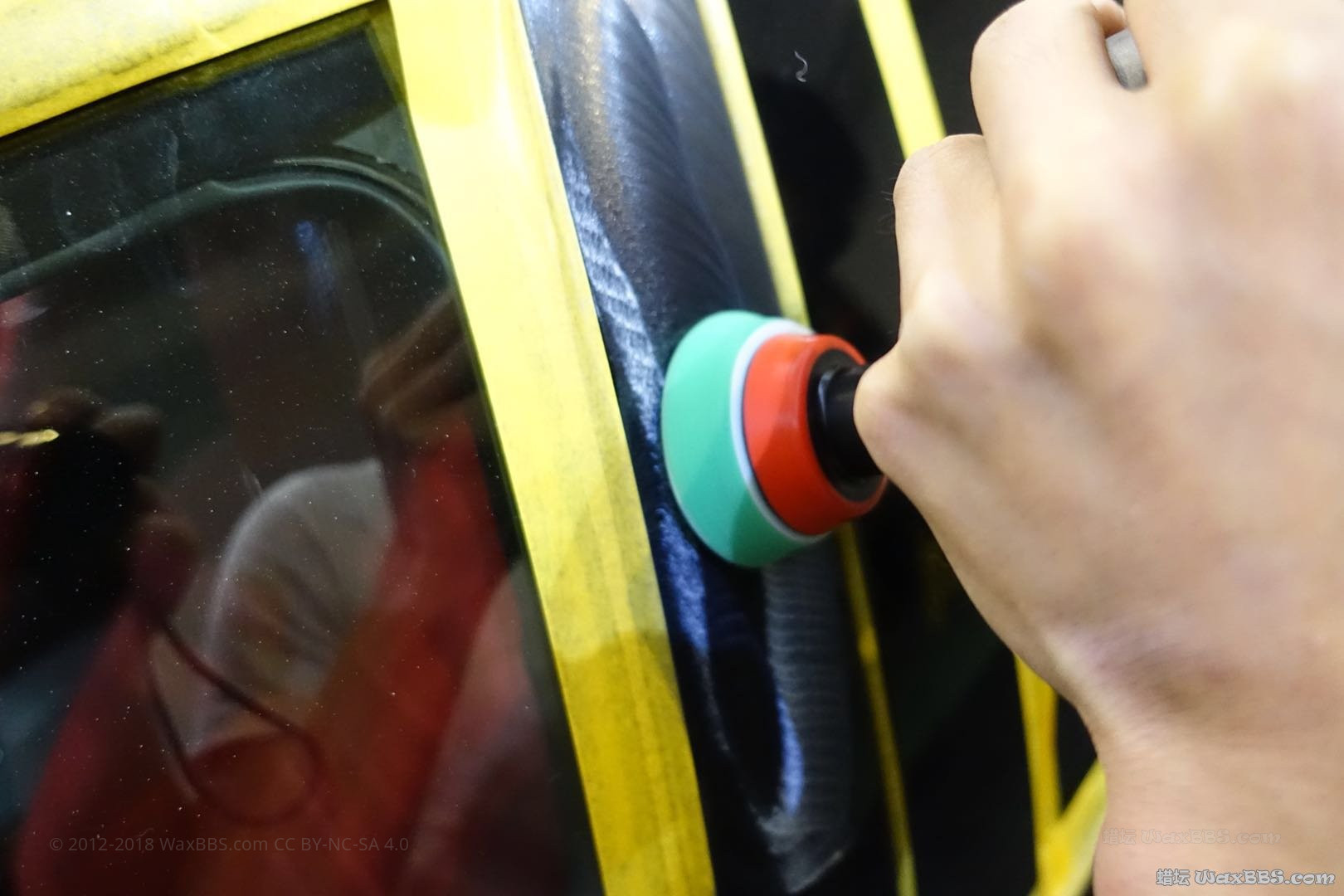

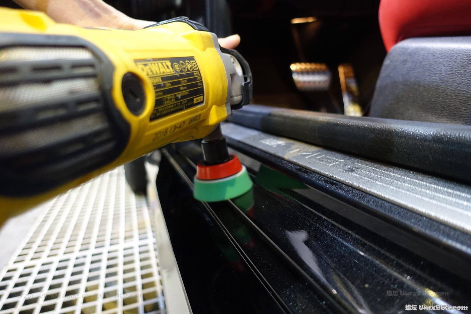

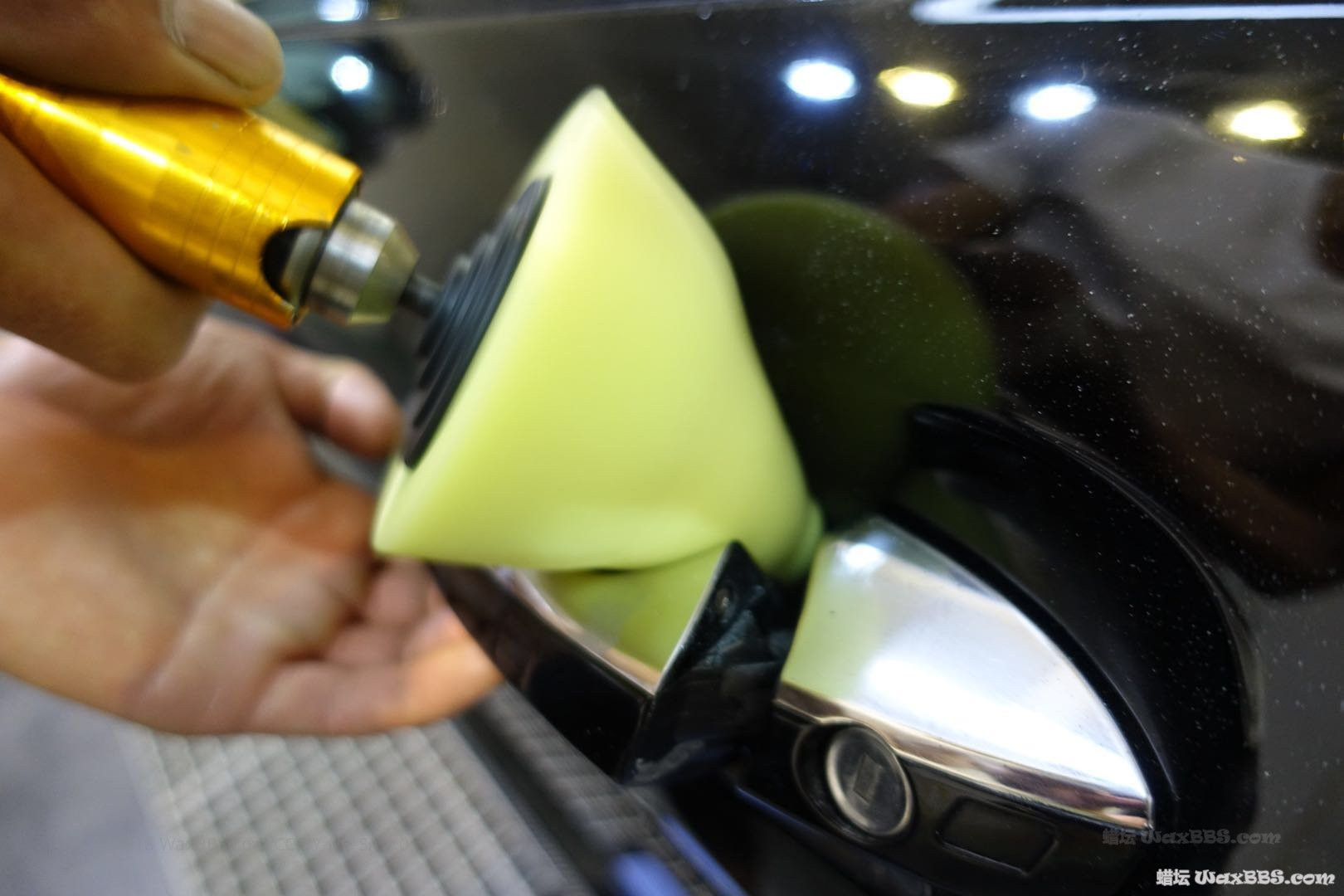

粗抛 :RO机 AUTOFOX5寸羊毛盘 3寸粗海绵和2寸粗海绵 Menzerna400研磨剂 AUTOFOX加长杆

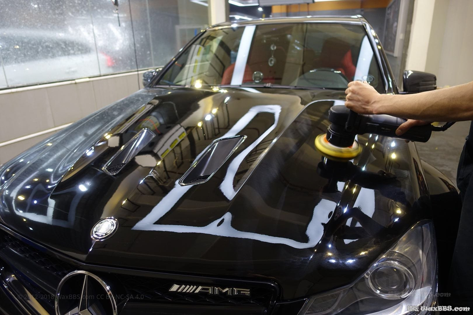

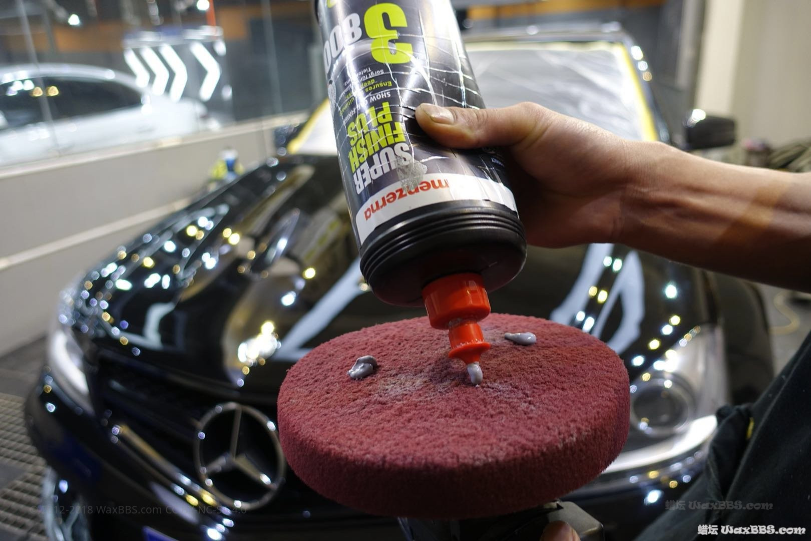

还原:DA机 6寸中海绵盘 Menzerna3800研磨剂

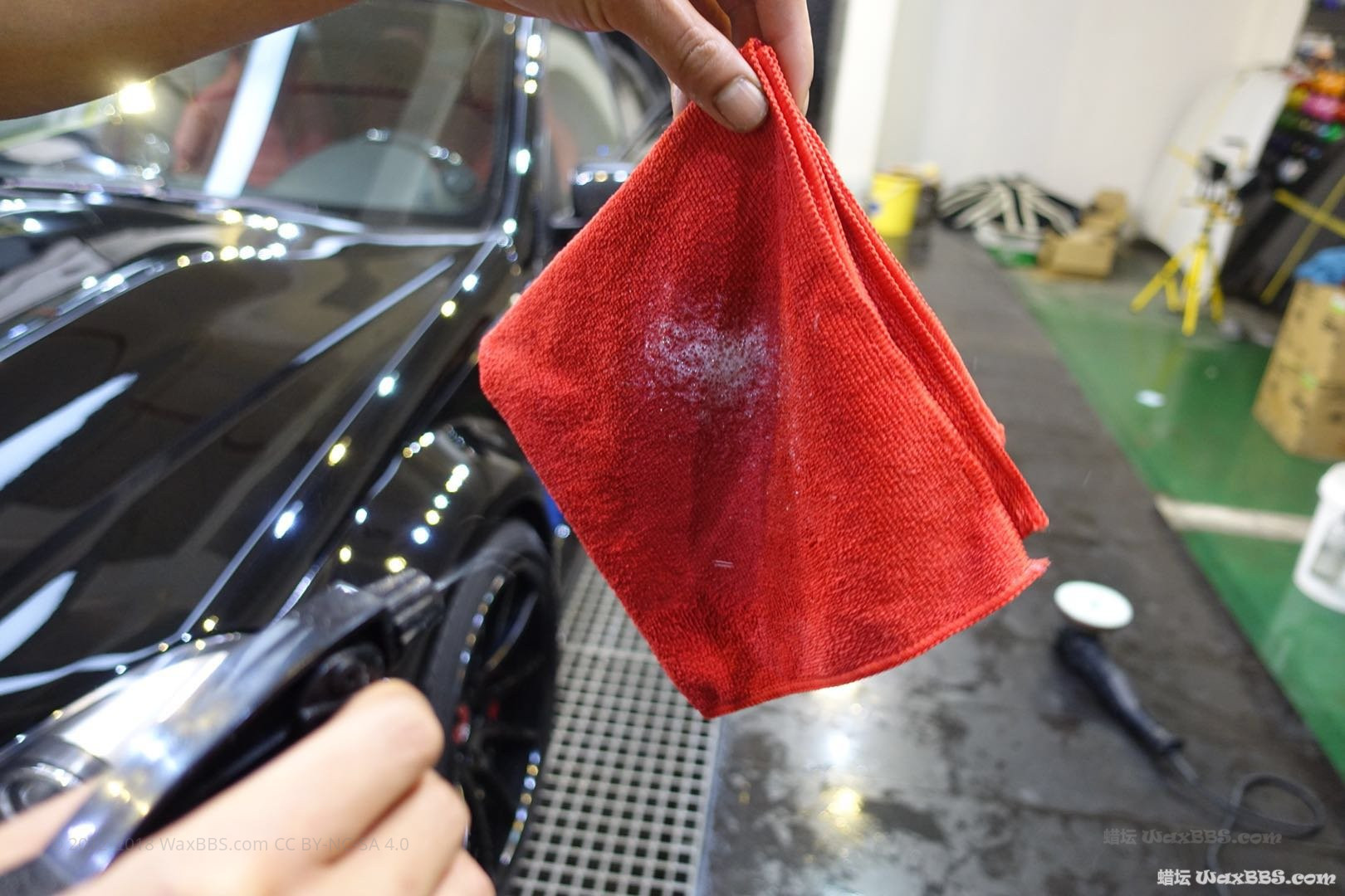

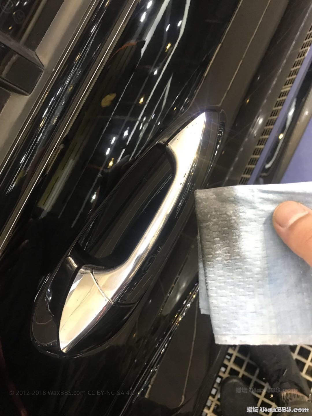

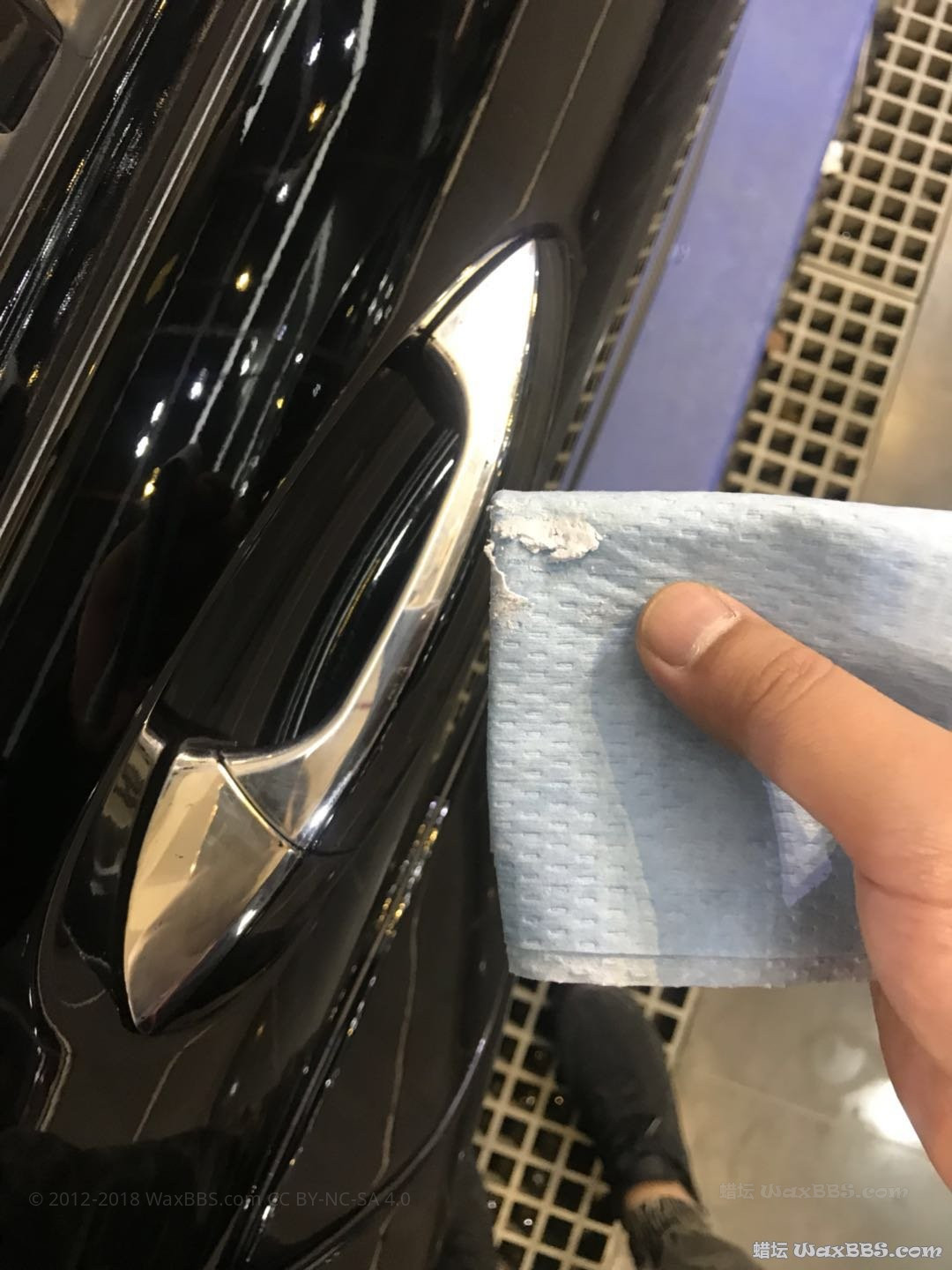

脱脂检查 LUCARS脱脂剂

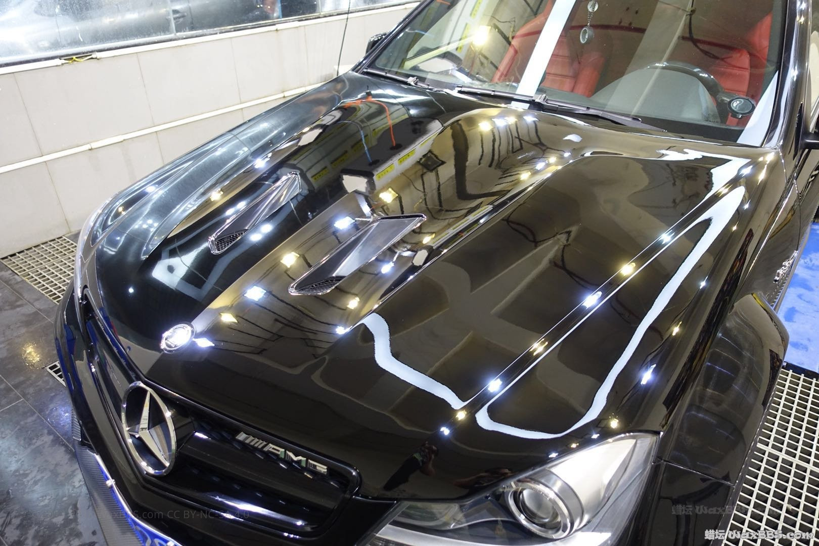

四封釉、打蜡

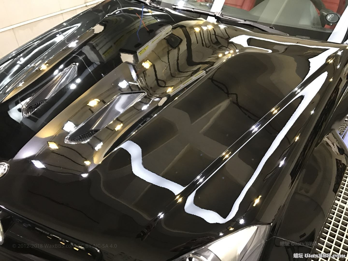

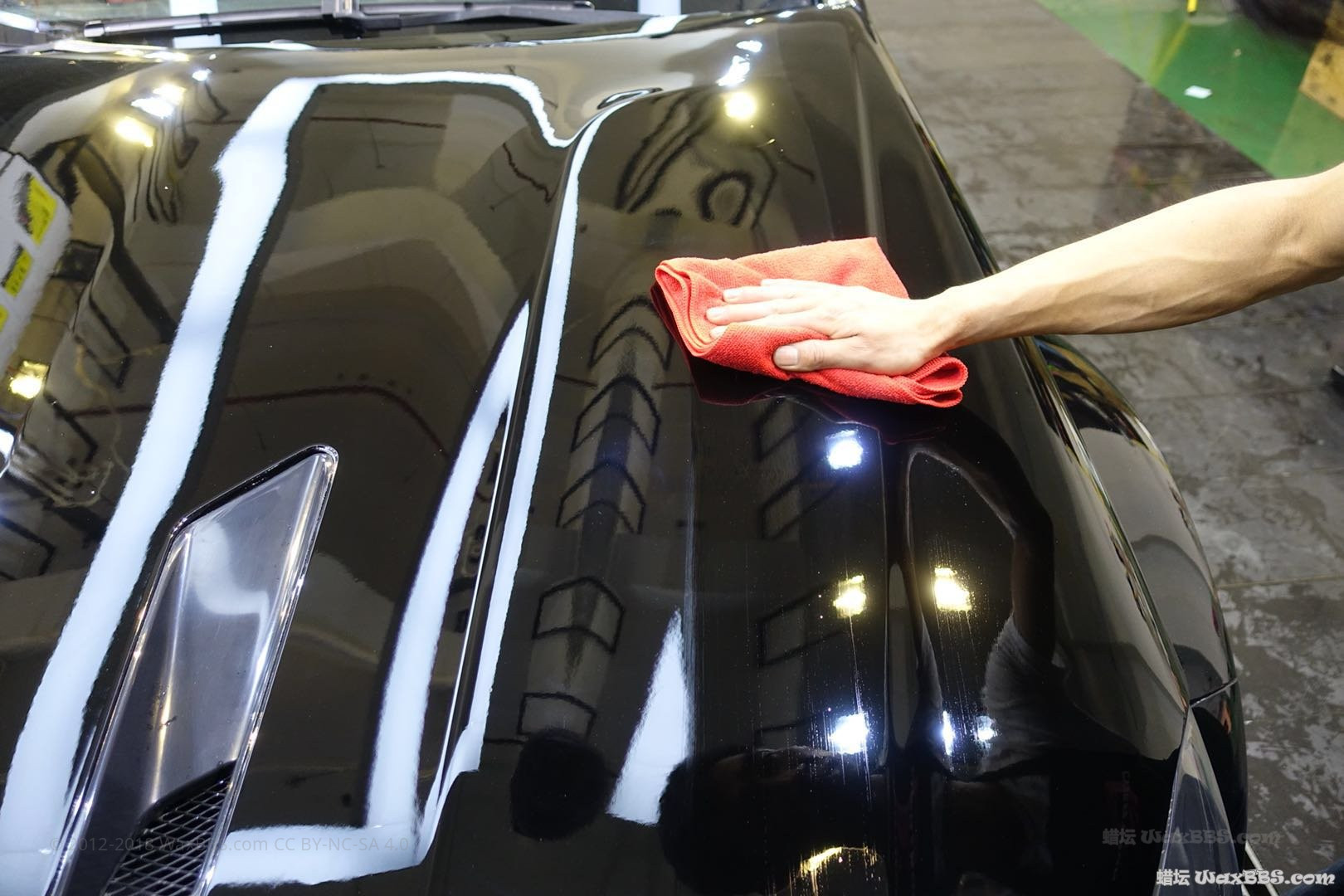

AF高光聚合物镜面釉 DA机 5寸细海绵
AF超能长效封体剂,这里我等第一次封体固化后约30分钟,又重复做了一次封体,为了更长时间的保护(理论保护时间12个月)
待最后封体固化后准备上蜡

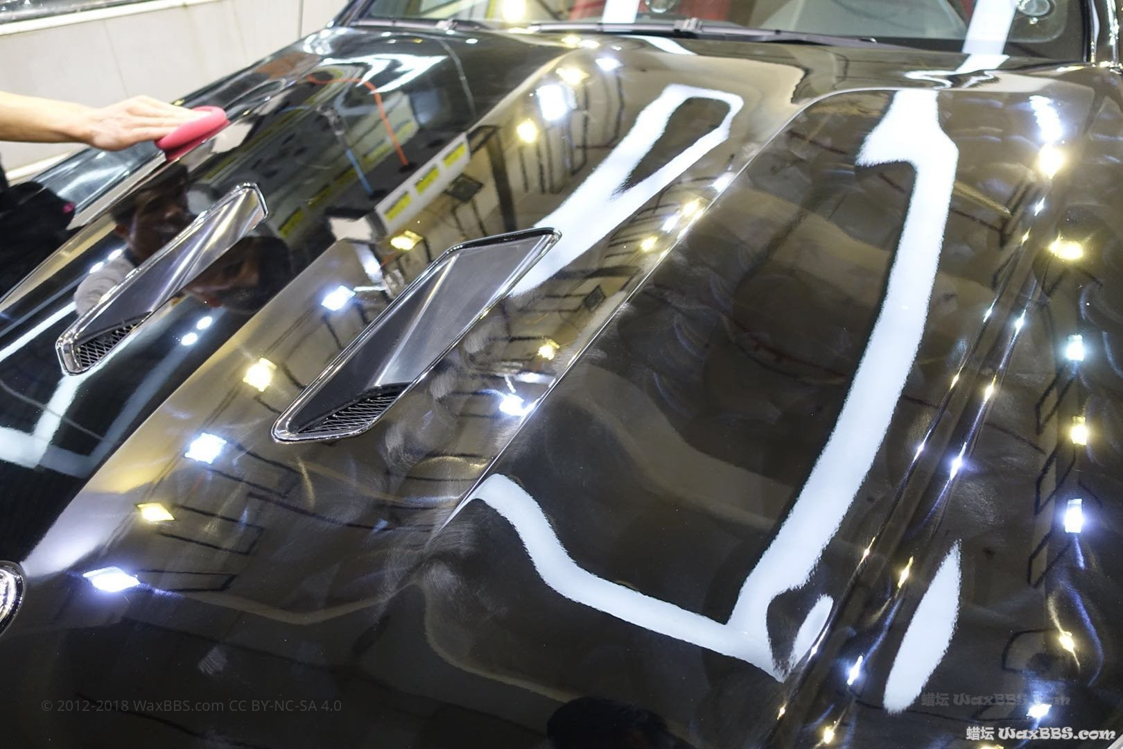

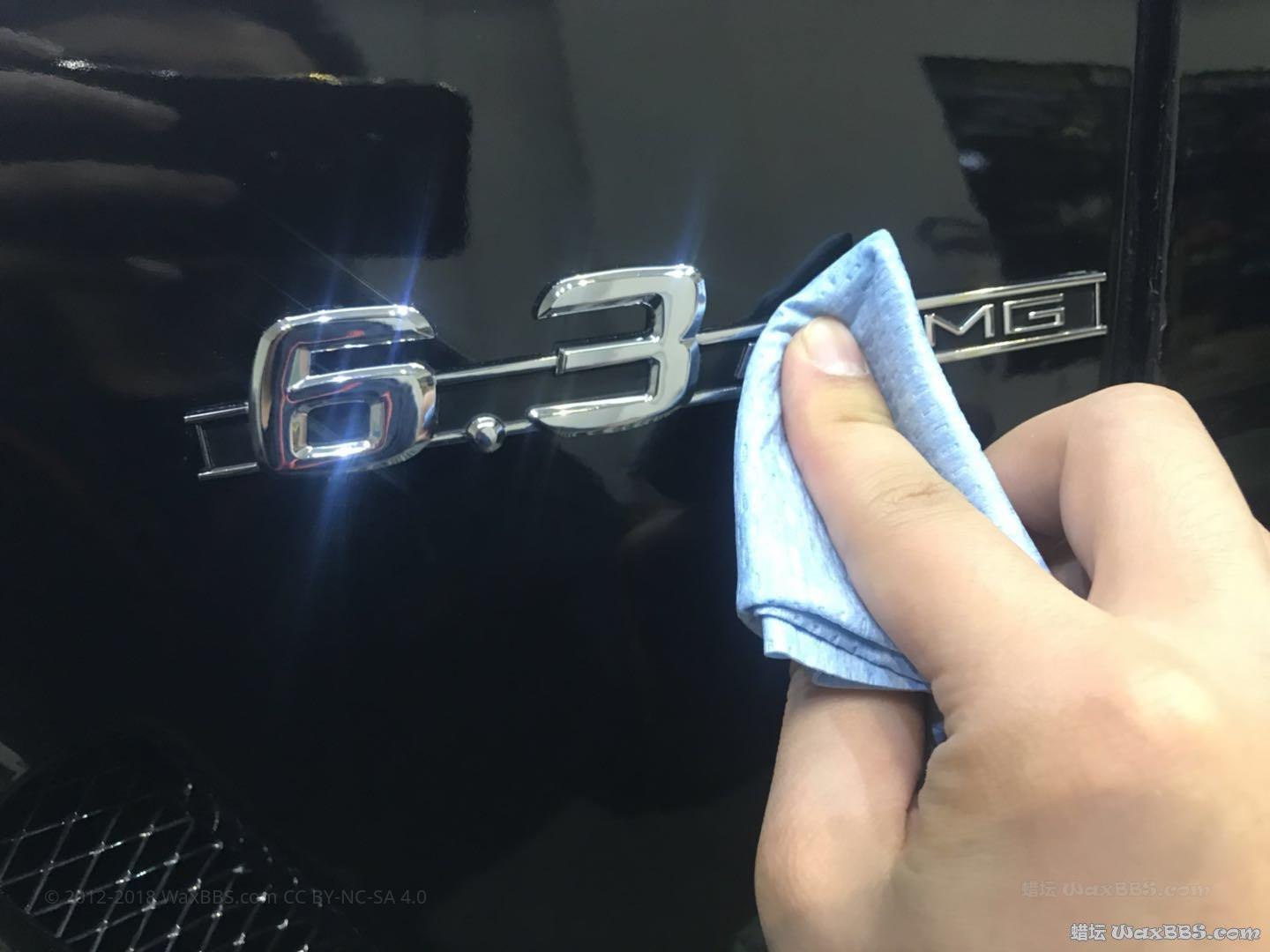

swissvax 玛瑙 AF无边毛巾
化蜡
上蜡

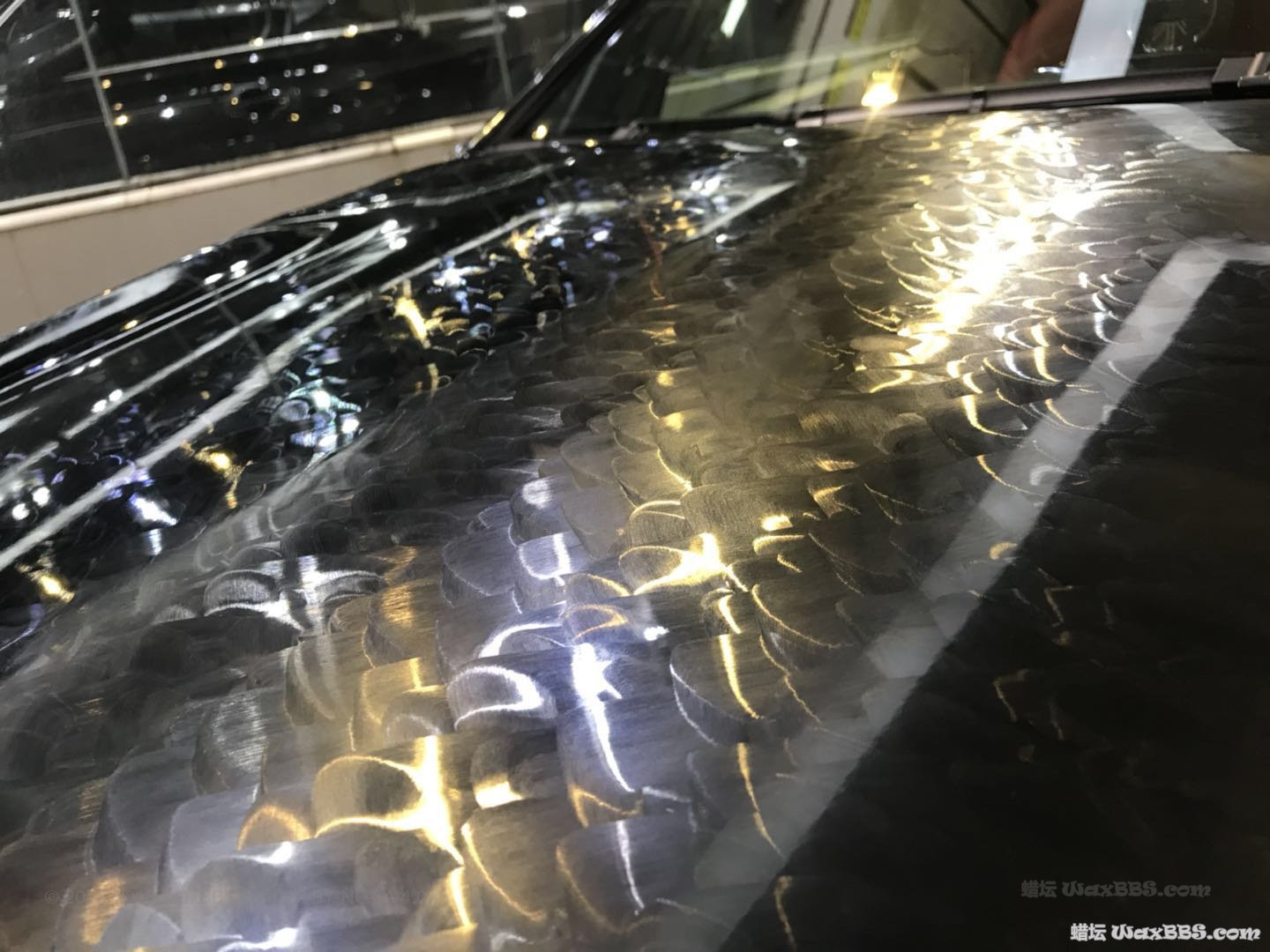

按摩使其充分吸收
每次看到这样的纹路心中都会莫名的兴奋
因为swissvax不管多久下蜡都超级轻松,我过了1个多小时才回来下蜡,也是为了让其充分的吸收

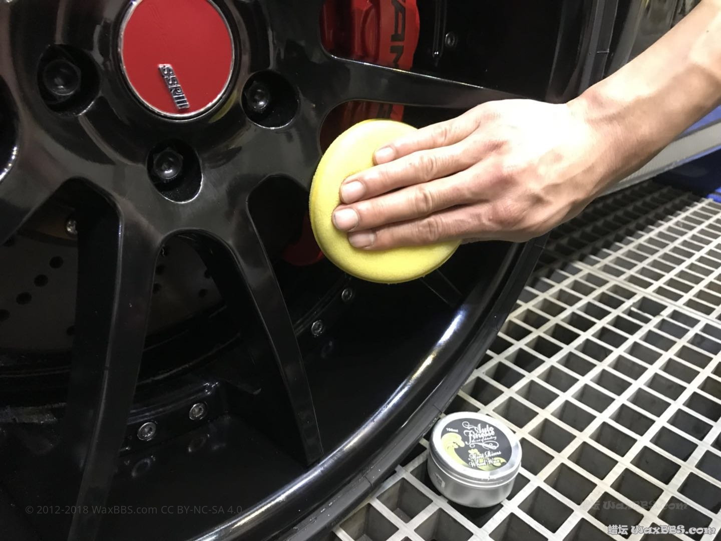

轮毂上蜡 AF薄荷轮毂蜡
五、轮胎塑料橡胶上光养护
轮胎上光 AF水性轮胎养护剂
塑料件上光 AF外部塑料养护剂
橡胶上光 AF外部橡胶养护剂

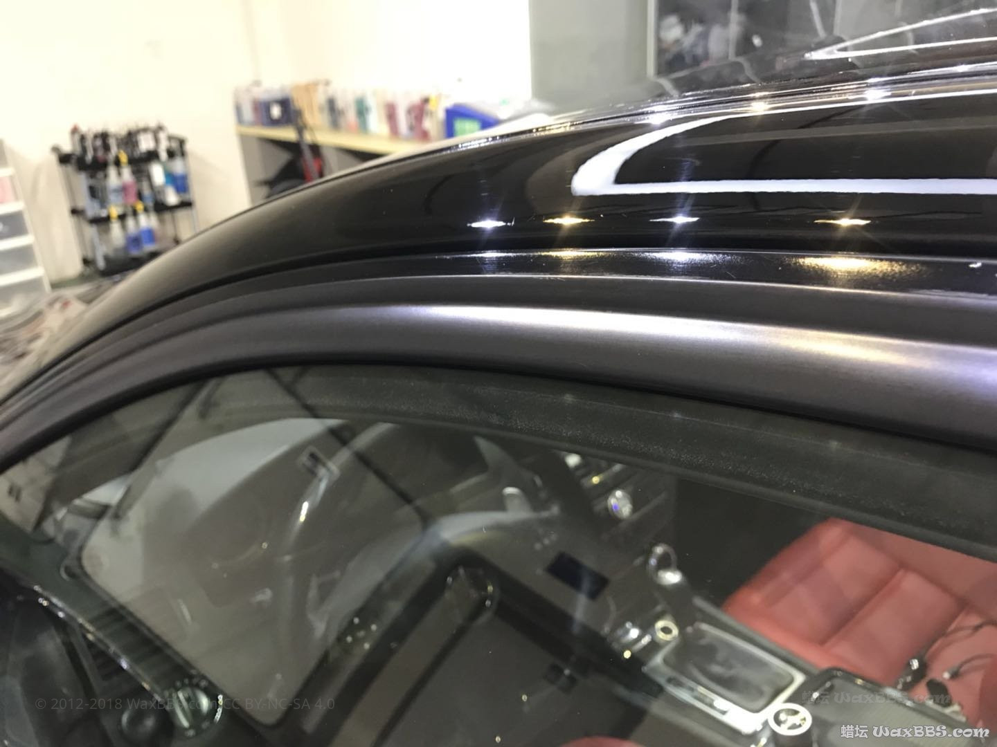

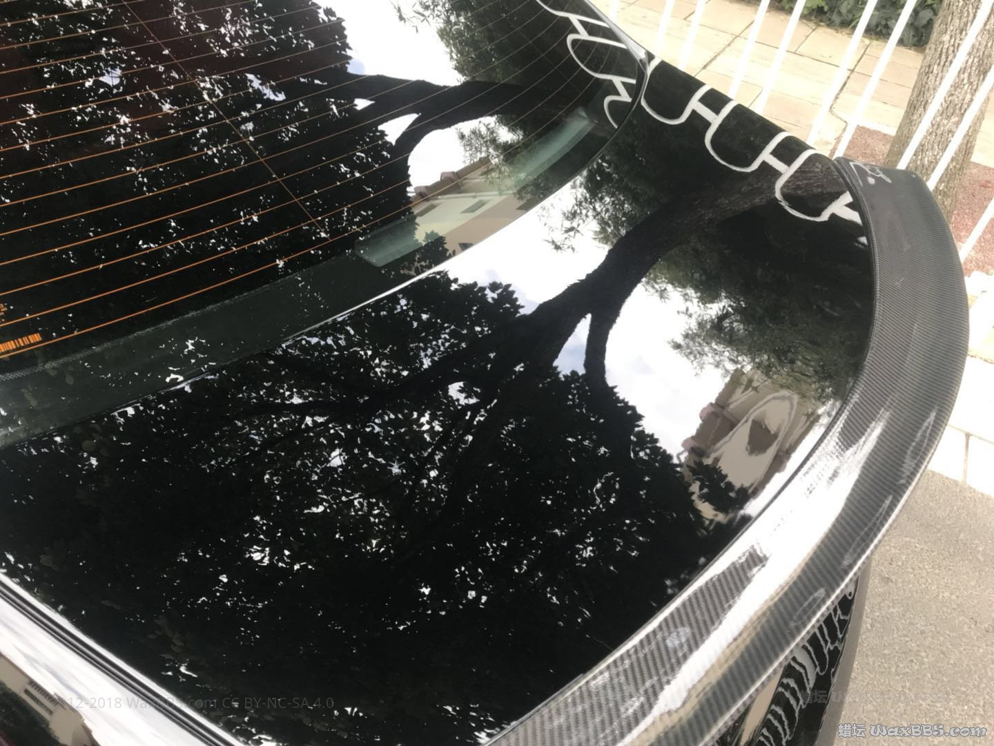

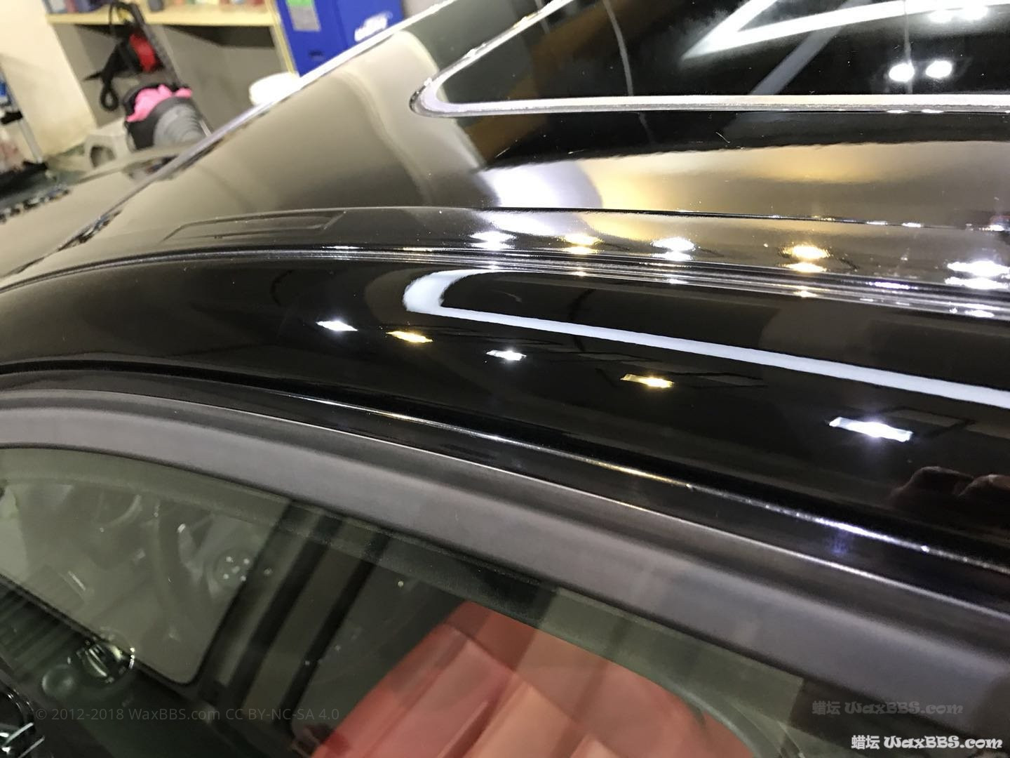

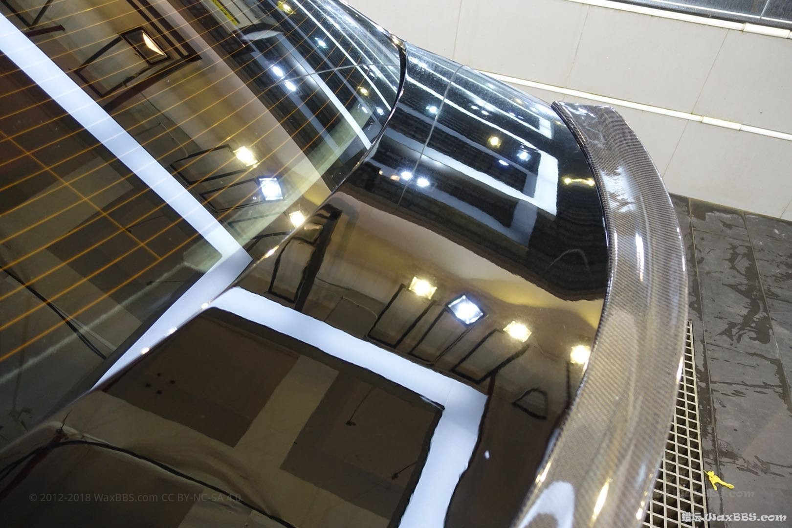

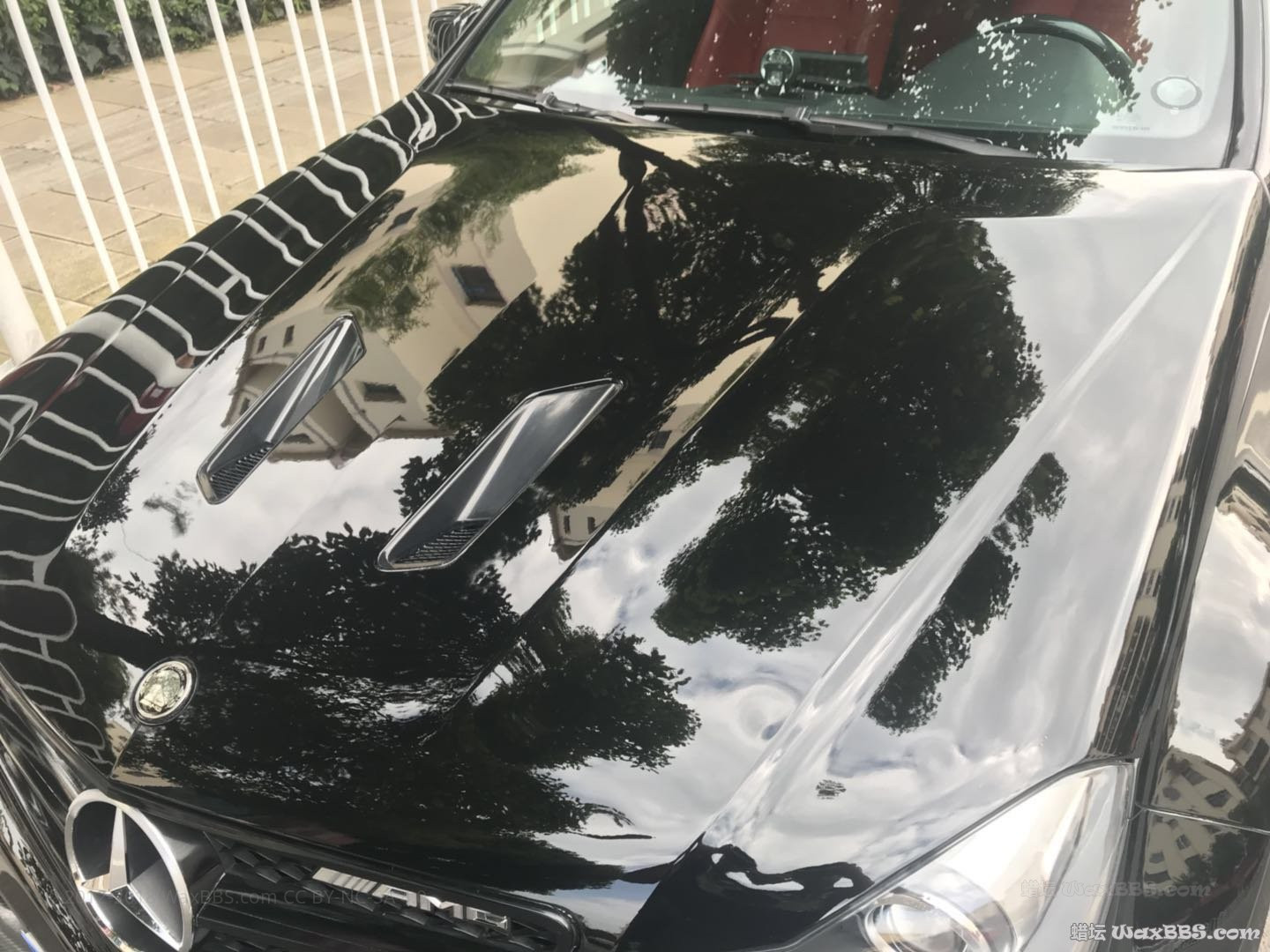

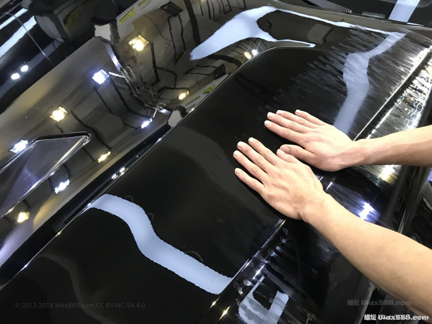

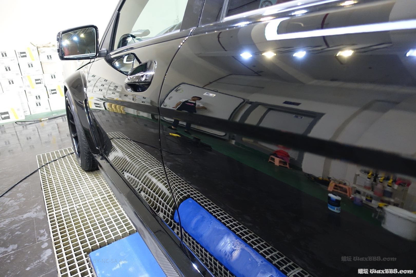

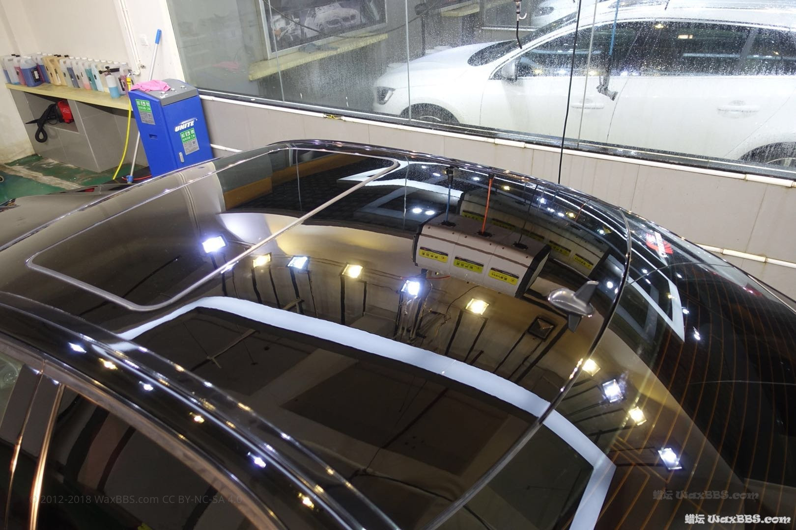

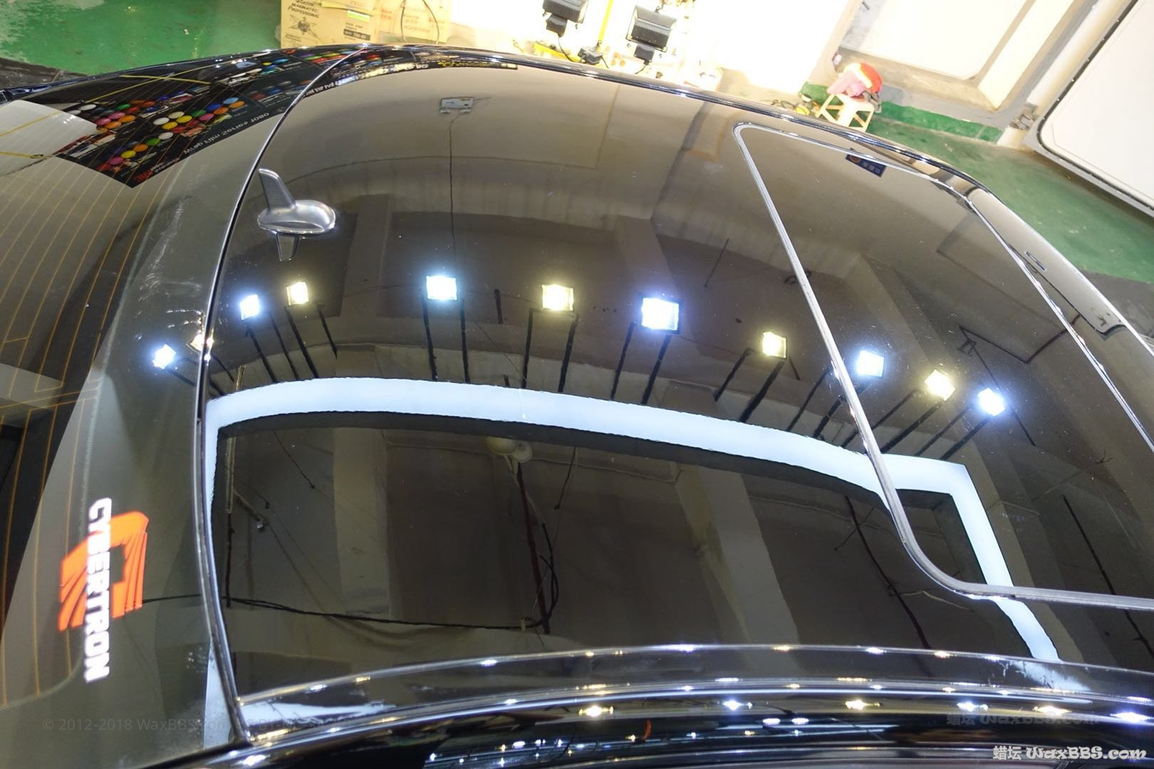

六、室内室外最终效果展示
