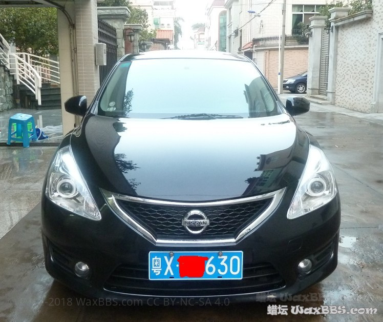

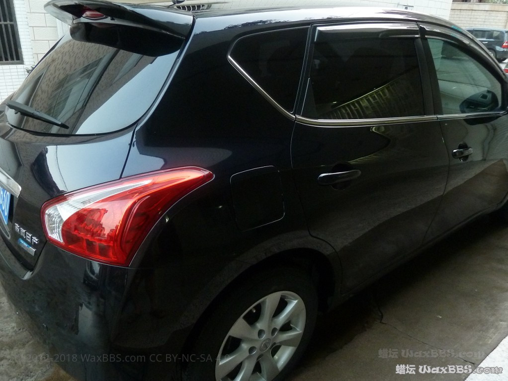

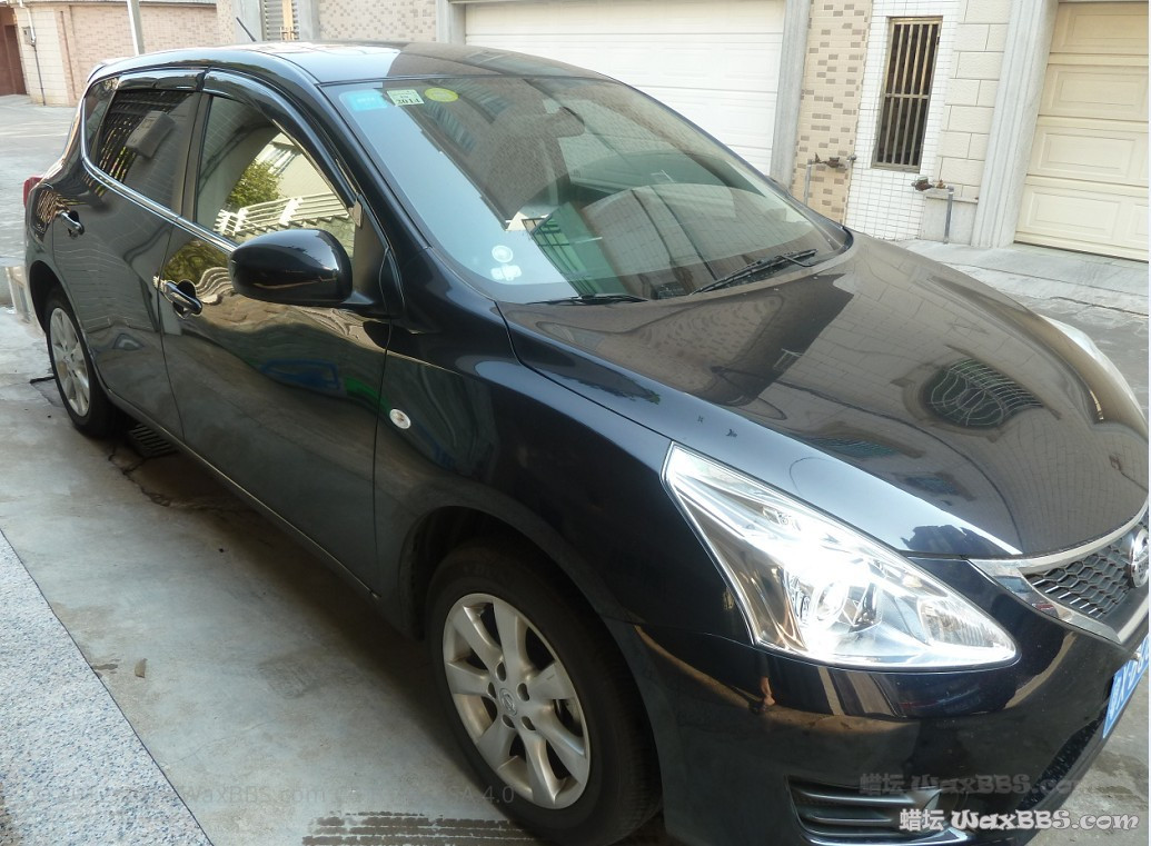

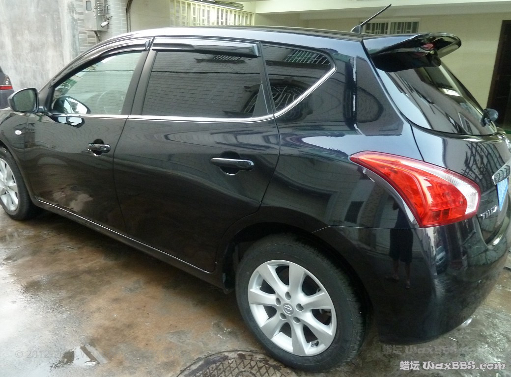

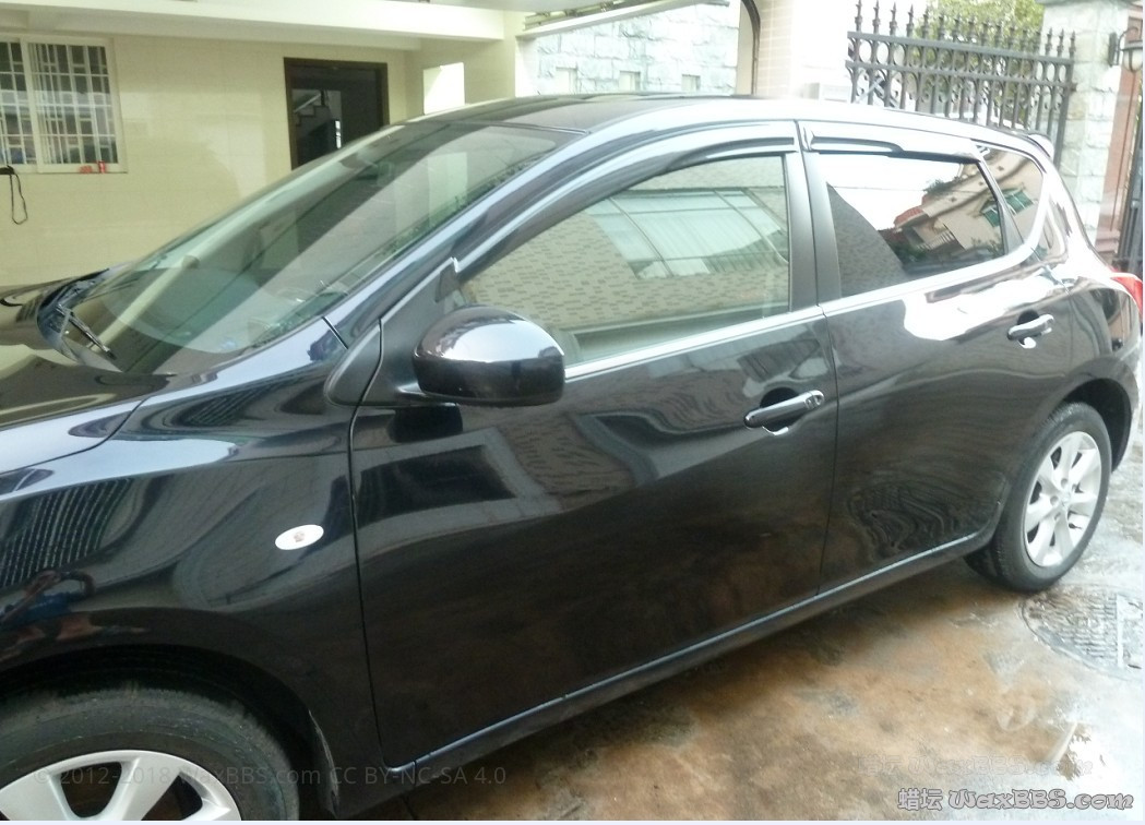

2天撸了4台车,奥拓,旧阳光,旧飞度,新骐达,全部按照标准流程做:
D101预洗》》D140,D108洗轮毂轮胎》》2桶水洗车》》跑瓷土》》冲水》》湿上885》》干后或半湿下蜡》》D120擦玻璃》》轮胎蜡(用的宝能,还可以,有股葡萄香味)》》D101洗地毯》》龟牌大力橙配合纳米棉洗内饰》》上美光内饰保护剂。基本就这样。
撸完之后,家人都竖起手指称赞,邻居也很惊讶。心情很爽。。。。
需要特意说一下,collinite(扣你奶)的885真的很好,耐久性超一流,亮度也很不错,我试过在车头盖跟美光的终极蜡UPW做50:50测试,发现它的亮度确实更有深度(就是在灯光下有微波纹反射光,感觉更油润),而UPW虽然亮,但是光很平直。另外惹尘度也小一些,更重要的是,它可以湿上湿下,省了我许多功夫和时间。
其他车没拍照,就拍了自己的新骐达。欢迎各位拍砖!
