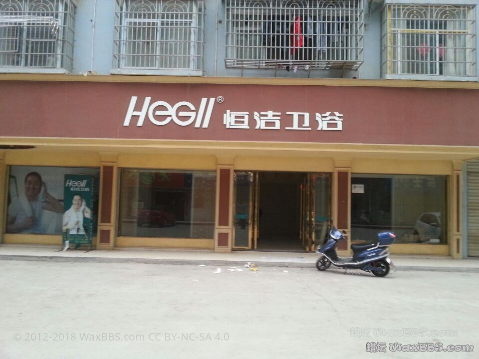

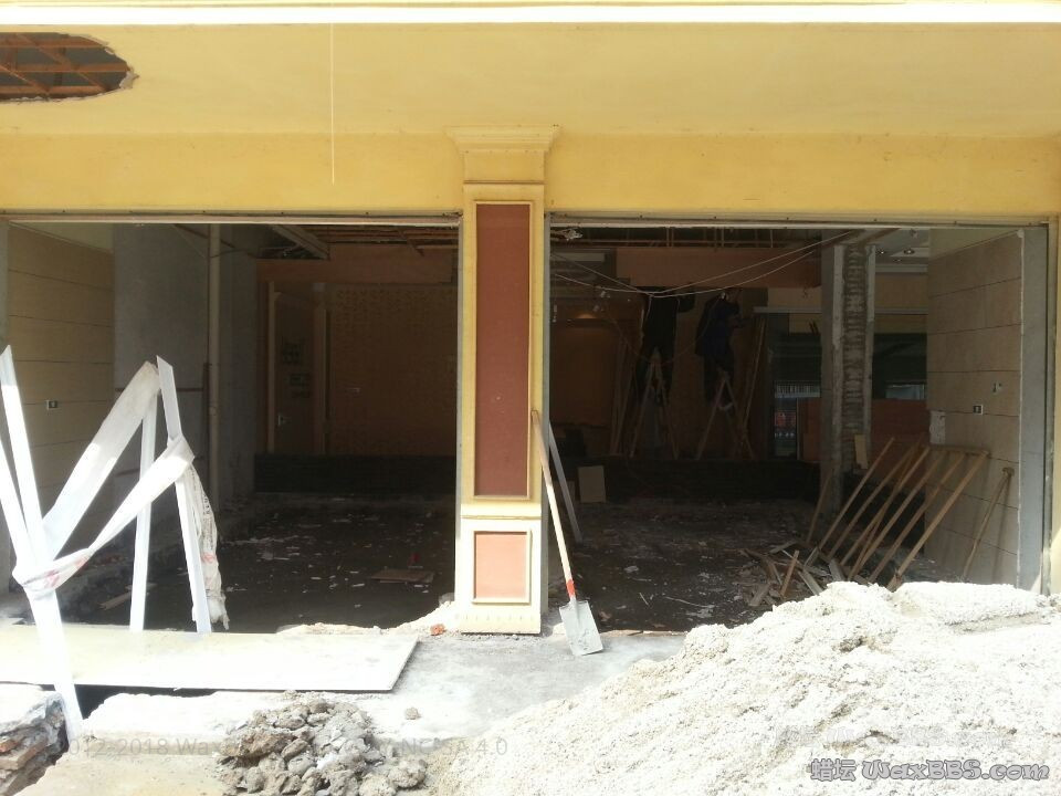

一直潜水拜读各位大神的帖子,心血澎湃,心想一定要开一家专业的美容店,等技术成熟再开工作室,为了理想,毅然辞职从学徒开始,350元的月薪,简单粗暴的撸车,180元的抛光2小时,我看着满车的眩光纹,车主还在为抛光还价到150元而沾沾自喜,我无法忍受了,终于又辞职,回家开店,明仔说过,如果技术不成熟就定位成工作室,简直就是对工作室的一种侮辱(我个人理解的),所以我决定从洗车开始,一步一个脚印,但是从租下门店到现在半个月了,处处是困难,装修,进行到一半了,设备产品不知从哪采购好,还请各位大神帮助,谢谢

工作室的面积比我的可富裕多了,加油加油,建议水管一定用热熔,埋地下的线管等不容易更换的一定要用好的品牌的,贵些,但是日后基本不用维修,设备这个东西,如果预算不是非常充足,先小部分上精的,比如打气机,高压清洗机,
打气机如果不好,清洁内饰超级烦,气压老是不够,老是挨等它打够气缸的气.高压清洗机如果你两个普通工位,先购一台凯驰也行,或者国产的洁普斯也能顶个一两年了,精户的工位建议如果你做有与其他美容店一样的普洗价格的话,要隔开精护工位,要不到时候水溅过来很麻烦,精护工位的灯光一定要够亮,黄白光组合,要不后期灯光绝得不足了,加装的时候是一件很麻烦的事情....
其他的那些什么吸尘器,吹水机,蒸汽机,臭氧机等,全部国产的可以了,价格不算贵,能顶着用一两年,等油利润了再考虑换名牌的.
