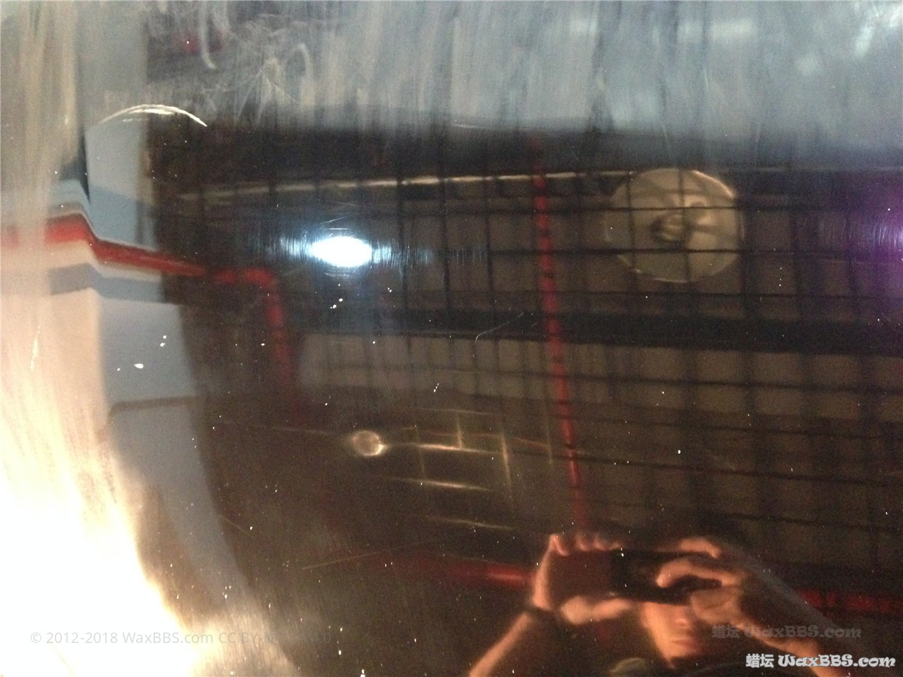

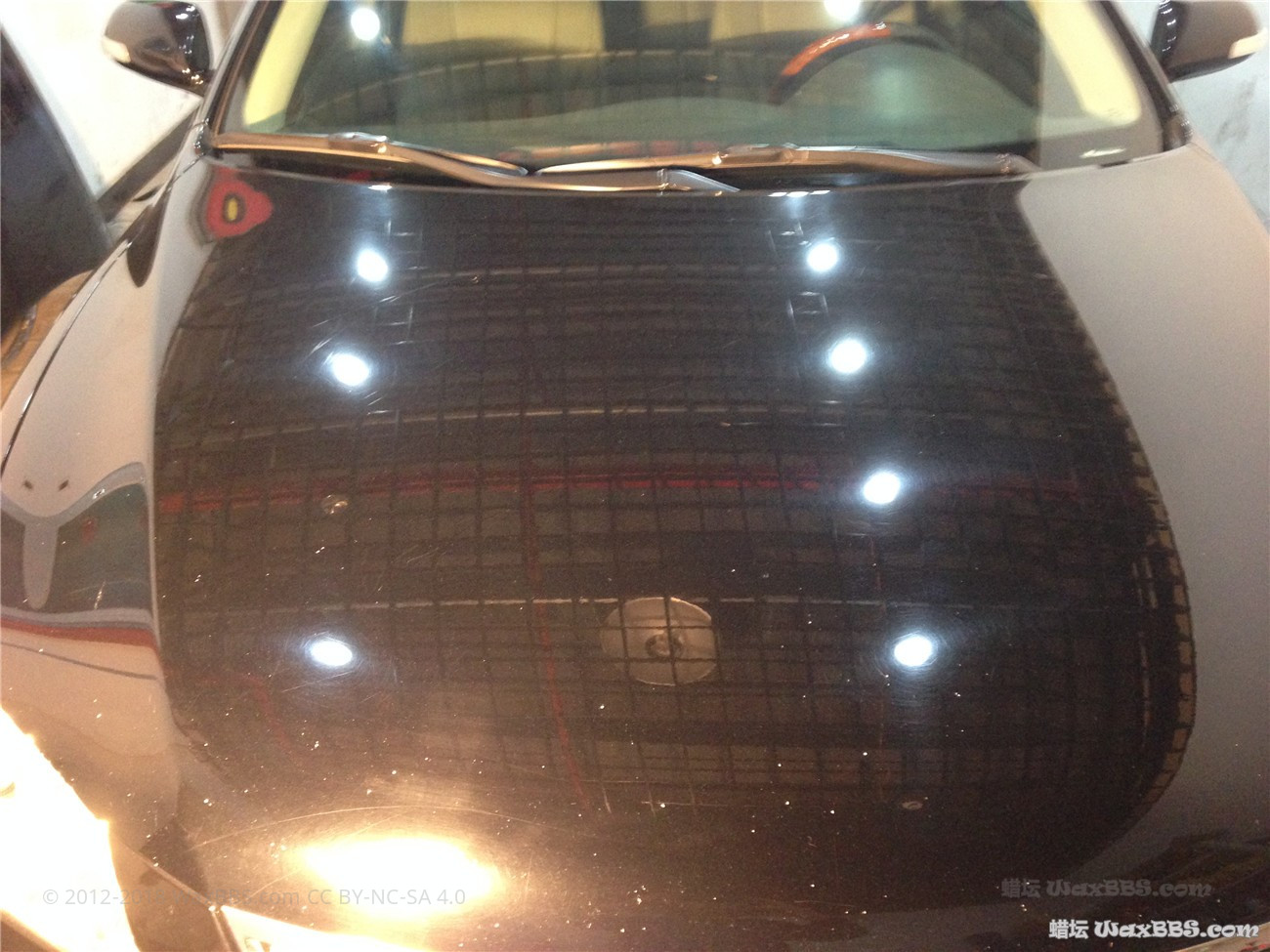

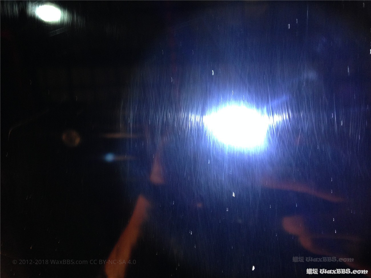

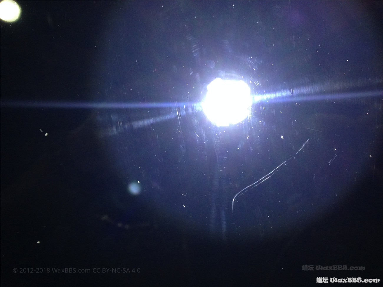

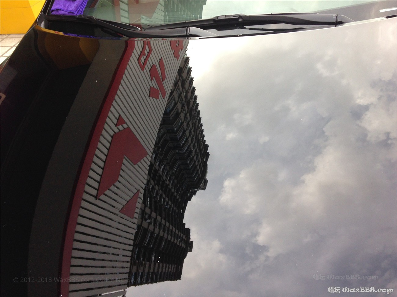

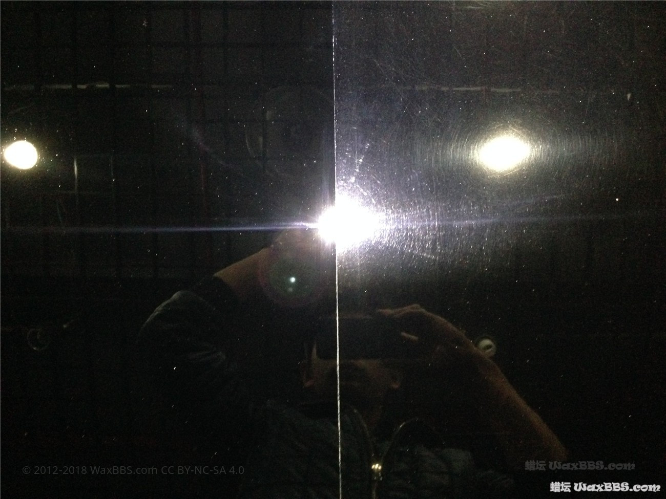

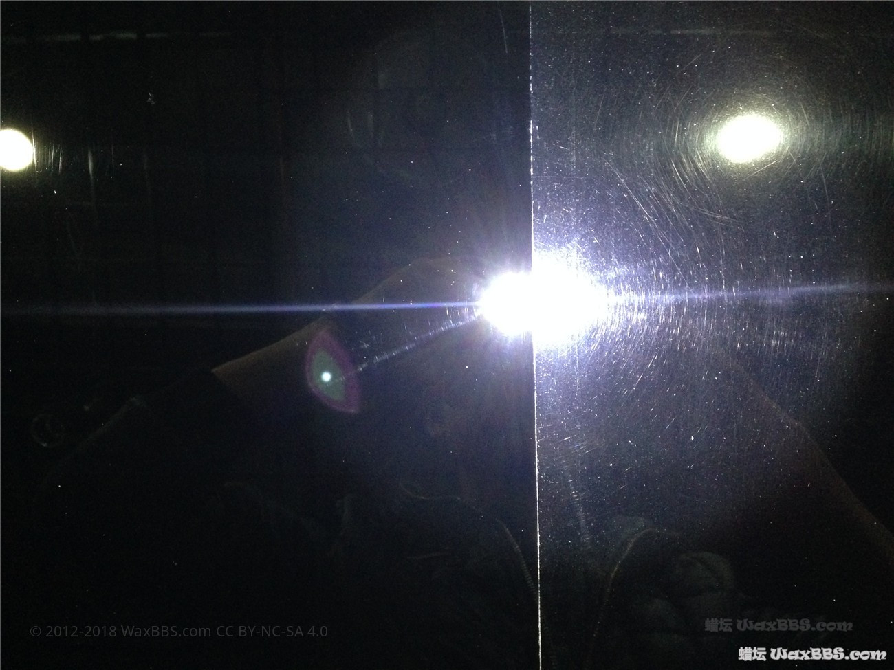

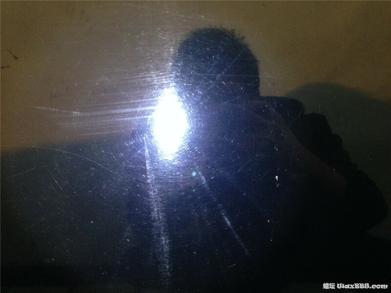

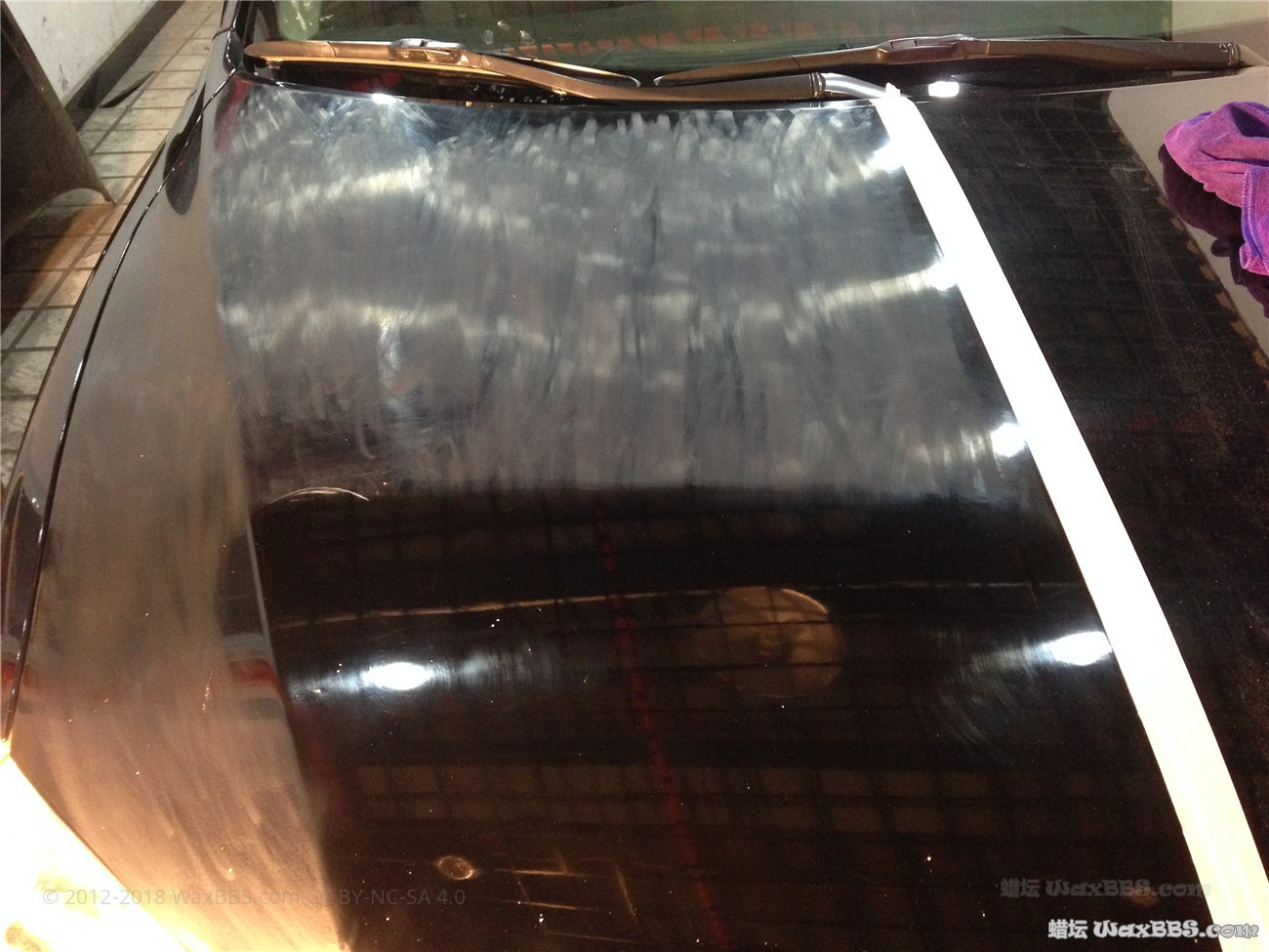

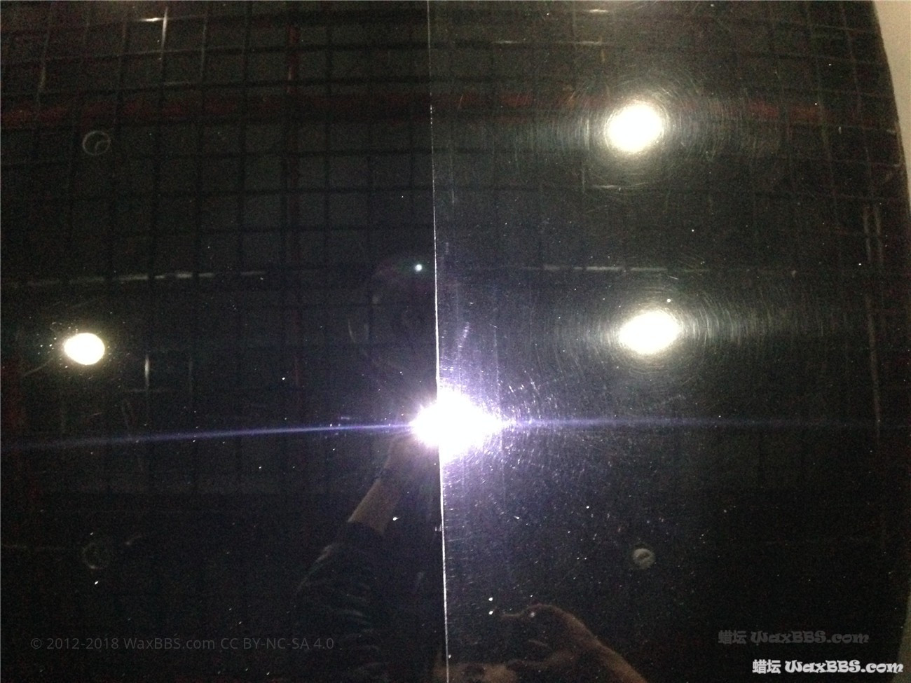

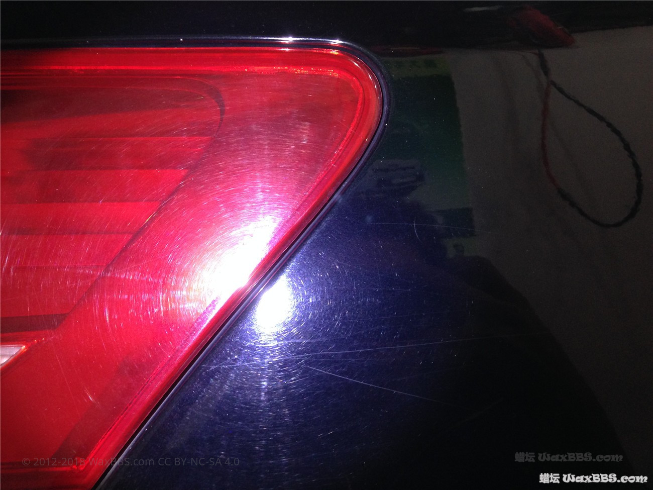

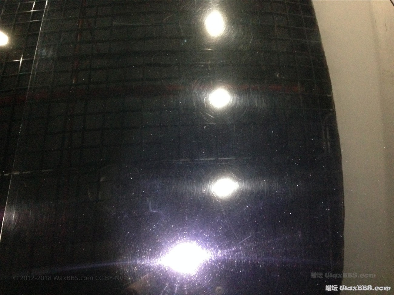

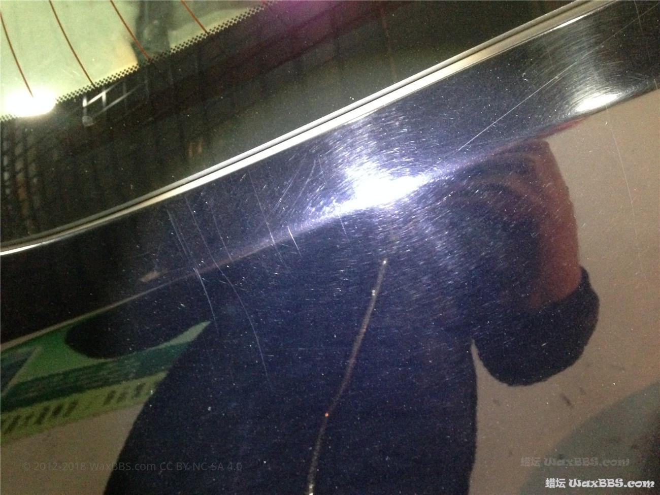

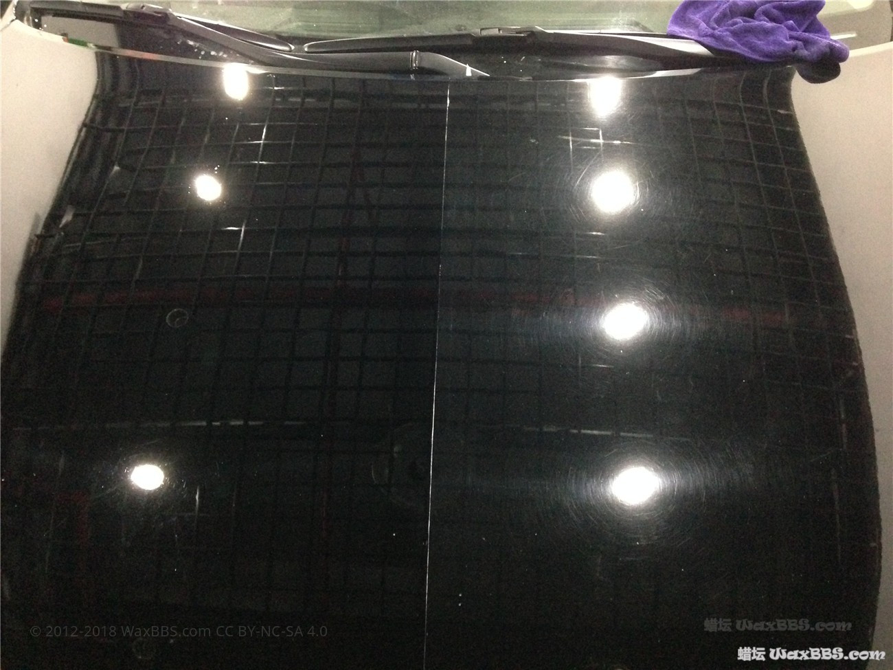

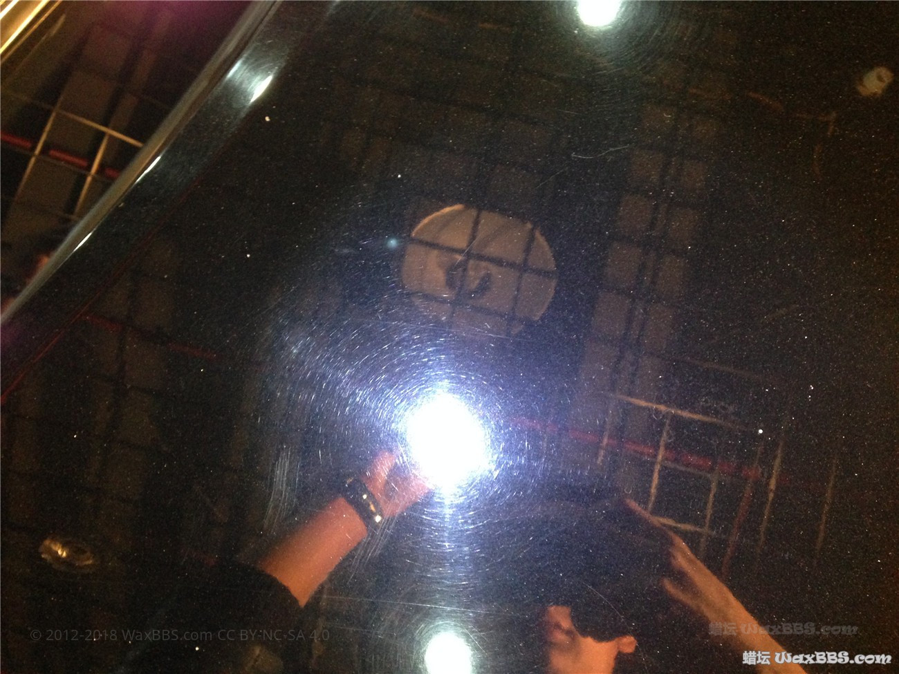

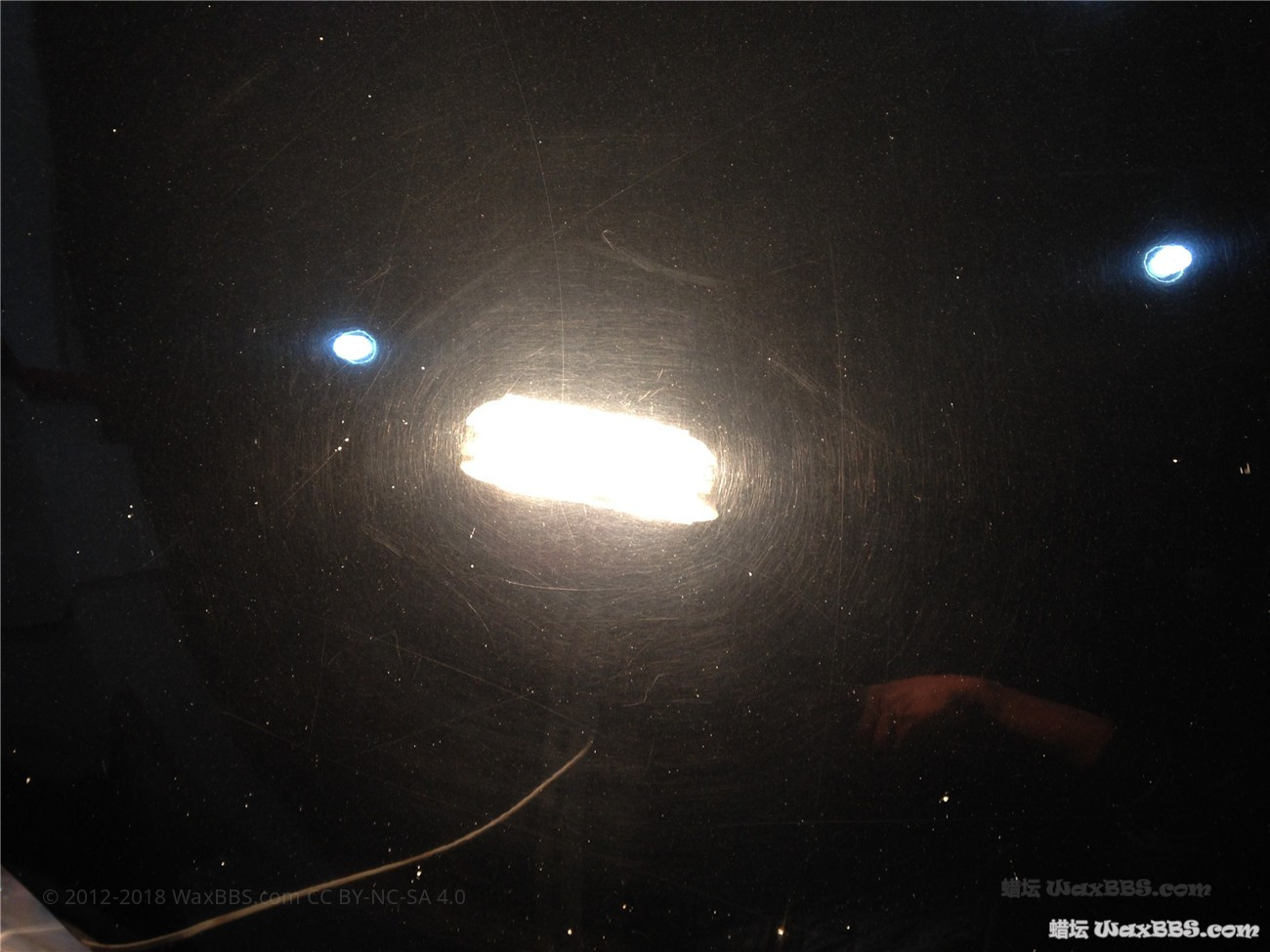

面对满车的太阳纹,我哭了。

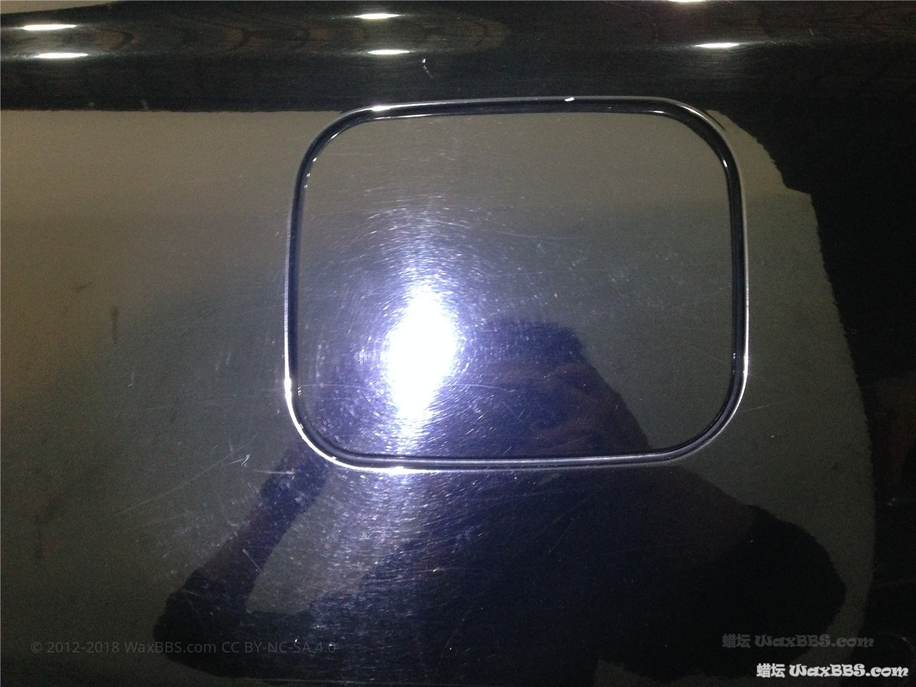

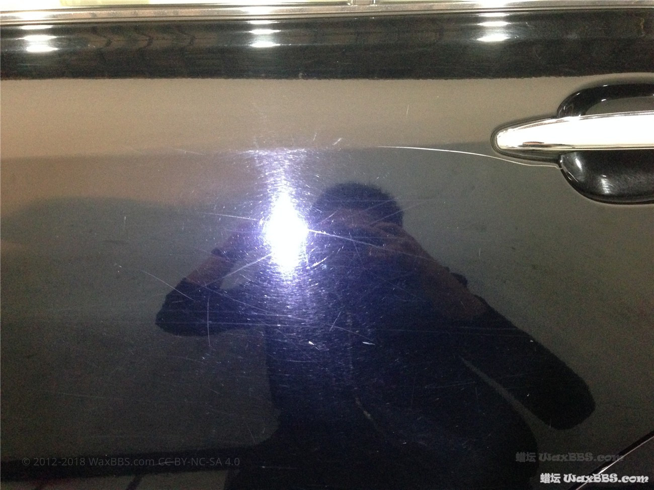

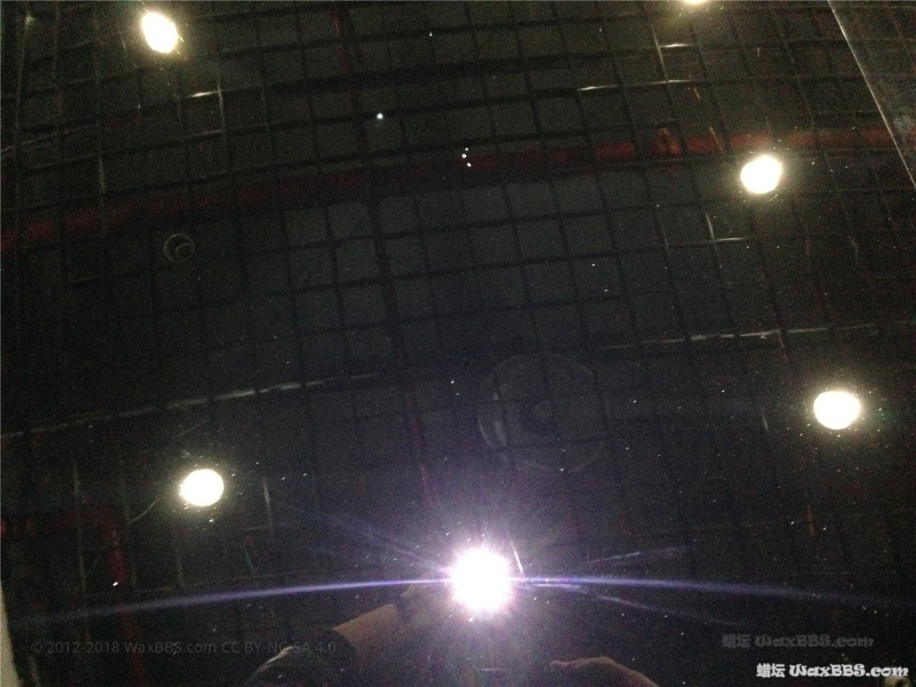

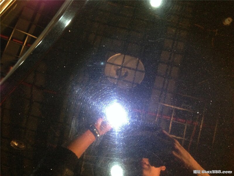

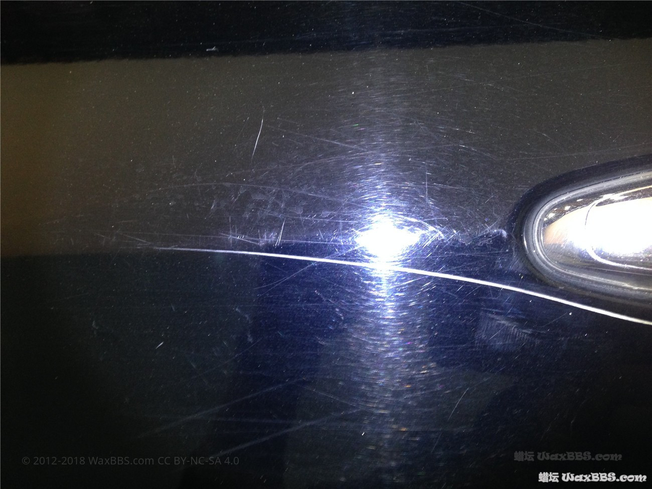

今天晚上就洗了车,全车细节清洗,柏油粘土过了下,
顺便试抛了半个引擎盖。 用2000的莎过, 用M85一下子抛不过去啊?这是为什么? 半个引擎盖我用M85来来回回抛了一个小时,才抛的看起来还算满意。还需要用DA过两遍
问题。1 你们用85抛很容易抛去2000的莎纸印吗?
2你们面对这样的车况,用什么产品 流程。
3用羊毛盘会容易一些吧。85配什么盘比较好?
4不知道我操作上会不会有什么不对。 我就是走:弓“字 保持一定的下压力,慢慢的移动。 一个小时就这么过去了 .gif)

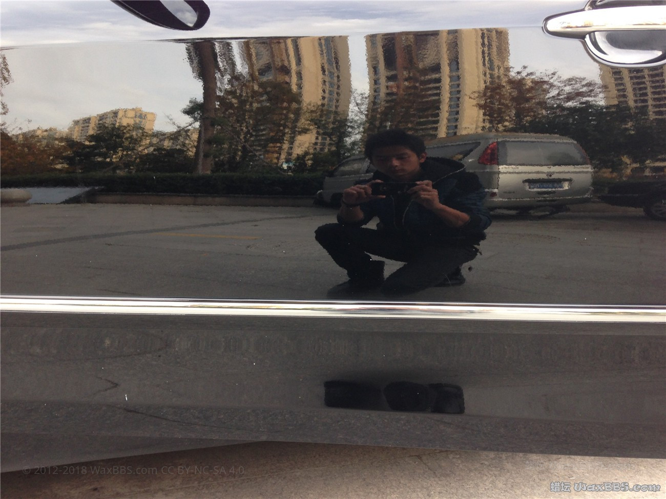

下面是完工后的图, 中间没有拍, 也不好拍, 感冒 头晕 坚持做好这台车, 和老板说休息, 睡觉
