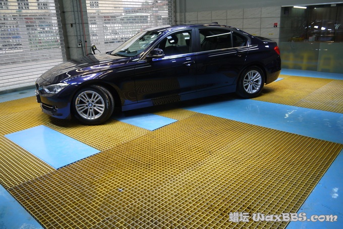

首先是检查车身状况,判别如何清洗维护会更加有效。

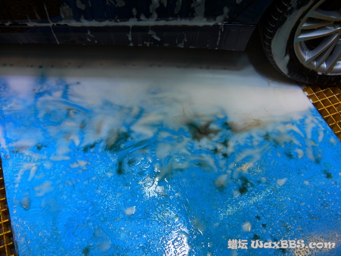

车身布满的泥污,还好之前有打蜡,不然污染更加严重了。
面对这样的情况,很明显这是汽油添加剂的添加洒漏,而不是汽油
421

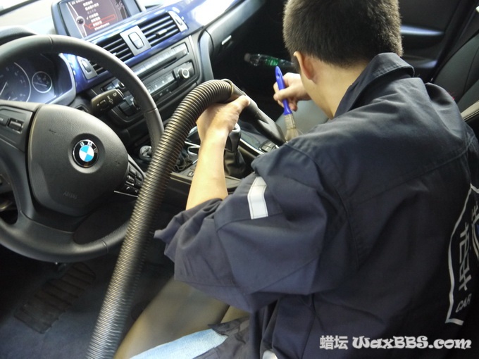

我们是从内到外地清洁出来。主要目的是为了等待刹车系统和引擎室的冷却。避免高温的部件受冷变形。

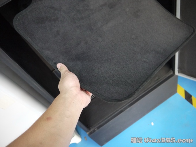

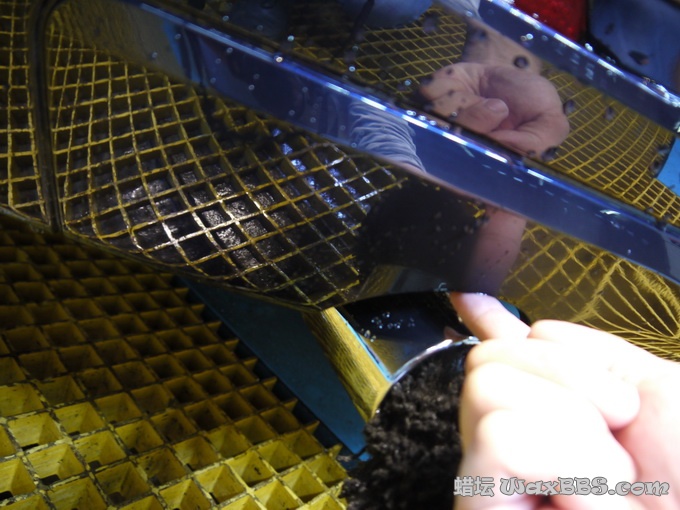

移出地毯进行清洗
室内的细节N多!!每台车结构不同,付出的时间和人力也不一样。运气好,车主爱车的,就十分钟左右搞定洗车,倒霉的话,30分钟未必能吸干净。

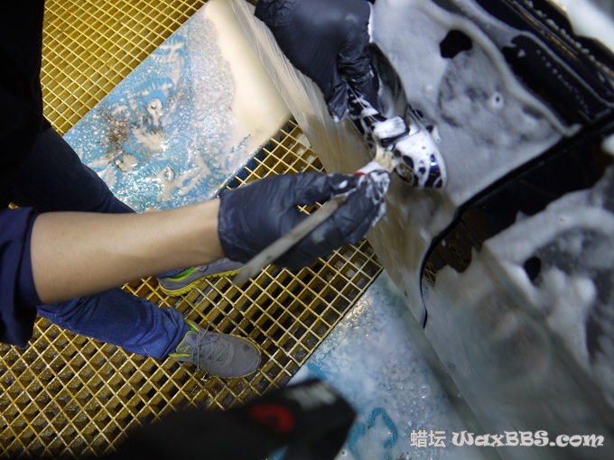

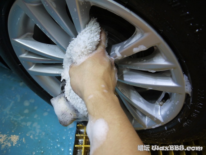

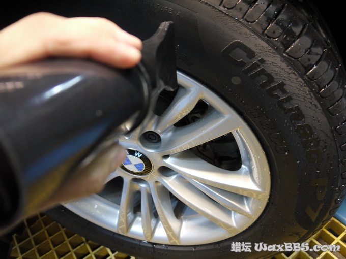

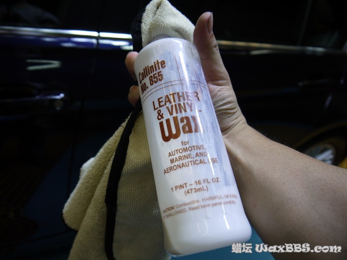

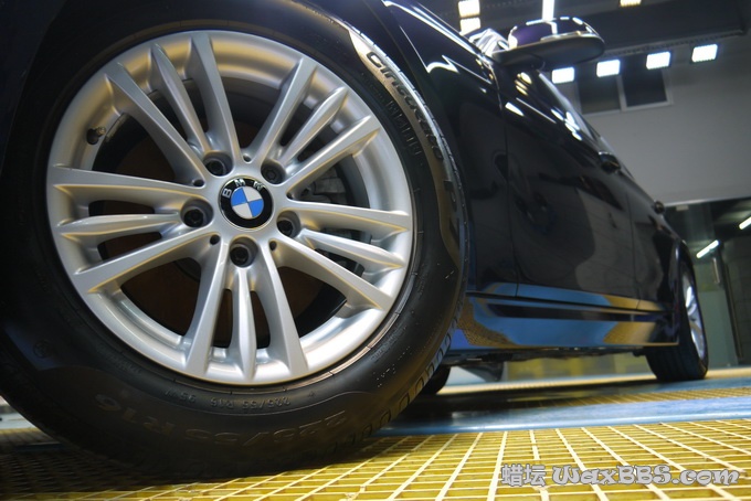

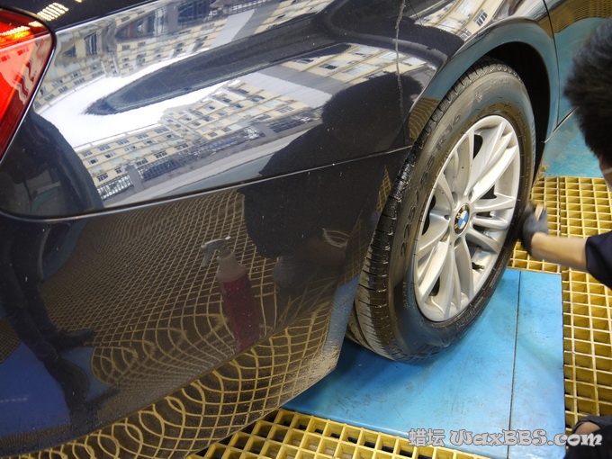

室内的内饰皮革还有门轴等等护理完毕后,开始清洗轮胎。

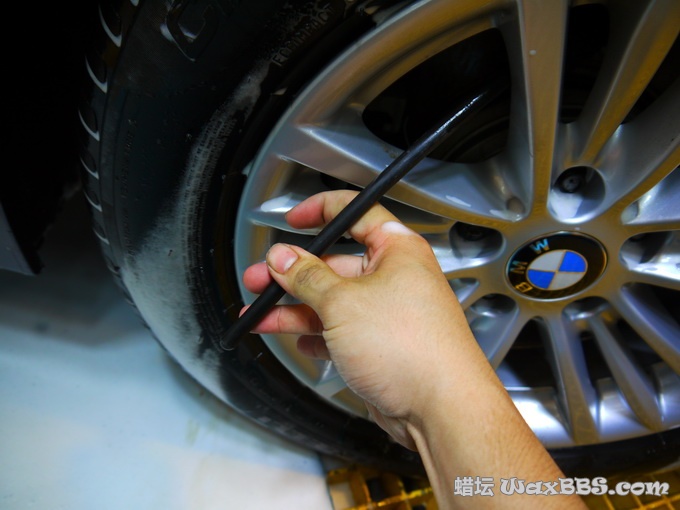

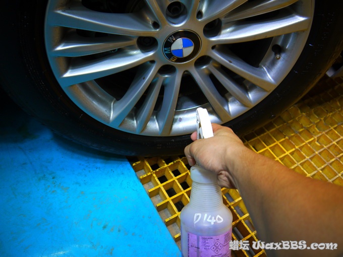

我们假如碰到很多的刹车粉尘的时候,可以先喷上轮圈清洁剂进行预洗,松散刹车粉尘。接下来工作会更加轻松。

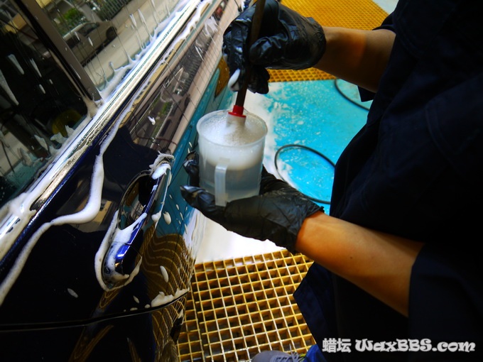

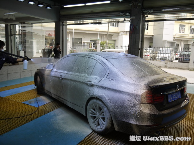

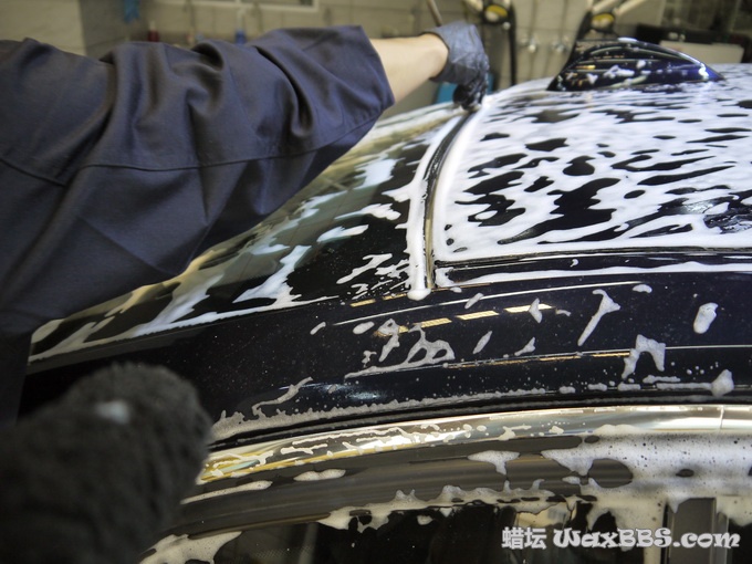

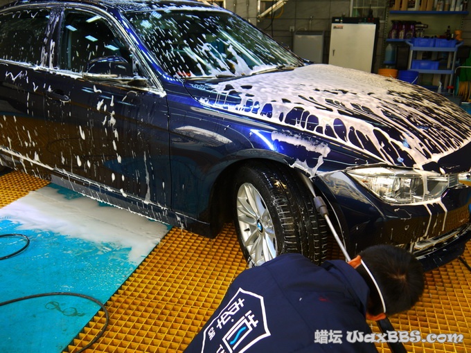

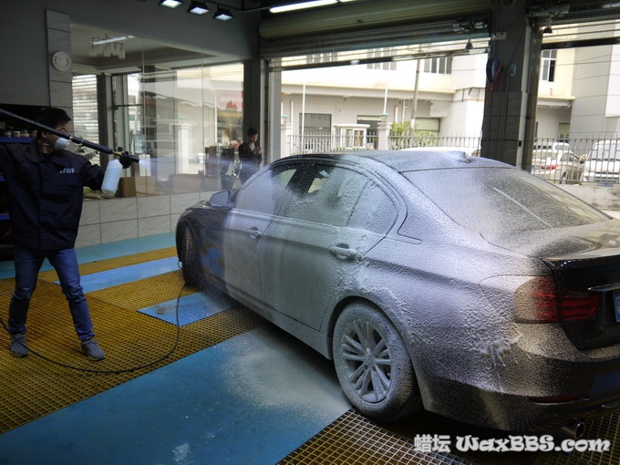

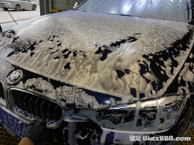

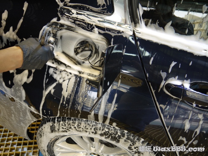

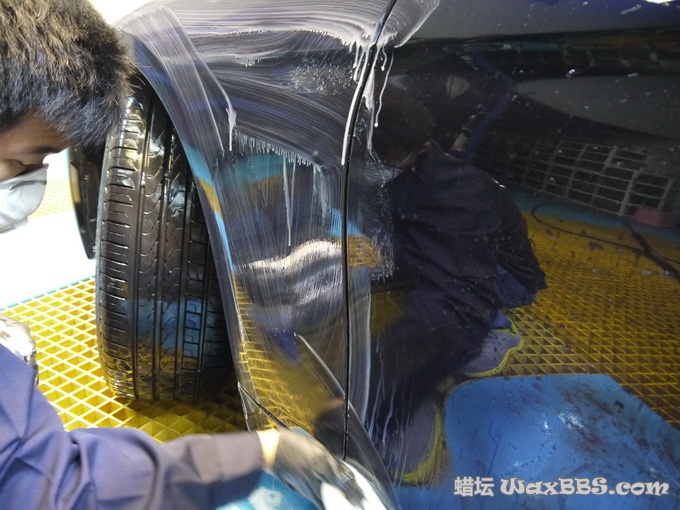

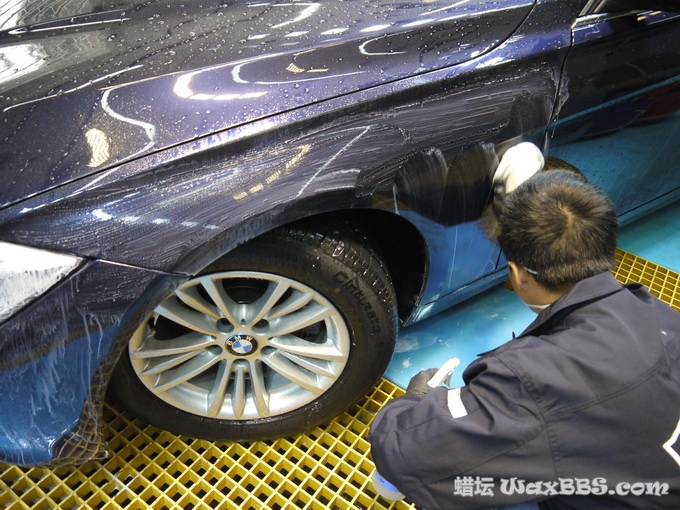

调配好的预洗液,用泡沫壶喷淋全车。

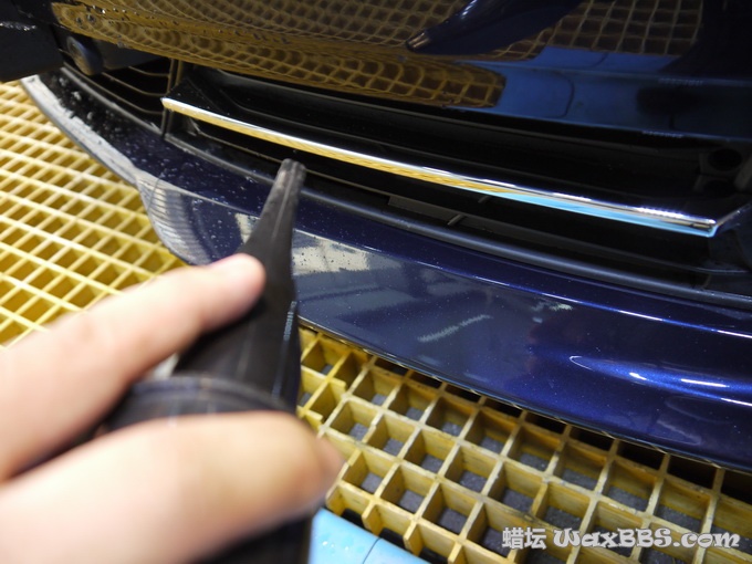

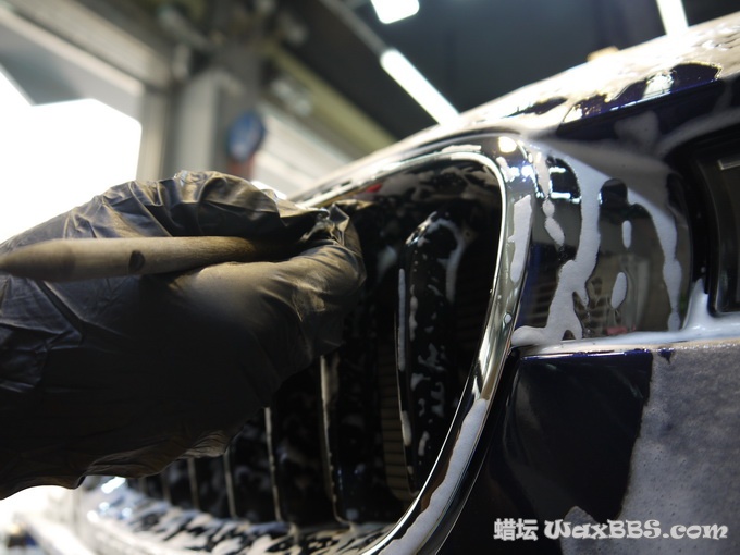

细节缝隙的清洁。
把一切你看到,想到,做得到的细节统统都做好。

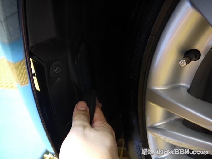

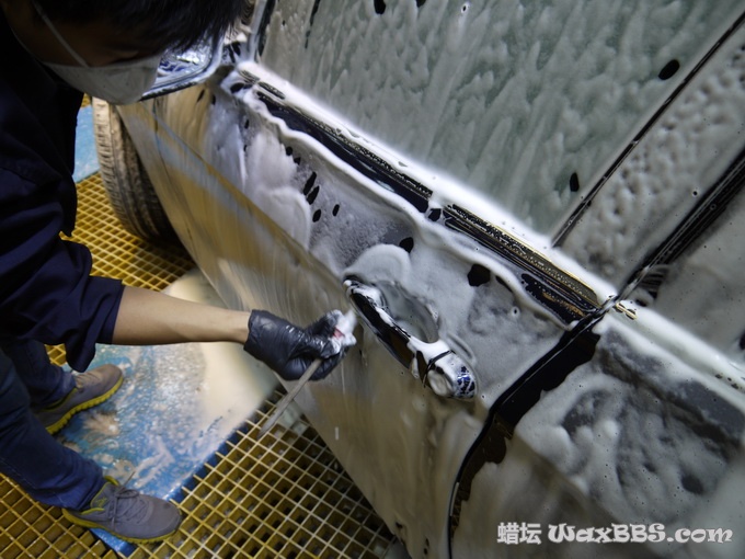

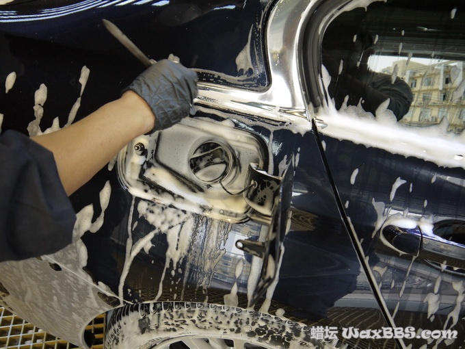

施工的时候,只有1~2个角度是不行的。多角度,蹲下来。趴下来检查。

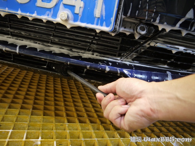

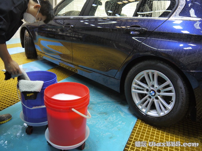

不要以为只有两桶水洗车法只适合于洗车手套!其实笔形刷也要时刻保持干净。
预洗会帮你把那些泥沙松散并带走落下。

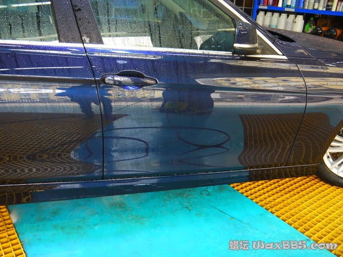

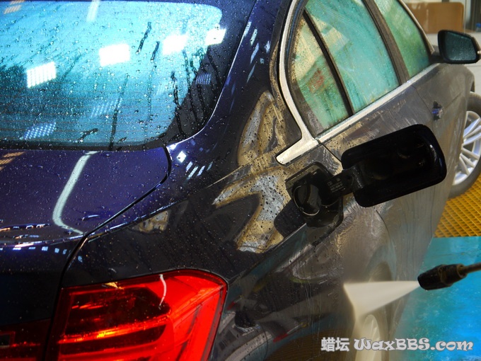

高压枪冲洗。还是要多角度!特别是那些车身底部,越是难发现越要洗。

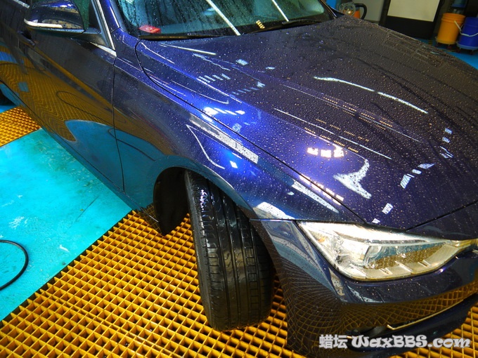

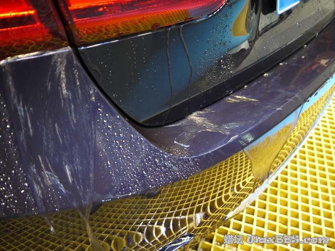

经过预洗,即使只是冲洗,也能看出车身是比较洁净的。这不单单是预洗的问题,关键还是之前打的蜡,它所具有的抗污性能。

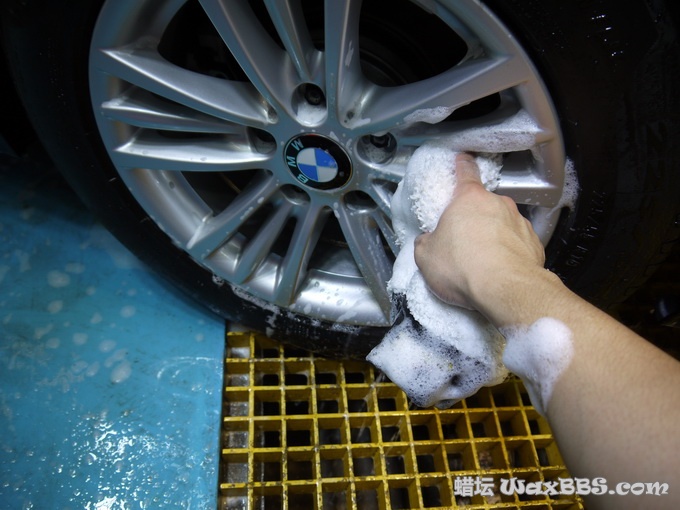

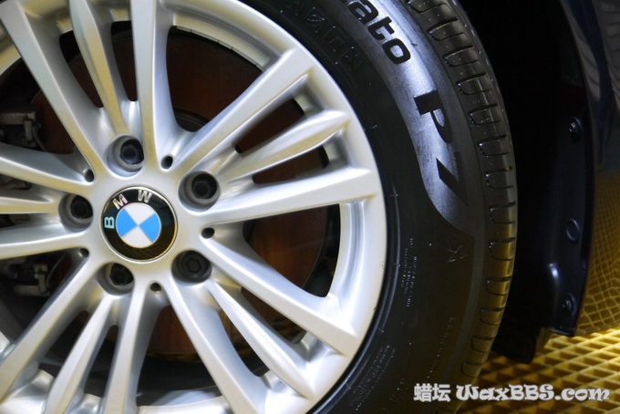

轮圈的清洁也是需要全方位地细心呵护。
温水洗车真的不奢侈,只要你的设备给力!其实很省电的!但车身会得到一个十分温和的清洗过程!
调配洗车液,做到足量,但不要浪费!
一定要保持手套的洁净度,安全科学地去洗车。

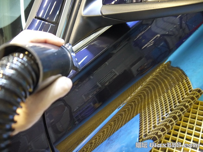

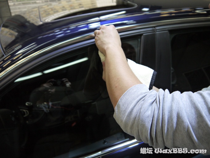

车身外观清洁完毕后,打开门边,把上面的轻微浮尘也擦拭一遍。
一般车身擦拭完毕,我们会拿一些相对较旧

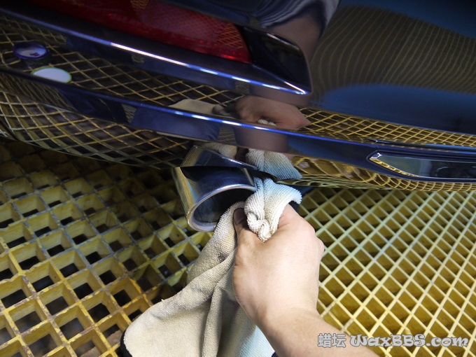

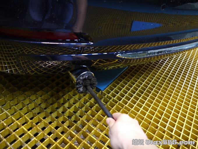

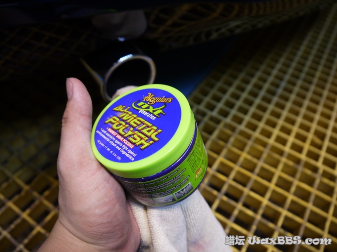

排气管也得洗,这是基友的灵魂:菊花!
这些细节,假如洗不干净,上蜡的时候,很容易就会造成二次污染。所以需要我们的注意!

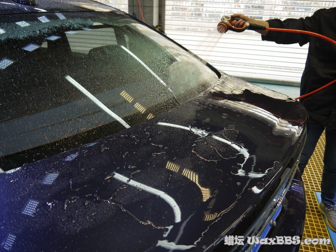

过水,
我们不会拿着高压枪狂冲猛射!而是采用低速水流,把这些有可能藏在门边里面的污物流走。
所有的缝隙都必须反复冲水,直至没有脏污流出,出来的水是完全清澈透明的,就基本合格了。

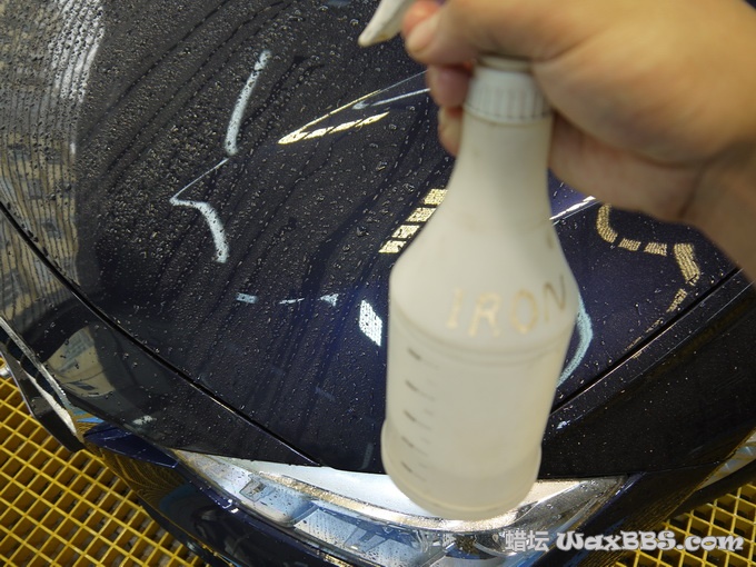

铁粉剂。作用是:可以松散或者移金属粉尘污染。

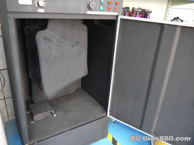

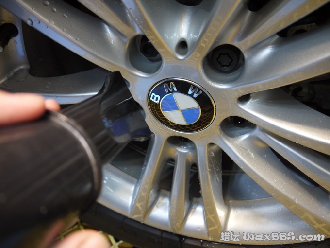

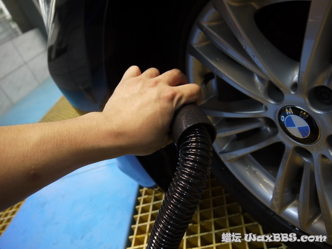

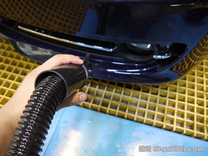

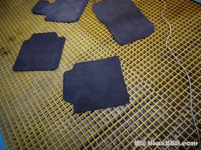

施工过程中,我们会把地毯烘干。不然放到车上很容易发霉,产生霉菌的话,从而影响驾驶员健康。

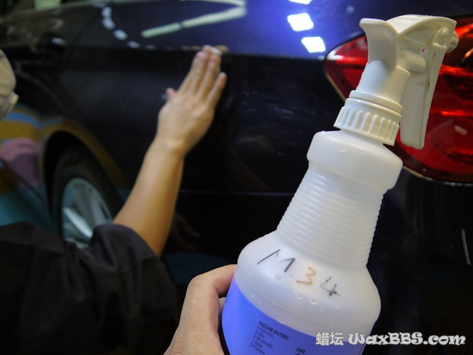

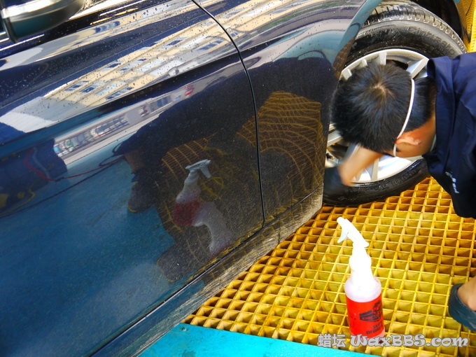

粘土,润滑剂一定要足量,绝对不能剩!!

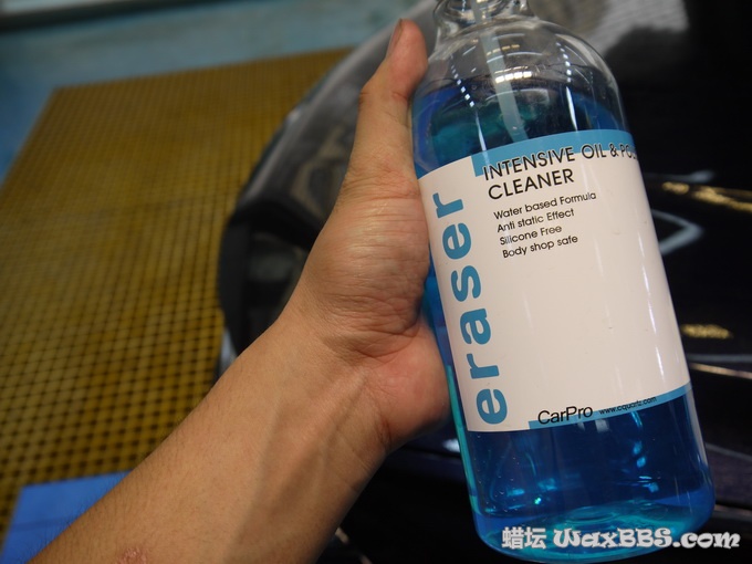

收干水份后,去除表面的油脂。提高蜡的附着能力。

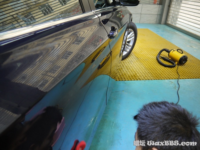

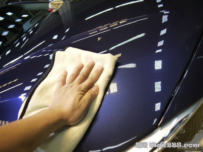

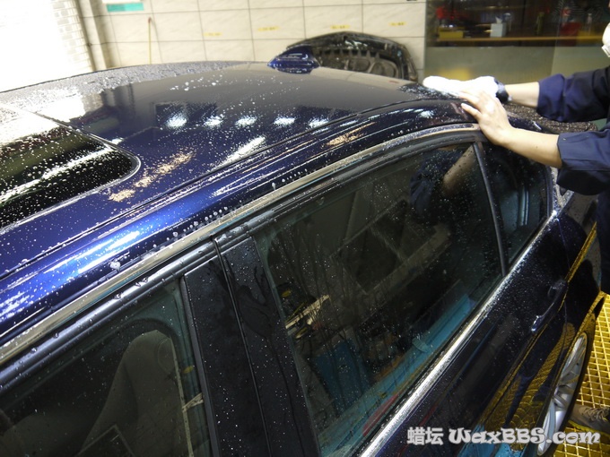

收干车身所有一切可见或不可见的水份。

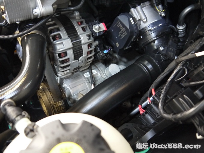

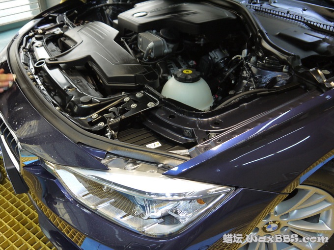

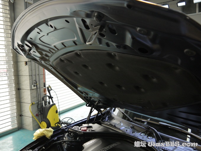

发动机舱也打开,收干边缘飞溅进去的水份。

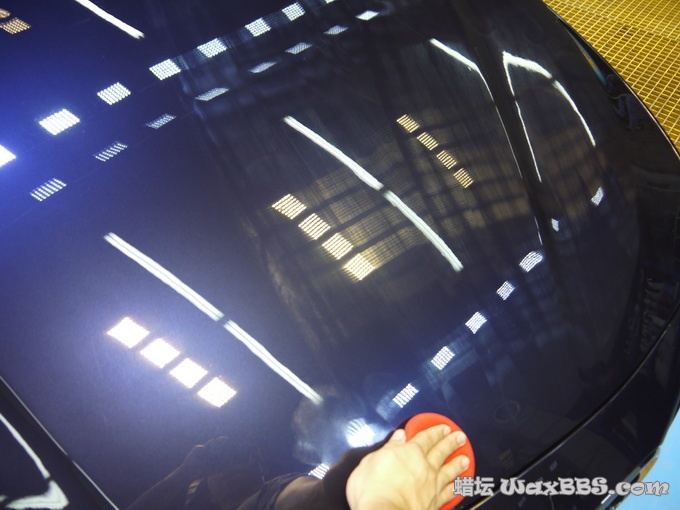

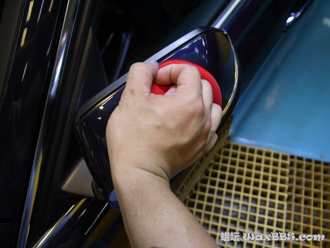

一个技师是否纯熟,看他的上蜡手势和方法就知道了。

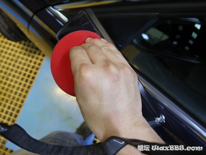

推开蜡品的时候,要注意细节安全,
手指顶边法是一个非常好的上蜡手法!

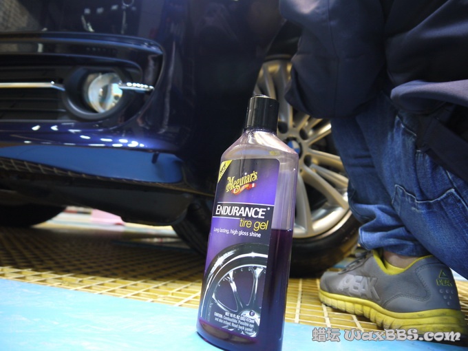

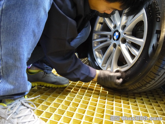

等待下蜡的期间,当然不会浪费多余的时间,上轮胎蜡等等。。。

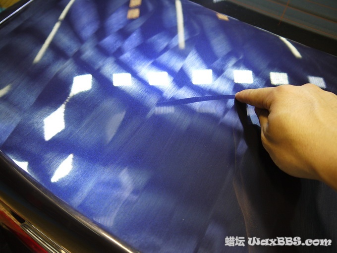

手指检验法判断下蜡时机。

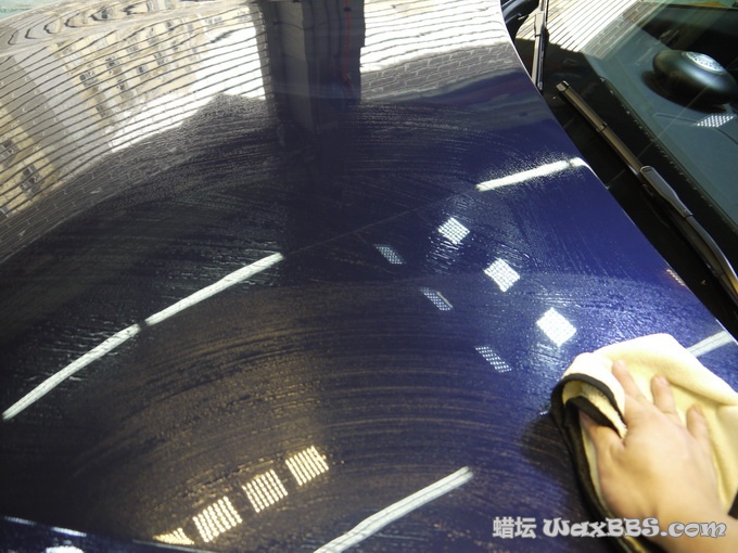

下蜡,手法要求是贴平车身线条,越是细节的地方越需要我们做好!

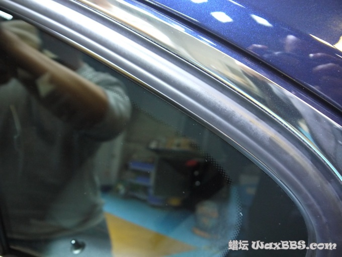

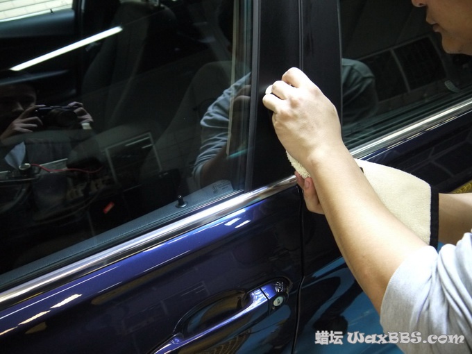

外饰条的清洁,不想太油亮,想要自然,首选这货{:258:}

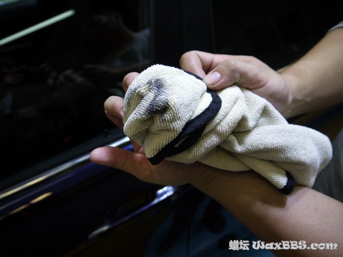

看,毛巾很脏,证明了一件事,假如你不去做!这条饰条就会越来越脏,越来越糟糕!这是detailer必须拥有和坚持的理念!
左右对比下!

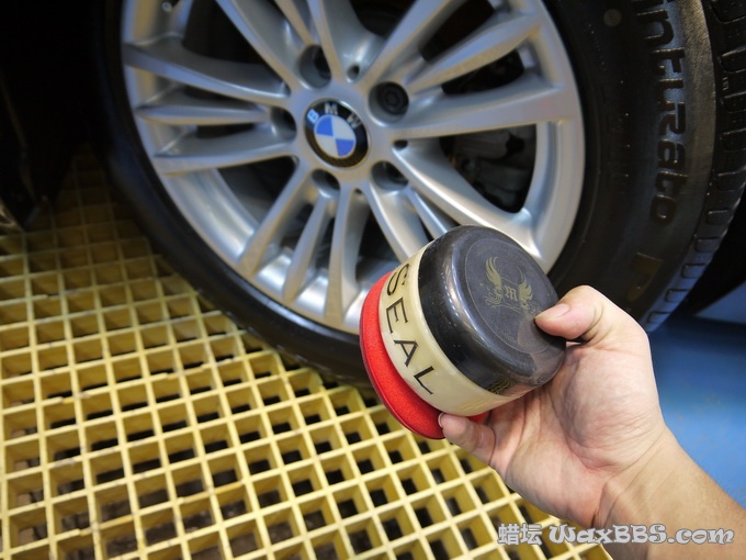

轮圈封体蜡,只是最后上的。完全不影响前面的任何施工。而且轮圈也得到足够的干燥

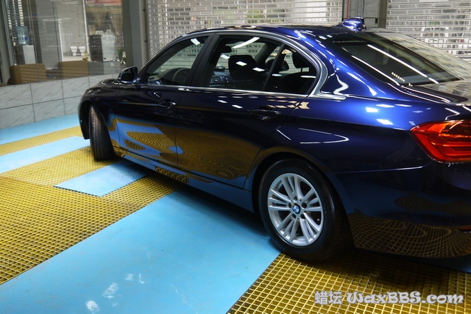

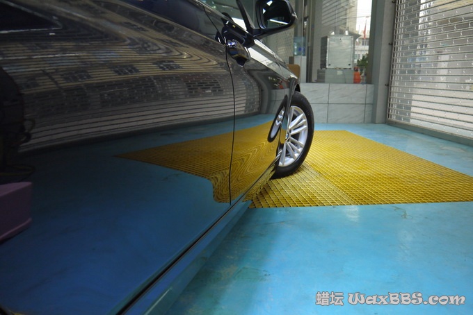

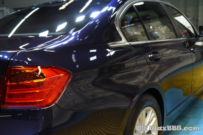

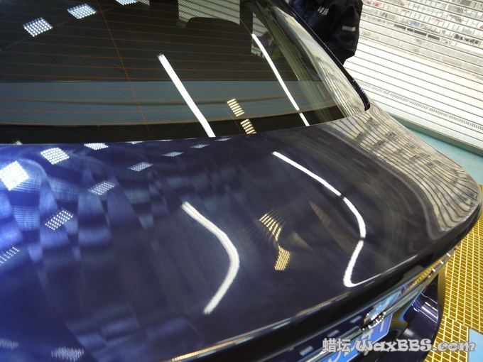

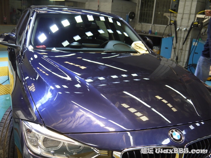

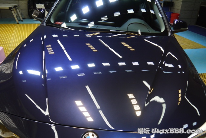

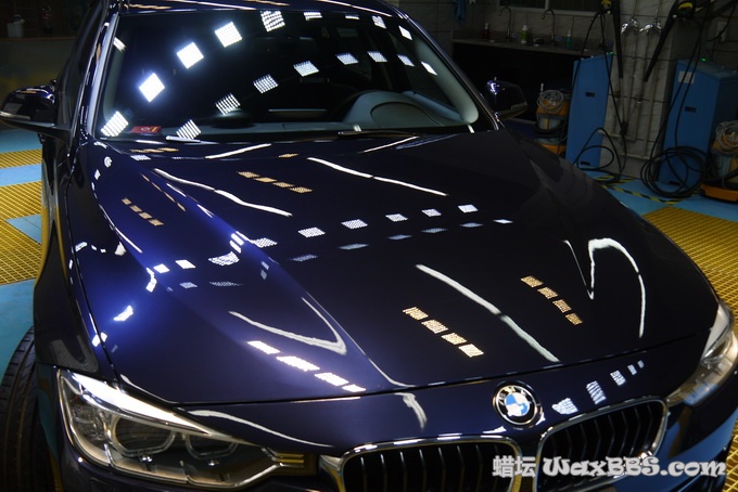

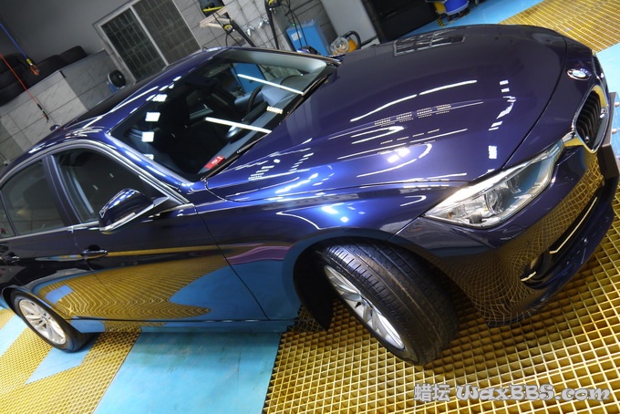

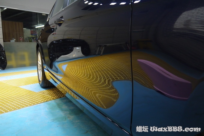

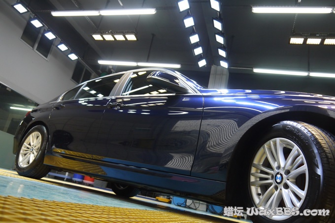

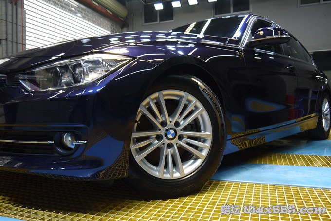

下面就展示下成果。

这个地毯烘干机大约烘干要多久呢??
圈丝地垫就不需要了吧?
