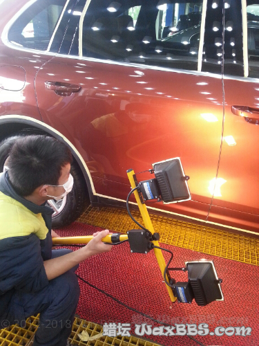

先声明:不是来炫耀的,是来请教大师们灯光该如和布局。
豆腐
2013-08-24
主要是看不见抛光留下的炫光纹,求改进、求解答。在屋外就能看见眩光了,总不能把弄到室外抛吧!

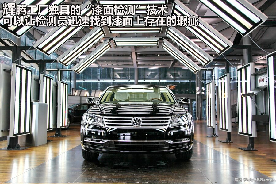

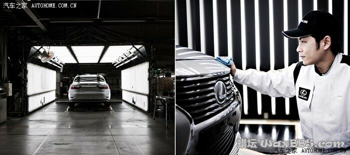

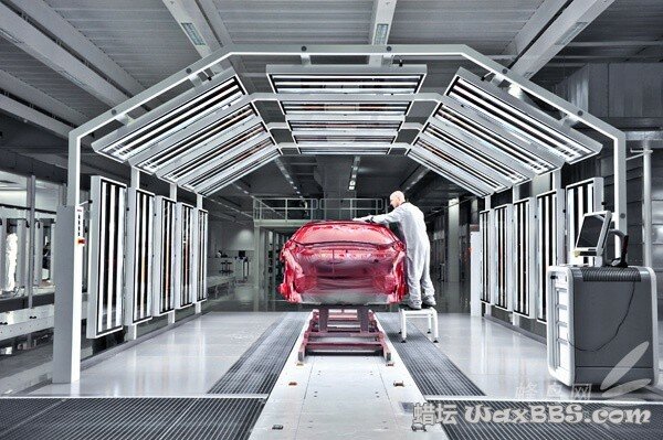

很多车厂漆检也是这种灯,比如雷克萨斯、德国大众辉腾生产线、迈凯仑等等。
但他们的重点是漆面平整度和生产工艺中的瑕疵,与我们的用途看似一样,其实有着根本的不同。
生产线漆检主要是避免硅酮类材料的挥发气体或颗粒等都会影响最终的喷涂外观。出现类似火山口状况,也就是产生缩孔。
而我们是使用过程中的漆面损伤修复,找出太阳纹、抛光炫光、划痕等。
如果哪个店能有这种灯光,也是很牛B的了。造价相当高。
下图哪个牛?呵呵。我打算两种灯光相结合。
注意看暖白光是更容易找到使用损伤的,辉腾就是暖白和白光相交,这种平行光可以看出漆面生产中发生的问题,尤其是平整度和缩点。
平行光也要有,但数量不需要这么变态,我们店用的话,点射光不能少,不然蛛网纹(太阳纹)炫光纹就不容易找到了;当然泛光可以方便大面积捕抓划痕,参考一下明仔的灯光,汽美店用不能说十全十美,但是已经很先进了。

楼主可以在每组灯间加几个点射灯和泛光灯。用来捕纹很方便。

楼上几位其实的讨论是毫无意义的,很好的灯光又如何?施工过程以及施工完的效果才是作为一家店的服务重点。
20个太阳照着车身都没用,干不好就是干不好。干得好的话,只用手机屏幕检验漆面都一样完爆其他人。
