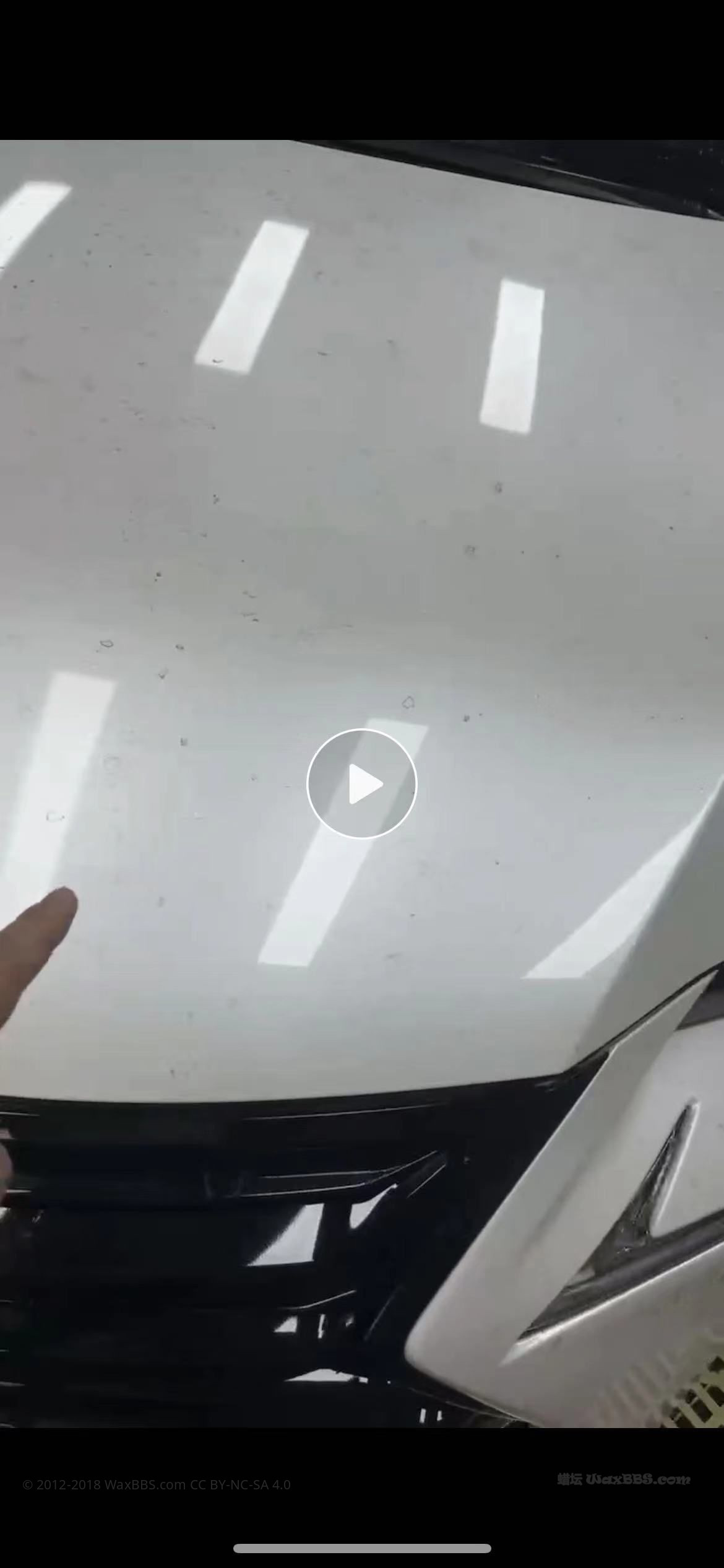

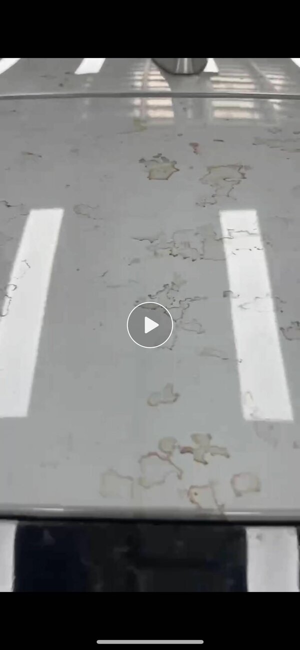

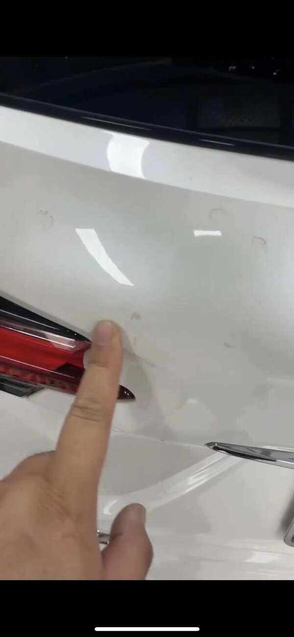

自己洗车已经四年了,但自己的车从来没有这样严重过,不是树汁粘粘透明的那种,是小果实熟烂了掉下来没清理的那种,黄黄的而且晒过一周了,昨晚洗车痛苦死了,怎么都清理不掉(时间有限没有用清洁蜡推)
1)已经洗过车了,用过柏油、75度酒精,跑过洗车泥,用过自洁素都无法清理。
2)手上有龟牌清洁蜡和美光抛光蜡,也有抛光机(抛光棉有短毛、长毛、细中粗海棉盘)
问题是:因为抛光机是新购的只用过两三次小面积的抛光作业,还不太知道抛光蜡与抛光盘的搭配,所以抛光是备选方案,如果一定要抛光的话能不能洗车后直接就抛光这些污迹?清洁蜡是可以清理的,但整车平面都是这样的污迹了,太费时间了,有没有省时省力的方法呢?诚心求教各位达人,谢谢了

洗车泥是哪种?这看上去用粗的洗车泥就洗得掉。不过这种我都是先用3D的虫尸泡一两分钟冲水再粗洗车泥的
sunrace
2020-07-03
JS
洗车泥就是普通的,并不粗只是平时打蜡前跑的那种洗车泥,前天晚上花了3个小时自己全车抛光去掉了,真要命的。
