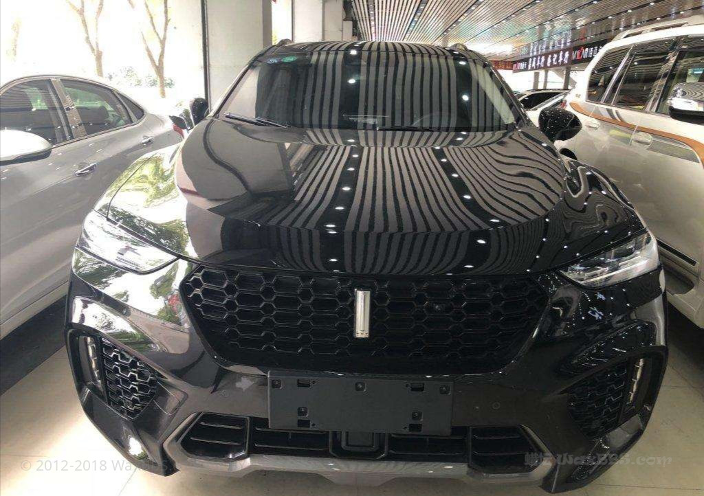

附一张今天下午准备提的车。

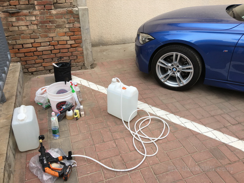

你没有场地可以买锂电池洗车机,外加两个20L水桶找个停车位就够了。否则你一路开回来都是土,再打蜡更糟糕。
买回来赶紧做封体保护,平均1-2个月一次,中途镀晶喷雾或者水激活维护就行了。
锂电池洗车机缺点只是效率低,但洗好车没问题,用花洒洗车只有0.2BAR。锂电池的WG629E 22BAR/ WG630 24BAR。
