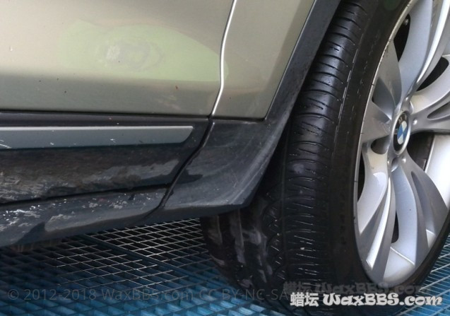

今日求助朋友的X3塑料包围溅到水泥好长时间,有些部位水泥厚度会达到2-3MM。有什么办法去除又不会刮花塑料包围呢

看来这种长时间的水泥,只有一点一点的用刀子扣,然后一边上水泥清除剂,一点一点的弄,这样的情况一般没有一喷一擦就能弄掉的产品吧?

在不乱花的情况下 要把塑料上面的水泥处理掉 难度不小 而且看你照片上的样子 都已经花了。因为凝固时间不同 标号不同 导致在药剂浓度上的把控就不是那么容易了 慢慢用各种处理剂侵泡 试验处理。 再做塑料件染色修复处理吧。
