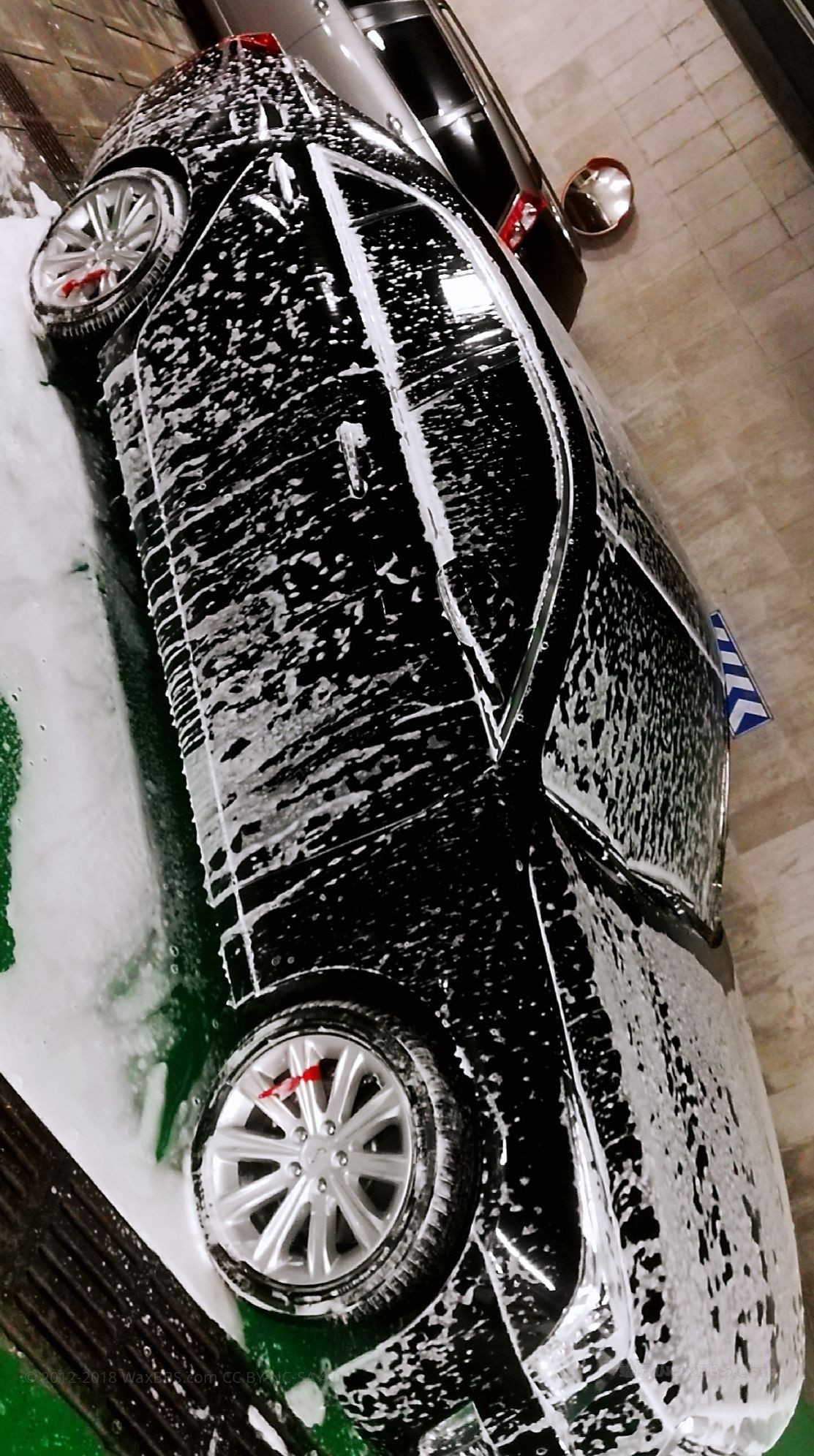

所以我特别佩服,我在没有实践的情况下,查阅多少资料,多么详细,真干起来,完全不一样。所以问一下,周六撸没撸?感觉如何?
撸了,真的很累,从晚上七点撸到12点,操作实在不熟练,而且两桶水后,发现还有些水渍,硬点弄不掉,下完蜡,很多蜡影。今天又撸了一次,tm的台州壶用了一次就堵了,没法pa了,没办法用亿力自带的壶凑合了一下,起泡效果跟台州壶没法比,图片是第一次撸的时候d110,1:4留挂一分钟左右的pa效果。
还有鲨鱼蜡用奶油刀弄出来是块状的,打完蜡摸上去疙疙瘩瘩的,是不是没洗干净?
