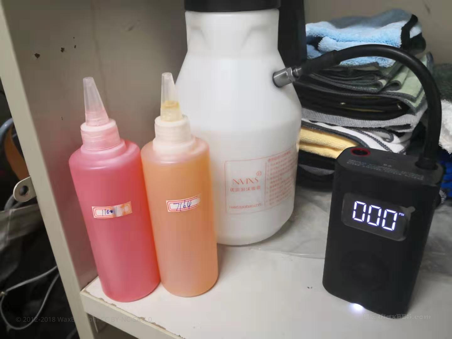

你是因为没有洗车机+PA壶是吗?没关系,上网买这种泡沫喷壶,配合小米充气宝,就可以喷泡沫预洗液了,效果不错的。我是用D110+金装G7164,共喷两遍

浏览附件95139
浏览附件95139
对的 没有设备条件
荆州Detail
2019-08-22
荆州市
你不预洗,就算用两桶水和APC洗,还是会划伤车漆。没条件你试试用洗车液兑水,淋湿车身,尽量湿润软化泥土,再常压水冲洗,加上除铁粉、沥青。最后两桶水洗车,顽固、死角的地方再用APC洗应该很干净了。
