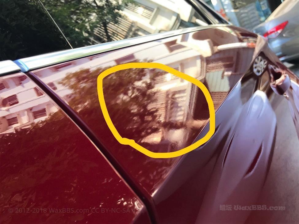

左后车门之前在4s重新喷的漆,昨天洗车发现下图中的圈状缺陷,感觉像橘皮,但不确定,表面摸不出来。不知通过抛光是否可以去除?

正好我也问个问题,就是橘皮纹。橘皮纹的产生跟色漆层有没有关系?色漆层如果喷的不好,会不会出现橘皮纹?那样的话,只抛光清漆层也没有用啊

橘皮的产生可能是以下几点
1油漆调配比例错误(或者搅拌不均匀)
2喷漆师傅走枪不均匀
3喷枪调试错误(出气量,喷油量)

一般来说橘皮只是清漆层的问题,跟色漆层问题不大。

这个是喷漆的问题了,抛光是无法消除的了。用我们这说法就是有点咬漆了!
