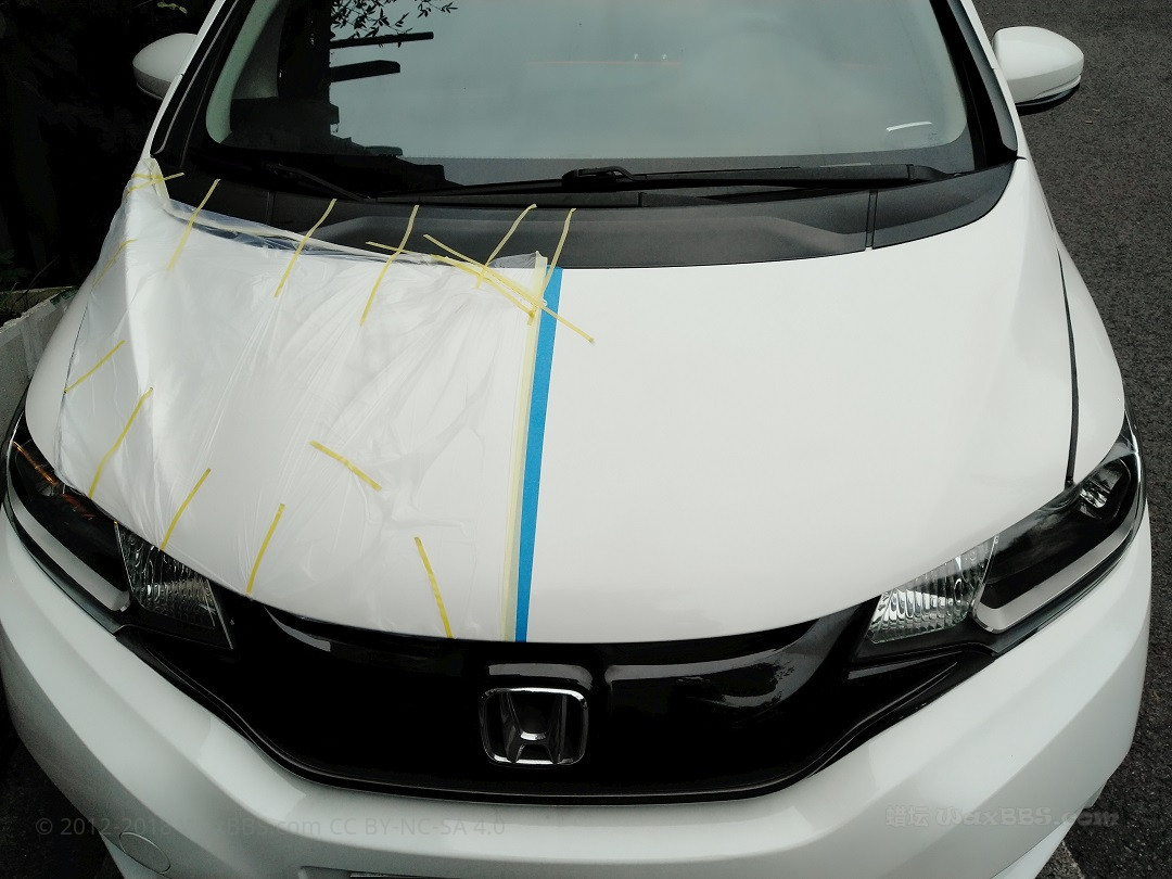

大湿说要这样测试:在车顶或者引擎盖上同样的蜡,然后把引擎盖一半用塑料膜遮蔽包住,然后马上把车开到户外停放一天。然后第二天开始撕掉膜层。开始长期户外使用测试。
我的车是打蜡后直接正常使用,用的引擎盖和普通的蜡做的测试.我的引擎盖温度高对蜡也有很大的影响,好处是测试不用等太久!车门上的蜡持久肯定要好很多的!(非严谨测试,欢迎牛B大师来做)
打蜡后把引擎盖一半用塑料膜遮蔽包住(如图包的是左边哈)然后就开回家正常使用了!

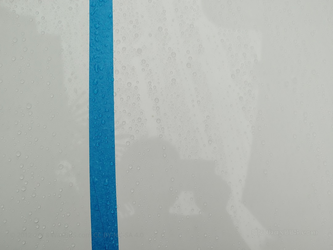

这是半月后第一次洗车.差距不大的!
这是一个月以后了,天气还是这样3天晴2天雨的,还跑了一次长沙来回有900公里了中间还下雨了!

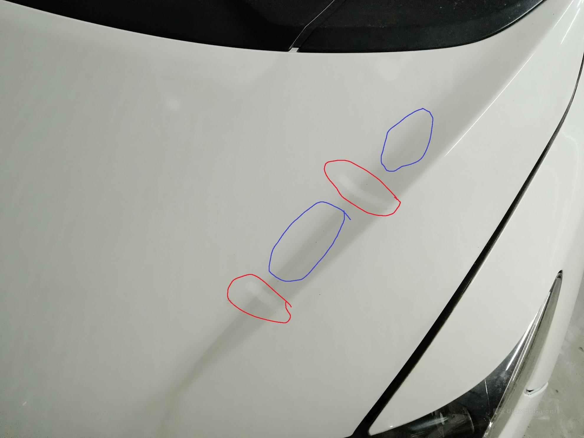

这是没洗车的图,这下差距出来了。蓝色那个雨痕左边保护了的我轻轻地擦了一下雨痕没有了不留一点痕迹。但是右边没保护的轻轻的擦了还是会有薄薄的一层残留擦不掉红色位置。手机拍的图渣,不过我拿单反拍传上来要裁切还是看不清啊,所以凑活着看吧!
