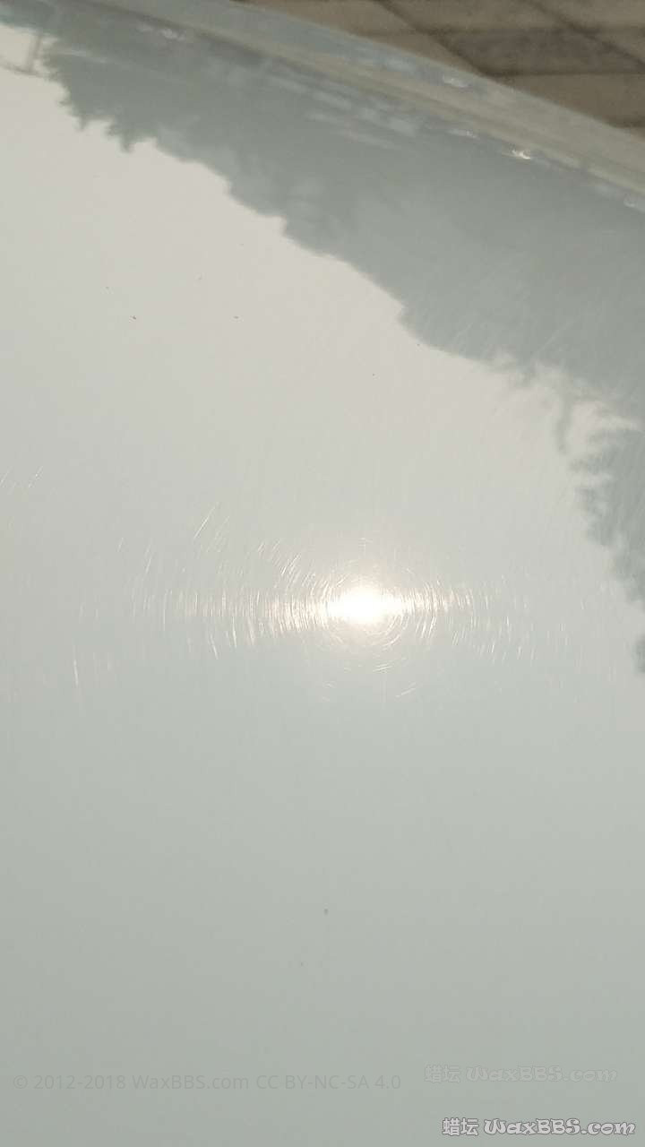

sb如我,用硬海绵擦车上点点导致严重太阳纹,这怎么处理啊。。
simonp
2017-07-04
北京
昨天洗车后,发现车上很多黄色点点,怎么都洗不掉,用手抠了一下可以掉,但是很多,图省事引擎盖就用家里洗碗的硬海绵弄了一下,结果第二天一看,引擎盖上有一20*20面积的很严重的太阳纹,如下图。虽然只有逆光看能看清,但很不爽啊,请问有没有比较方便的自己处理的方法,用划痕蜡或者镁光研磨剂,自己用海绵或毛巾弄一弄可以吗。。
winter
2017-03-09
54
上海
美光有个手抛用的至尊研磨剂 几十块一瓶。这种小范围的 自己可以尝试用手抛。
hitler200303
2015-05-15
82
山东
用的是魔术海绵吧?坛子里这样的负面例子已经不少啦,怎么这么不长记性呢:)
这么小范围,手抛就行啦,最简单的,买瓶龟牌的划痕蜡,用毛巾抛一下,就ok了~
gaobo8574
2016-10-17
94
山东济南
据说 乌龟的划痕蜡 会让漆面整片亚光 据说据说
birmingham
2017-02-22
175
49
天津
用一些盖纹的蜡就行了,大太阳下很多细小的划痕都会很清楚。
ujm
2014-12-06
169
浏览附件85297
真想自己DIY 嗎?
去找個軟墊加上厚不織布...加上研磨劑就是一個手拋盤..
會有點累尤其是如果漆面很硬的話..加油囉
