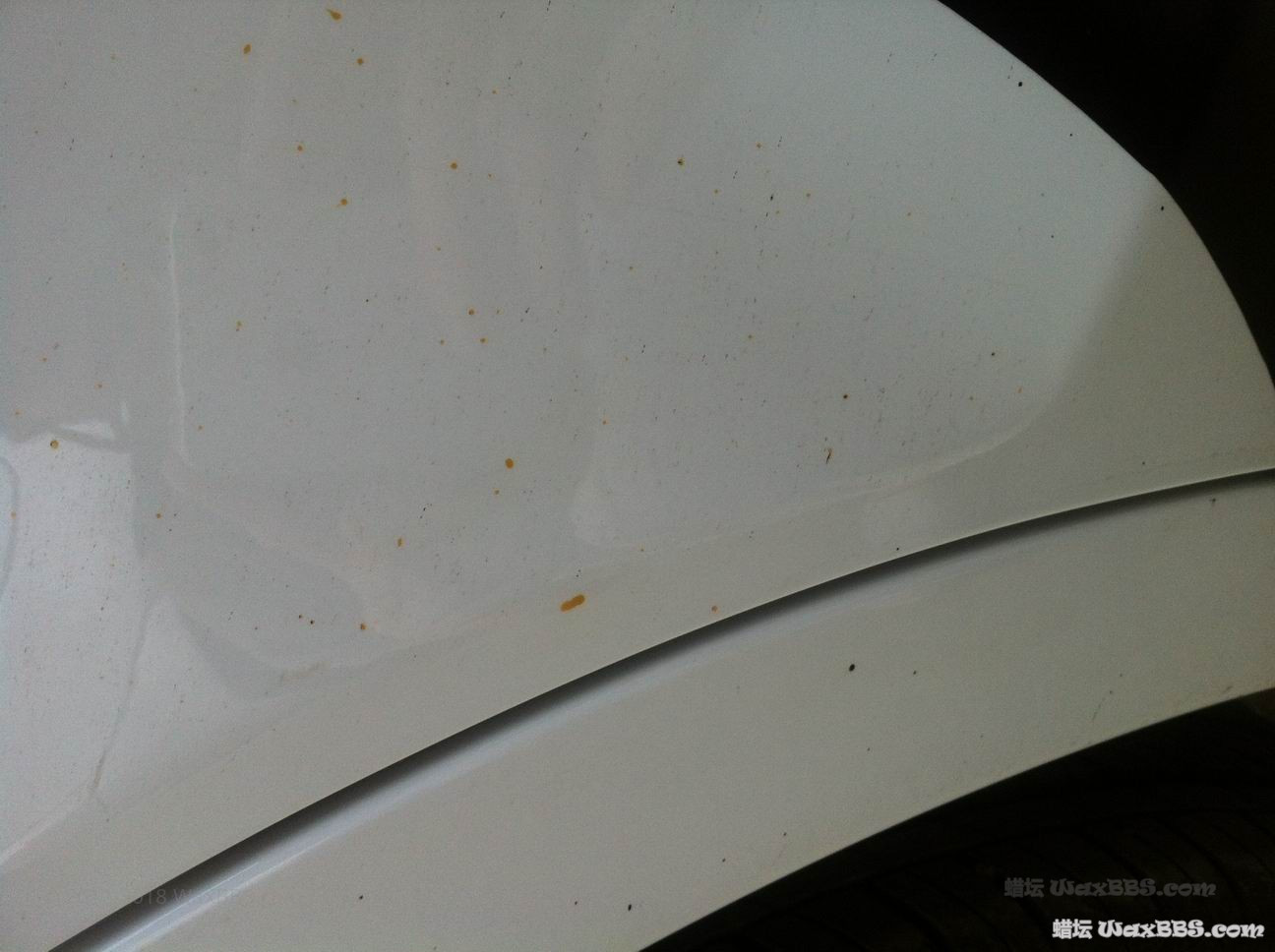

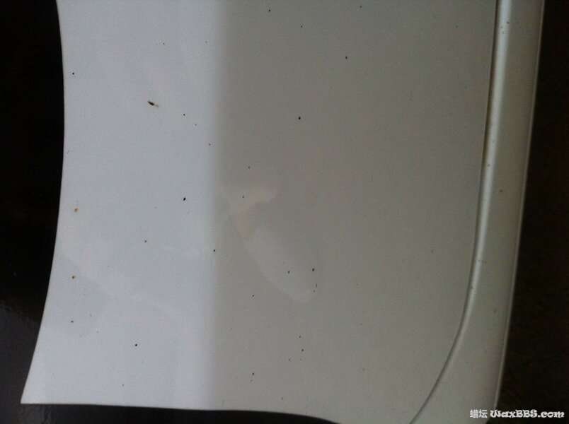

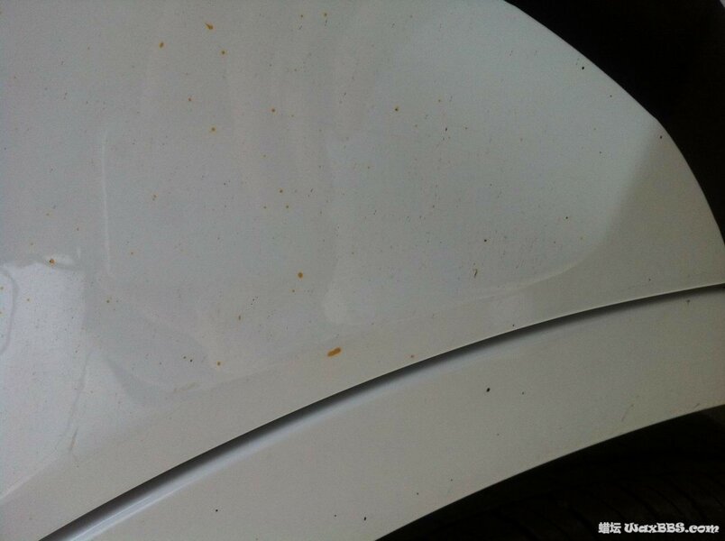

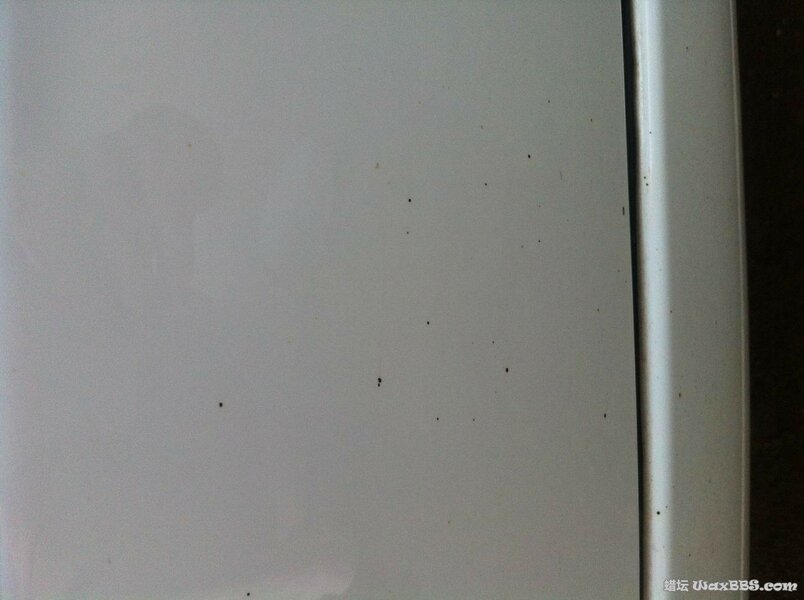

最近几月总是碰到这样的情况,头疼的死。请教大神这到底是什么东西,该如何去除?图为一白色雪佛兰爱唯欧{:38:}开始是黑色一粒一粒的,应该是柏油。
用标榜柏油去除剂清洁后变成一粒一粒黄色的形状。
然后用药剂和洗车泥什么的都无法清除。
头疼的东西。。。。。。

一般的柏油,如果用那种喷雾的柏油清洁剂,是可以去除的,一遍不行就两遍,注意后补的漆面不能停留过久,而且操作过后最好擦干活着冲干净
这种清除过后有黄色的点,第一次见,能不能是清理不及时导致分子相互运动了?

看起来很奇怪,有没有试过其他的柏油剂?
确定粘土已经认真的走过了?有没有试下铁粉剂?

喷上药剂后很快就用毛巾擦,擦完后就变成黄色的了,最近碰到好几台这样的车,都是白色(有两台都是珍珠白)。车子都是新车。
怪兽矿泉水 发表于 2013-7-30 22:01
看看带不带橡胶,现在出现一种新型橡胶柏油沥青。
怪兽哥说对了!
这种情况,没法救!还有某些飞虫,撞击后会爆出黄浆!然后就渗透进去了。本身这种情况就是少做封体打蜡等等的防护。漆面直接裸露在外面。很容易中招的
这种情况,重新烤漆吧!!

我是明仔 发表于 2013-7-30 23:55
怪兽哥说对了!
这种情况,没法救!还有某些飞虫,撞击后会爆出黄浆!然后就渗透进去了。本身这种情况就 ...
这种飞虫我的车子一个车门都是这种飞虫的尸体,已经结硬了,尼玛就像玻璃一样,2000#砂纸都搞不定,我直接无视它了...还好车子是黑色的,不仔细可能远看看不到
89083134
2013-04-26
一粒一粒黑色的应该是柏油,黄色的就不清楚了
LZ摸下是凸起的还是平面?要是渗下去就没办法了~
抛吧,粗抛要是也搞不掉就真没办法了.....
100%是渗透进去!这种情况见太多了!白色的油漆的密度是同类油漆中最小的~意味着分子间隙大,容易吸纳脏污。

处理过几例.如果是清除黑色胶质后出现的黄色.可以试试清洁蜡.有乳化作用..(国产清洁蜡均可)
