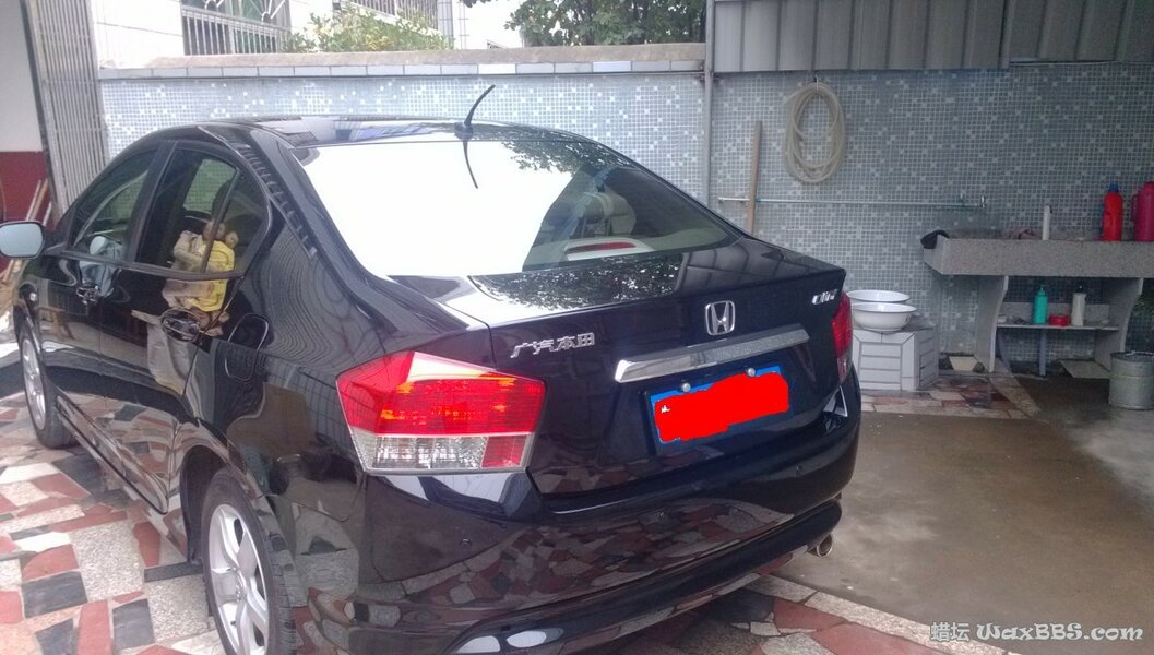

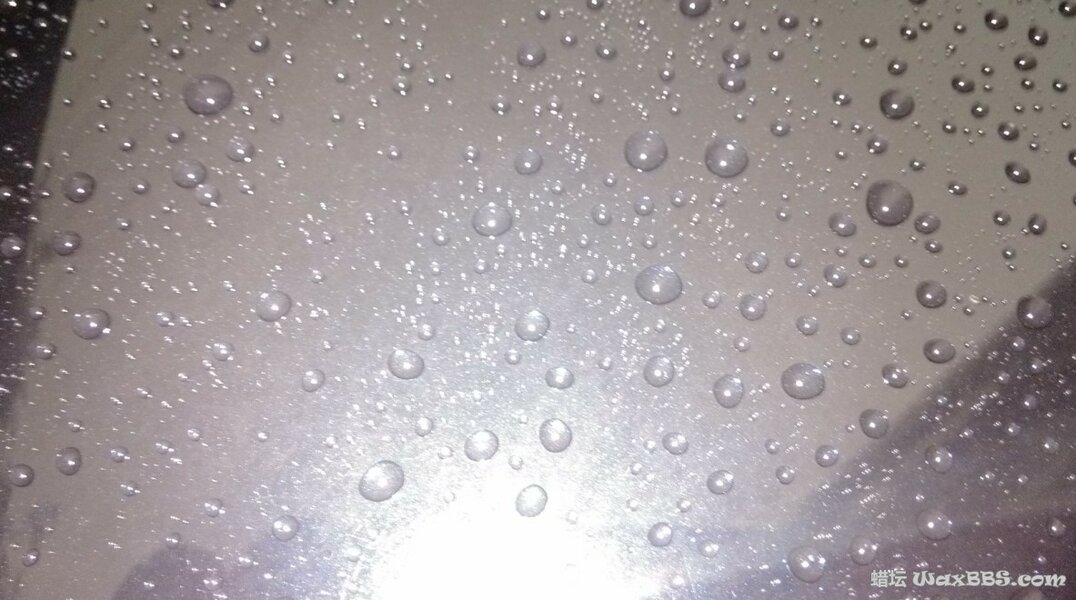

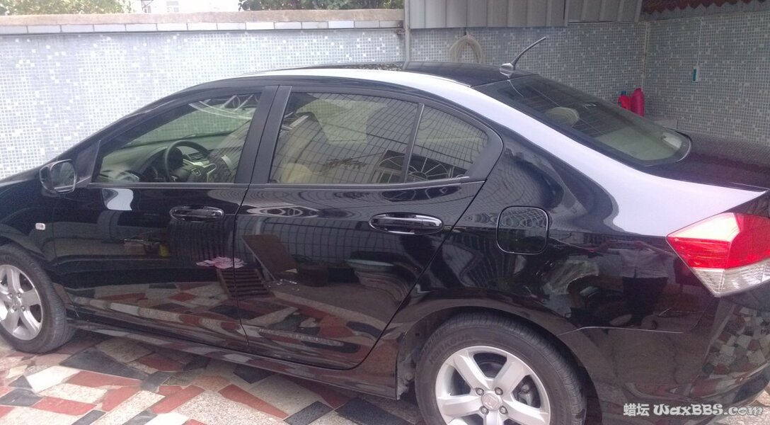

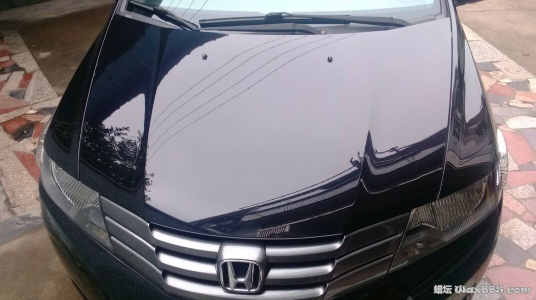

只有结果图 没有对比图 见谅
[/font]
QQ截图20131103142818.jpg QQ截图20131103142656.jpg QQ截图20131103142802.jpg QQ截图20131103142745.jpg 总结:
问题1:DA使用的时候 喷一点M34 操作 没有问题,不过第二次使用的时候,小颗粒粉尘好多好多抛的区域附近到处都是?是产品问题还是其他什么问题
问题2:915下蜡产生了蜡影,大概是10分钟左右下掉,之前明仔分析过产生蜡影的原因,车子不干净,要么上蜡不均匀,要么下蜡过早,搞得现在我都不敢手工上蜡了,还有按照圈圈打好,按流水拉直线,拉完直线感觉突然蜡会干涩,上845不会产生蜡影 奇怪。。

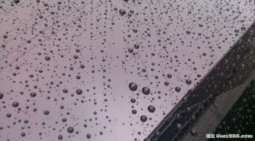

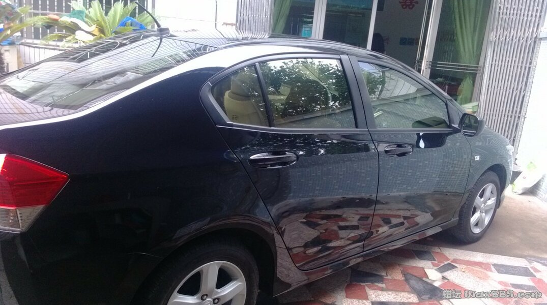

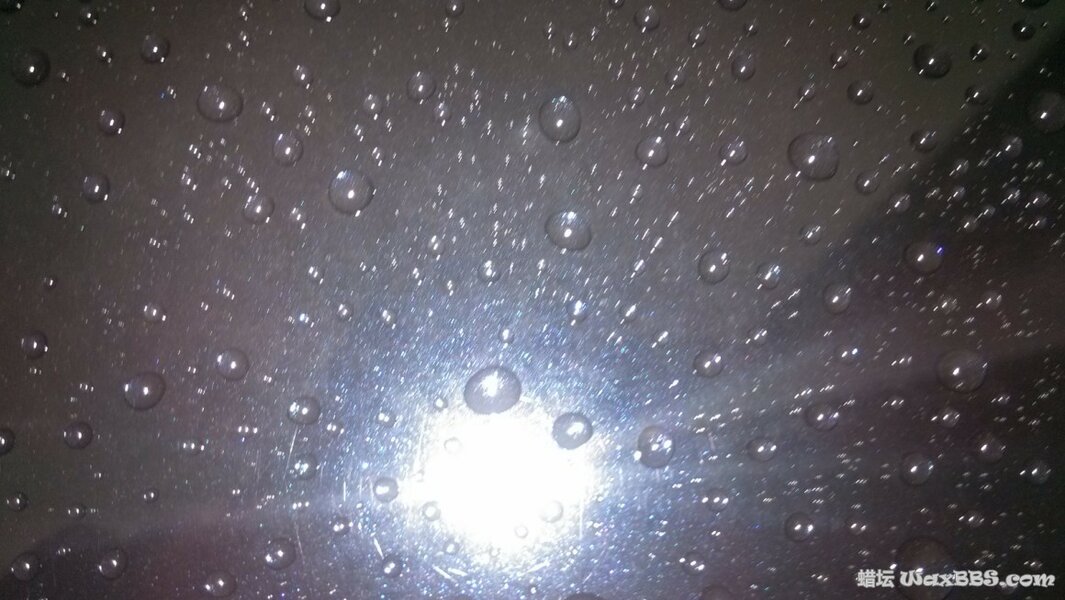

MD 下雨了 我R 赶紧拍照
m34是用来擦拭研磨剂残余物的,而不是为了抛光时喷上,然后擦拭漆面有助润滑。我极少在抛光或者研磨的时候喷m34,经常用的话,证明了你的抛光出现了问题。
首先我不知道你用的是什么产品。但可以告诉你一个原理,就是你m34把研磨剂稀释了,粘度变低,研磨粒子虽然继续工作,但变得很松散,乳状时原有的粘度特性消失,然后干了之后,研磨粒子就直接飘出来了。变成粉末状。
台湾那边很多都喜欢湿抛,湿抛是有好处的,1,省研磨剂,2,安全系数较高,因为漆面不会温度过高。特别是渐细的研磨剂,温度提升不上去,粒子破碎不了,这样可以延长最大切削力的时间
