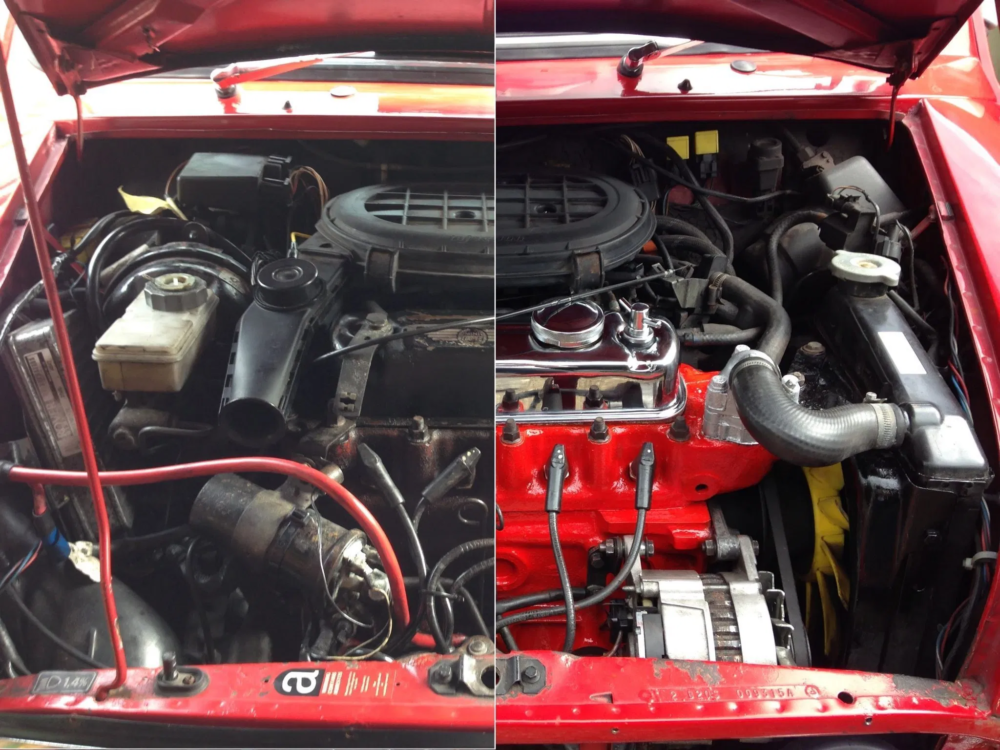

许多车友非常想尝试清洁一下自己的引擎室,但苦于担心会不会把某些复杂的电子组件损坏,其实这种担心有些多余,恰恰相反,引擎室是最容易清洁的位置之一。如果只是做个简单的清洁,可能连20分钟都花不了,顺带再上一层保护。在决定是否要自己动手清洁引擎室时,可以参考车龄,越新的车,引擎室保护做的越是周到,也就意味着清洁工作会变得更加简单。
很多时候,对于 DIYer 而言,你可能只需要一瓶 Degreaser 类的清洁剂,一条超纤维布和一个毛刷而已。当然如果你需要的话,可以准备一种自己喜爱的保护品。如果依然对清洁工作没把握,那么使用低压水冲洗则会大大提升安全系数,大多数的汽车制造商都会为引擎室防水考虑到。当然避免使用类似 WD-40 类的溶解型清洁剂来清洗引擎室,否则容易造成塑料和橡胶的损坏。和漆面一样,维护得当的引擎室,例如每年清洁两次以上,并考虑使用保护品,你会发现后续的清洁工作会更加轻松。当然我们也相信,随着时间的推移,你会因地制宜,适当的增添适合你个人情况的工具。
可千万别忘了被顶起来的引擎盖,这是最容易忽略的地方。
