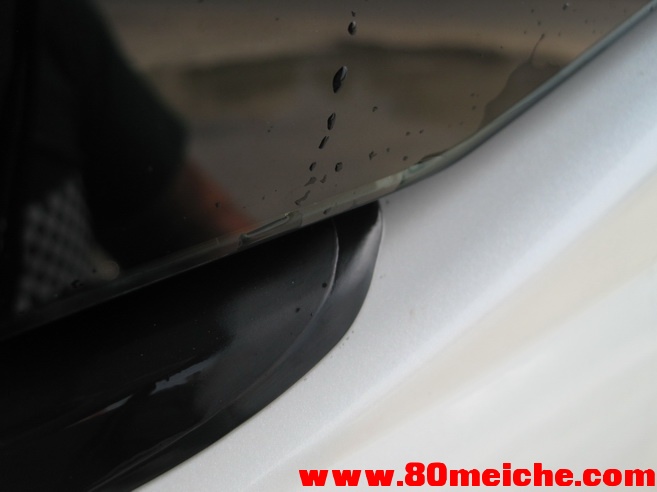

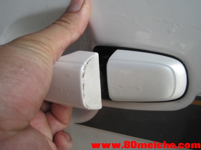

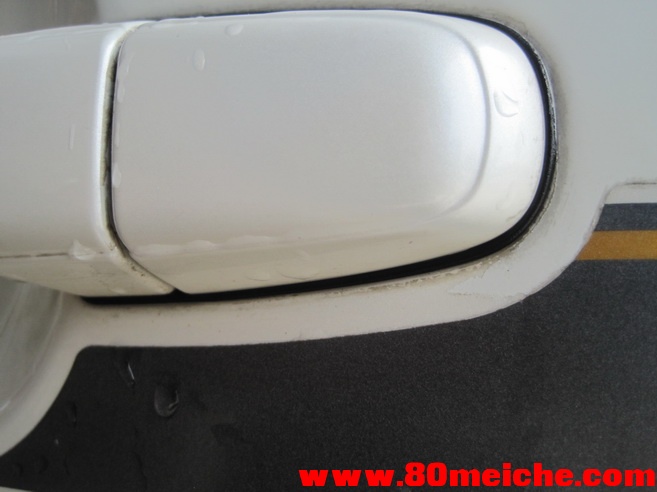

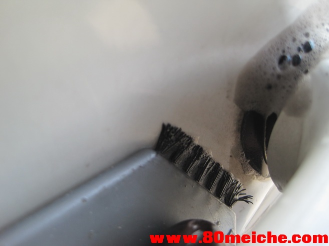

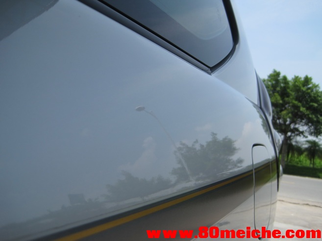

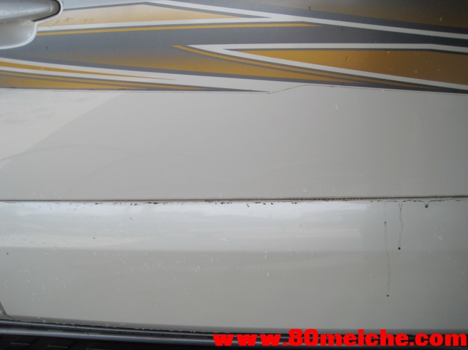

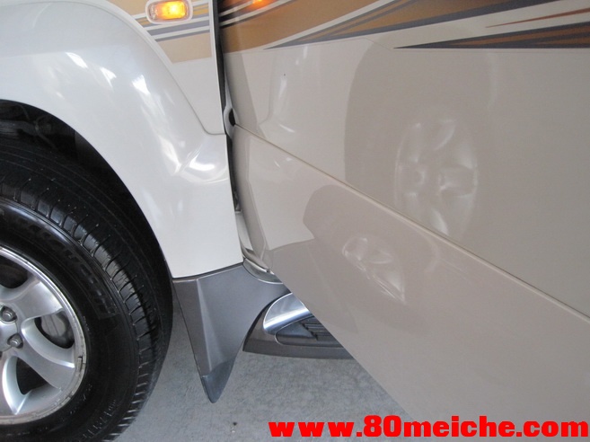

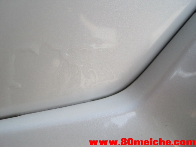

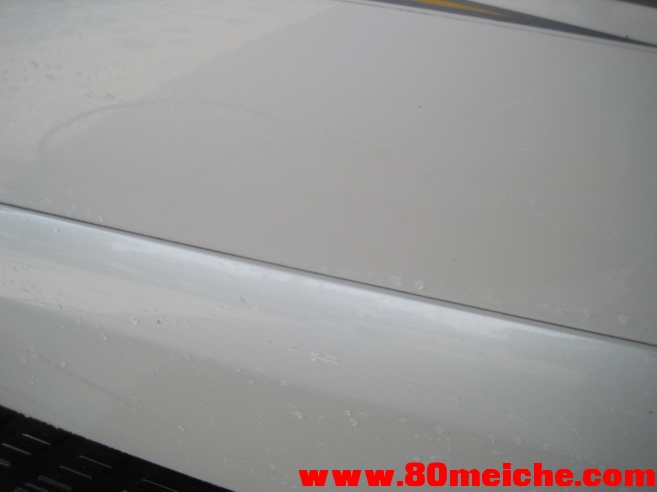

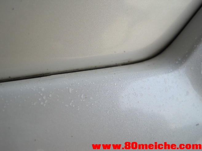

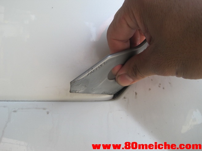

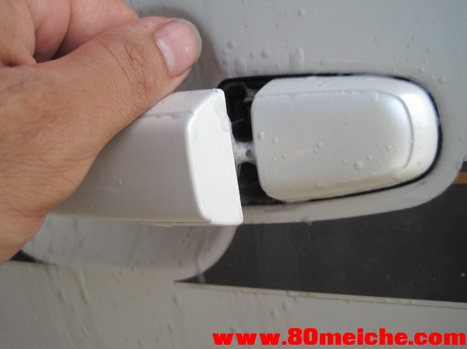

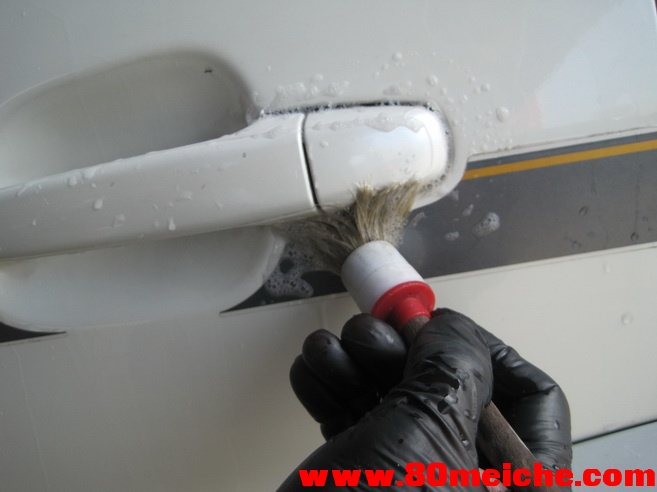

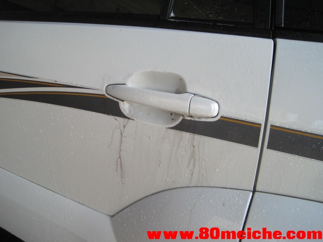

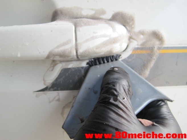

缝隙的水垢,基本上都是常年的洗车都没有做足功夫,加上下雨后没及时清洗车身。在这里不得不说一句:作为车主,在一些普通的城市洗车15~100块的洗车都没有做这种的细节清洁。都只是注重大体。车主可能还没有我这么挑剔!但是,个人认为,闪亮的漆面更应该不让那些细节来降低它的美观。否则这就像新车换上了旧轮胎一样的感觉。注:这车真的很多铁粉啊!

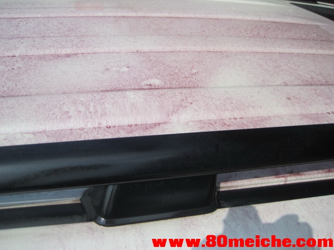

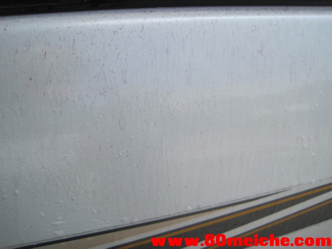

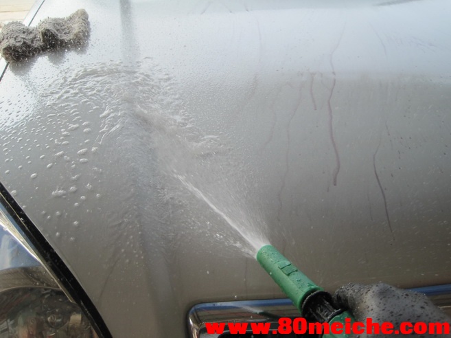

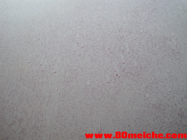

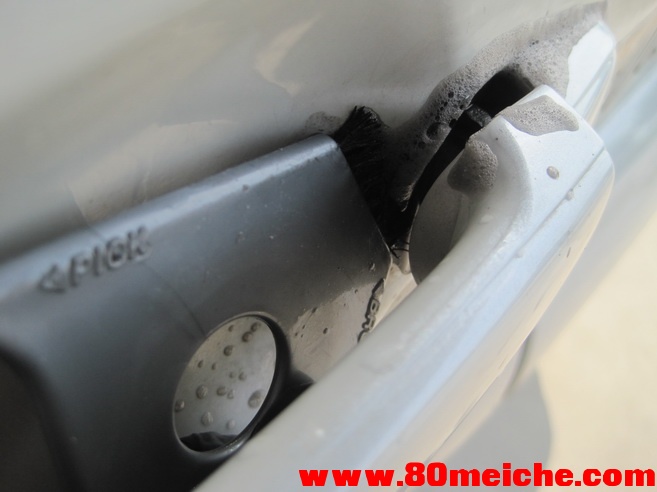

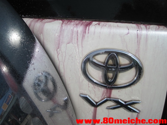

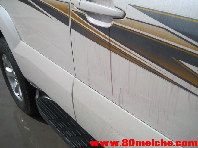

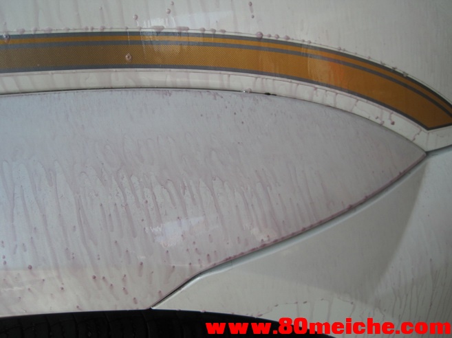

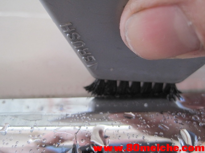

刷缝的时候用得紫色的东西是什么啊?

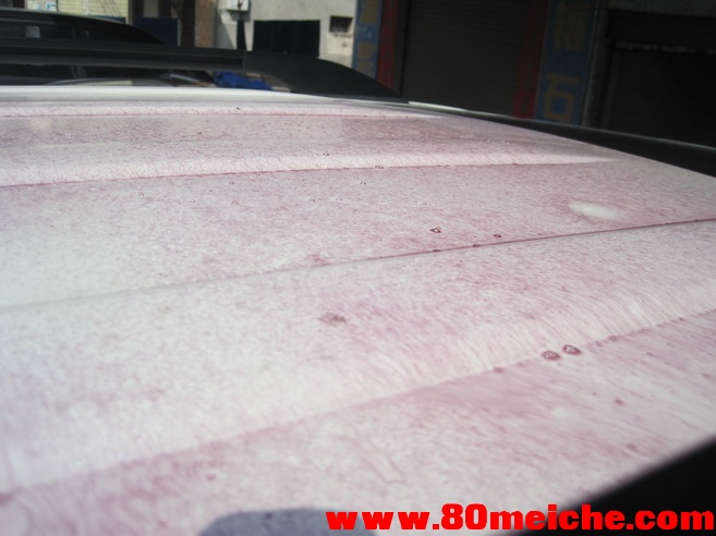

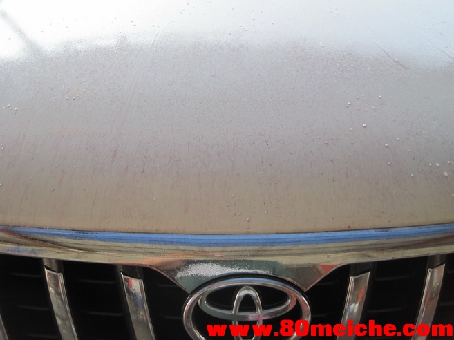

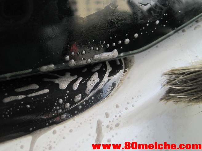

紫色的东西是铁粉指示剂,用来松动并清除大部分的车身上的铁粉,并不是用来刷缝的。刷缝的东西是带酸性的。使用上有一定的技巧。下次再介专门绍方法技巧。

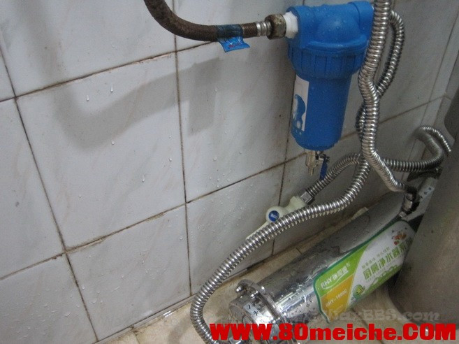

除了用铁粉还用了神马来洗

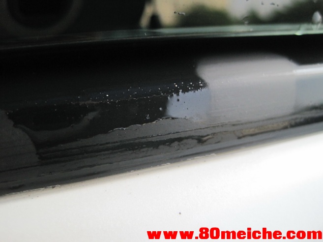

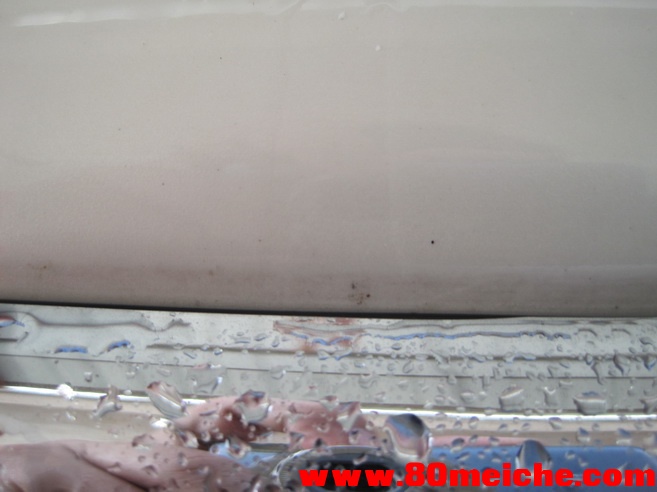

水垢中的成分主要有:硫酸钙、硫酸钡、硫酸锶、碳酸镁。
对于沉积时间长的caco3 水垢,可用低pH值的柠檬酸溶液清洗去除。先喷湿3~5分钟,再进行刷洗。太厚太长时间的水垢,10分钟以上!
注:磷酸钙、碳酸镁是自来水中较为常见的,一般洗车店都不会用过滤器来提取好的水质。水垢是普遍存在的!因为要定期换滤芯,加上车主也不懂这方面的知识,所以这东西觉得可有可无咯!
我店内的这个设备就是滤水的,蓝色的东东里面是阻垢滤芯,食品级的磷酸盐。然后通往不锈钢的滤水器,这个滤水器可以滤掉大分子有机物、细菌、铁锈、泥沙、胶体等等的超微细物质。
尽管从宏观上看,对车体保养的帮助很有限,但是水垢是日积月累的。客人也不知道我有这玩意,我也从没提过,因为讲了他们也不懂这个的好处。
