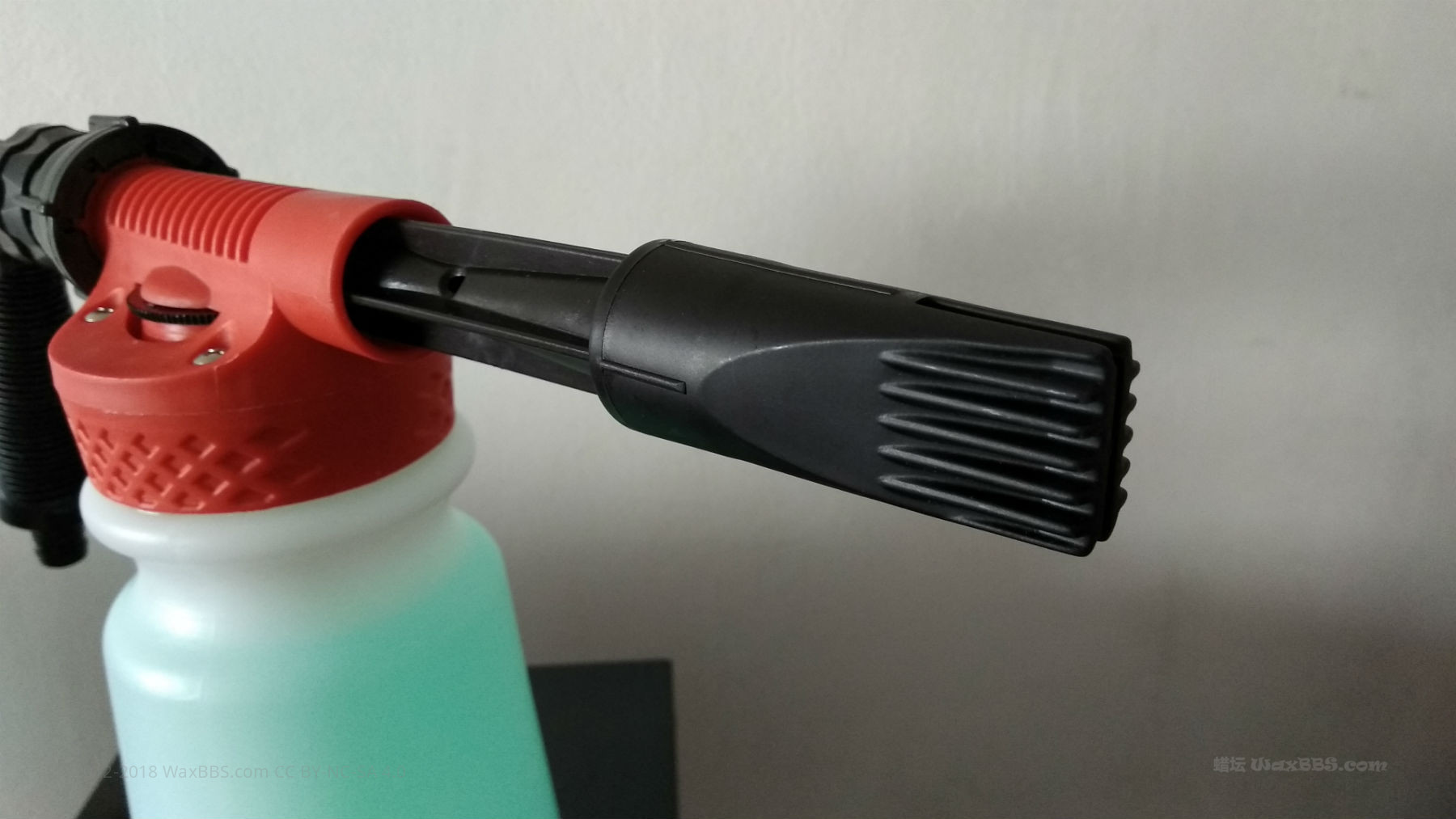

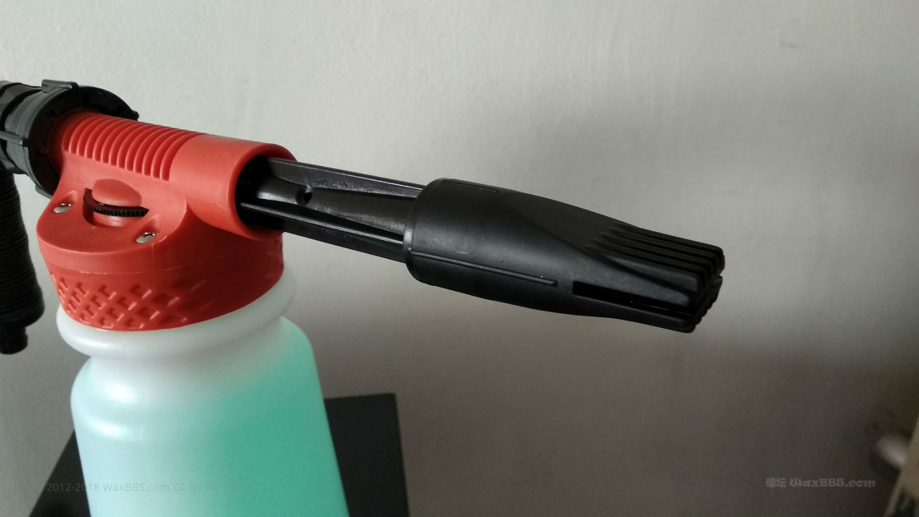

喷嘴有水平跟垂直两种方式,但实际用起来区别不大

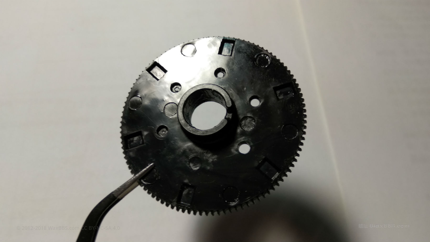

这泡沫壶没有发泡滤芯,即使有肯定常压水也推不动,喷嘴上只有一些混合泡沫的气孔

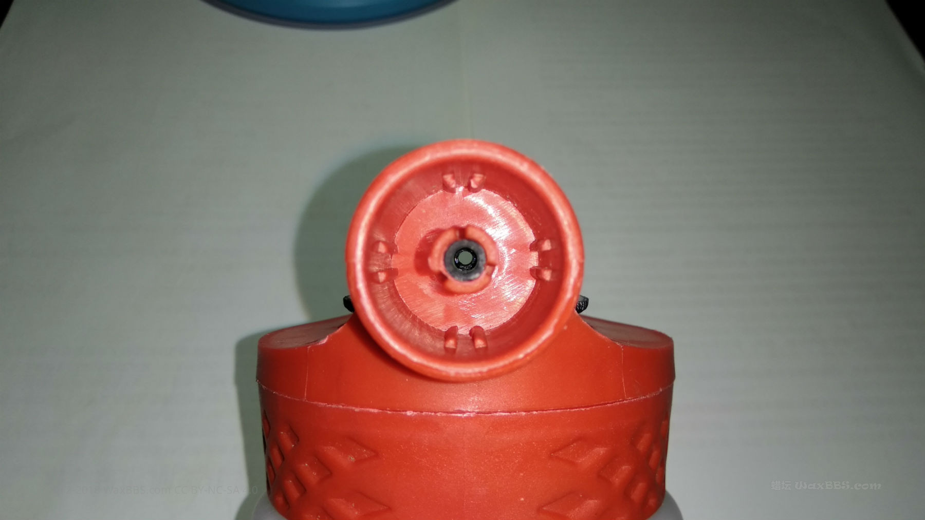

泡沫调节5档吸液量最大,1档最小,0关闭

以前用手压泡沫壶洗车太累,在马云家搜到常压水用的泡沫壶,台州版的价格不到一百,到手一看做工真的很粗犷,但这价格不错,东西好用就行浏览附件89047
浏览附件89048浏览附件89049

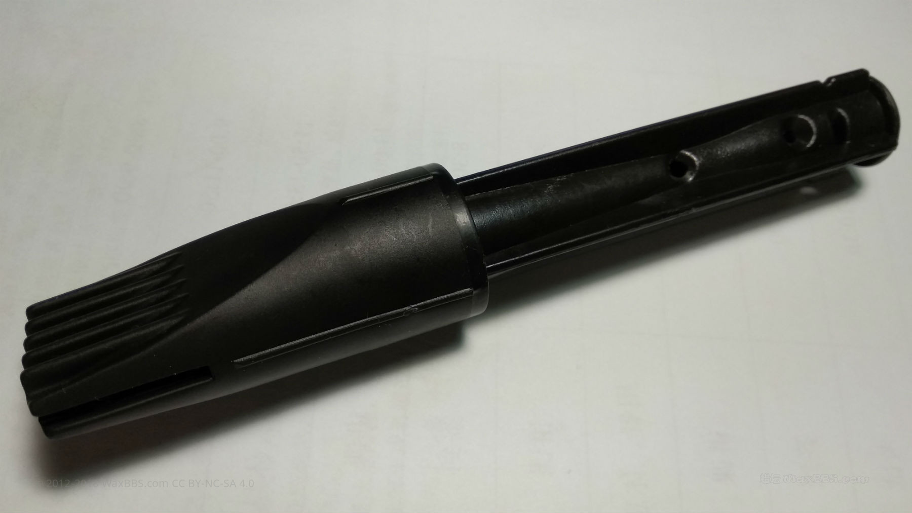

浏览附件89053浏览附件89054
浏览附件89057浏览附件89058浏览附件89059浏览附件89060浏览附件89061浏览附件89062

喷泡的关键,一个是混合液浓度要高,一个是混合液喷出时要混入空气来形成气泡。所以仔细观察这个壶,他是有空气孔的,原液壶也够大,吸入的原液是不少的,不足之处是滤网孔太大了,而且没有滤芯层只有一个薄薄的滤网,水流通过时只是被简单分散,分散的也不够细小。

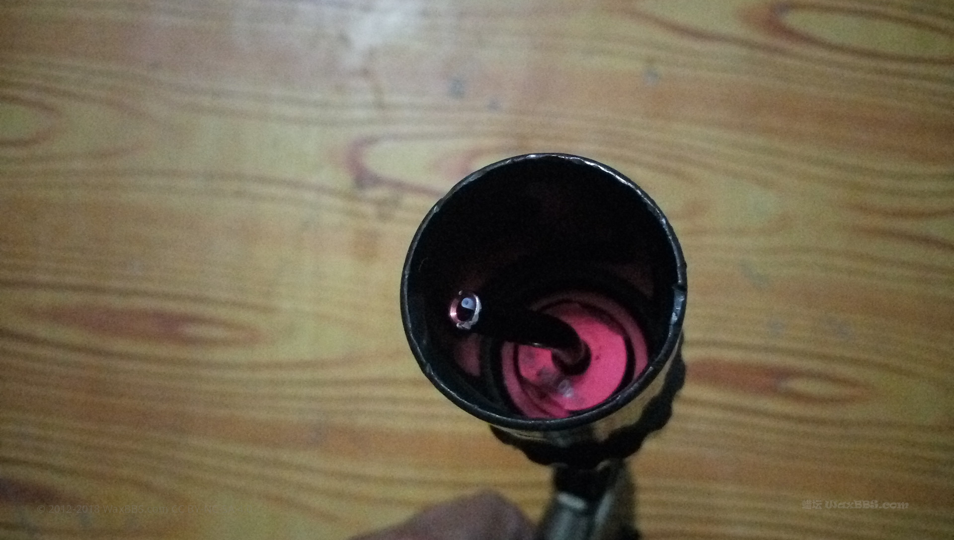

所以喷泡不挂流的原因一是制液时原液过少,浓度太低了,二是滤网不行。除了增加原液比例外,在喷嘴入加入百洁布作为滤芯层,把原本粗大的水柱进一步分散成细小的水流,以让洗车液充分混合空气形成气泡。
注意它这个出泡管,1是空气孔在后面且开得很大,2是前面有滤网的管内径非常细小。所以塞入百洁布时,千万注意要剪成非常细小的条才能通过,而且千万要给气孔留一定的空间不可堵塞。一旦堵塞气孔,由于气孔过大,水流一旦受阻就会从气孔中喷出。可以把百洁布撕成小条,用细铁条捅到网上去,力量也不可太大,捅破网就废了

友情提醒:千万注意量和度的问题。一定要小,量要少,千万不要造成水路堵塞。这个主要看你的水压,因为常压的压力都不可能太高,所以稍微弄厚一点,就会导致水冲不过去,而这个壶后面的气孔又大,所以水前面走不通就全从气孔流出来了,得不偿失。
