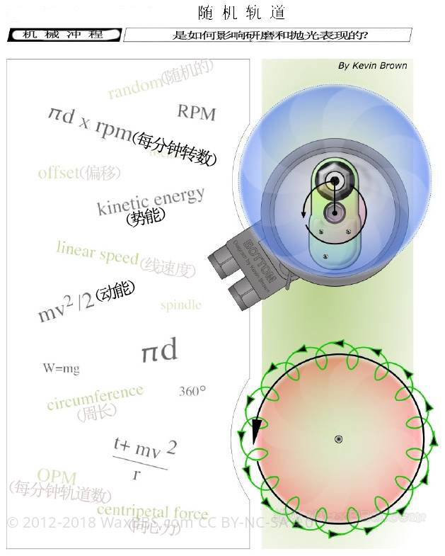

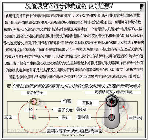

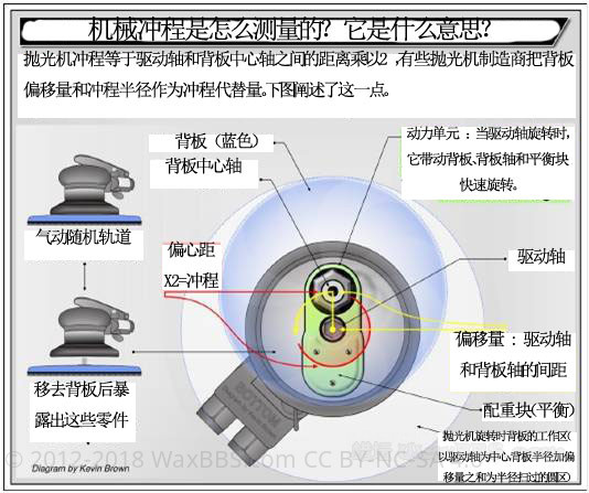

机械冲程(就是冲程)是一个术语,用来形容背板绕驱动轴旋转路径(圆)的直径。由于抛光剂驱动轴很少会和背板平齐,冲程通常是指驱动主轴和背板或者背板中心轴,下图说明了这点。
浏览附件91973
提及到机械偏移量,抛光机制造商也使用诸如背板偏移、冲程半径、冲程直径这些术语。我们先不管什么术语,反正这些词都是用来解释抛光机的运动原理的。
概念澄清:
机械偏移量、 背板偏移量或冲程半径—
驱动轴和背板中心轴之间的距离
• 机械冲程或冲程直径—
驱动轴和背板中心轴之间的距离
• 冲程或偏移量越大,背板中心轴和驱动轴的距离就越大,运动时背板的运动范围就越远离
驱动轴,也就是工作范围越大

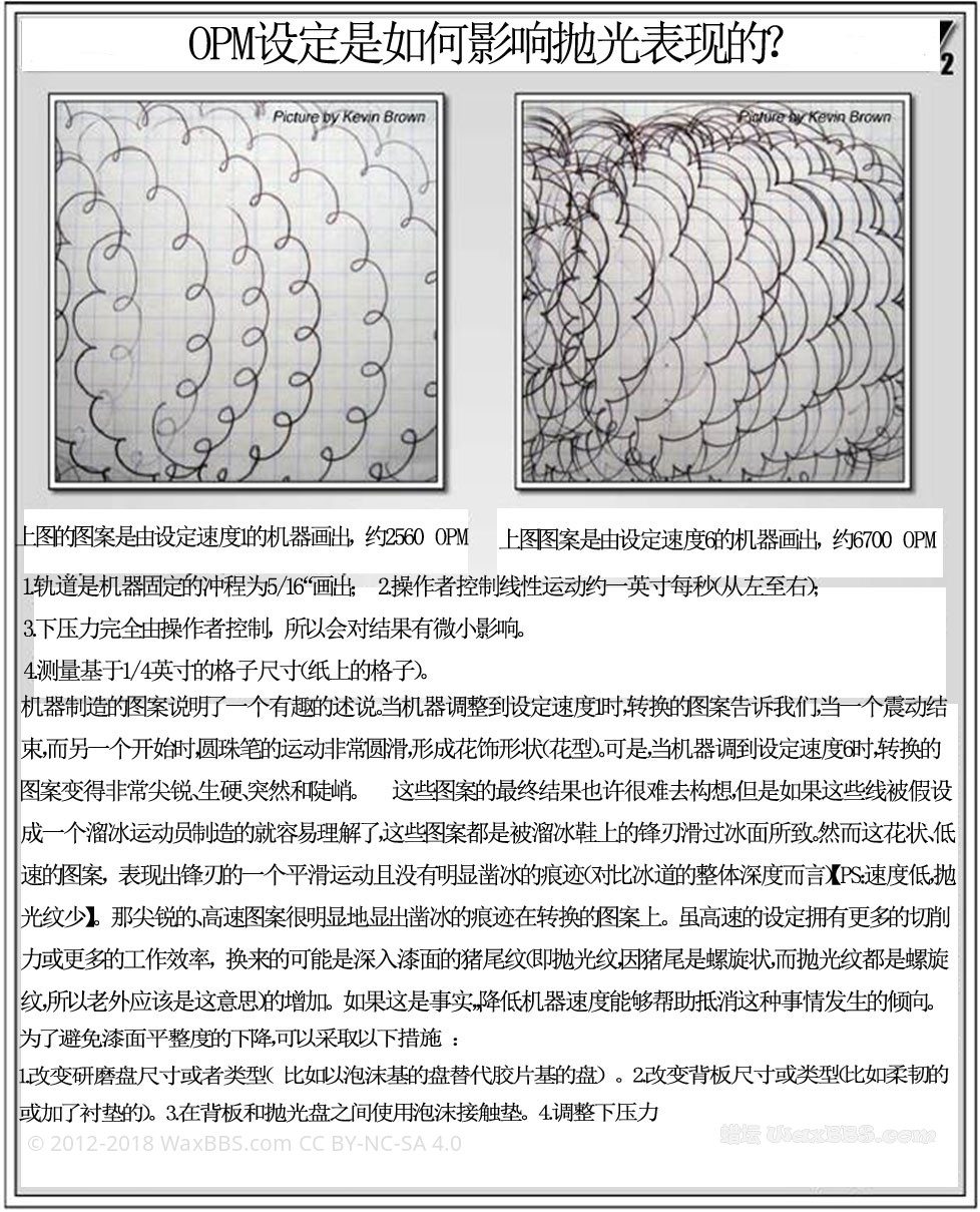

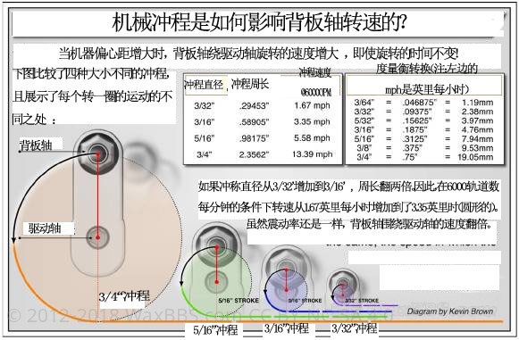

若抛光机的驱动轴旋转一次,背板轴将围绕驱动轴旋转一次,产生一个完美的圆周图案。这种运动被称之为轨道,抛光机制造商也经常用“每分钟轨道数”或“OPMorbits per minute)”来表示机器运作速度,而有的制造商喜欢用“每分钟转数”或“RPMrevolutions per minute)”来表示运作速度。这都是完全准确的,但有可能会造成误解。因为这速率通常被认为是背板的旋转速度。背板独立于机器的驱动轴旋转,并以随机速度旋转,一个准确的RPM很难被确定下来。下图对“轨道速度”和“每分钟轨道数”两个概念进行了比较。大多数随机轨道抛光机(PS:即偏心机或震抛机包括GA和DA)使用的冲称直径介于1/8英寸(3.175mm)到5/16英寸(7.94mm)之间(PS:其实现在路贝狮都是15和21毫米大偏心距了)。普遍认为,冲程(偏心距)越小,镜面还原越精细,但推理和经验的结果却不一样(可参考V6Detail@CN的2015年帖子“Rupes Bigfoot Polishing system”-www.waxbbs.com/forum/threads/rupes-bigfoot-polishing-system.6091/#post-117270)。
浏览附件91974

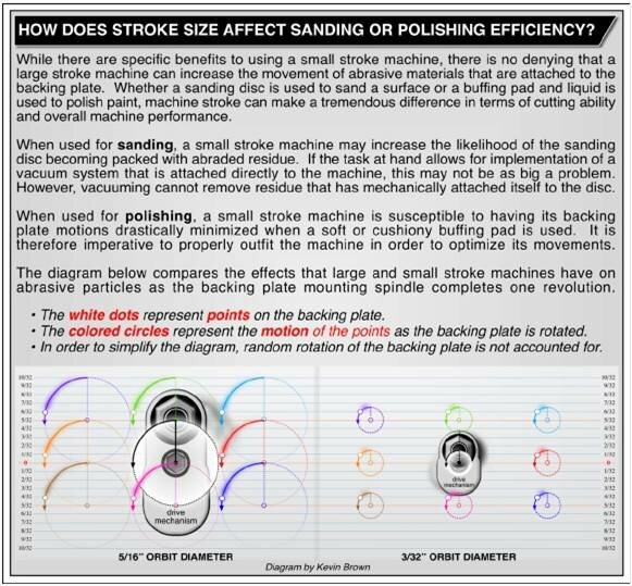

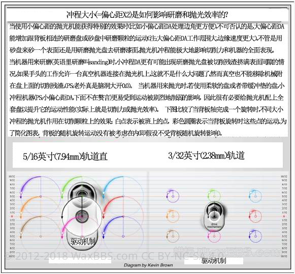

毕竟,如果使用的砂磨盘具有大小一致的颗粒且分布均匀,并使用了正确的研磨技巧,不管冲程的情况下都会得到满意的打磨效果。下面的图标说明了这一点:
浏览附件91976
事实上, 小冲程偏心机只能在一个相对更小的区域研磨,这意味着在给定的时间里,研磨掉一个区域所需要的时间翻倍。如果你打算在小型区域研磨或抛光,小冲程偏心机更适合。小偏心距抛光机也是小型范围作业(比如补漆或者其他类似划痕的相似工作)或限制抛光机运动的边角处理的最佳选择。另外,小冲程偏心机普遍操控感更好,因为背板绕驱动轴线旋转的轨道伴随着更小圆周长,这意味着手中的抛光机横向的运动更少(跟一台配备类似的的大偏心距抛光机相比),因此更容易掌控。否则,一台具有大冲程的偏心机使用相同的RPM设置可以提高背板移动的速度。一次大的冲程也能增加砂盘的运动,因此该作业区域的平整度更加出色。(大偏心机)增加的运动能帮助切削残渣(磨掉的漆面碎屑)更容易从被切削的漆面和盘之间逃逸而出,漆面平整度和盘的寿命都得到了提高。下图解释了四种最典型的冲程机子的轴转速的不同之处:

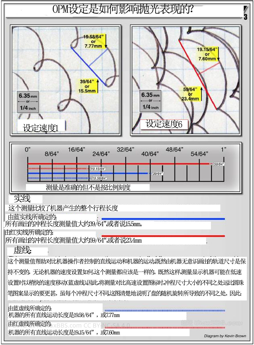

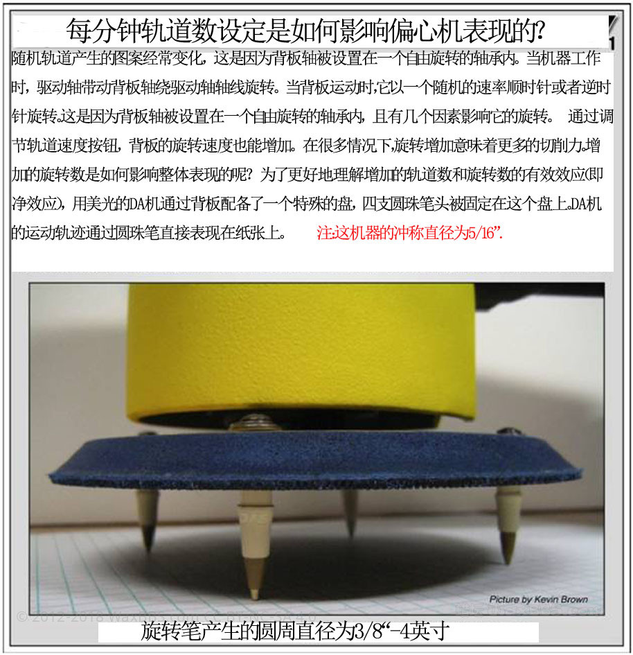

现在你也许在想:如果一个小冲程偏心机能通过Tiga机器的RPM(每分钟转数)来达到两全其美.当然这也会增加背板的随机旋转,因此, 这也会产生几个缺点。最明显的就是机器会变得更难操控,会降低使用者操控舒适度。(PS:DA开个最大档连续工作10分钟会震得mimi痛0.0)其次,震动也会增加,让机器变得用起来不舒服或者使操控者太疲劳而不能用。最后,同样也要注意到,既然背板不会像长冲程机器那样延长运动,切削残渣和碎片(比如堆积板结的磨料)可能不会从研磨盘下面被清理出去。列表继续,但是最重要的论点是:随RPM转速的增加,整个研磨效果可能会下降。下面三张图表解释了这点。

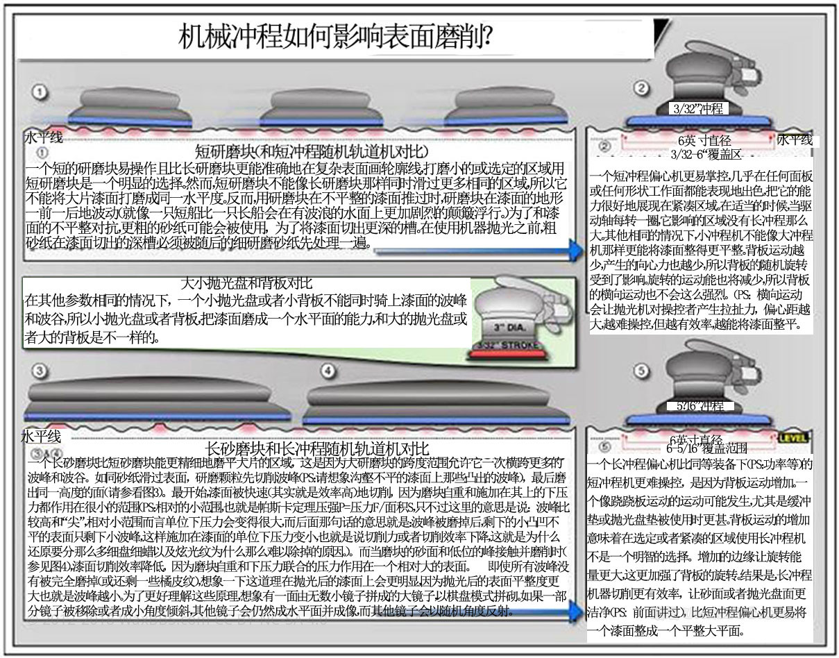

请记住,就平整一个大表面(大于盘的直径)而言,不可否认的是,一个大直径的盘比一个小直径的盘更能将表面磨平整。既然这篇文章是关于机械冲程的,如何最好的说明小冲程机和大冲程机之间的性能差异。将机器笔画和典型的手持打磨块进行比较有助于说明这一点。
