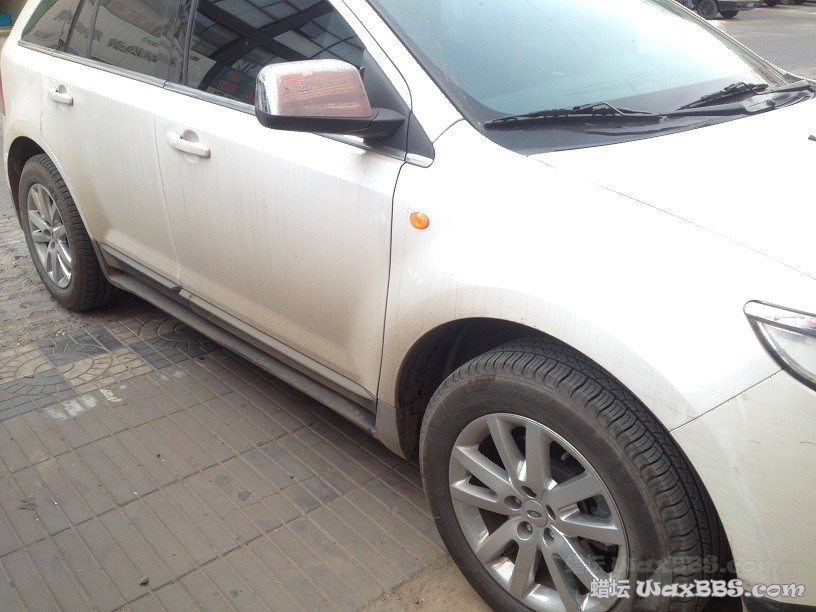

海南开回来,一路用了5天,在广东那边赶上下雨和冰雹,车身上大部分的泥都是在那弄的

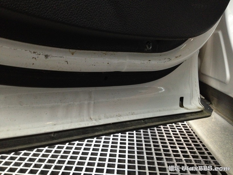

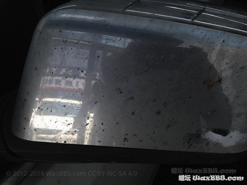

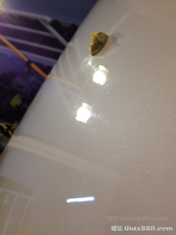

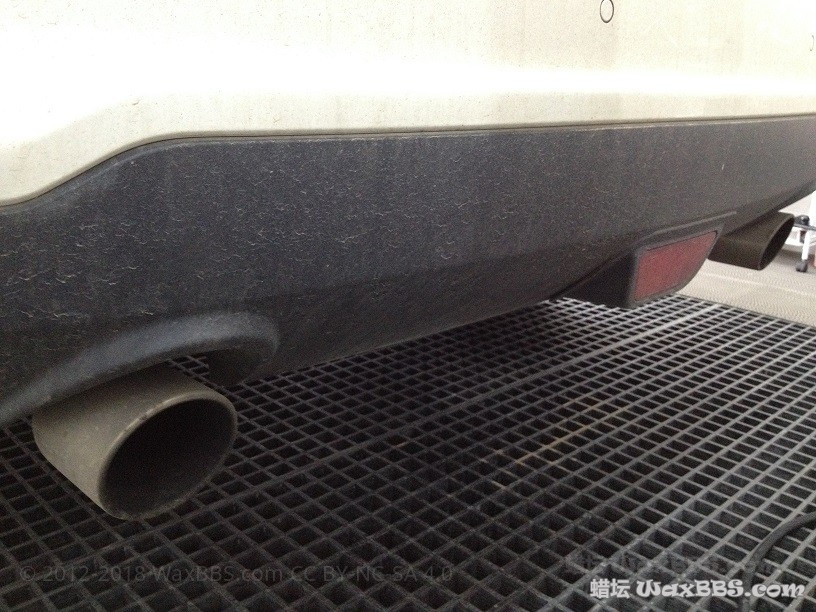

车上各种尸体
N多尸体

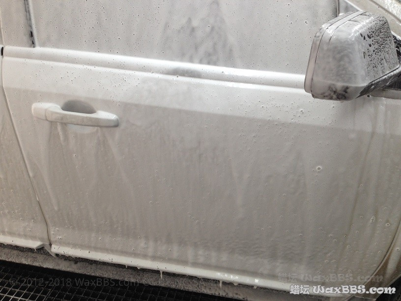

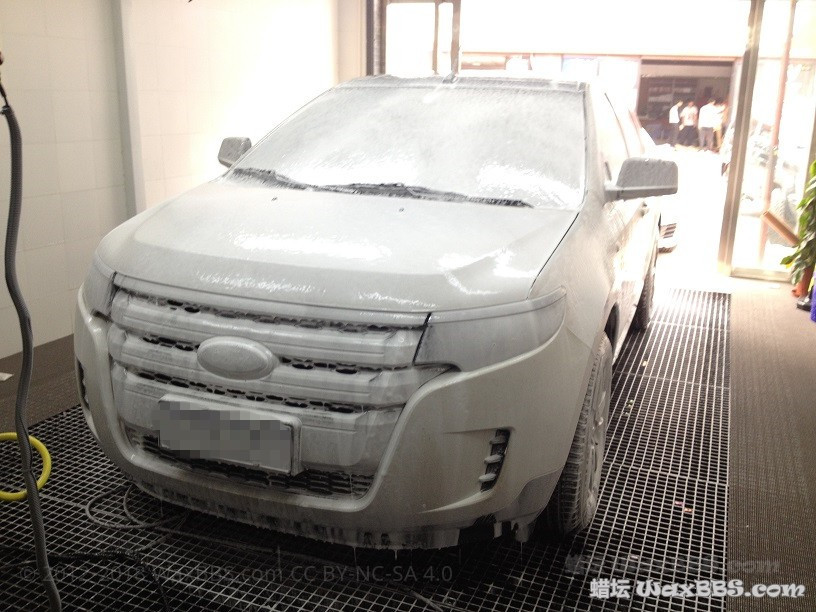

110+101预洗
预洗还是很重要的

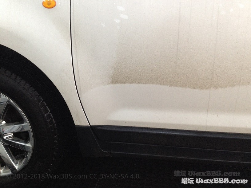

冲水之后

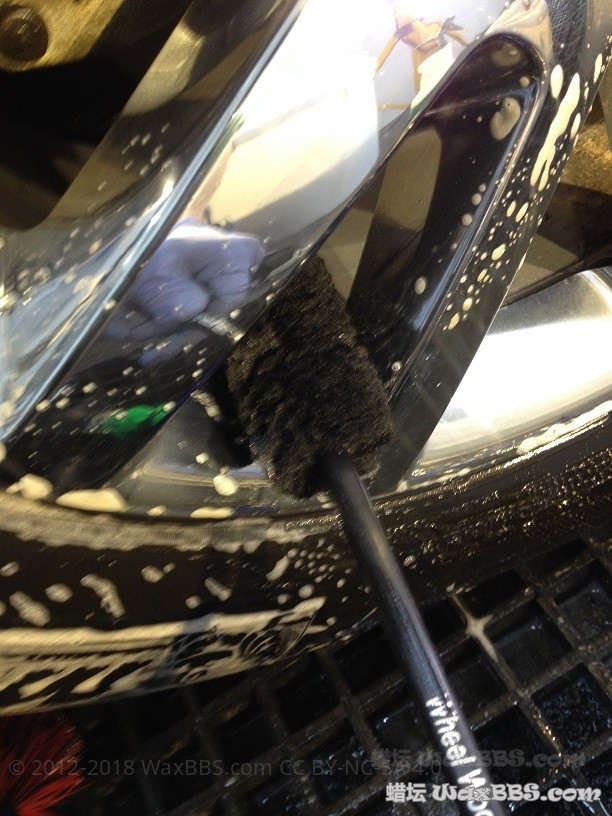

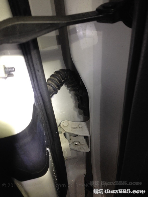

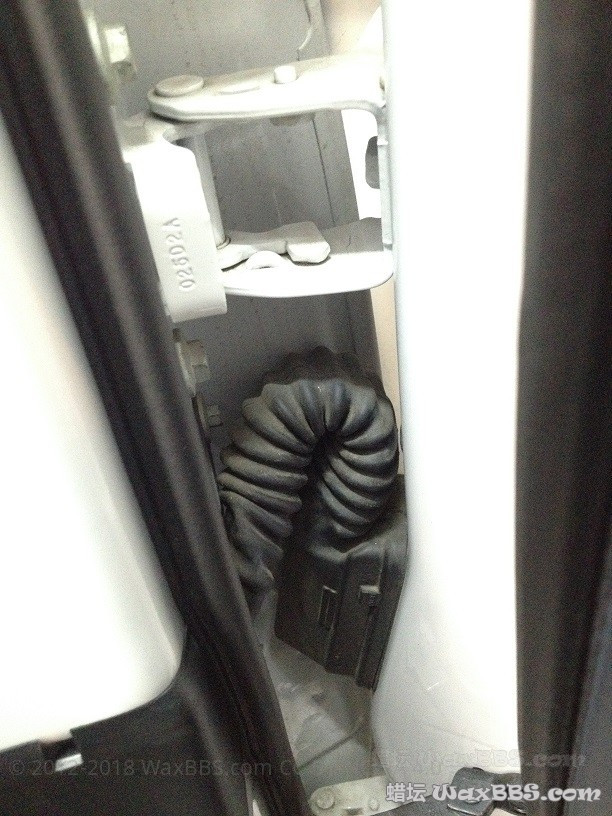

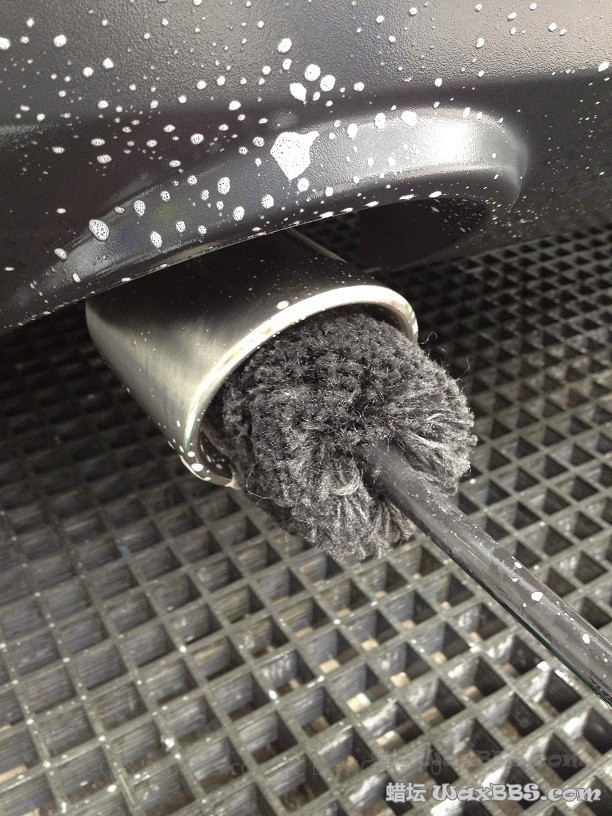

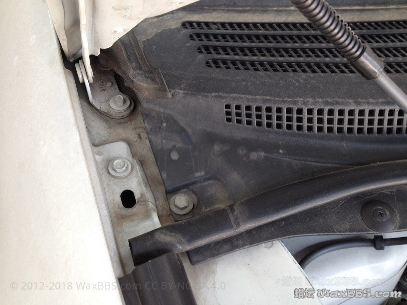

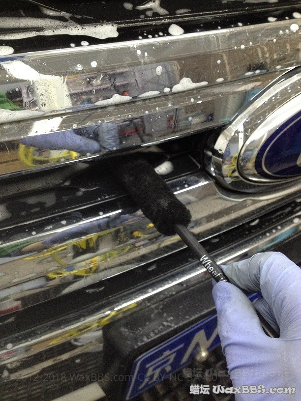

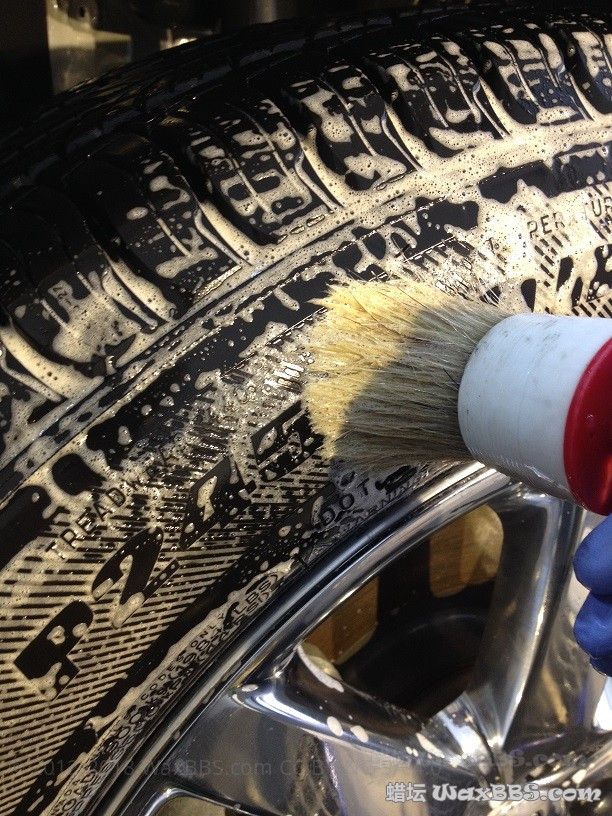

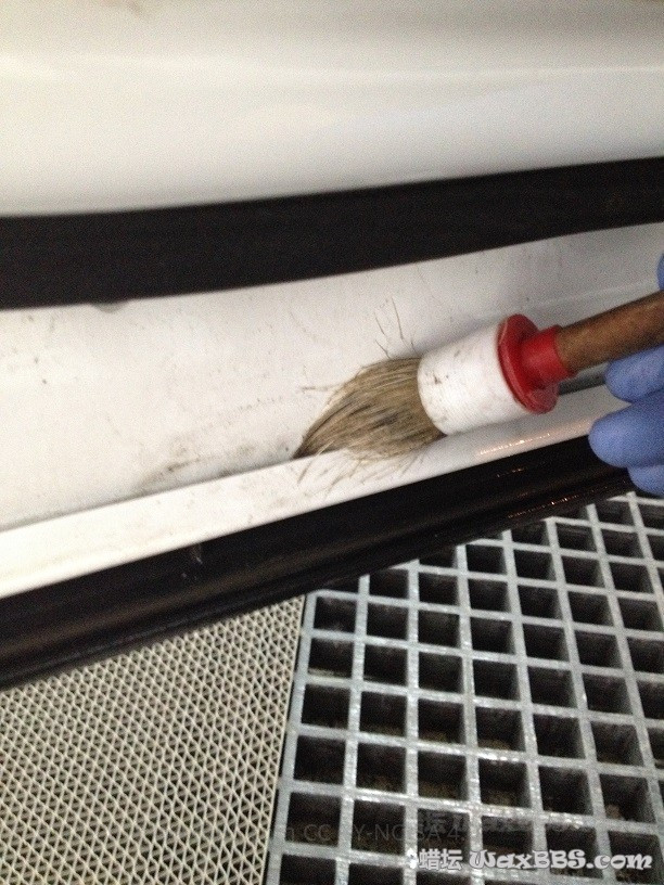

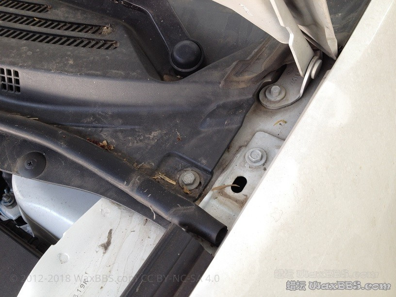

各种细节,各种的刷~

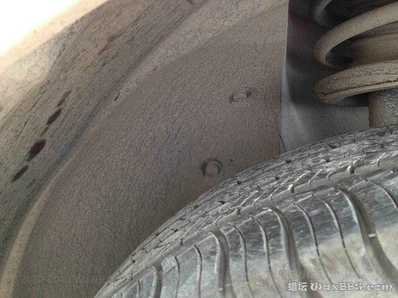

高压冲过2遍之后

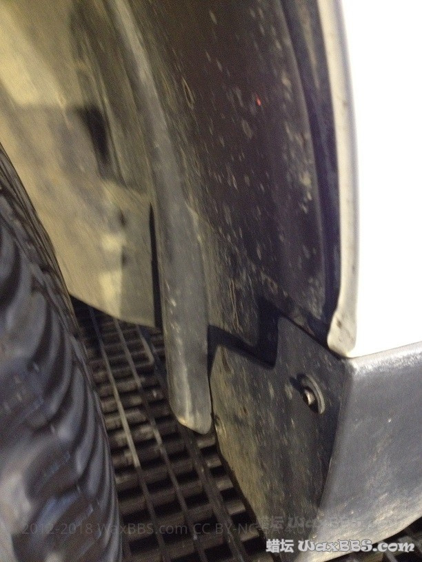

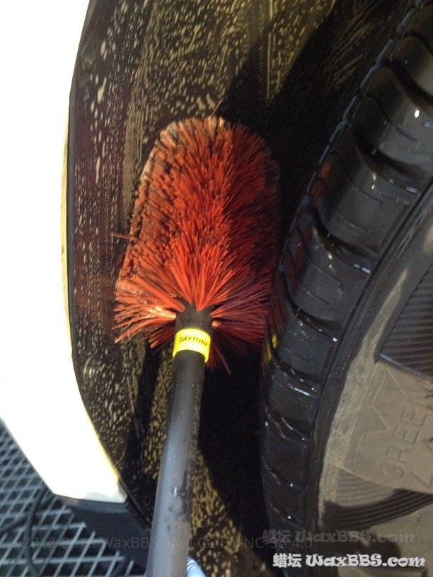

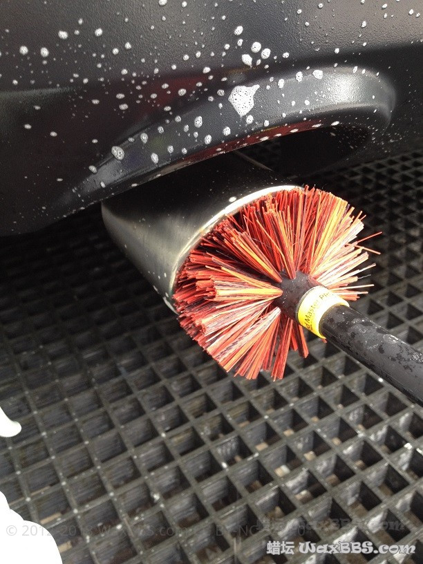

我终于找到了这个大刷子的用武之地

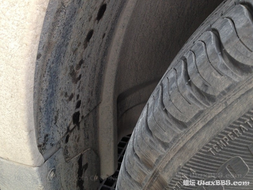

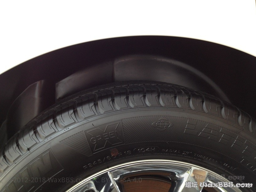

恩,终于见到塑料件的真实面目了
这个尺寸刚刚好
这个就稍微细了一点,不过也很好用
太脏了,必须刷到位,光洗车刷细节就用了一天
两桶水必须的

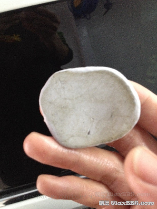

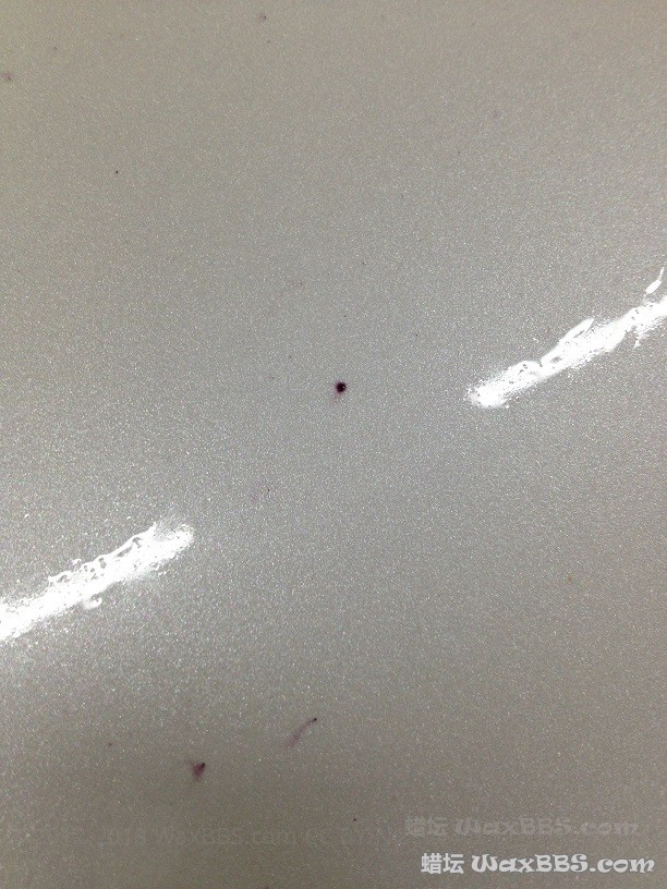

去铁粉柏油
大颗粒哦

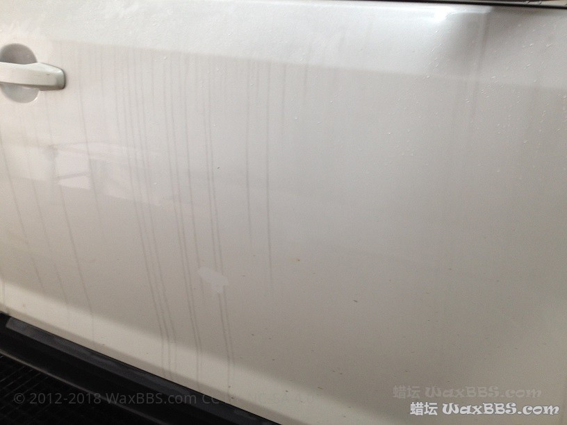

这可以是冲了好几遍水之后的漆面,依然非常的脏

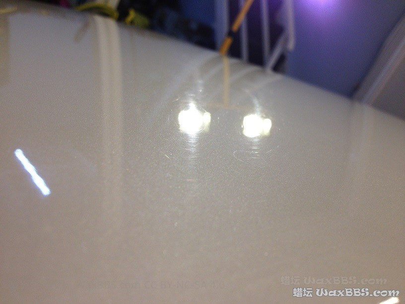

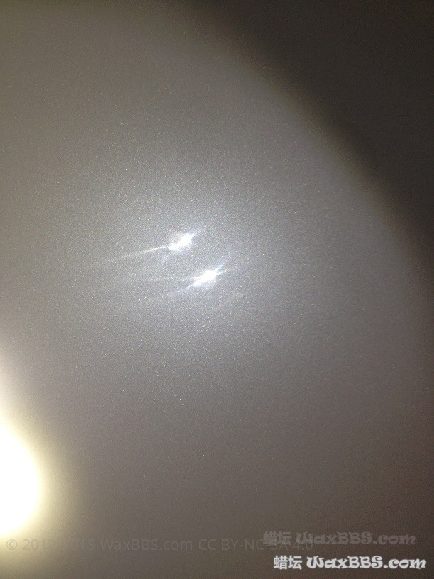

漆面整体来说,还不算糟糕,但有眩光纹
划痕还好,不算严重
抛光过程没拍照片,也没做50对比,就拍了这么几张

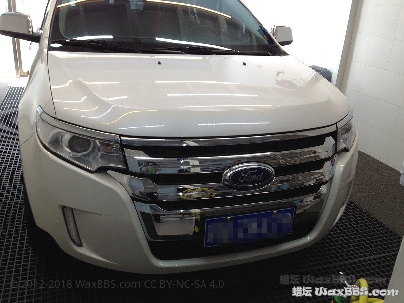

这张就属于糊弄事了,有划痕其实也看不出来的,主要是能看到我这的灯,需要改造,灯光我很不满意~
这次选了GTECHNIQ C1+C2V3套装~

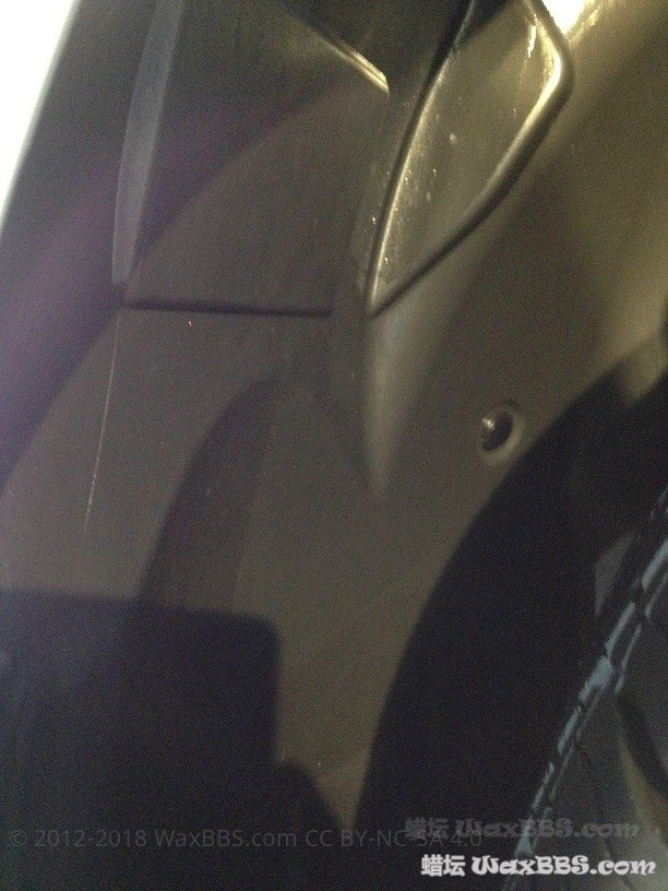

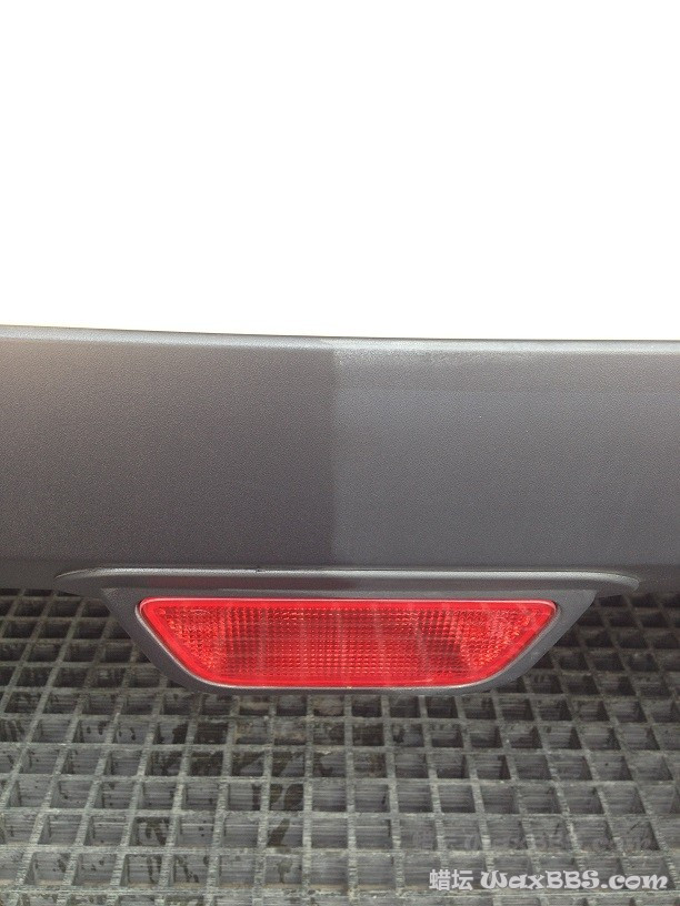

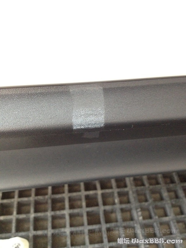

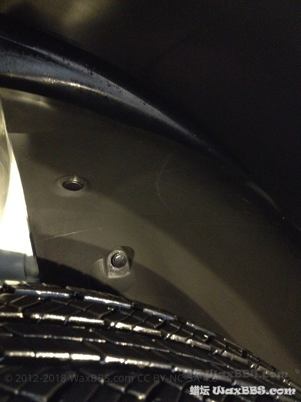

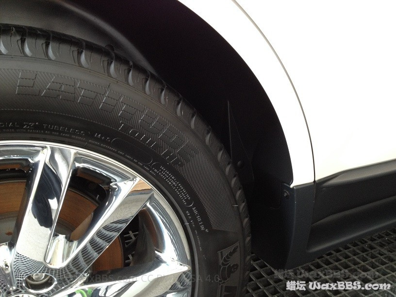

车身塑料件有多处之前打蜡留下的蜡痕~这次一并修复
话说这蜡摸得也太那啥了吧,竟然能摸到这来,还摸这么多

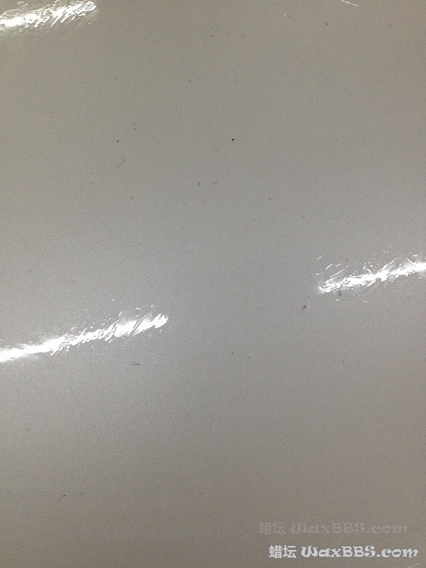

WOW不是盖的~
擦完可以当镜子照哦~
最终效果手机拍出来效果很一般,下次一定用相机
期待车主第一次过来洗车,回头补上效果~
前后反差灰常大........
