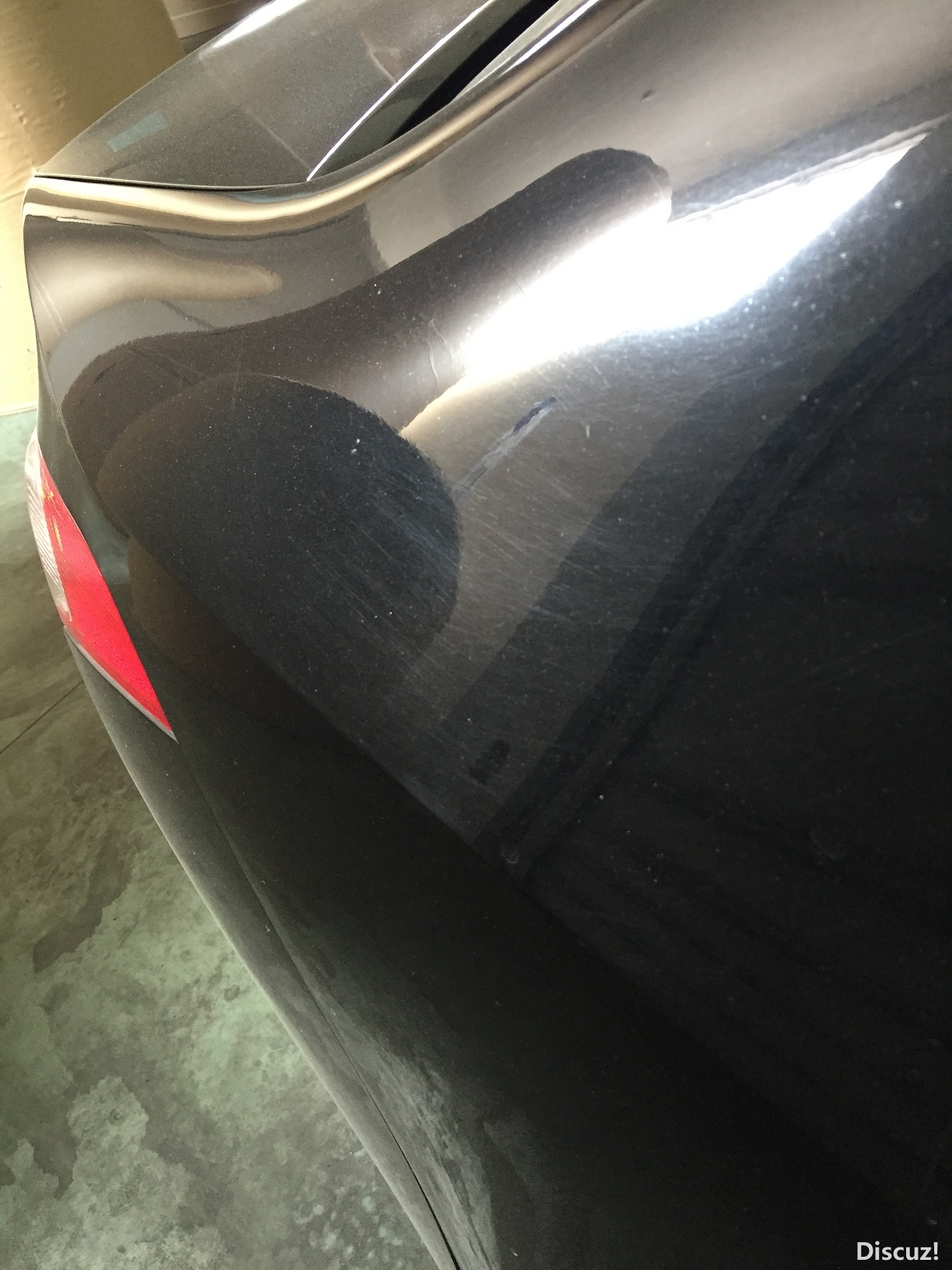

常年都在外面洗车,结果不忍直视,实在看不下去了,就淘了FG400回来。
波特DA+ FG400+湖国中强抛(黄色)
处理完后仍能看到些许划痕,再用波特DA+湖国还原盘(黑色)+fixer 1step nano polish。 效果不是非常理想,仍有细微划痕。
fantasy杰
2014-06-27
图片是抛光后的效果么?感觉太阳纹还是很严重呢。
我觉得我家银色车都没那么厉害。
看来黑色车不好保养啊~{:5_298:}
