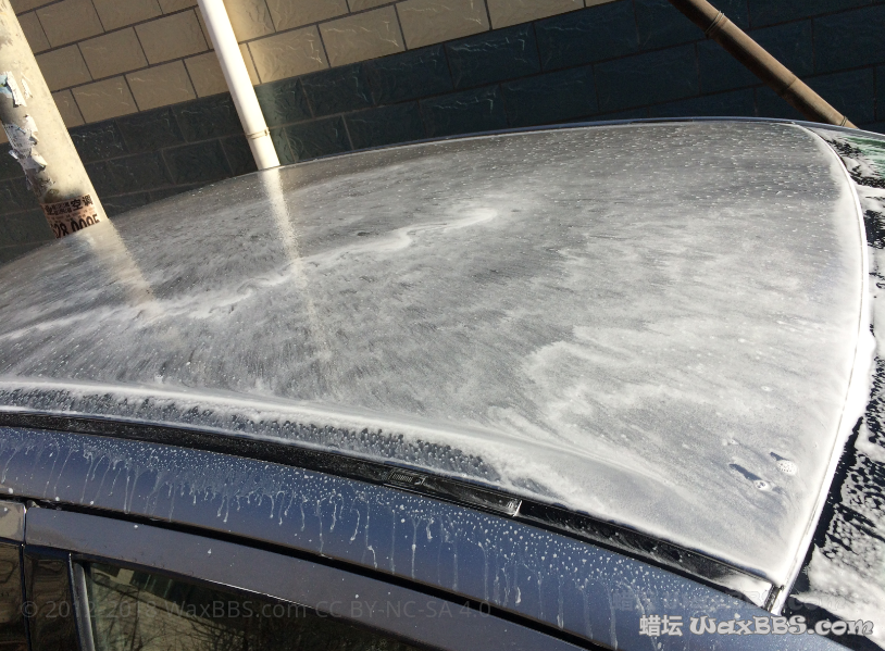

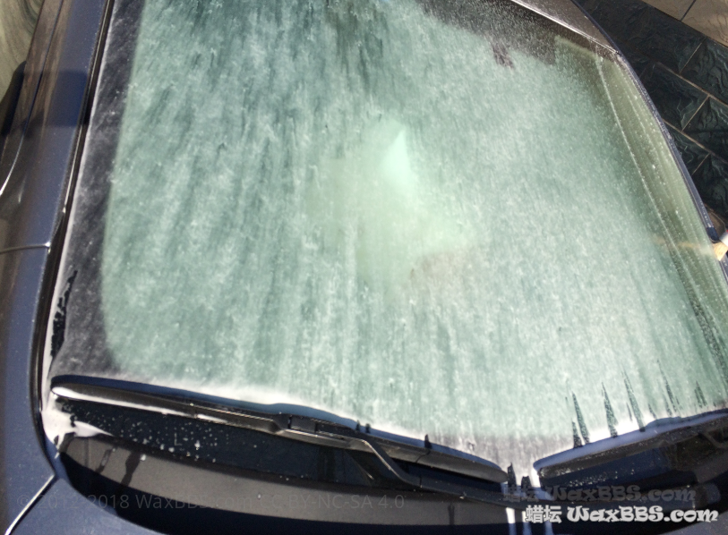

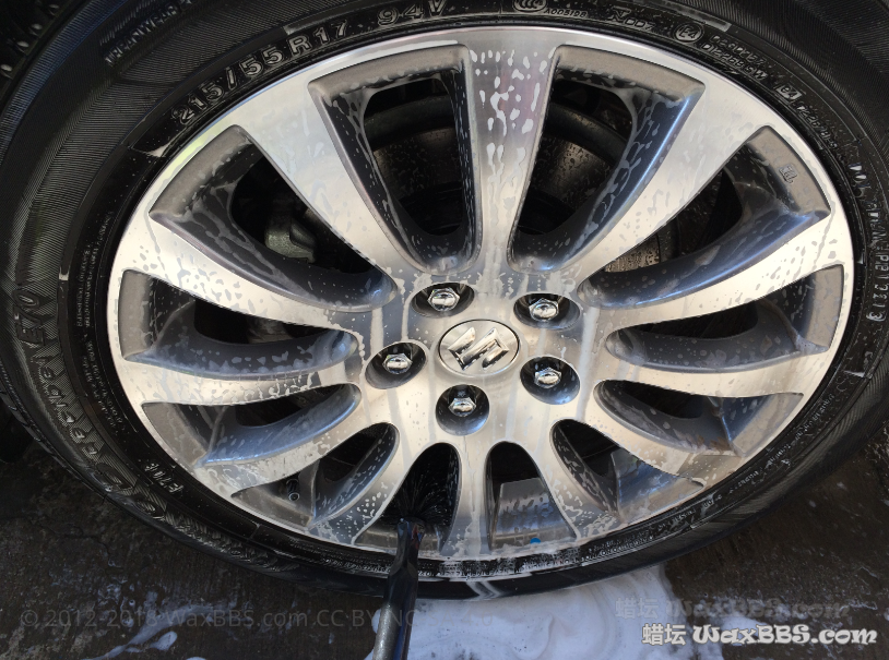

1.预洗:M3000+美光多泡洗车液D11001(1:10)泡沫预洗。话说我是三无人员、尽管家是农村、撸车条件一般般、场地、电源、水都不给力、不敢一口吃个胖子就没入洗车机和Pa壶(接洗车机的泡沫壶)、入了个奢侈品M3000、以正常人的想法3XX入个喷壶、这人脑袋得有多大的泡、我购物还算理性、其他打压喷壶、新格喷瓶都试了的确打不出来泡沫,在牛奶浴图片的诱惑下还是顶着大泡入了个M3000。M3000到了还闹了笑话、其实还是自己功课没做到位,按照美光多泡洗车液D11001标注1:400进行配比、结果花花的往下流根本没有演示的效果、询问老板后得知配比不对,老板告诉1:20,结果感觉效果一般、实际使用按照1:10喷的,不过还是木有牛奶浴的效果{:270:},整车大概用了3L(原液300ml、感觉挺浪费的,望前辈们提示、问题一)喷三块板金细节刷走缝隙、整车走完冲水(老爹以前养大车居然有个带泵的水枪{:273:}、我才发现、就是弄桶水抽水喷的那种、忘了拍照了)

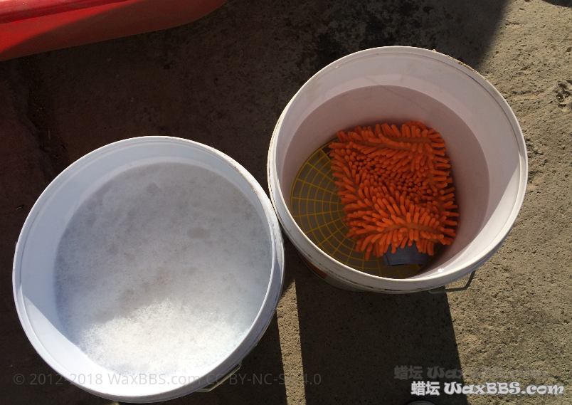

2.两桶水:机油桶+砂石隔离网+美光金装洗车液G7164(1:100)+羊毛手套+雪尼尔手套两桶水清洗。金装很粘稠建议热水冲一下,我是羊毛擦洗上半部、雪尼尔擦洗下半部、之后水枪冲洗全车(越是一笔带过越感觉不安,问题二有啥玄机需要注意什么?)

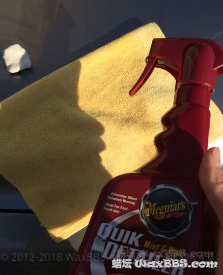

5.跑黏土:美光去污跑黏土套装G1016(白粘土棒+快速车身护理喷雾G1016+纤维毛巾)。粘土热水泡过的确很软、但是到了外面两分钟就硬了、问题三喷雾用量多少合适?是够用就好、起到润滑作用还是越多越好、我这一次喷的是比较多的、加上纤维毛巾按着粘土走的、走完一边车漆摸着很是光滑。

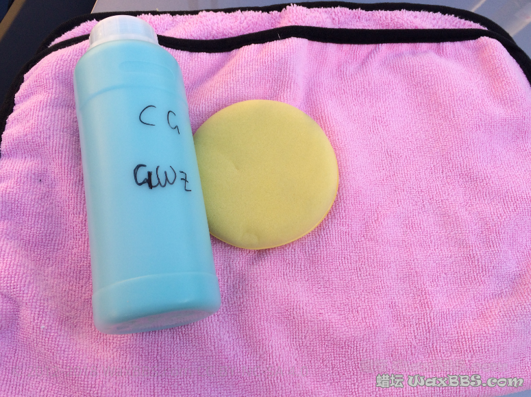

7.上釉:化学小子 Glossworkz Glaze高光釉+圆形打蜡棉+纤维毛巾。好上好下、即上即下、省料、限制条件小。釉的选择我是本着自己场地环境不佳、选择有盖纹效果、下釉时间短的产品。不单独使用不是最外层产品、效果未知、大的划痕盖不住、感觉这钱花的有点冤{:233:}

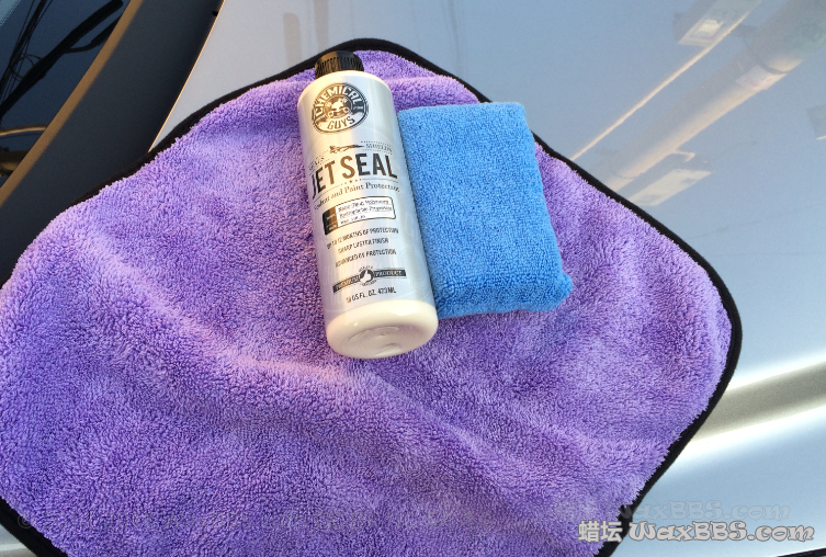

8.封体:化学小子Jetseal+超纤维打蜡海绵块+纤维毛巾。封体选择原则同釉。不知道是因为Jet还是海绵块的原因、感觉费料、没高光釉好上好下、上的过程胳膊易累。最近天气还可以、不过这日子口温度在这摆着呢、30分钟之后下封体。

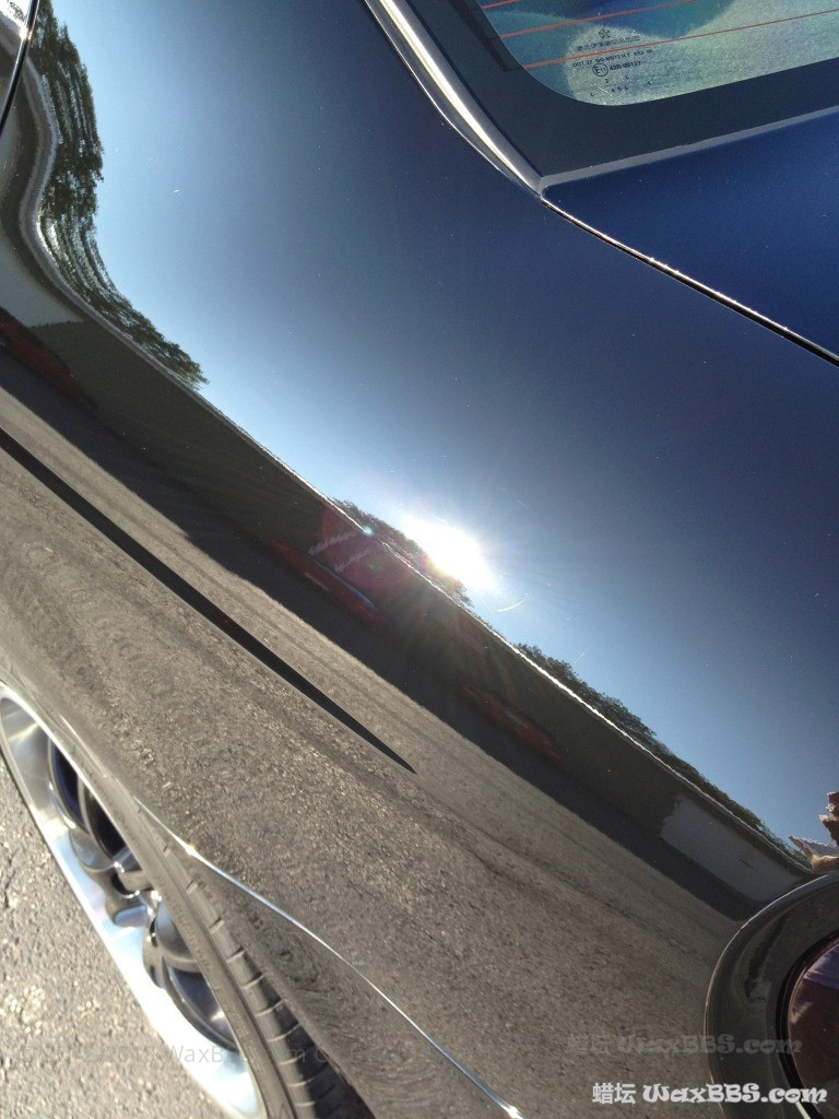

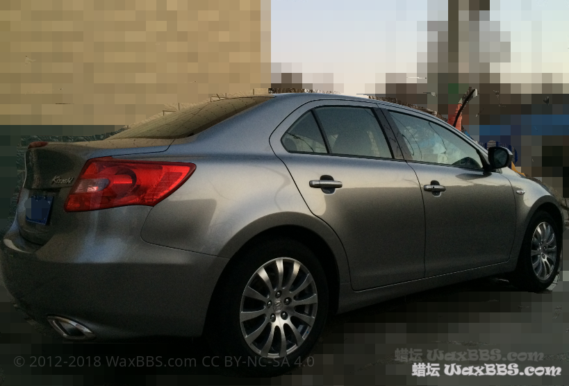

没有买蜡,因为本着互补的原则应该选择棕榈蜡、棕榈时效短、要经常洗车打蜡、暂时做不到。挑款少吸尘不油腻的棕榈蜡、看上眼的太贵。新手技术不成熟、怕太浪费、慢慢来以后再上。下完封体5:30了天色已晚、不想凑活弄、塑料件、内饰、机舱没整比较遗憾、下次补上。问题四,玻璃需要什么特殊服务吗、全程我都没有收水、哪部该收水呢?开撸前没留照片、没法对比、粗心大意了、最后上作业照片

粘土润滑那个,起到润滑效果就行,当然有钱任性可以甩喷

釉这个东西,没机器盖纹效果就有限,手上基本只有提亮效果

喷壶我的是M2000那款,用起来感觉挺好的,我一般是金装1:10,LZ喷出来看你这效果是挂了一会还是刚喷上去?
如果是刚喷上去的话估计是你的气没打足。我刚拿到M2000在淋浴房里试的也感觉不咋地,后来洗车打气打多了,喷出来就是那种很密的。

两桶水有场地有水枪就无所谓了,我为了防止划伤都是先用水枪冲一遍手套再放到水桶里涮洗,这样桶里的大泥沙少很多。
粘土润滑的话买这种小瓶装的太奢侈了点,我都是用M34稀释了跑,D155也行,但是D155含上光剂还是M34纯润滑好一些。
润滑用量也不是越多越好,防止伤车漆也要看粘土的品级。粗粘土喷再多也比细粘土伤车漆,所以我粘土备两块,一块粗一块细的。

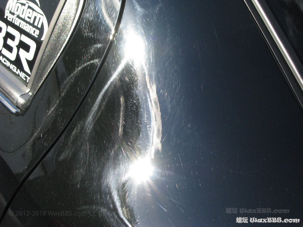

釉类么,就跟我标明的一样,想盖纹最好是DA机+高档位施工,手上顶多是提亮效果。顺便再谈谈盖纹这事,不论是“盖”还是别的,最终结果都是让太阳纹变得不明显。
最近爬了更多的文章,感觉釉必须要DA机+高档位才行,当然还有施工压力一说,不详谈。
上回上过GWZ的盖纹对比,这次再上两张BL的太阳纹去除效果图,BL是没有填纹剂的。原帖地址:http://www.autogeekonline.net/forum/product-reviews/52648-product-review-chemical-guys-blacklight-v07-combo.html
可见釉只要是去除太阳纹,不管你是盖纹还是别的方法,都得DA机施工才能出好效果。
这叫做work into the paint,手上是做不到的应该。
