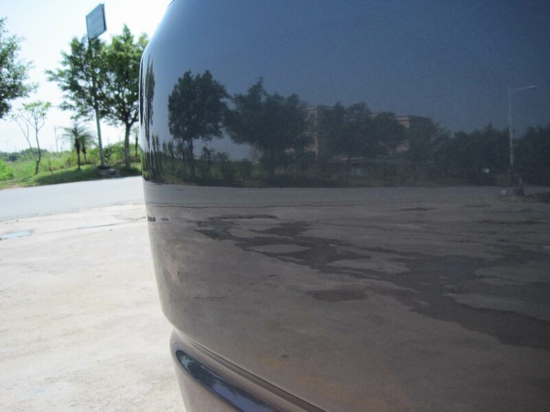

这张图是刚洗完车的,未曾上蜡

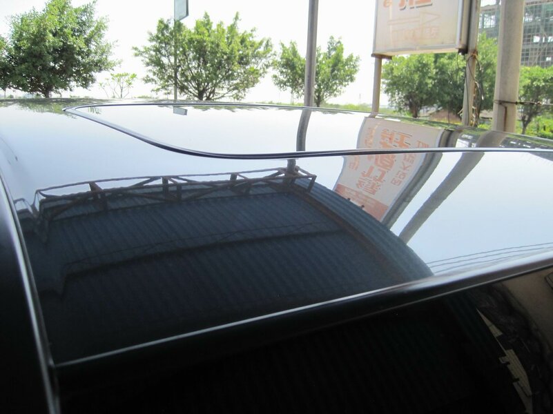

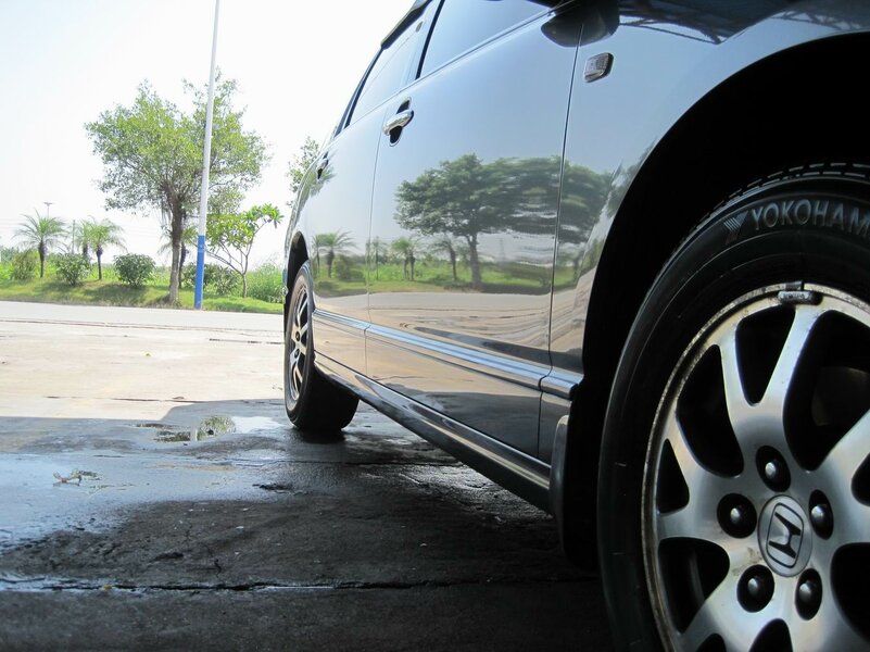

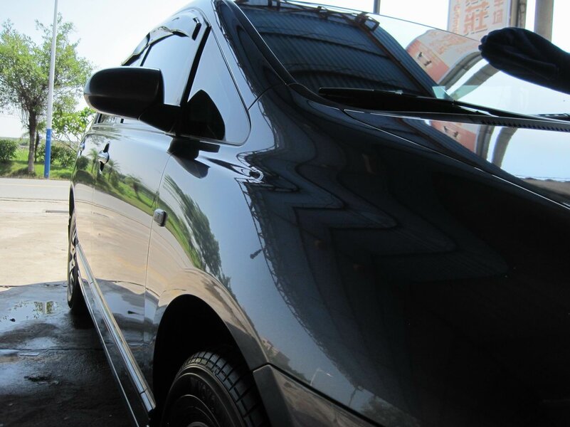

上完第一遍后冲水时漆面的水珠已经非常挺立
调整大小 IMG_0432.JPG 调整大小 IMG_0431.JPG 调整大小 IMG_0433.JPG 调整大小 IMG_0437.JPG 调整大小 IMG_0439.JPG 调整大小 IMG_0438.JPG 调整大小 IMG_0436.JPG 调整大小 IMG_0434.JPG 调整大小 IMG_0435.JPG 调整大小 IMG_0430.JPG 调整大小 IMG_0429.JPG 调整大小 IMG_0428.JPG 调整大小 IMG_0427.JPG 调整大小 IMG_0445.JPG
