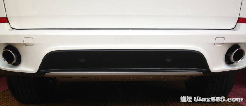

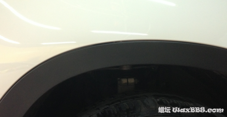

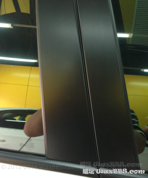

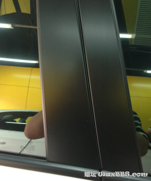

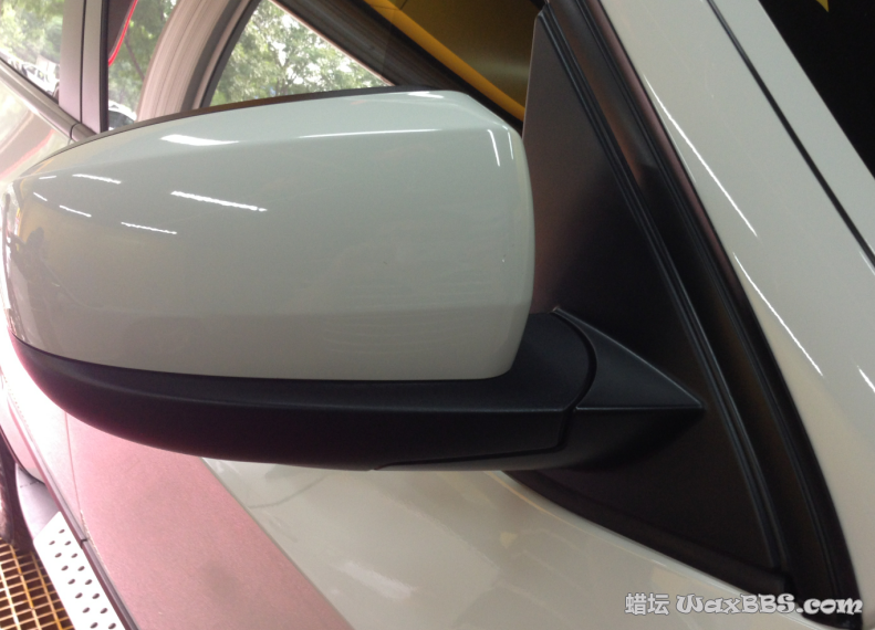

前两天来我这镀膜的兄弟今天过来找我侃大山,然后看了看他车上的塑料件,突然想起来今天我看的一个帖子里说855不适合做外部塑料的养护,然后拍了几个照片,忘记是谁了也没办法艾特,我觉得855表现力还不错呀
先说说车况,镀完膜之后跑了800公里左右,去的都是农村土路,今天过来简单冲了一下之后我把塑料件擦了一下吹干后的效果 QQ截图20140706172059.png QQ截图20140706172108.png QQ截图20140706172115.png QQ截图20140706172122.png 效果还是很不错的,800公里后还能保持这样应该还好吧,所以发出来希望能得到大神的回答,855用作全车塑料真皮的保养靠谱吗

大龙猫是觉得亮度不够,并不是说不能用......
另外上次有童鞋说855只能用在车内,不能用在车外,
刚才特地去看了下官网,某童鞋应该是被谷歌翻译误导了~

我换成卡普是觉得PERL亮度更好,855的是自然点- - 发动机舱我更喜欢亮一点。。这个。。萝卜青菜,各有所爱,看每个人喜欢的风格哇。。
有的人觉得PERL用在车内饰太亮。。但我个人的爱好是PERL内饰很多地方用,除了中控台。。中控台怕亮度太大,反光到前挡玻璃影响视线-。-

是啊,
车外塑料我也试过855,没发现某童鞋说的塑料发白情况。。我估计某童鞋那塑料发白不是855导致的,是之前其他东西导致的-。-

确实可以用噢,我都给B柱用855,不过如果涂抹完不擦拭干净确实会跟那个同学说的一样,雨后泛白。是残留的关系

塑料发白不会是855所致,塑料件只要新车买过来几次不上保护一定发白,主要风吹雨淋日晒及其他脏污侵蚀所致,详情请观察挡泥板~

我看过一个科林的介绍,我印象上面写着855不适合外面塑料件,可能是它不防UV的关系
不是说不能用,而是不适合

你用谷歌翻译的?那货把一句话切成两段翻译了....
原文意思是建议用于室内时要注意通风
Shake well before using. Surface should feel lukewarm to the touch. Apply THIN and even amount of No. 855 to section no larger than 2X2 ft at a time with applicator pad. Rub well to loosen any film etc to ensure even coverage. Before product dries, polish off with dry microfiber or soft cotton towel. A well ventilated area is preferable for interior application. See TECH SHEET for additional tips and instructions.
谷歌的蛋疼翻译:
使用前先摇匀。表面应该感到不冷不热的感觉。申请855号的薄而均匀量的部分不大于2X2英尺较大的时间与涂覆器的垫片。擦好放松任何电影等,以确保完全的覆盖。之前的产品干燥,干燥超细纤维或柔软的棉毛巾擦亮。通风良好的地方,最好为室内应用。见技术规格表,以获得更多的提示和说明。
外面塑料件要选用carpro的perl,内饰选用柯林855还是非常不错的,尤其皮革塑料件,亚光效果~~清洁上光一步到位
