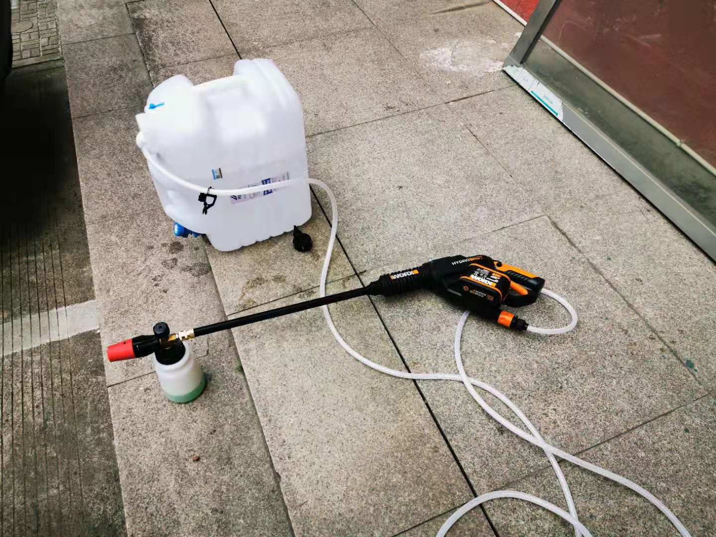

现在在用629,感觉水流量太小了 630而且可以用第三方壶,PA效果基本可以了. 这是网上630用的第三方PA壶 感觉效果可以了
奋 奋斗金城 洗车水桶 2019-12-17 #4 我用的629.4,感觉自己洗车用可以了,一块电池三桶水这样子,不过我还没用过第三方的壶,之前买了个手动的,坏了,正愁怎么办呢,不知道我的629能不能用第三方的壶。
火 火星大能猫 洗车水桶 2019-12-17 #5 作者: 奋斗金城: 我用的629.4,感觉自己洗车用可以了,一块电池三桶水这样子,不过我还没用过第三方的壶,之前买了个手动的,坏了,正愁怎么办呢,不知道我的629能不能用第三方的壶。 点击展开... 可以 但是卖家说效果不理想 至少630 我也是629,629就是水流量太小,SUV车顶冲不干净,其它都蛮好的

奋 奋斗金城 洗车水桶 2019-12-17 #6 作者: 火星大能猫: 可以 但是卖家说效果不理想 至少630 我也是629,629就是水流量太小,SUV车顶冲不干净,其它都蛮好的 点击展开... 就是感觉水流小了点,不过我的是轿车,还可以凑合用。不行就用自带的那个壶试下,还没用过那个壶呢,不知道效果怎样,其实我对效果没有那么高要求,只要能把泡沫喷到车上就行,买的手动的两次就坏了。

B bd7lmb 洗车水桶 2019-12-20 #7 同用629的路过,普遍第三方的pa壶在629上效果都不好,主要是流量不够,我现在用原装的皂液壶,自己多试几次能配比打出泡沫就算了,也不追求能有什么pa效果

研 研究中 细节毛刷 2020-08-08 #12 pa壶很有意思的地方,各个厂家不一样 里面的喷心孔径不一样(类似喷漆枪 芯)!口径小的才可以 630的机器压力有点小 四个pa壶中 就国产的有一家我可以使用 其他的打不出泡沫 在这个芯 好像蜡粉有卖
V victior 洗车水桶 2020-08-11 #13 作者: 研究中: pa壶很有意思的地方,各个厂家不一样 里面的喷心孔径不一样(类似喷漆枪 芯)!口径小的才可以 630的机器压力有点小 四个pa壶中 就国产的有一家我可以使用 其他的打不出泡沫 在这个芯 好像蜡粉有卖 点击展开... 我用的0.9喷口的,百顺有得卖

K k5h7sky 洗车水桶 2020-08-18 #14 作者: victior: 我用的0.9喷口的,百顺有得卖 点击展开... 请问你是威克士630配的PA壶么,0.9喷口,出来泡沫怎么样?洗车液用哪个?啥比例PA效果好
V victior 洗车水桶 2020-08-18 #15 作者: k5h7sky: 请问你是威克士630配的PA壶么,0.9喷口,出来泡沫怎么样?洗车液用哪个?啥比例PA效果好 点击展开... 我用的是徕本的H1锂电,压力比630稍大,1:9的美光110,泡沫是多,不过流挂是不太行的,压力比较太小了
