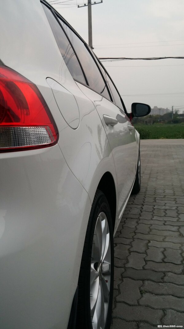

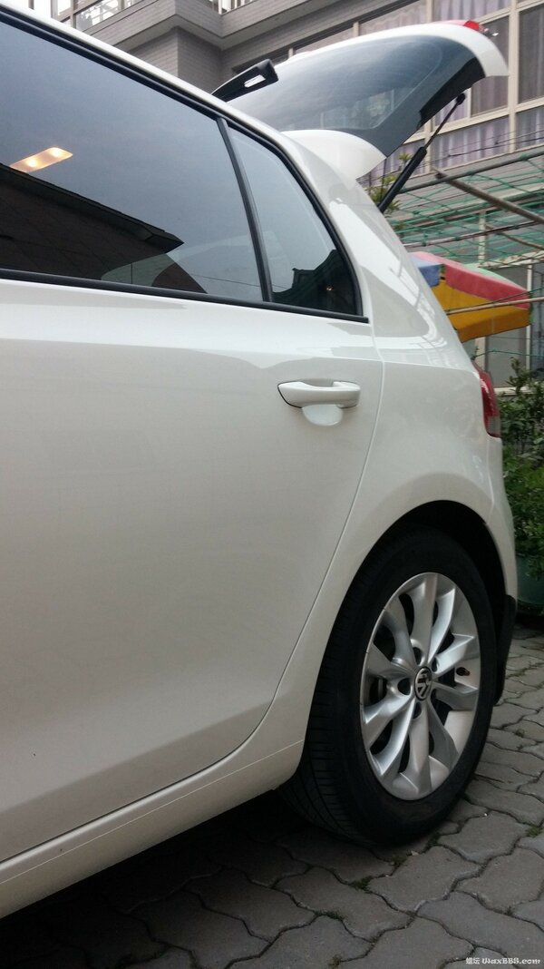

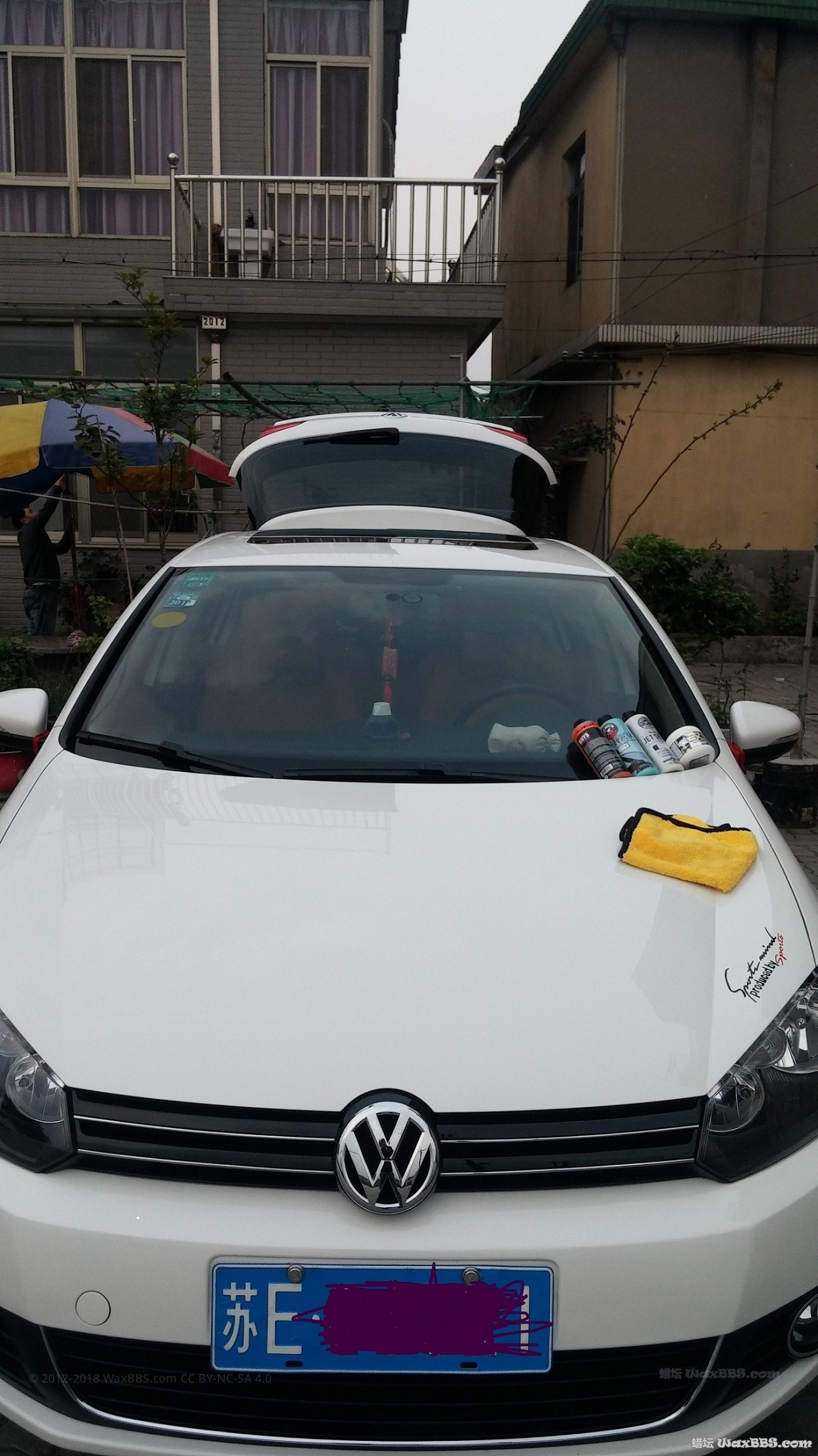

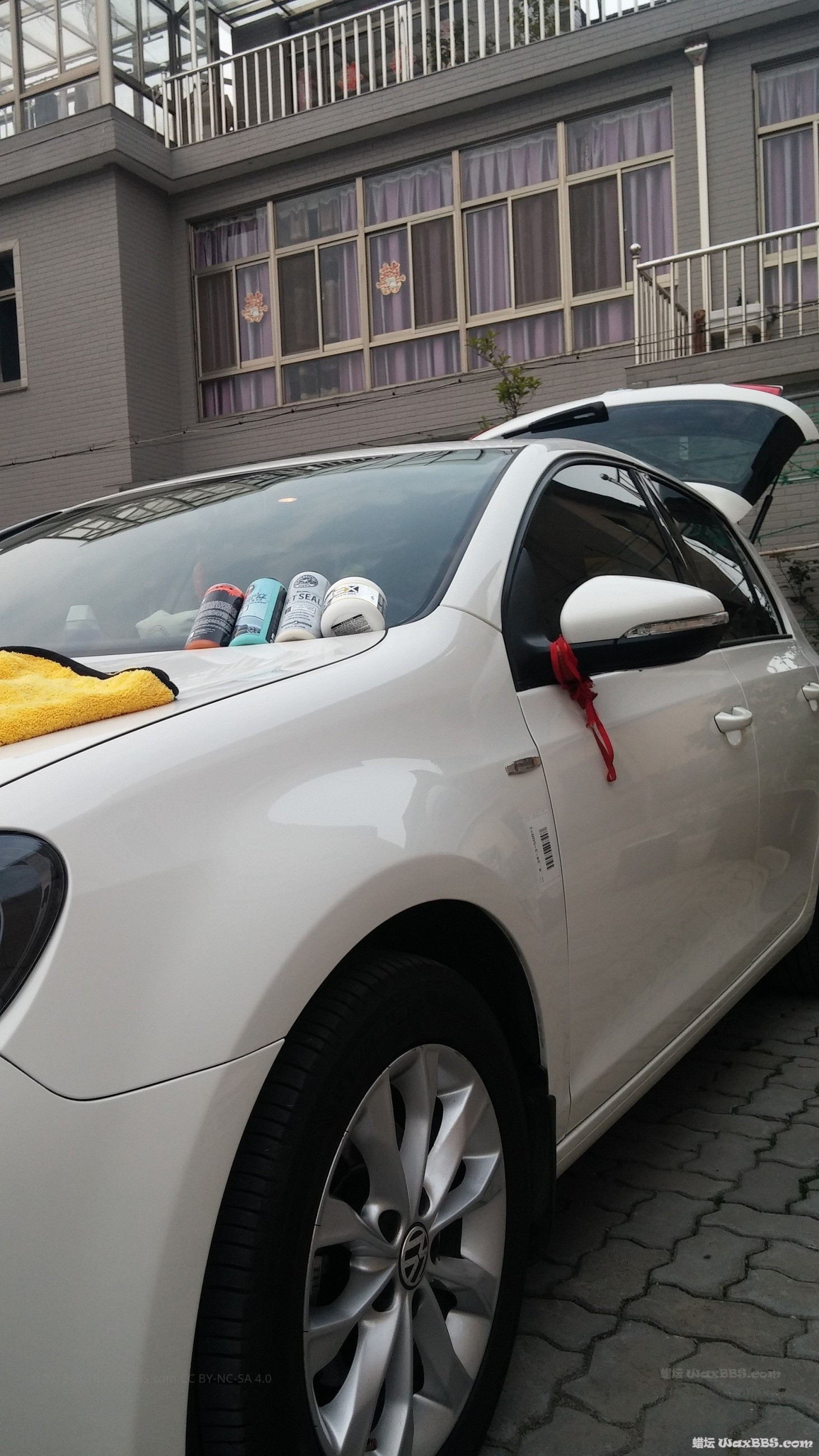

昨天预做好柏油,铁粉,脱脂,跑泥(美光泥),晚上车罩伺候。今天上班重新洗了车,消火栓的水给力。途中一个人施工中途没拍照。没想到是我一个月打一次蜡的车,引擎板,顶棚都是铁粉。柏油到不多。{:79:}

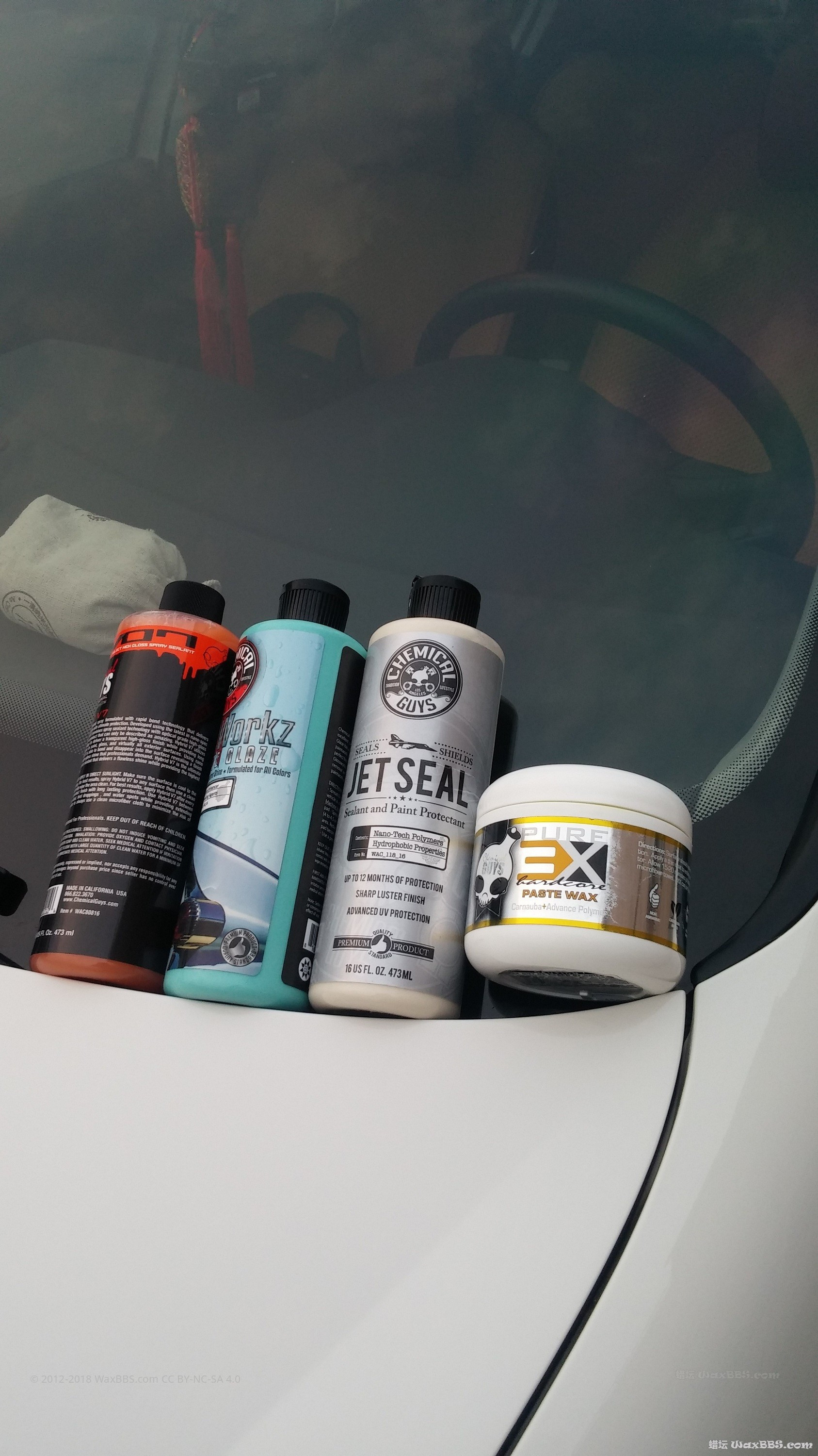

今天9点开始上釉,9.20分上好釉,下好釉等了20分钟上jet一层,11点上好第一层封体,11.40分下第一层封体(地下室比较潮,时间控制长点),吃饭下午1点开始上第2层封体,下第2层封体基本在2点半,隔了一小时上3X硬壳蜡,这让我很困惑,感觉这蜡附着力不强,随便撸一边(心理没底){:27:}至此大撸一天,已经腰酸背痛。{:5_289:}现在回家,天气预报有雨,室外停车,刚才下了小雨,下雨前我车罩伺候,还是2只车罩一起上,就怕淋到雨{:5_280:},JET完全固化要12小时。明天早上起来,如果下雨可以开车吗,到明天早差不多18小时了。

还有V7没用,问问大神V7用在什么时间段。可以再JET封体上覆盖别的蜡吗,比如美光至尊,NTX2.0等等。

V7是你以后洗车的时候的一种快速保养剂,还有封体上上蜡是最好的搭配了呀~~~

理论上jet半个小时固化,实际操作保险起见12小时内不要见水。话说大保健叠加釉封体蜡和你以前只打蜡差别明显不?
