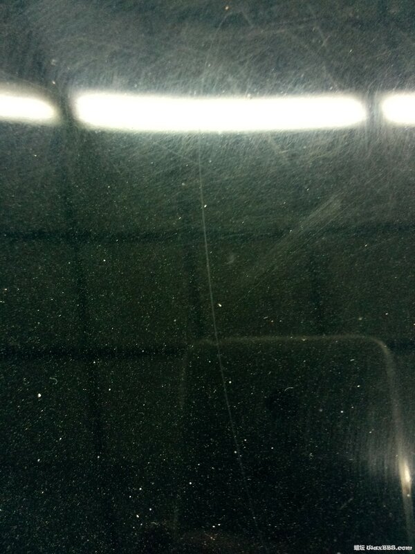

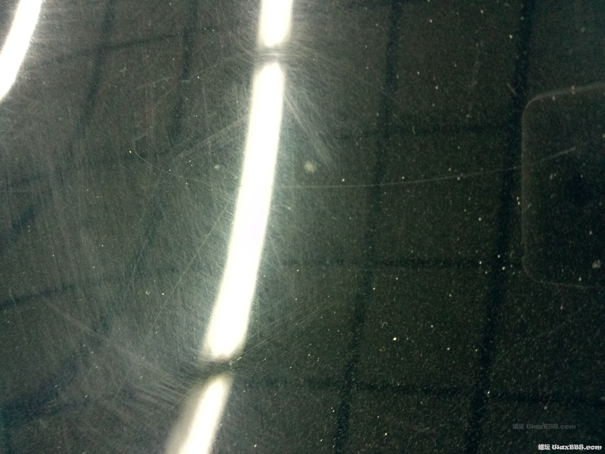

从没抛过光,漆面一层漆物,都快成哑光的了,而且划痕特别多,深浅都有如图所示
我用的是牧田(4500r/min)+羊毛盘+3M(N05973),一个区域反复走好几遍划痕依旧在,只是稍微变浅了点,漆面的温度也有点烫手了,激情就被这台车给浇灭了,不知道是用的产品不行还是手法不行,如果用的抛光剂相对划痕而言切削力度不足的话,对抛光机垂直施压能不能撸掉划痕,求指点。
PS:开工之前全车就去了铁粉、沥青然后跑去污泥,摸上去也不打手了很平滑。开抛时井字和弓字走位交替进行,附近漆面都落了一大堆粉尘了划痕依旧在{:39:}

有些划痕是比较深的,并不是撸一次过就一定能全部解决的,镜面并不是那么容易弄的,你只有一剂研磨剂和羊毛盘是不够的,看图片你的车子貌似是黑色的,只单纯使用羊毛盘的话,阳光下就会一堆重度眩光纹...还有一点你是否掌握了基本的抛光知识?一开始就上RO+羊毛盘,非常容易烧漆的,研磨剂也需要确定是否是正品,这个品牌市面上非常多假冒的产品,所以,我个人给你的建议还是不要直接就用RO机来玩,从DA机开始吧,DA机+美光的研磨剂+粗(中)(细)的海绵盘还是玩,你会得到一个很洁净和相对镜面的效果的.
那么high?试试P3000水砂再接猛男1000看看
LZ测下膜厚确保安全.....

恩,各位都说的在理,可惜手头只有这些工具,老板不愿购买其他产品,看来只能给他砂一下了,关键是客户又催的急。

往往被老板束缚的店是永远做不好的。他会让你光洗车就洗12个小时么?
这样的RO抛光毫无意义,留下的一堆炫光纹,还不如不弄。

{:44:}客户是不知道这个需要弄多久的,外面的店就是封釉一次过一小时撸完,这样的漆面真的要做到无痕或接近无痕,还要按照我们现在学到的去做,4-6小时已经算是快了。如果客户真的急,我建议DA机加猛男2000或其他品牌的中抛剂,一遍过能去多少算多少了。
