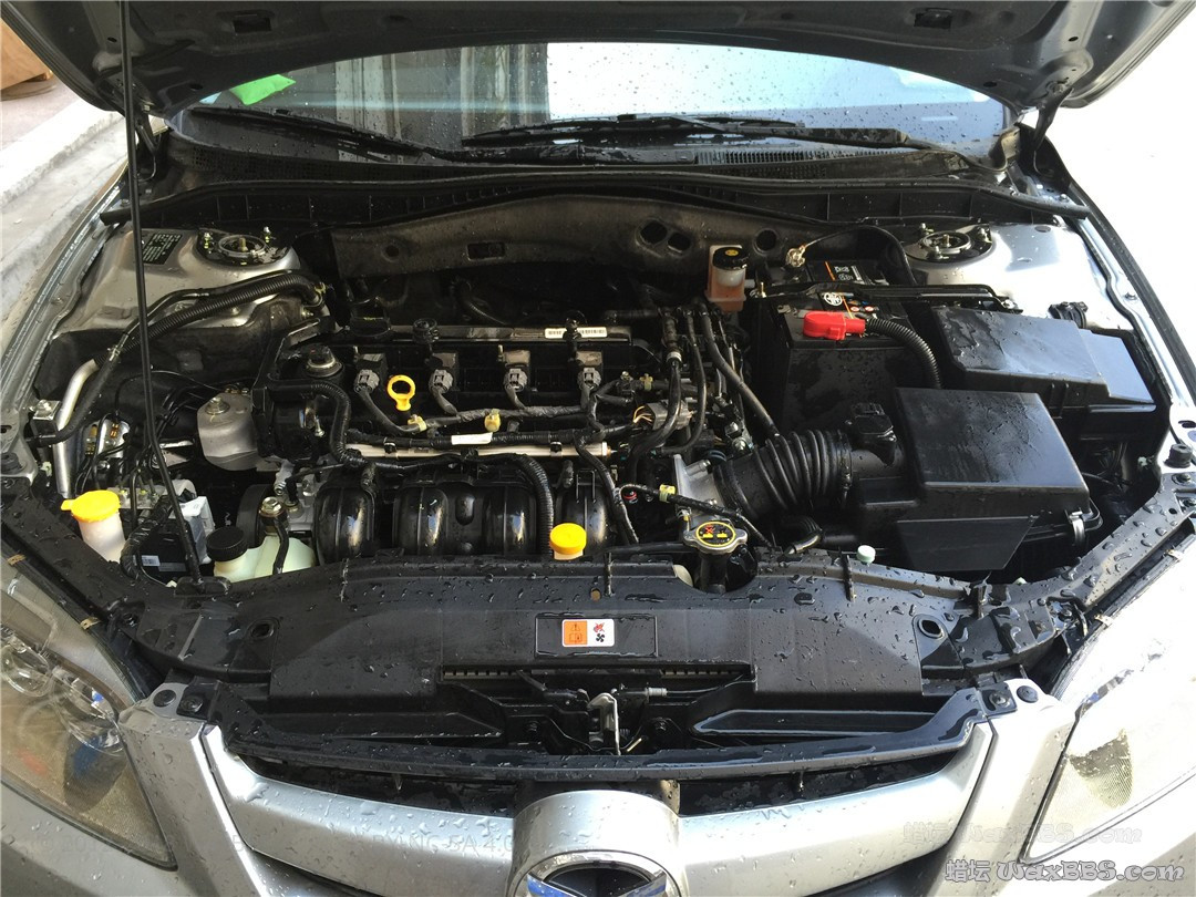

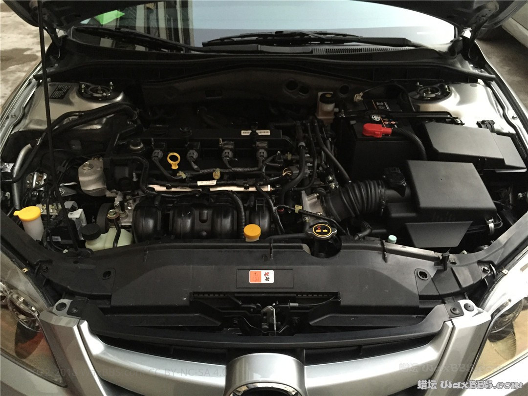

那就先拿机舱来练练手吧,反正不怎么脏,随便洗洗灰尘也好,免得越积越多。。。
不洗不知道,洗机舱真是累人啊,先不说那些特别脏的还要预洗还要刷还要清洁还要什么的,我就是喷水用细节刷来刷灰尘就花了一个多小时。腰断。。。。。。。。。
期间还有个小插曲,居然忘记把入气口给封起来了,突然想起来,连忙停手拆空气格拆风箱来擦水,原来没进水。哈哈。。。
难过的不是刷发动机,难过的不是刷缝隙,难过的是刷电线啊,这一条那一捆的,要慢慢的来回刷,然后刷了这里忘记那里,等水干了才发现。。手断。。。。。。。

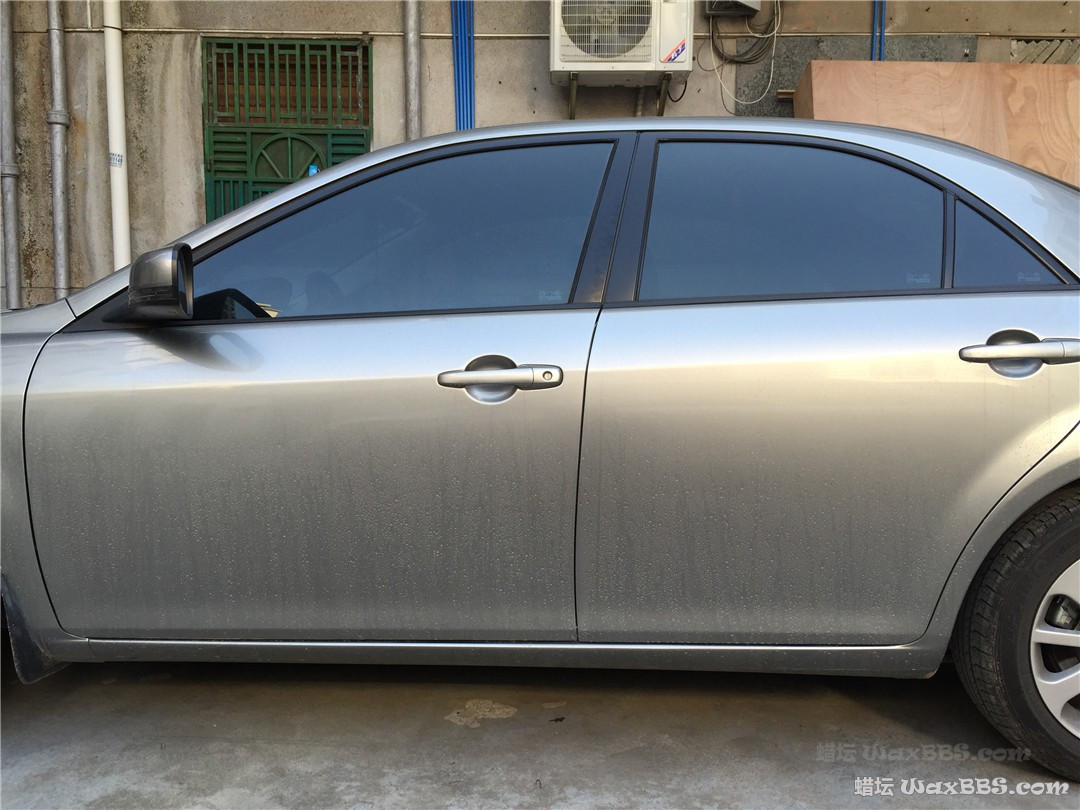

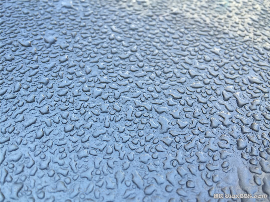

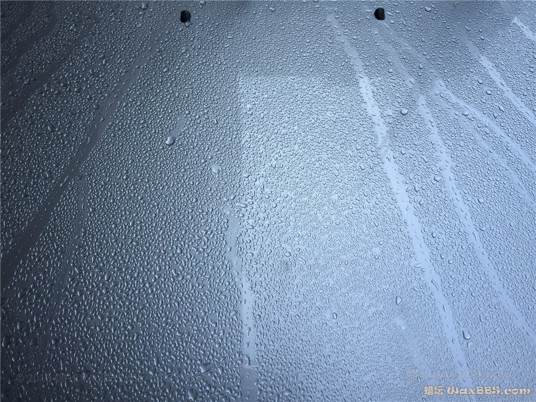

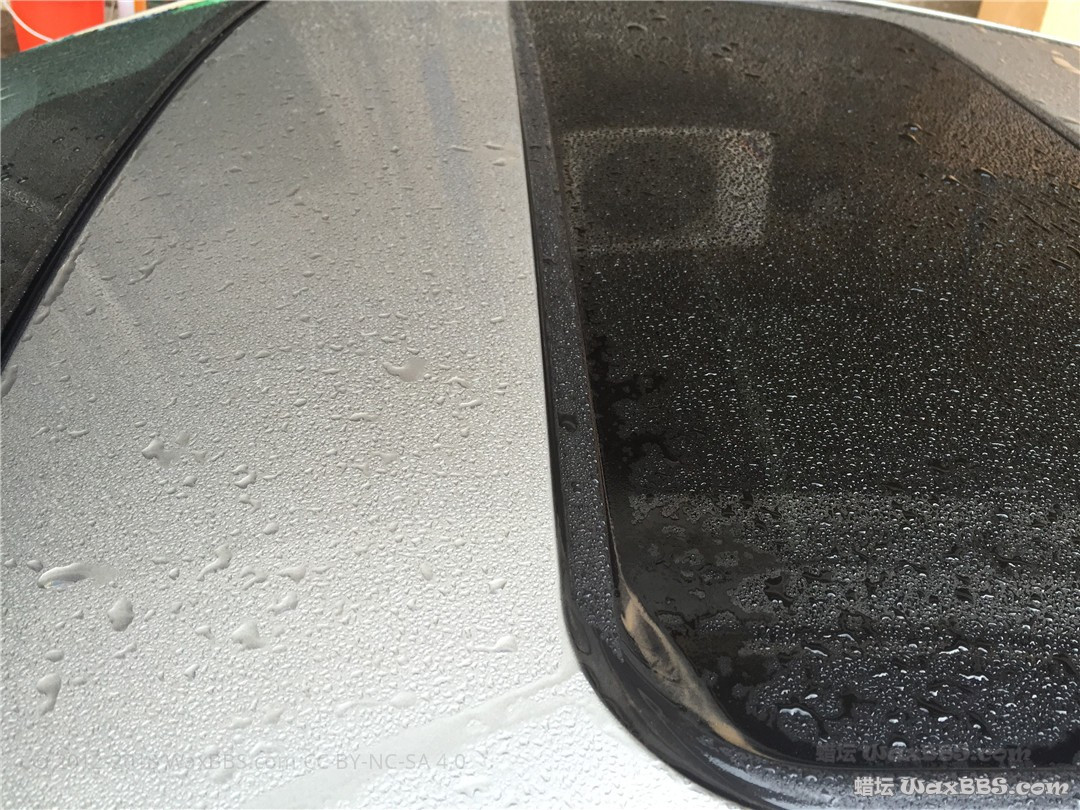

搞完机舱,喷水查看车身状况
预洗后
整个车子表面都是颗粒感,唉,开始想放弃了。。。。。
乌龟牌去沥青上场,喷全车,擦全车,每擦一块钣金冲一次水,避免去沥青剂在漆面呆太久。完后,手感非常顺滑(其实因为车身有水才顺滑,车门只是沥青,实际干车后头盖,车顶,后盖还是很多颗粒感,这个估计是铁粉了,唉,再次想崩溃,只能等下次来个大撸了)

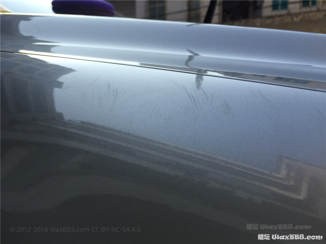

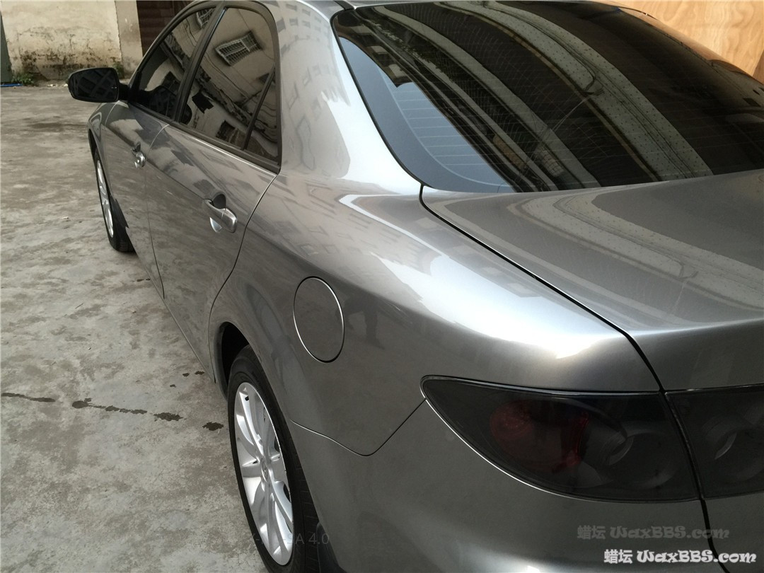

去4儿子保养的时候,那货把一块布搭在叶子板上(其实又不是机修,为毛一定要搭块烂XXXXX布在我车上呢?把我叶子板搞花了。尼玛XXXX个B。。。。。。。)
顿时觉得没有再洗下去的心情了。。。。。。。。。{:75:}
最后棕榈乳蜡上一遍完事。。。

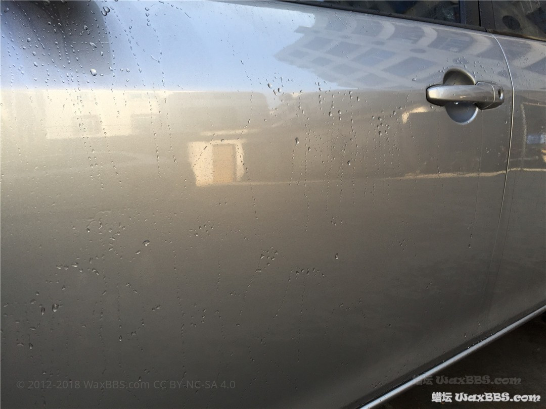

第一次上黑钻,不知道该怎么上,我是直接原液(这货放几天就会分层沉淀,要摇好久才混合起来)用上蜡棉抹上去的,然后过10分钟左右再用毛巾擦了下。不知道对不对。
例牌 完成照留念~~

上蜡之前最好要跑粘土,否则漆面不干净上蜡只会越擦越花,上蜡棉也不干净了。
那些小划痕,你看得下去呀?搞掉后继续撸呀。。自然心情又恢复啦。
