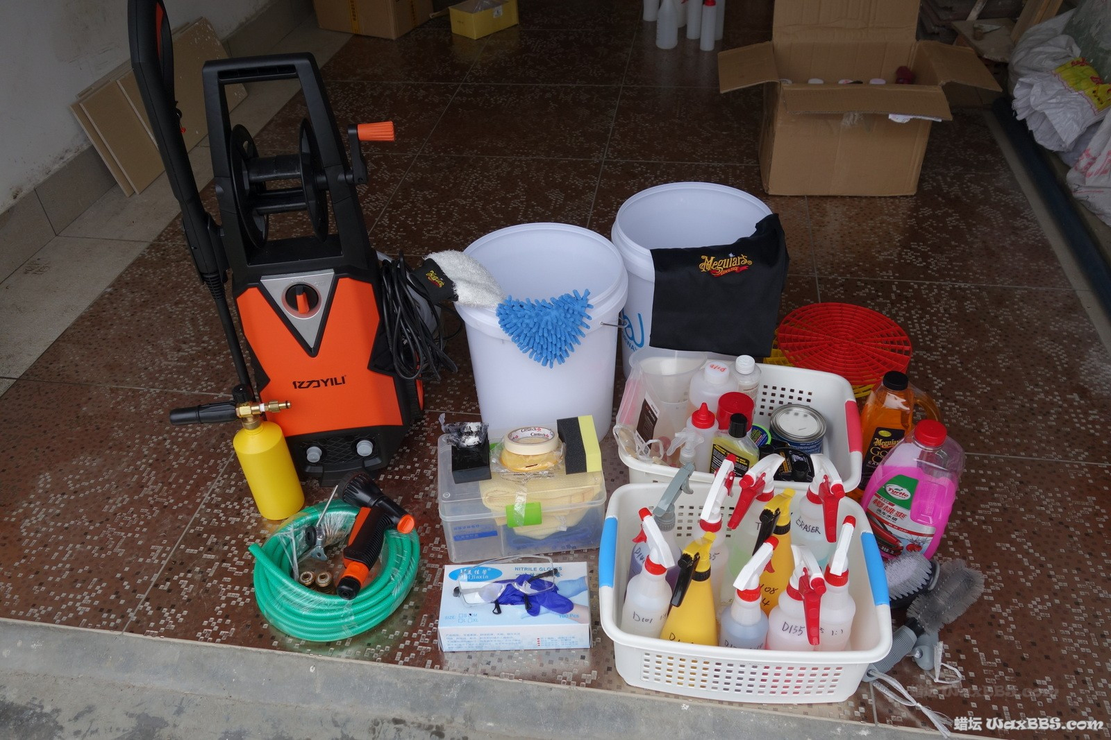

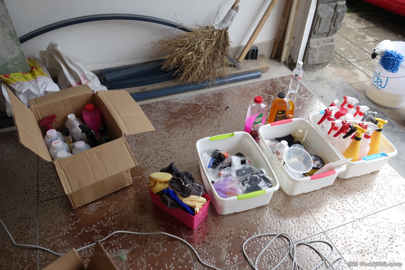

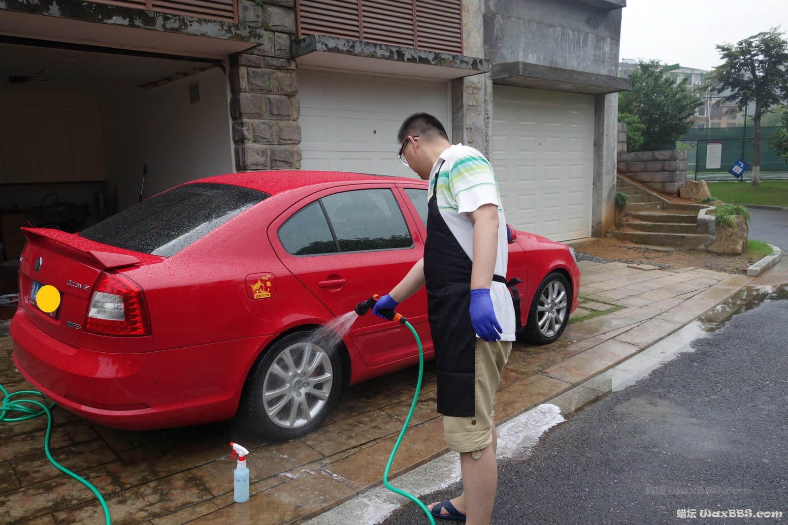

战斗姿态,队伍有所扩大!
新入的花洒,其实我觉得花洒+手动pa壶也够了...毕竟需要高压机也就是全车冲水和pa

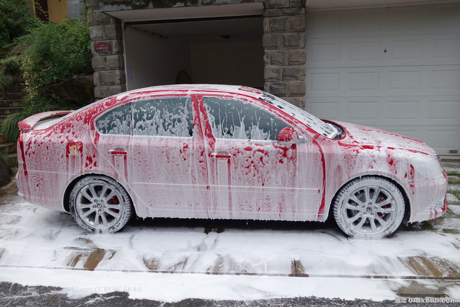

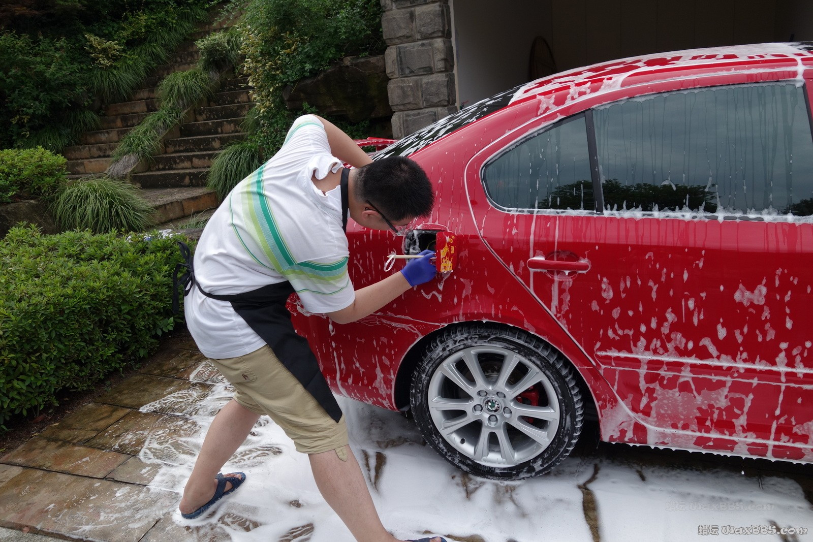

pa,泡沫很浓哦~
看起来很美
1分钟以后
。。。想问下,各位泡沫能挂多久。。。{:49:}

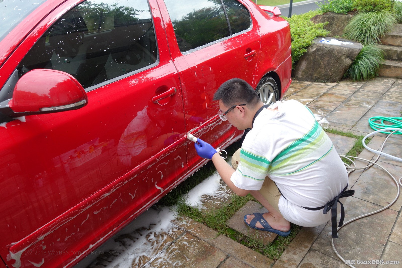

吸取上次的教训,各种刷细节
但是...防擦条里面的灰已经实质化了...d101刷不掉额...求教应该怎么对付

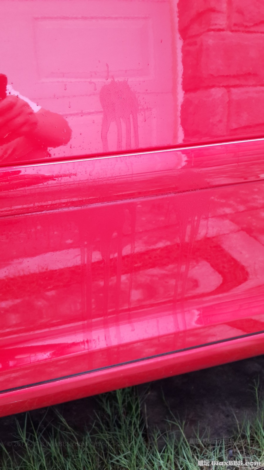

铁粉剂还是有用的,有些地方没喷到跑粘土的时候一下就是一片粉红色

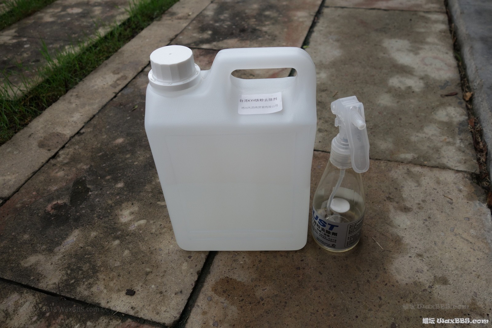

顽固的陈年柏油,上次用标榜没搞掉,这次下了血本...{:42:}
敢不敢再贵一点?
喷过等1分钟,抹一把柏油再见!

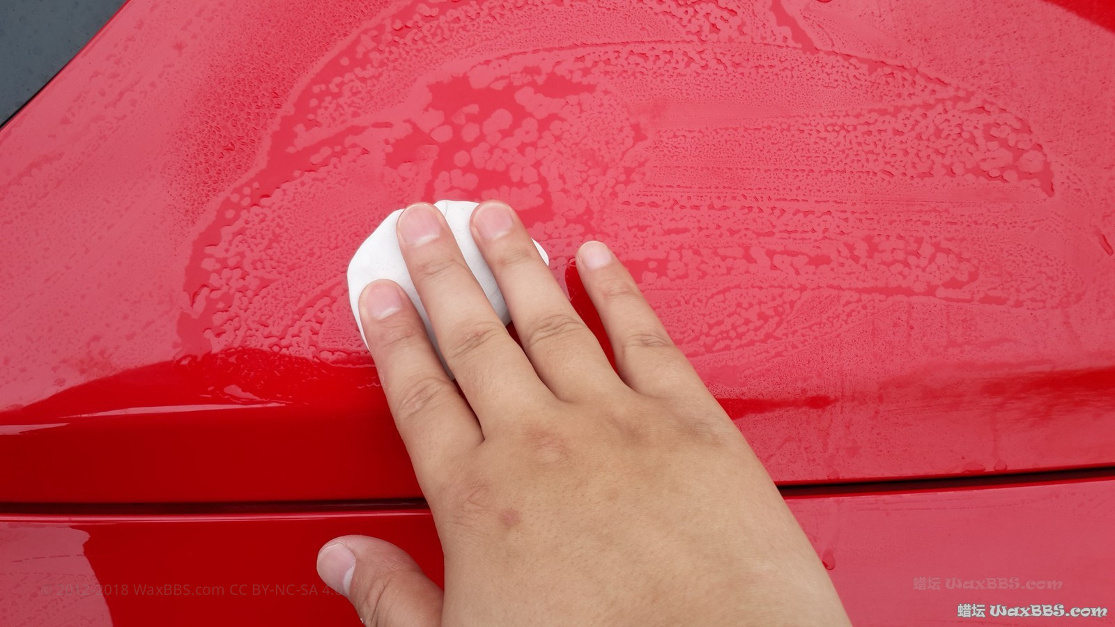

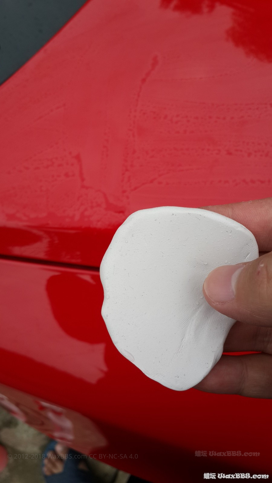

clay, clay
还可以,不算太脏

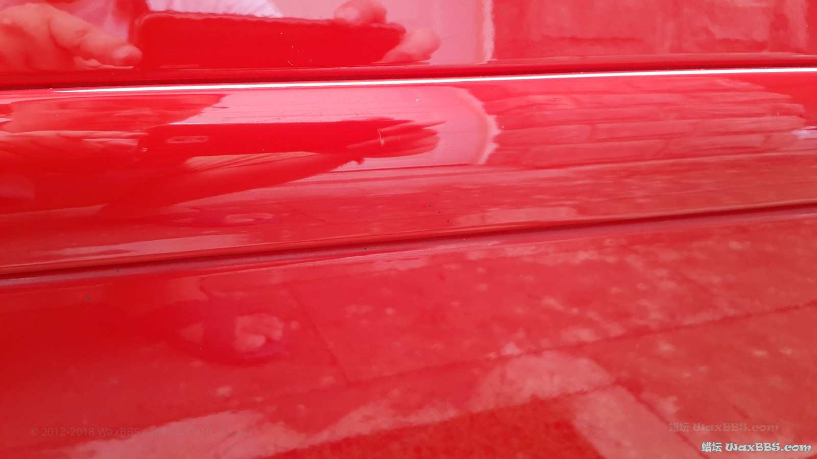

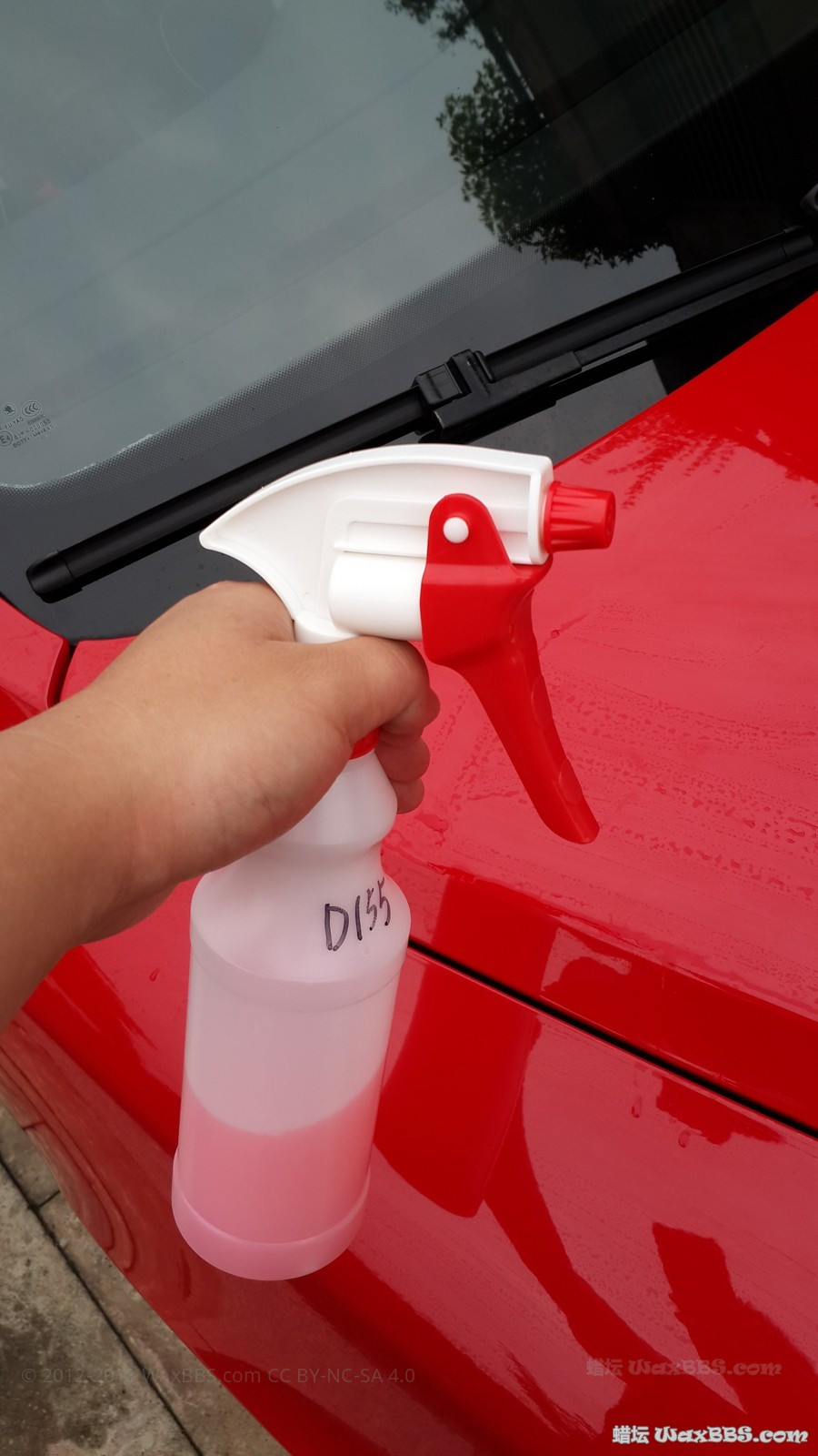

d155当粘土润滑有个问题,喷多了会留下水渍..
只好看到的地方d155摸一把

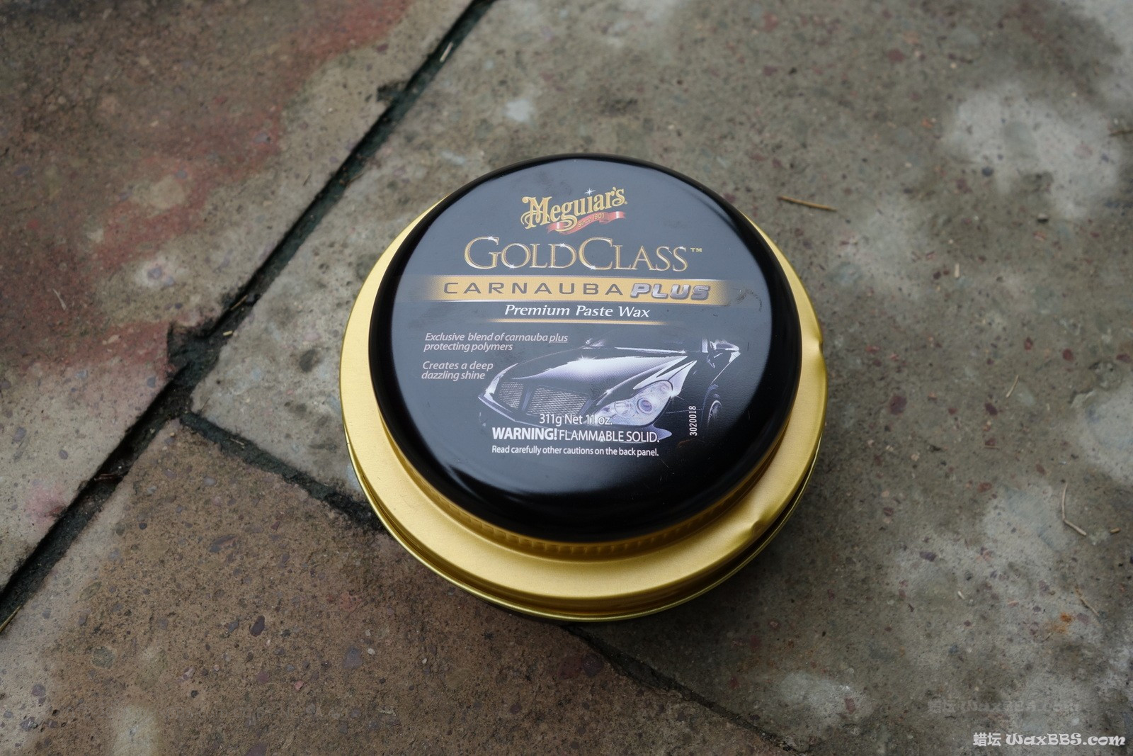

这是俺第一罐蜡,2月购于易迅,那会儿还不知道蜡坛,但是已经被洗车路边店逼疯了
所以到底是蜡坛毒翻了我,还是蜡坛满足了我的需求这个真的很难讲
当然拉我进坑的糖果君肯定不是好人!{:54:}
画圈圈诅咒
我知道美光蜡论坛评价一般,不过还是蛮适合新手的哦,好上好下,915已在手,下次再换嘻嘻嘻

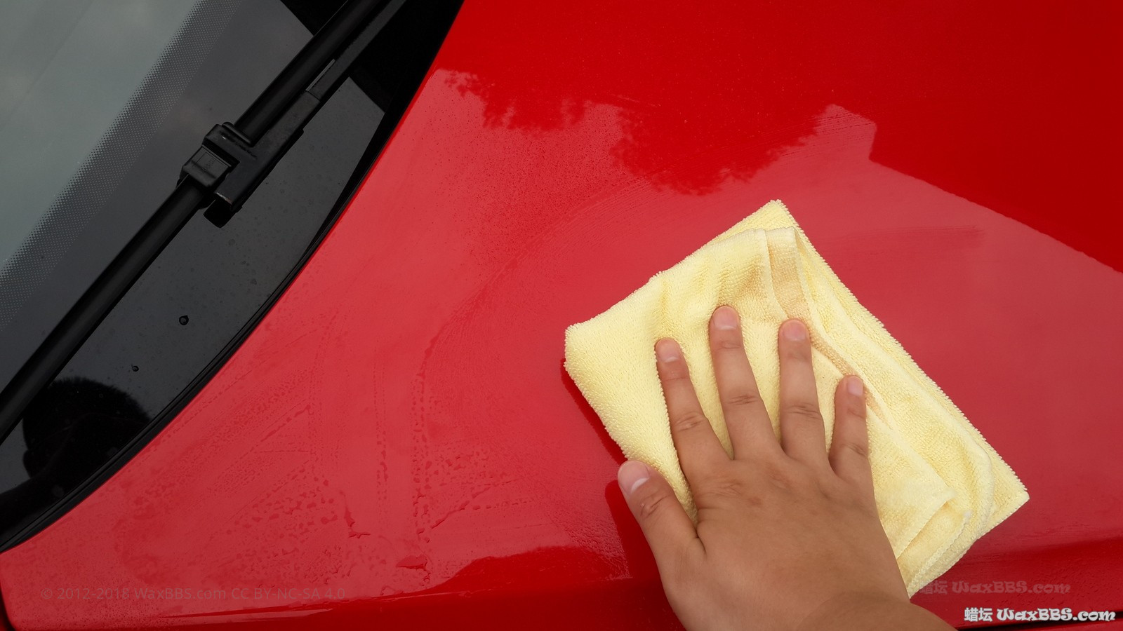

大概打半个车可以先下蜡了,打的太厚了,粉有点多。。。

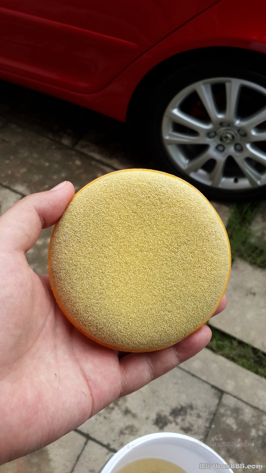

今天棉球还算干净哦,上次打完棉球直接脏的悲剧了

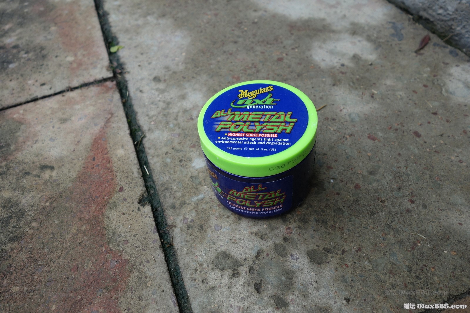

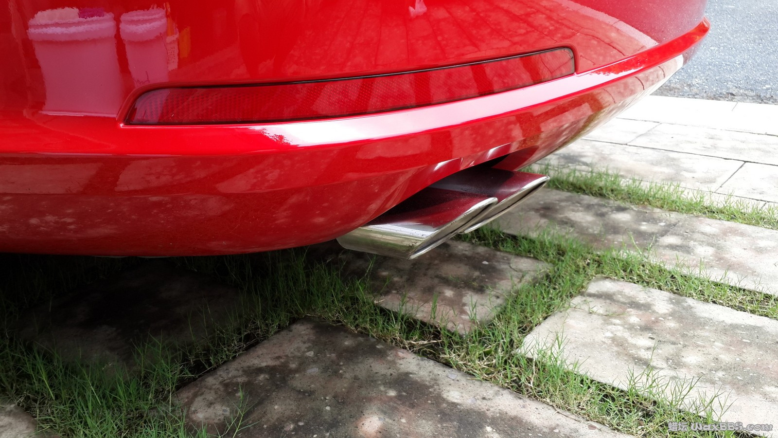

最后,菊花一定要亮,猛撸一番,还是没抛亮...
而且留下很多红色点,不知道是什么,下次换眼镜布狂撸
尾管事先d108洗油污啦,过一个月看看多黑

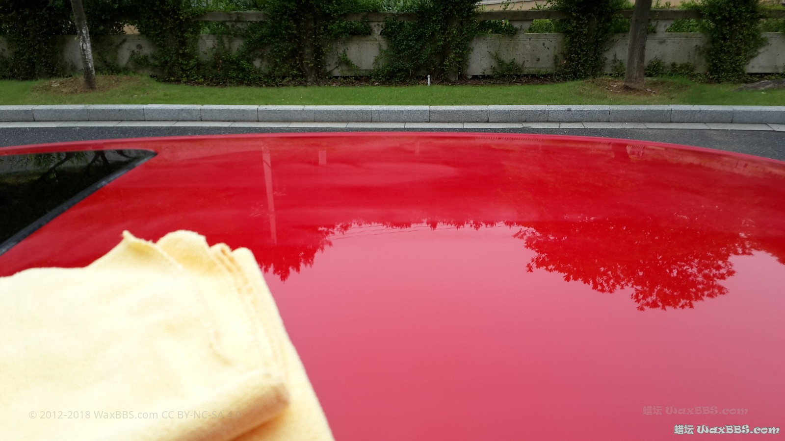

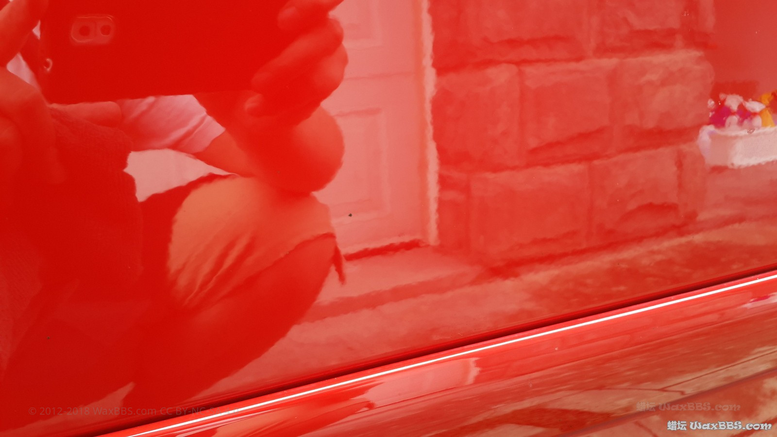

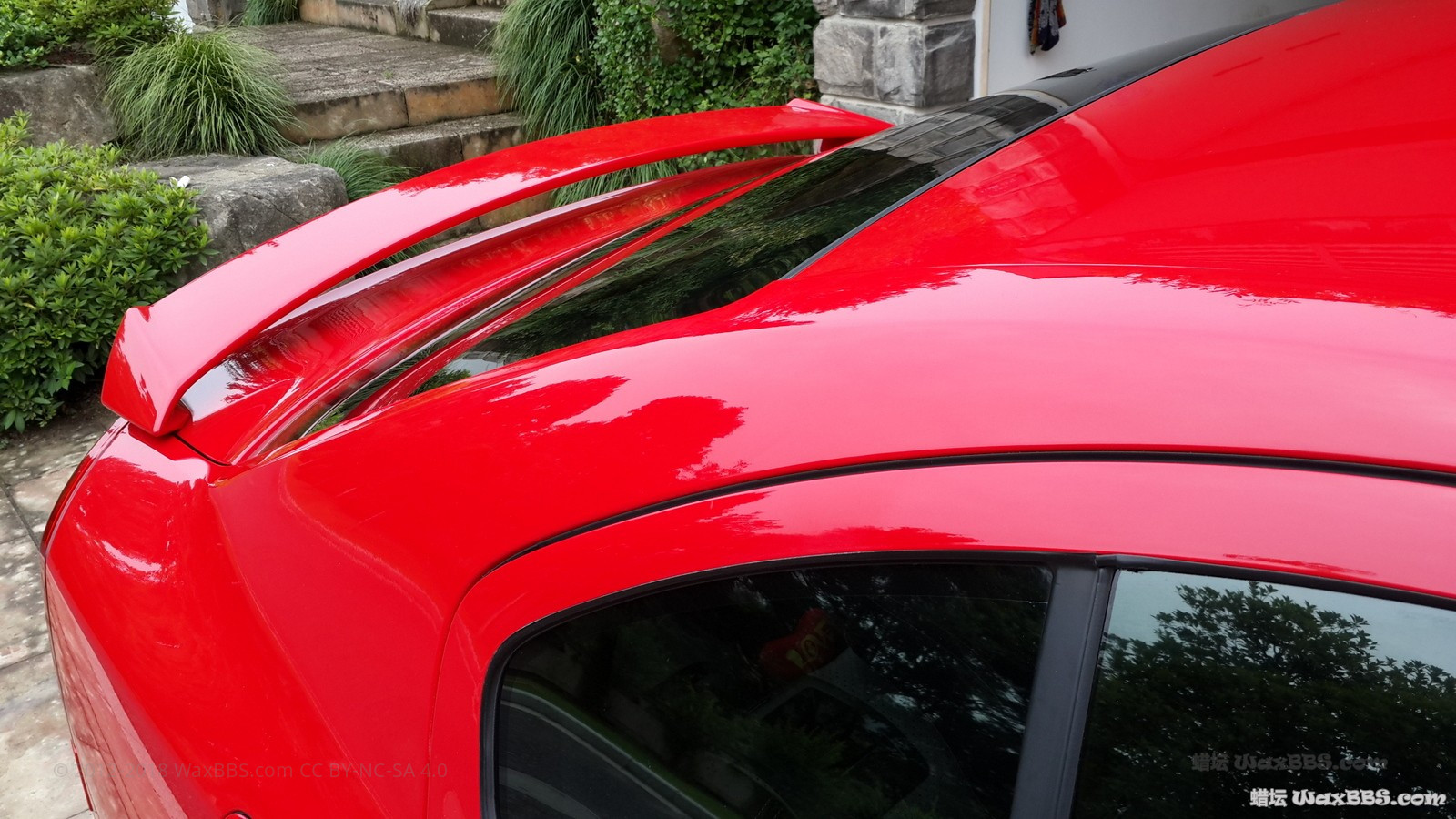

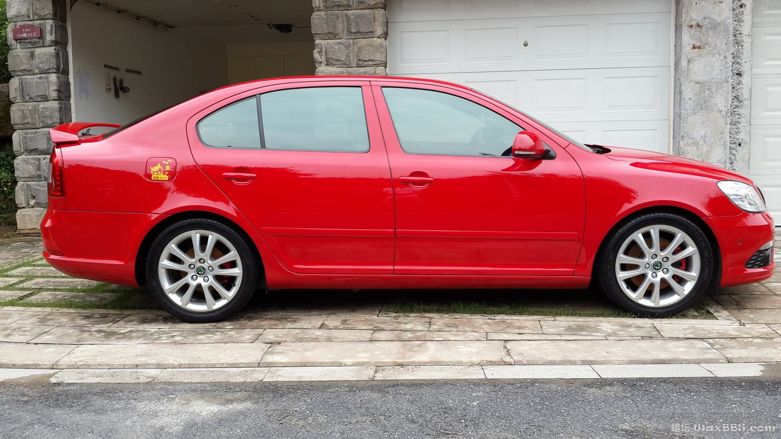

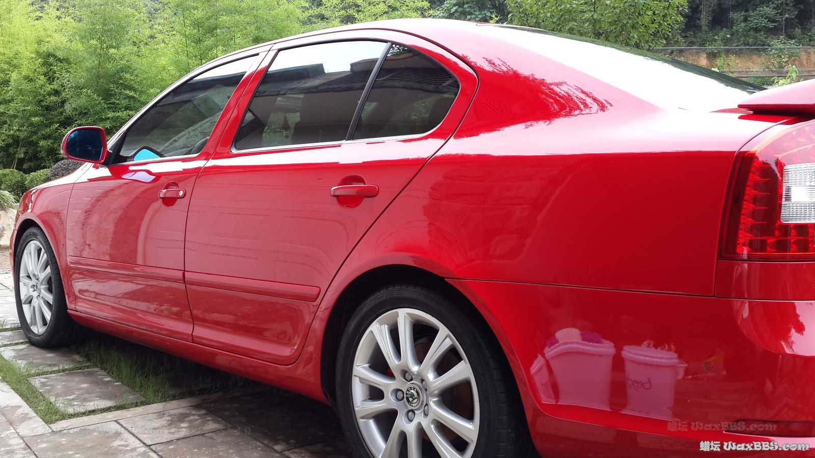

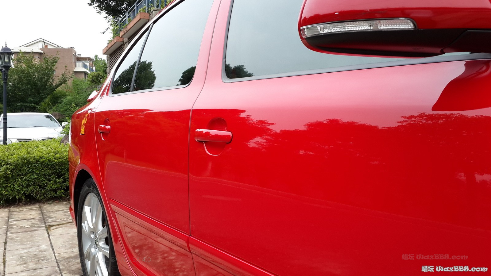

以下结果展示,手机和相机拍的,颜色略有区别
note3
rx100m2
谢谢各位观看,强迫症症状暂时缓和,下个月节操存满再见!{:34:}

155有水痕这个问题我估计你1:1稀释的时候是直接使用自来水了,我们使用155的稀释液是哇哈哈纯净水~{:60:}
自来水自然干透的,肯定是水痕,纯净水就没有了

跑粘土要一块一块跑哟,跑完一块就要用毛巾擦拭干净,干后再擦一定有印迹的,加上现在温高度,干的快,要注意操作节凑。温度太高很多产品操作上都会存在相同的问题,如使用14422这支,夏天操作的抹拭速度就要比冬天快很多,不然产品马上干后就会有印迹,要用力擦才擦得掉(黑色车特别明显)。供参考。
